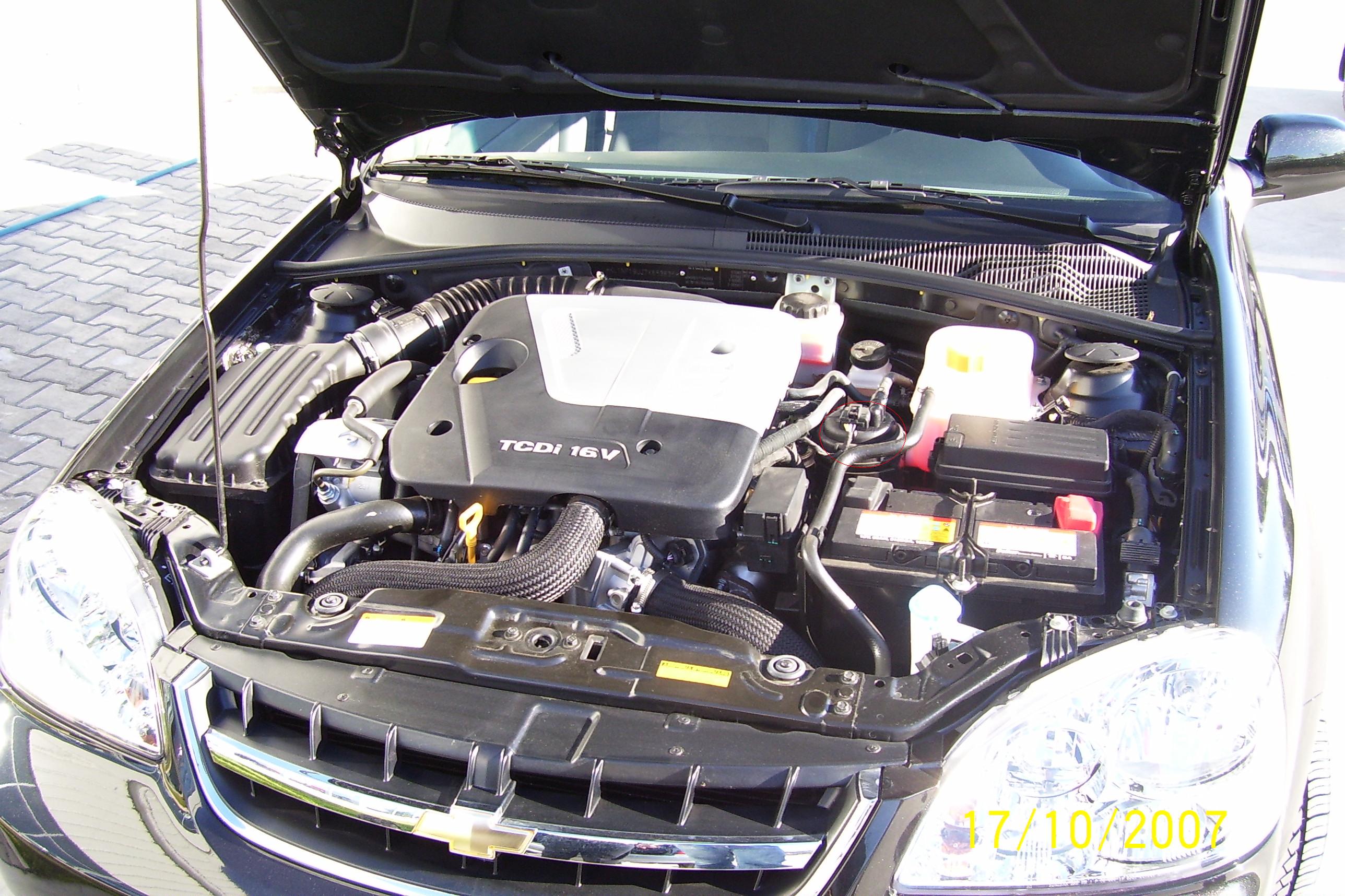

Uite cum arata (cercul rosu). Nu-mi amintesc daca la captiva este la fel pozitionat. Daca nu-l poti purja, demonteaza-l si goleste-l.

m-am uitat ; nu-l identific
in partea stanga , cum deschizi capota la motor sant : bateria , rez alim spalator parbriz , rez servo , rez lichid frana , ... ; nimic care sa semene cu f motorina ( cel in care intra conductele alimentare )

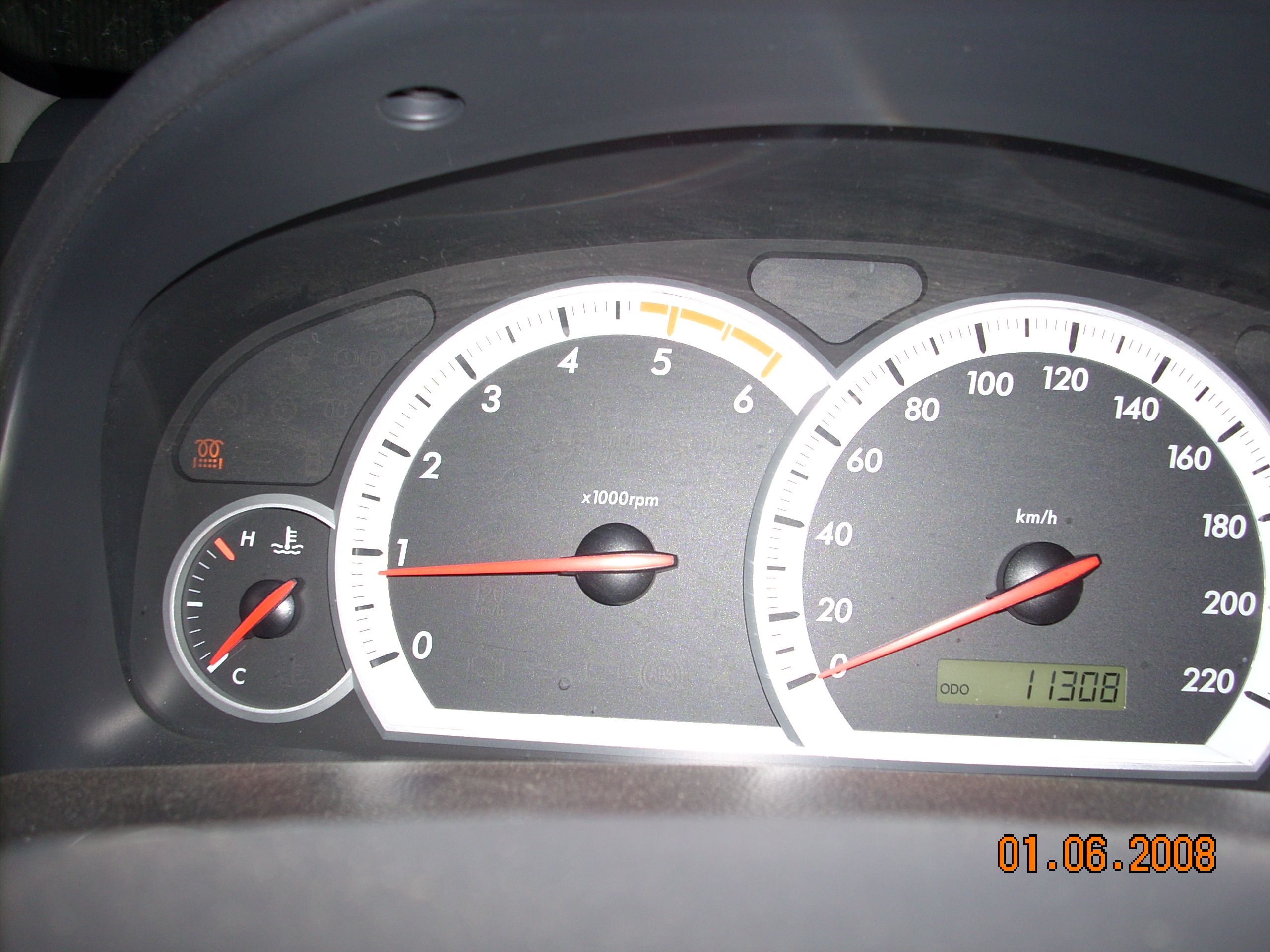

1. indicatorul care ramane aprins dupa ce pornesc masina este unul care seamana identic cu cel de incalzire injectoare = ca o sarma spiralata , numai ca , in plus , mai are niste puncte dedesubt ( deci : sarma spiralata cu puncte dedesubt )

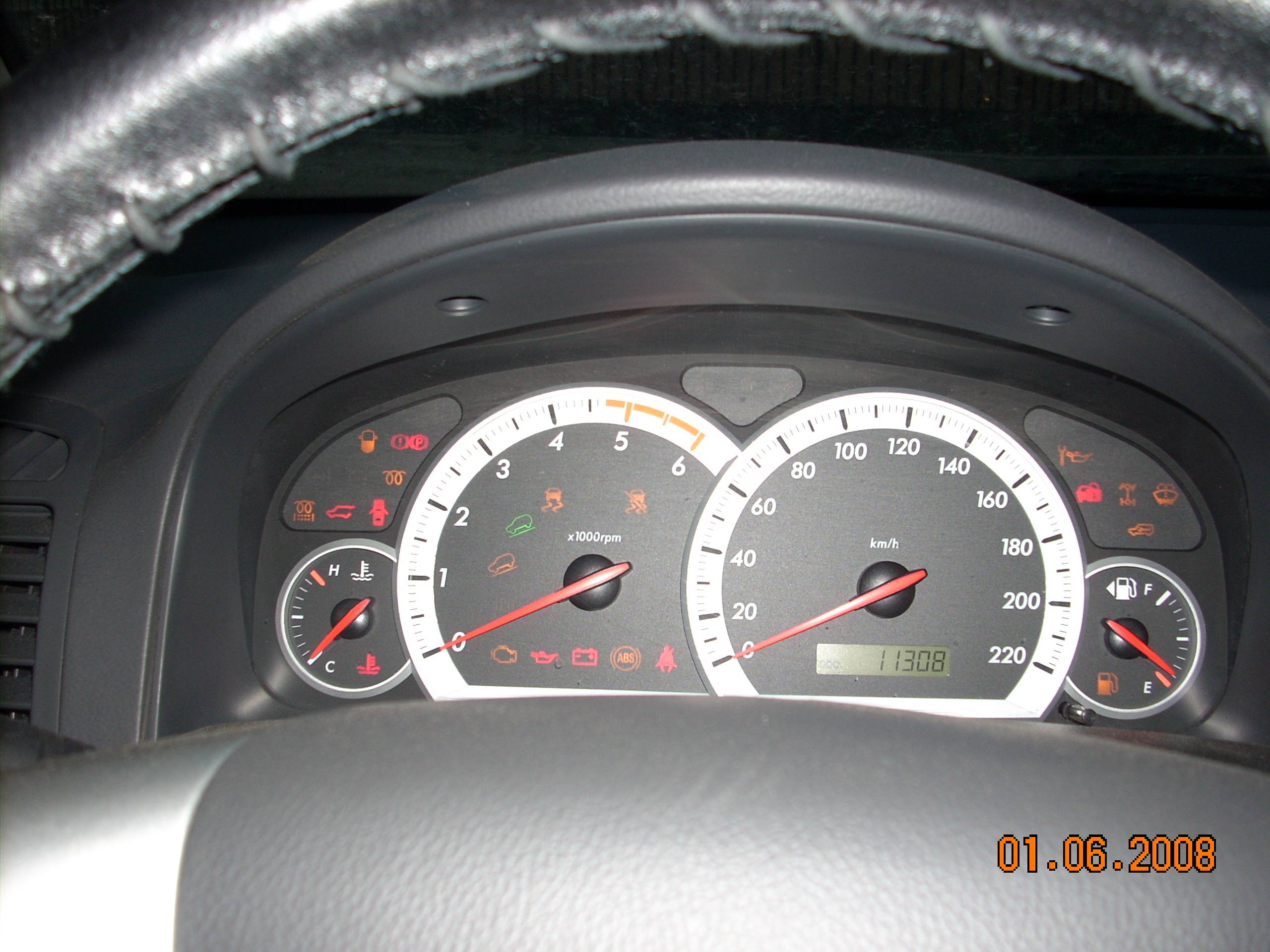

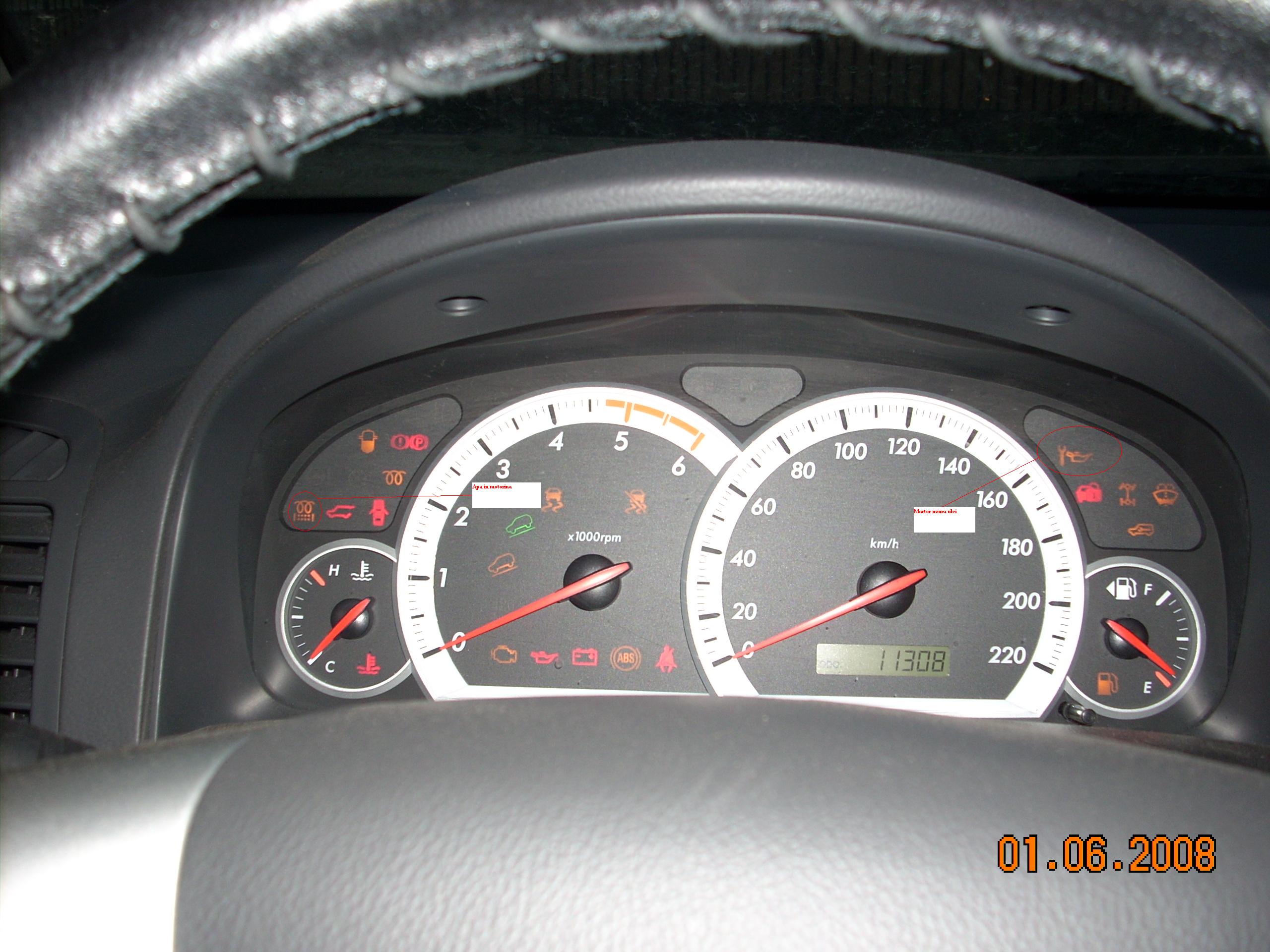

Telefon cu camera sau aparat foto ai? Pune poza, sa nu isi mai dea lumea cu presupusul.
exact asta am facut acum 2 minute !
:wallbanger:
Uite:
ok
ce sa zic ;
poza in care apar toate indicatoarele aprinse este facuta cand am pus contactul ; dupa ce pornesc motorul , numai indic buclucas ramane aprins ( in mod normal toate indicatoarele se sting in primele 1-2 sec dupa ce pornesc motorul )

intrebare : Mircea , esti sigur ( dupa martorul din poza ) ca e vorba de martor apa in motorina ? cand le-am descris celor de la service cum arata au spus ca nu exista martor de apa in motorina ; normal , m-au chemat la diagnoza
