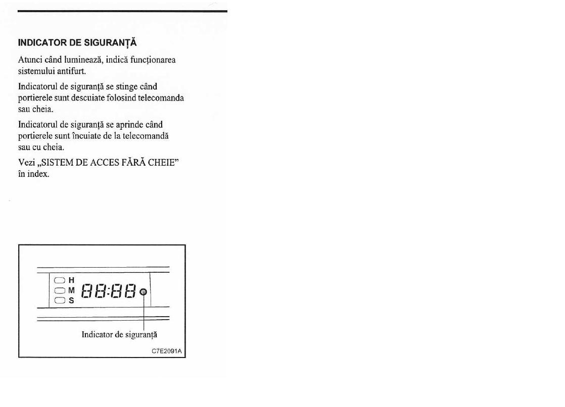

Am de cateva zile o Captiva, varianta "High" si am citit manualul cap-coada.
Am vazut mentionata o functie - "Activarea Modului Antifurt" & "Indicator de Siguranta"
care la mine nu pare activa ... ledul de pe ceasul digital nu "beculeste" dupa inchiderea masinii
din telecomanda.
Are cineva idee, daca este o facilitate suplimentara, nu este activata, sau chiar un defect :( ?
Thx!
PS. Atasez si pictograma din manual pentru identificarepost-20784-1231396694_thumb.jpg

Ai alarma de fabrica montata pe masina?
Pt. a evita un raspuns gen "nu stiu" cel mai sigur e o proba, inchis usile cu geamul deschis dupa care la ridicarea sigurantei "tipa" alarma! Nu pot sa cred ca are telecomanda si nu are alarma, mai e si Captiva! Eu ledul aprins cred ca l-am vazut dupa cateva luni de exploatare.
Din cate stiu alarma este optionala chiar si la variantele de varf, iar in manual, telecomanda este denumita si cheia care are butoane de deschidere usi pe ea.
De aceea am si intrebat daca are alarma, pentru ca daca nu are ledul acela nu functioneaza.

Daca incerci varianta lui starsteel, nu uita sa astepti min. 30 secunde de cand ai armat alarma si pana ai ridicat siguranta, altfel nu urla. Ca variante alternative mai poti incerca sa incui masina cu o usa deschisa, dar tinand apasat pe contactul de inchidere de pe stalp, sau in mod similar la capota motorului. Astepti 30 de sec. si apoi dai drumul la buton si daca are alarma ar trebui sa sune.
Dupa ceva teste...nu are alarma de fabrica 99%.
Nu sunt insa prea convins ca am simulat corect o "spargere" :-? pentru ca:
dupa ce "lock"-ez masina din telecomanda, cu geamuri deschise, chiar daca actionez siguranta portiera
spate ... nu se deschide (si asa trebuie sa fie conform specificatiilor, cand se actioneaza din telecomanda de doua ori Lock).
Iar siguranta pe usa fata nu misca, e "tzeapana" si n-am fortzat sa rup clapa...
Contact de inchidere pe stalp/portiera n-am vazut oricat am cautat, e probabil in incuietoare/broasca ...
Banui insa ca daca ar fi avut din fabrica alarma, ar fi "beculit" acel led martor indicat in manual si in plus
n-ar fi ratat dealerul sa se laude cu asa ceva ... (btw, dealerul inca nu mi-a raspuns la intrebarea in acest sens,
au intrebat mai departe :o ....)
In rest, toate-s la locul lor si ca prima impresie masina este si se misca ok.
In privinta alarmei o sa ma orientez spre vreo marca consacrata din piata. Daca insa va mai vin idei,
ce si cum sa mai verific, pls ziceti-mi, sa nu-mi pun ca gibonu, doua alarme, una peste alta :)
Edited by mars attack
OK, deci daca nu ai alarma, nu-ti beculeste ledul :)
Incearca si cu capota motorului. Acolo ar trebui sa ai contact de inchidere. Il tii apasat cand incui din telecomanda, astepti aprox. un minut si apoi ii dai drumul.
