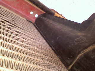

Uite niste poze, de la mine:

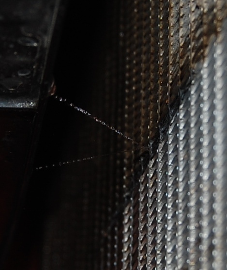

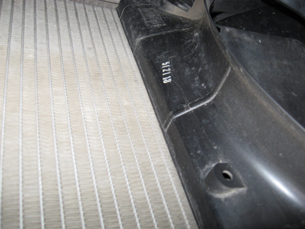

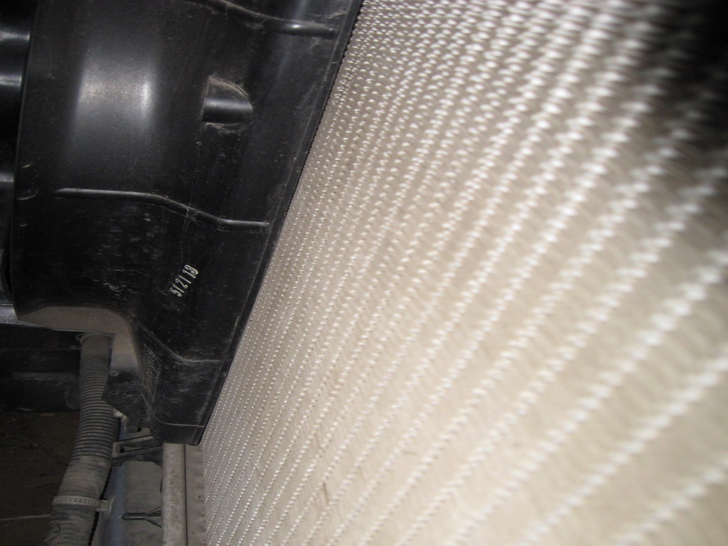

Concluzia - e aproape la fel de lipita carcasa ventilatorului, cred ca problema este de la pozitia radiatorului si din faptul ca tuburile prin care trece lichidul sunt iesite mai in afara la tine. Eu vad ca pe masina mea sunt mai inauntru, carcasa freaca numai pe fagurele de tabla.
Observ si o alta diferenta.
La mine tuburile prin care trece lichidul sunt perpendiculare pe termocupla iar la tine sunt paralele cu termocupla.
S-ar putea si asta sa fie o treaba pt ca suprafata de contacte este ff mica, picand pe fagure nu are nici o problema in schimb la mine freaca pe tub :grumpy:
O alta observatie.
Aseara i-am tras o spalare la motor. Dupa care m-am apucat de inspectat si am observat ca era o distanta de ~2-3 mm intre radiator si termocupla, am zis ok <<se deformeaza terminc si revine la distanta normala>> insa azidimineata cand am venit la birou (30km) am ridicat capota si.. stupoate era tot pe radiator deci treaba cu deformatul termic si revenitul la normal pica.
Ma gandeam sa desfac termocupla si sa pun o saiba sub (ar genera o distanta suficienta sa nu mai frece).
Mai astept sfaturi de la voi.

Tot dai inainte cu termocupla aia, bagi oamenii in ceata... E vorba de ventilator, ce naiba :scarpin: .
Si mie mi s-a parut ca "tevisoarele" pt lichid sunt orizontale la radiatorul tau, iar la mine sunt verticale. Inseamna ca au schimbat tipul de radiator de la Kalos la Aveo, sau ca pe Lacetti 1,4/1,6 e alt radiator.
Sfatul meu - pune distantor si asigura-te ca ventilatorul e bine spalat si centrat (sa nu vibreze).

Dupa ce acum ceva timp am terminat si cu problemele la rulmentul de presiune, ieri a venit randul radiatorului sa imi creeze probleme: aparatoarea de la ventilator a frecat in radiator pana i-a gaurit doua randuri de celule. Curgea ca la balamuc. Am sunat la Bacau si mi-au zis sa vin la constatare. I-am spus d-lui Ovidiu Platon ca incerc sa vin astazi la 14, dar azi dimineata am constatat ca din radiator tasnesc doua jeturi de apa. I-am spus d-lui Ovidiu ca NU pot ajunge la Bacau- deoarece pot cala motorul. M-a sfatuit in cele din urma sa sun la GM Romania. Un domn f amabil mi-a trimis platforma (a venit dupa cca o ora) (din Sv pana la mine sunt cca 70 km) la ora 12 eram la G&P Suceava. Am asteptat putin pana mi-a venit randul sa intru in service si la ora 16 aveam cheia in mana si plecam spre casa.

Nu inteleg cum naiba a frecat plasticul ala dintr-o data. Ai lovit ceva?
Pe cuvant ca nu. Banuiesc- din cauza caldurii s-a incovoiat si a inceput sa impinga spre radiator. Si era ros rau bietul radiator.

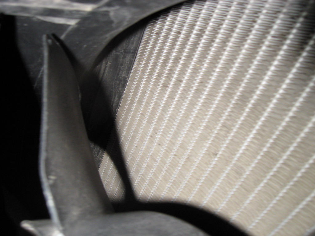

LE: mie mi-au decupat carcasa termocuplei- acum sta la mai bine de 5 mm de radiator. Am sa pun poze, dar acum mi-e cam... lene :D .

Salut, cu ce au decupat carcasa? Cu flexul? Ma bate gandul sa fac si eu acelasi lucru
24 ian 2007, actualmente am 20k km. Nu e un an prost, ca mai este lume cu aveo din 2007 si nu au avut probleme. Dar de asta exista garantie si Chevrolet Romania (numarul ala din carnetul de garantie - 0213174690- rar am gasit pe cineva sa ma ajute atat de repede). Succces!
Dupa ce am observat eu- cu un cutter, dar ar fi fost mai elegant cu un flex. Merge cu orice, doar ceva timp sa fie- si intelegere din partea lor. Daca vrei sa iti rezolvi singur problema- ai grija ca pot exista comentarii din partea celor din service. Intreaba-i mai intai, sa nu ai probleme. Bafta!

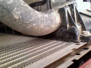

Ma bagati la idei sumbre ,mai fratilor .Acum cobor la masina sa vad la Sedanul meu de 1,2 cum sta radiatorul +aparatoarea aia de plastic .Nu de alta da-i trantesc niste distantiere mama-mama. :shock:
Asa arata la mine .Jos distanta de 3-4 mm .Sus aproape lipit .Pus distantier surub prindere .
In partea dreapta este distantat .Cel putin asa am observat.

Corpul ventilatorului nu sta pe niste distantiere, preferabil din cauciuc pentru a amortiza vibratiile ? Orice motor electric se pune pe o legatura elastica, asta-i o regula de incepator.
Edited by tolin
Tolin!Surubul care il vezi nu are nici o garnitura distantier plastic etc .La mine cel putin era strans la maxim .cred ca era distanta de 1-2 mm aproximativ sau deloc.Slabit si pus cauciuc ,strans din nou.Nu stiu la colegii cat de fix a fost fixata aparatoarea.De aceea este bun forumul :thumbl:
Nazol, trecem urgent la actiunea "Un distantor in plus, o problema in minus".

Efectut azi operatiunea "distantierul". Am un spatiu relativ egal peste tot de 2mm. Bine ca am facut operetiunea, aveam deja urme pe cuonductele radiatorului...
