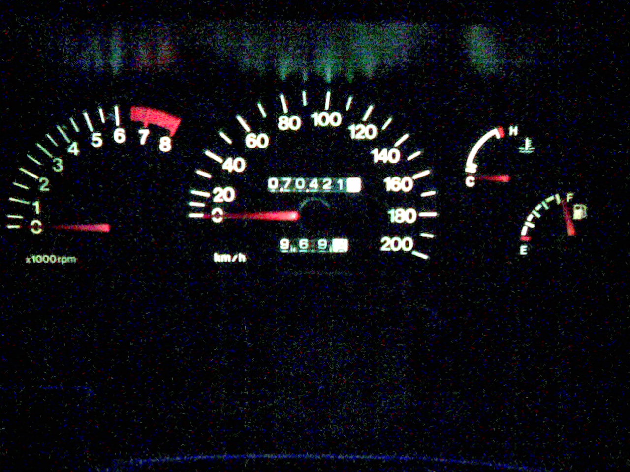

Prea mult rosu :o
Dar daca tie iti place... :dizzy:
Asa e,este prea mult rosu.Te dor ochii nopatea dupa un drum de 3-400 km.Cel mai frumos si odihnitor zic eu ca sta fara plasticile alea verzi,adica scoase si lasate becurile normale sau bagate niste leduri gen Toyota Corola,neon sau cum vreti sa ii spuneti culorii respective.

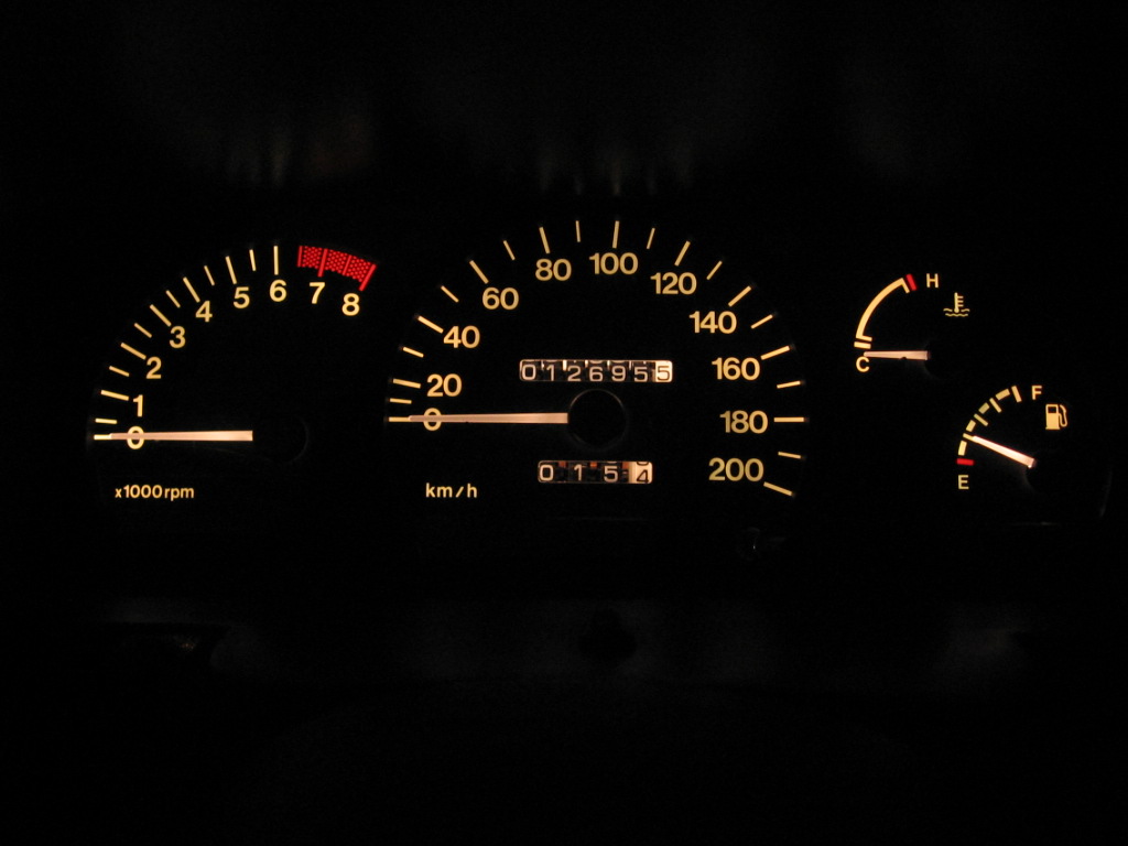

La mine dupa cum a zis uskt...am scos doar cpsoanele alea verzi de pe becuri...si am dat acele ce marker permanent.Culoarea luminii bordului este acum foarte odihnitoare.

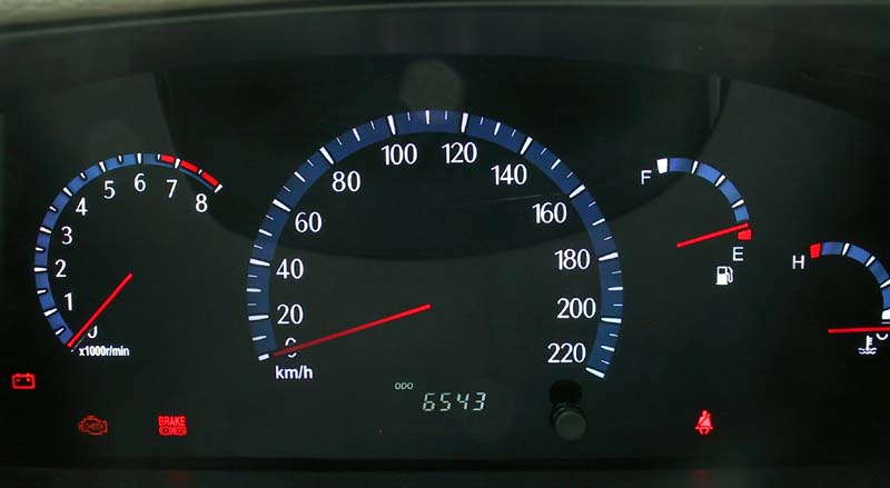

Ce parere aveti de asa ceva pentru Nubira 2
daca stiti cumva cine vinde asa ceva pe la noi dati de stire ca eu am gasit ceasurile pe undeva prin singapore

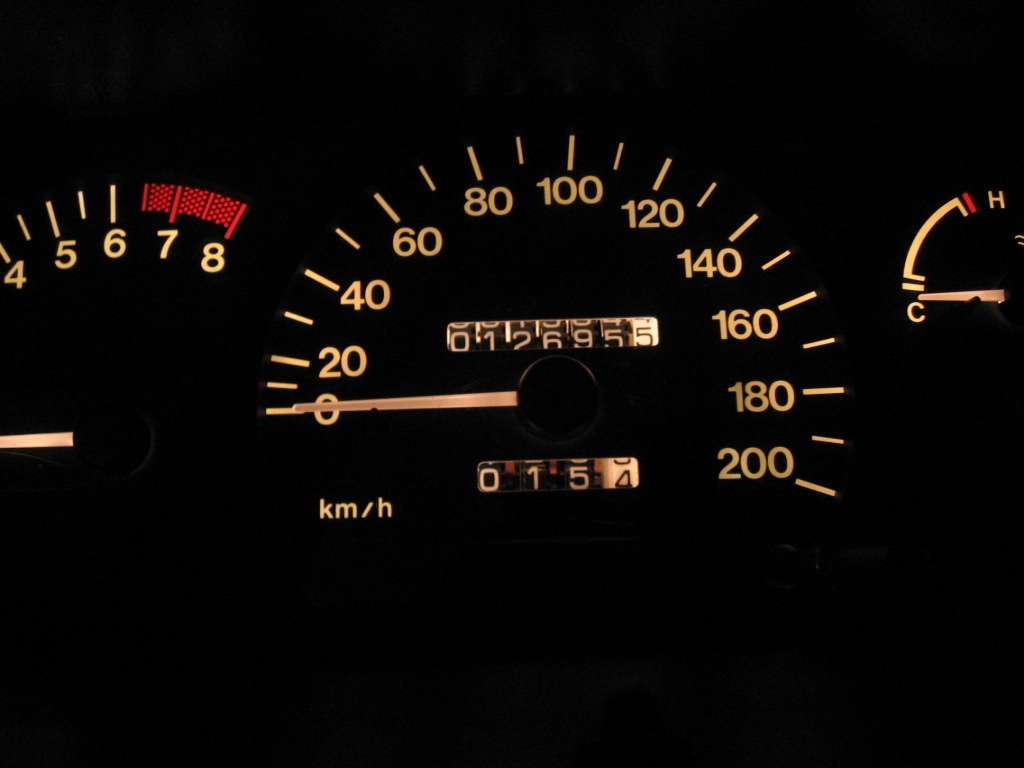

Ieri, asteptand vreo 40 de minute dupa cineva, n-am avut ce face numai sa desfac bordul si sa scot capisoanele verzi de pe becurile de la ceasuri. Rezultatul...

Poi ai 4 suruburi ca sa dai jos masca
4 sau 8 suruburi.
apoi ai ala ce tine bordul sa nu miste
apoi desfaci becurile, dai jos plasticul(arata ca un prezervativ) il dai jos
pui becurile la loc
pui surubul
pui masca
pui cele 4 sau 8 suruburi si gata
maxim 15 minute de munca.
nu va suparati ca intreb... de ce vi se pare ca ar arata mai bine fara capisoane verzi? ... imi pare mai odihnitor "cu" ...
@madkat Cred ca e o chestie de gusturi. Eu unul m-a saturat de verdele ala. Pur si simplu mi se pare o culoare rece. Dupa ce te obisnuiesti cu noua culoare, devine si ea destul de odihnitoare ;)
@Aiurel Cu mare grija :D Mai in gluma mai in serios, trebuie sa ai putina grija cand umbli la bord. Pe langa ornamentul din jurul ceasurilor, trebuie sa dai jos si plasticul cu ledul de la imobilizatorul electronic...cel deasupra volanului. Dupa ce dai plasticele jos, in partea de sus a ceasurilor, gasesti 4 suruburi din care numai 2 sunt pentru fixarea carcasei ceasurilor. Le desfaci frumos, tragi putin de ansamblu, pana ies si picioarele de jos, dupa care tragi incet de elpana poti umbla in spatele carcasei. In spatele carcasei ceasurilor ai sa gasesti 4 socluri negre ce contin becurile. Rasucesti de acestea sa scoti becurile, dai jos capisoanele, si faci operatiile in ordine inversa demontarii.

cam asta mi-a iesit mielabord dupa un pic de truda :P :drinkers:
Foarte tare frate... felicitari. Ai schimbat si becurile din cal?

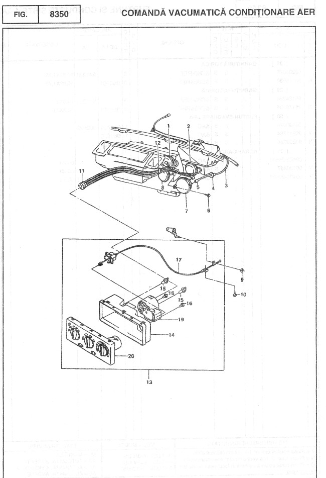

:lavolan: daca imi explica cineva cum sa desfac consoa centrala mult mai calumea decat am gasit "explicatii" pe forum ... cred ca o sa reusesc si la aia sa le schimb ca e cam intruneric p`acolo de la o veme...take care...and drive safely...
Cum ai reusti sa dai limbile jos de la ceas fara sa se deregleze resortul ala?
Poate te ajuta imaginile astea !
