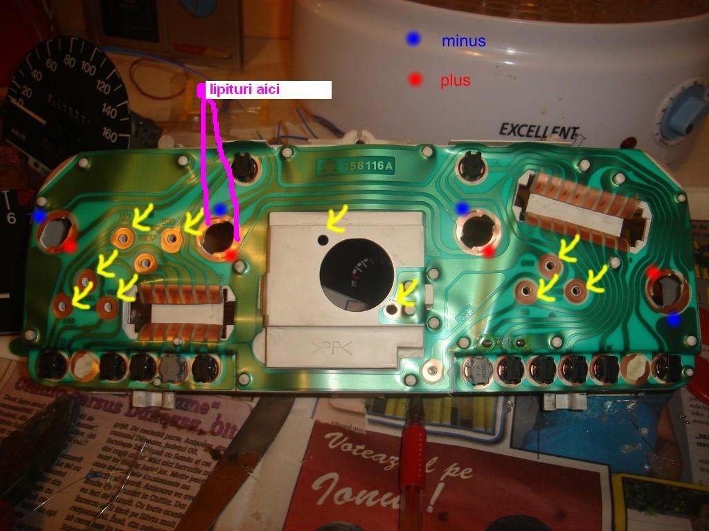

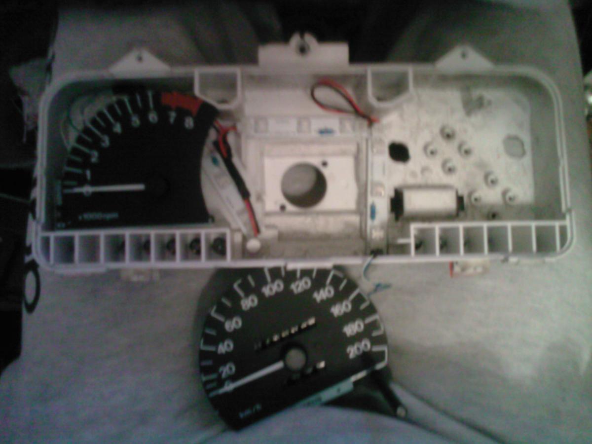

vreau sa fac lipiturile pe folie ,in locul unde fac contact soclurile becurilor.( cu mov in foto)post-39439-0-72930900-1364476239_thumb.jpg

Vrei sa pui cate un led in locul fiecarui bec? Atunci e simplu: cumperi leduri de pozitie (cauta un model cu mai multe smd-uri sau superflux puse pe laterale in patrat, gen http://www.magazin-non-stop.ro/329-516-large/set-led-pozitie-t10-w5w-cu-9-smd-uri.jpg) si le pui in soclurile originale ale becurilor. Fara lipituri, fara improvizatii.

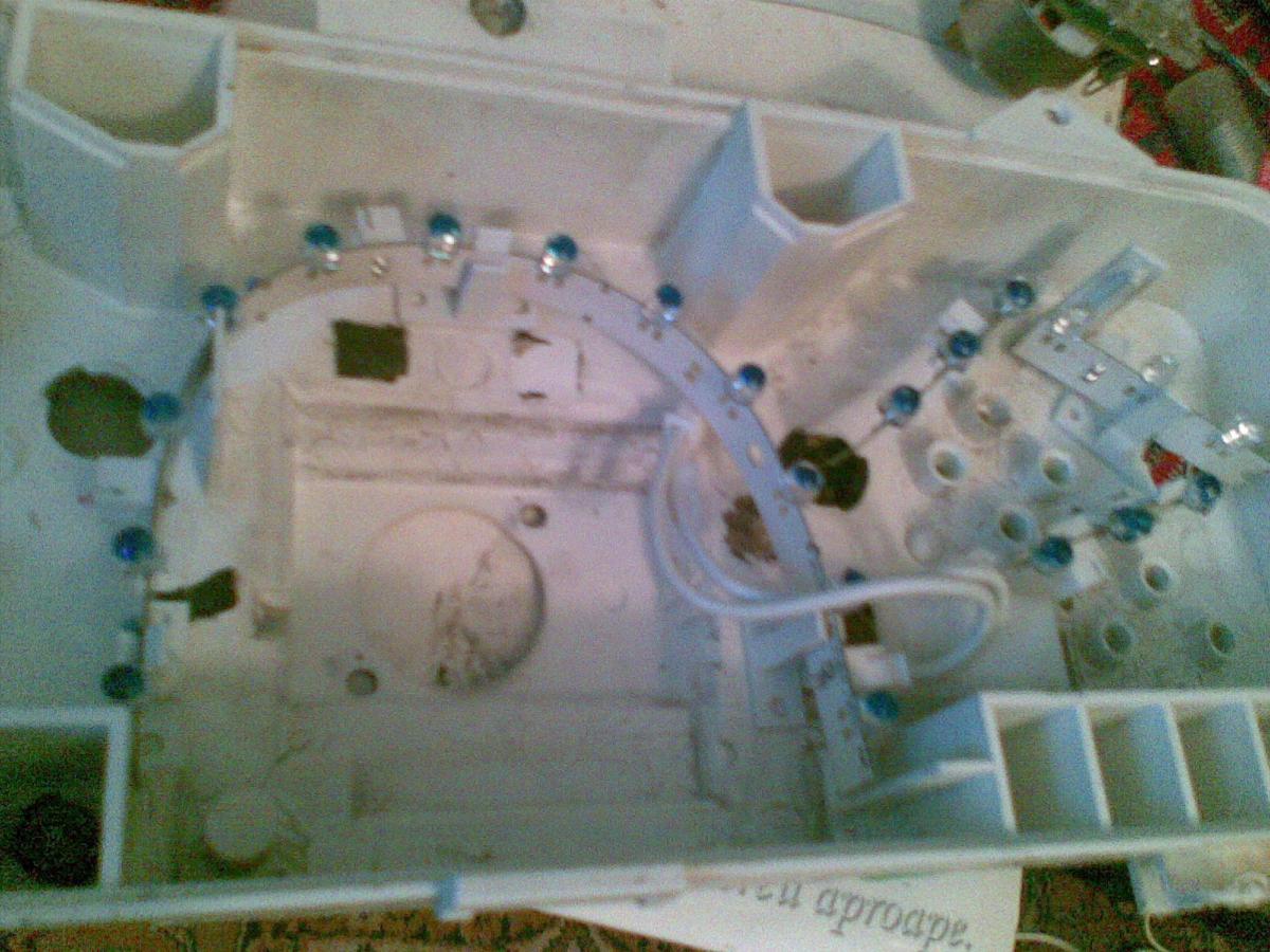

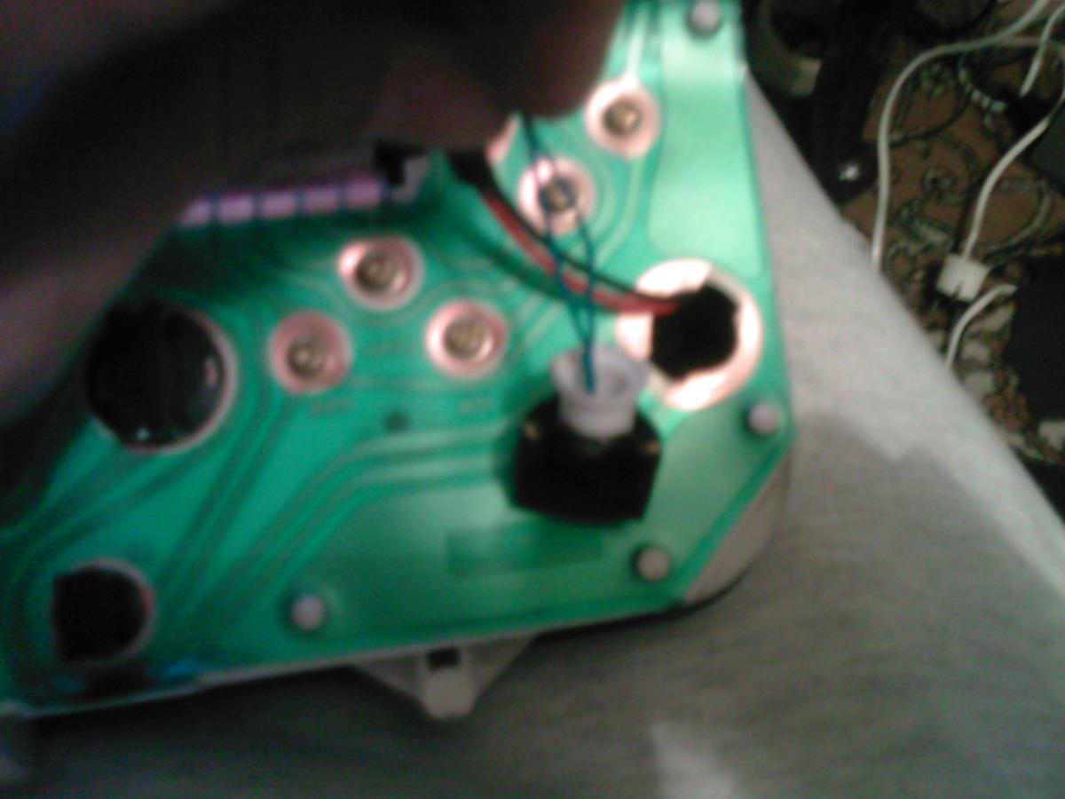

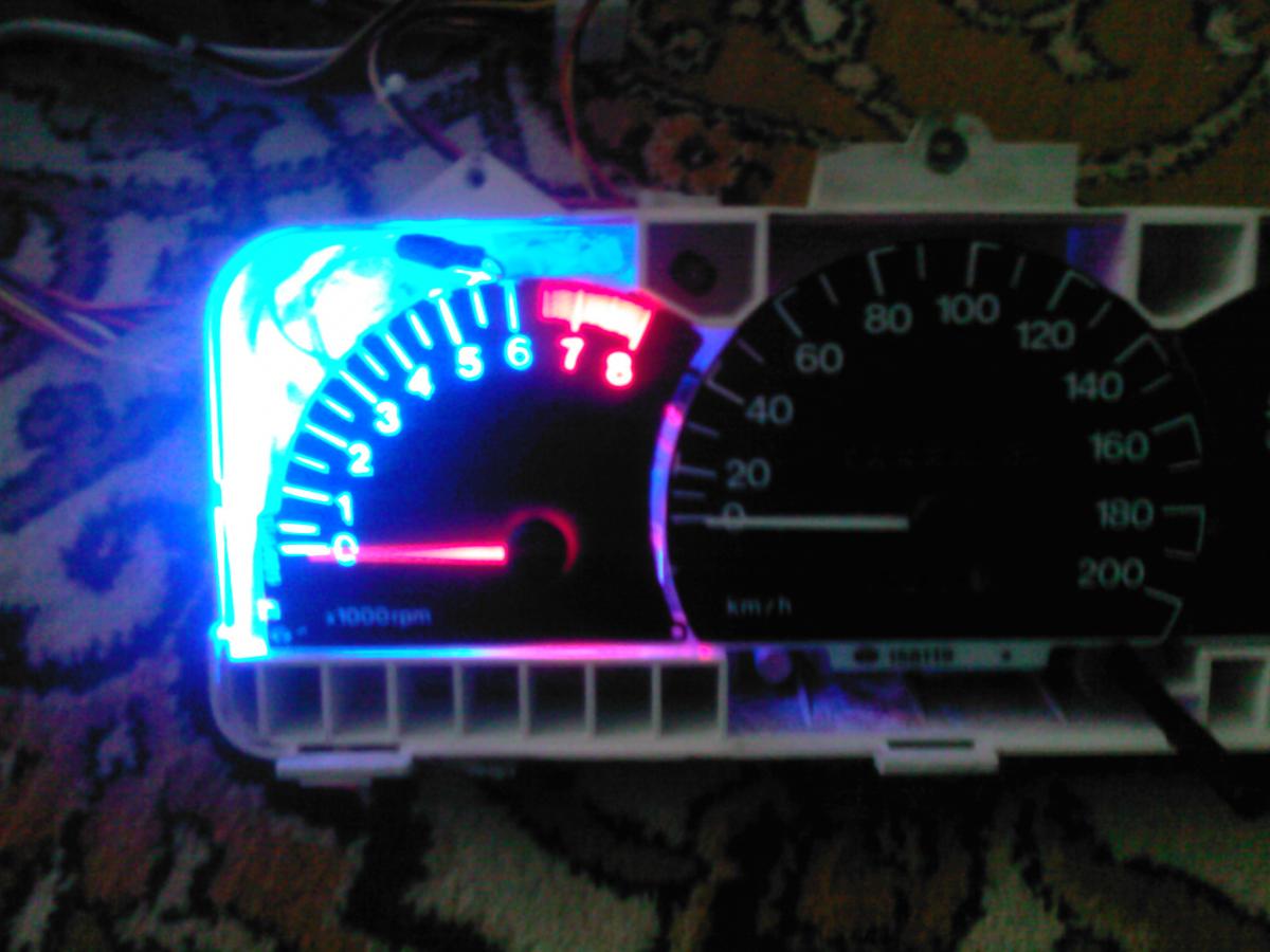

Vrei sa pui banda de leduri in interior? Iar e destul de simplu... sper ca iti poti da seama cum am facut: firele de la alimentarea benzilor le-am legat la soclul original, folosind un postament de led de pozitie pt a sta fix.post-5454-0-55524700-1364483664_thumb.jpg

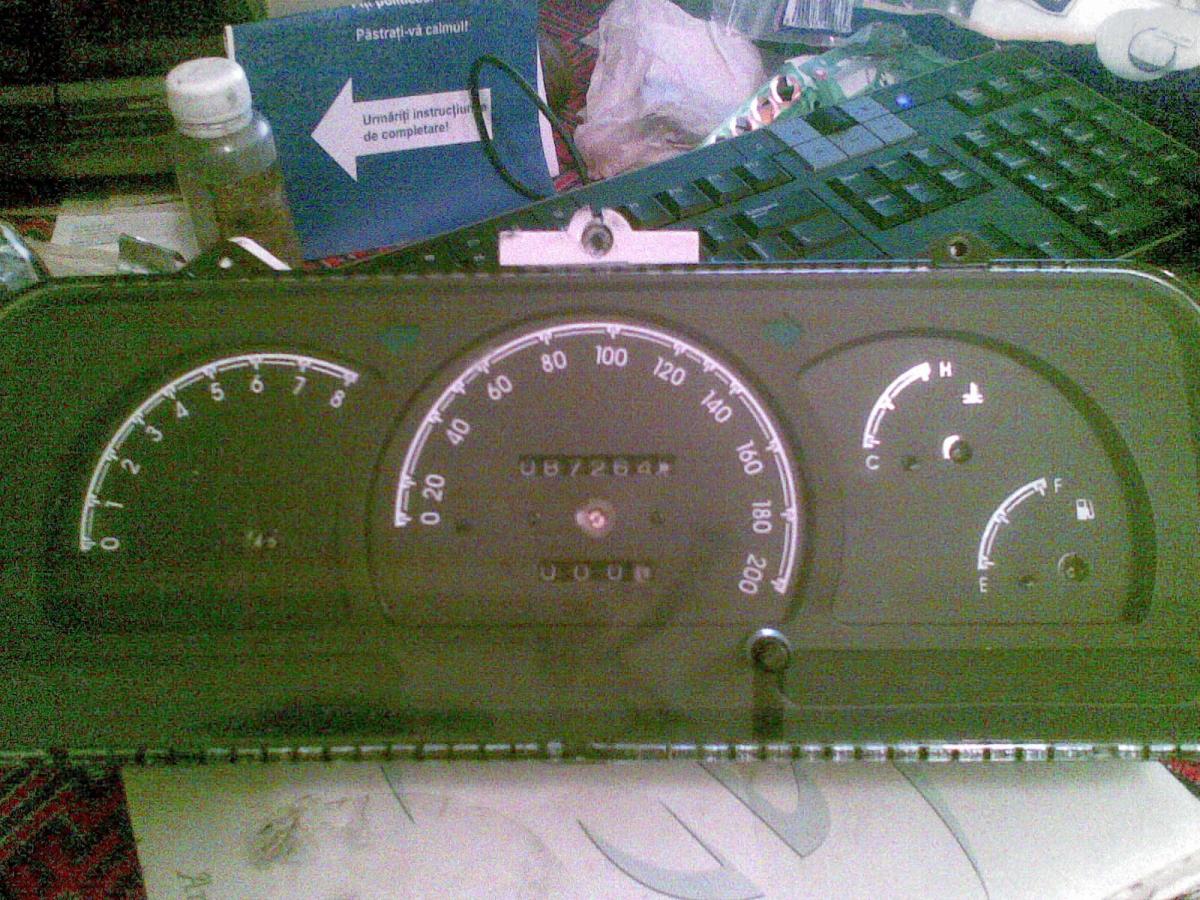

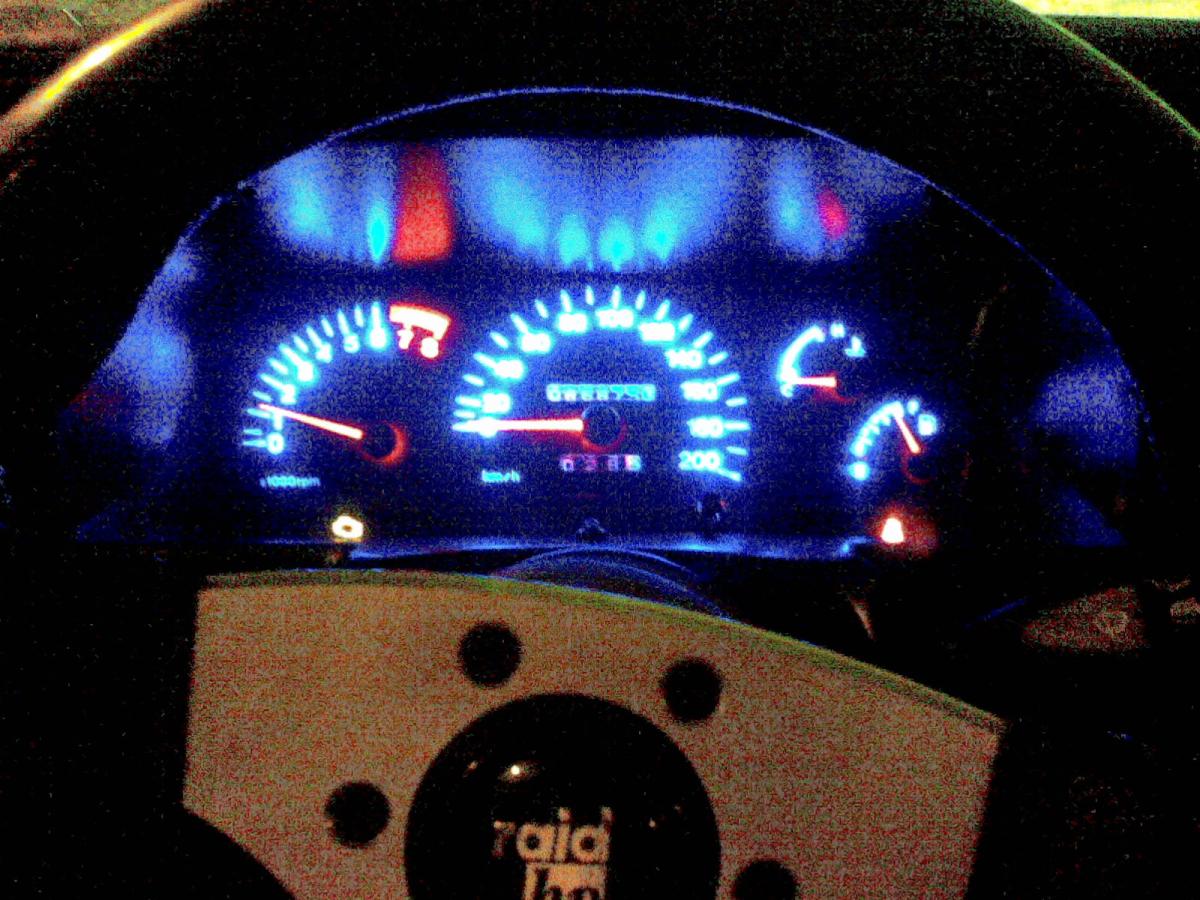

Restul pozelor sunt cu cele 2 etape prin care a trecut bordul, pana cand am renuntat la el si am pus lcd.

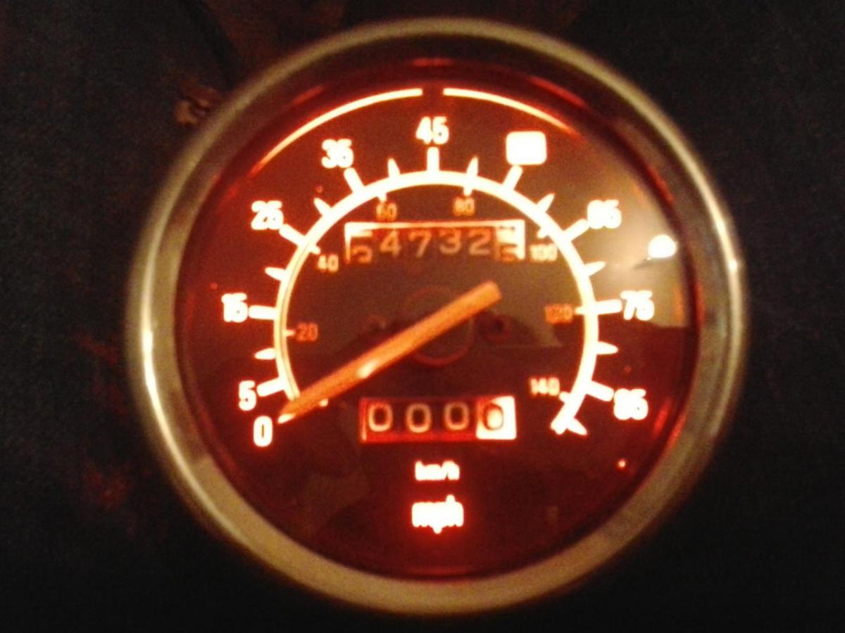

Si ultima joaca, la "bordul" moto (bord e mult spus, doar vitezometru) post-5454-0-59198100-1364484055_thumb.jpg
multumesc ptr expicatii si mai ales ptr.poze.Acum am inteles cum trebuie sa fac.Vreau sa pun banda de leduri si voiam sa lipesc firele de alimentare ale acesteia de folie.Ideea cu soclul nu-mi trecuse prin cap :> . Banda cu leduri pe care ai folosit-o asa ai cumparat-o (cu ledurile alea) sau i-ai schimbat tu ledurile? Eu am gasit cu leduri din acelea mici si patrate...
Auzi geo dar ai vre-o poza cu bordul in care sa nu fie check-ul aprins? :) )
Si sa nu-mi zici cu motorul oprit :D .
A fost cumparata... in unele poze apar niste module cu 3 leduri piranha, dreptunghiulare, care nu au fost stralucite. Cam greu de lucrat cu ele si nici calitatea nu a excelat, s-au ars cam rapid din ele. In alte poze apare ultima configuratie a bordului, pana l-am vandut, in care am folosit banda aia flexibila, care a fost foarte buna. O indoi cum vrei, o tai din 3 in 3, mai mica ca dimensiuni... si nu s-a ars nici un led la mine parca.
Ce ai cumparat tu probabil ca e banda cu leduri smd, asta am folosit la bordul de motocicleta, care apare intr-una din poze. Poti sa folosesti si banda asta. La bordul moto eu am pus-o pe lateral, de jur imprejur, ledurile nu bat in sus. La cel de Cielo nu ai cum sa faci asa si nici nu ai vrea... ai nevoie sa o tai (din 3 in 3) la dimensiunea la care ai nevoie si sa o lipesti pe carcasa bordului, pe unde e nevoie. Intre bucatile de banda pe care le pui in bord tragi fire, ca sa le unesti intre ele, + cu + si - cu -. Poti ori sa legi toate benzile intre ele si pe ultima (sau prima) sa o legi la un singur soclu, ori sa le lipesti pe portiuni si sa te legi cu cate 1-2 bucati de banda de cate un soclu, astfel incat sa folosesti toate soclurile originale ale bordului.
Avantajul la ceea ce ai cumparat tu e ca ledurile sunt rezistente, nu prea se ard, lumineaza bine si au dimensiuni mici, te poti juca usor cu ele.

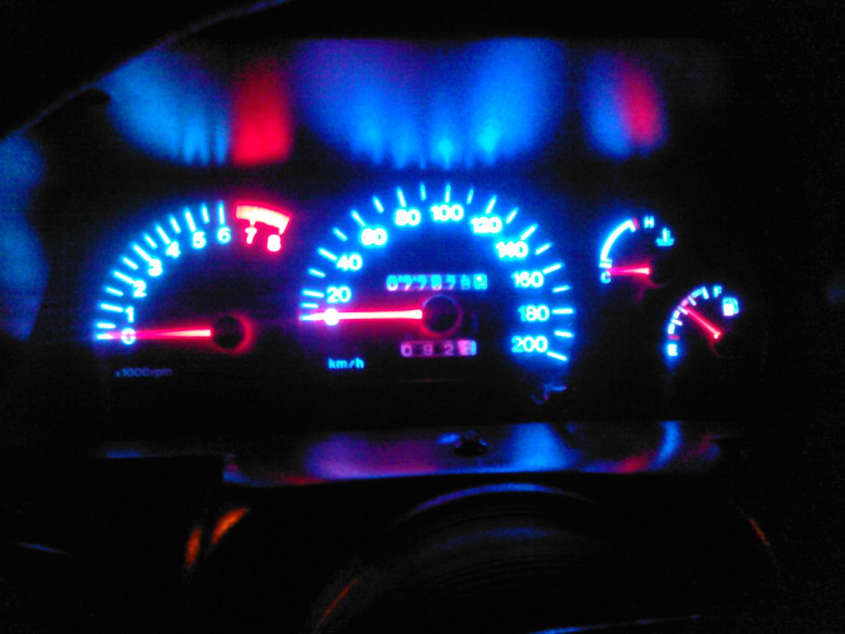

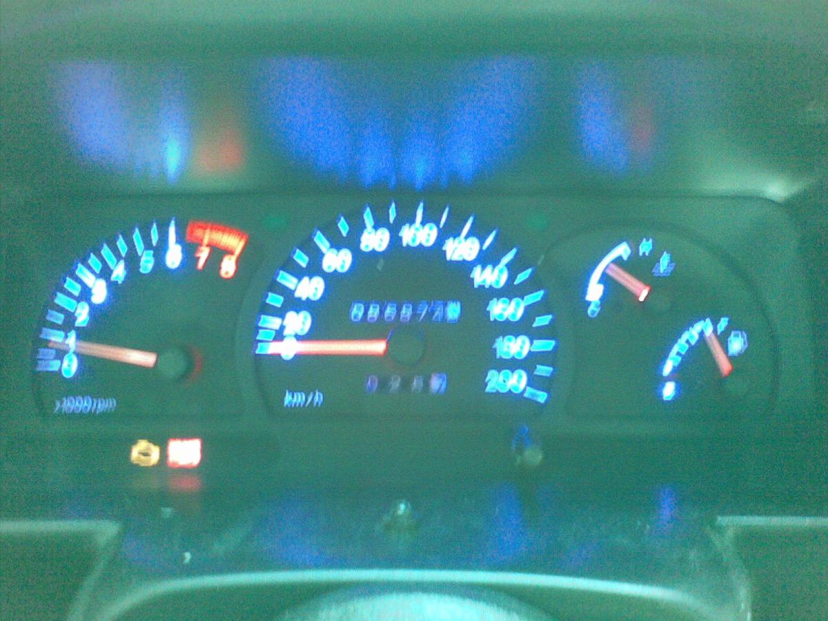

salutare, pun si eu o poza cu bordul meu :) ) sper sa va placa... am preferat sa fac ceva mai simplu decat schimbarea becurilor cu niste leduri de pozitii albastre si la butoane leduri de 12v (asa cumparate fara rezistenta).. stiu ca nu se vede zona rosie la turometru dar nu este nici o problema.. dar am o problema cu vitezometrul... cand il apuca pe el incepe si se misca (cum era la vechile dacii :( ) nu mai sta fix.. de exemplu aseara pana la 70 a mers normal dupa ce am trecut a inceput sa se miste (nu stiu cum sa zic exact) el urca in continuare dar e enervant.. cand am schimbat becurile la bord nu am putut da mufa de la kilometraj jos.. si am fortat putin... am bagat mana prin spate dar pana la urma am reusit.. aveti idee cum pot remedia? si as mai avea o problema cu acul a benzina.. daca e benzina pe la jumatea sfertului nu mai indica.. dar daca e mai mult nu este nici o problema.. multumesc frumos si sper ca nu am deranjat cu postul meu :D
