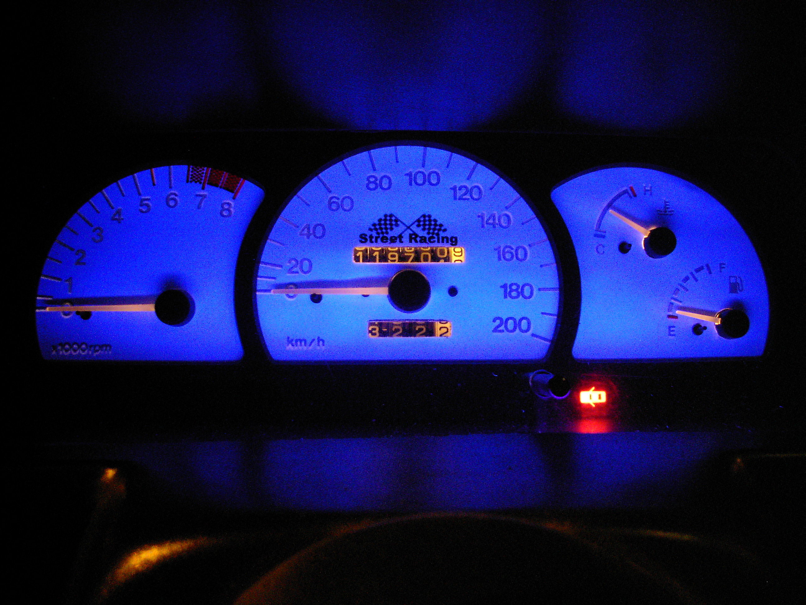

:wallbanger: Am inlocuit becurile din bord, la Cielo, cu leduri albastre cu lupa de 8mm. Am inseriat cele patru leduri cu o rezistenta de 180 ohmi. Tot nu merge. Stie cineva unde sa inseriez rezistenta si care e valoarea optima?
Multumesc anticipat
  • Like 1
Eu am facut cu serie 2 + 1KOhm. Patru, adica legat in paralel doua ansamble de mai sus. Led, Led, Rez, Led, Led, Rez.
Dar ar trebuis a stii ca nu toate LEDurile merg la aceeasi tensiune si nu e ca labec, daca tensiunea cade sub, sa zic, 2V, LEDul se stinge in timp ce un bec are inca lumina decenta.
Vezi specificatiile LEDului si calculezi. 2 LED + 980 Ohm mi-a iesit mie, dar am Blue HyperBright. Set cu alea de sub masina (vezi avatar).
Oricum daca vrei direct 12V pe LED iti recomand ceva mai sigur, pe la 1K/LED sau 1K/2 LEDuri.

Eu am preferat sa ma distrez singur. Satisfactia e uriasa in caz de reusita. In caz ca vrei sa apelezi meseriasi...se pare ca dsign se ocupa cu asa ceva contra unei sume , mi se pare , justificate. La cata munca e...pretul e justificat. Apropos... butoanele din consola ,le-am desfacut si le-am pus led de 3mm rosuuuu inseriat cu o rezistenta de 180ohmi. Vreau sa stiti ca e super. Gradual o sa desfac si consola, butoanele de deschidere geamuri si le fac tot rosii :banana:
eu am bordul alb neon ( ceasurile) butoanele de pe consola din jurul ceasului rosii, climatizarea alb neon si becurile de la geamuri rosii + pioneer alb +rosu
arata de mori...multumita lui dsign si soran :">
I-am dat un PM. Cred ca apelez la calea de mijloc. O sa-i las pe ei sa-mi faca complet, apoi incep eu sa ma joc. Asa incat o sa am satisfactia (sordida si nejustificata) ca becul ALA care l-am pus eu da tot farmecul, nu cele 20 puse de ei.

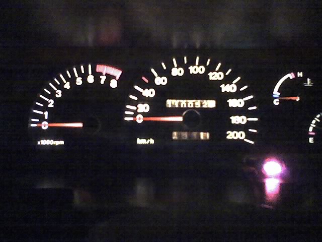

:o fftopic: La poza primului post de ce dupa 200km/h mai e o liniuta?cea de 210 :D

88JAX, cifrele la tine sunt transparente?Trece lumina prin cifre?Ai o poza de noapte?
Salut a cerut FDV o poza cu bord iluminat fara chestiilea alea verzi de pe becuri...pey eu am facut chestiia asta si sunt destul de multumit...nu se compara cu iluminare led :osanale: dar decat verdele ala mai bine asa. :thumbl:

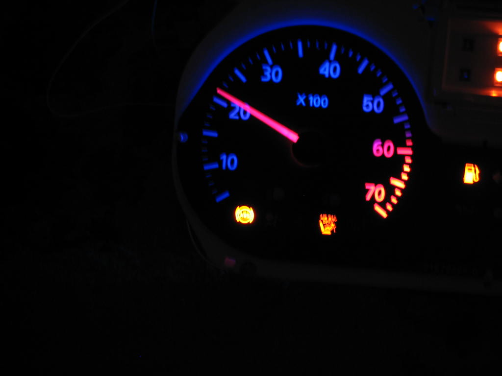

La ace cum ai facut sa fie luminate rosu?
Marker :dizzy: din cate am auzit eu :D
