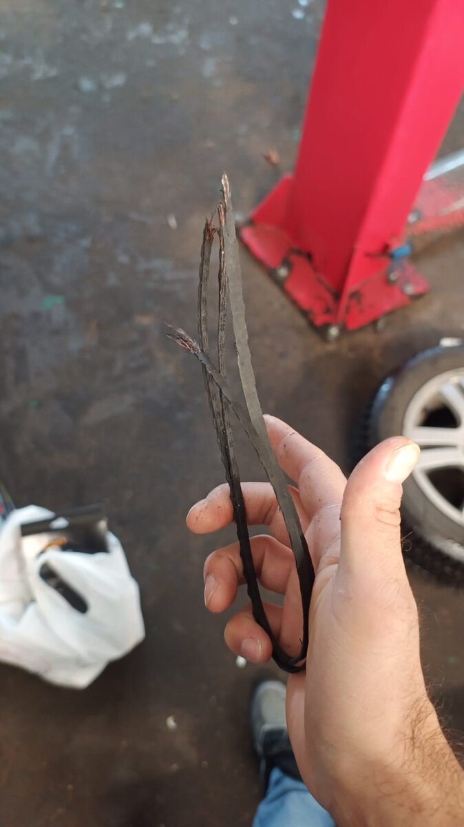

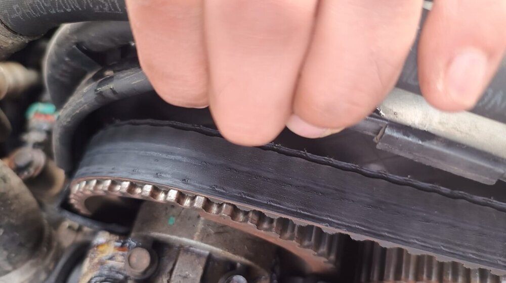

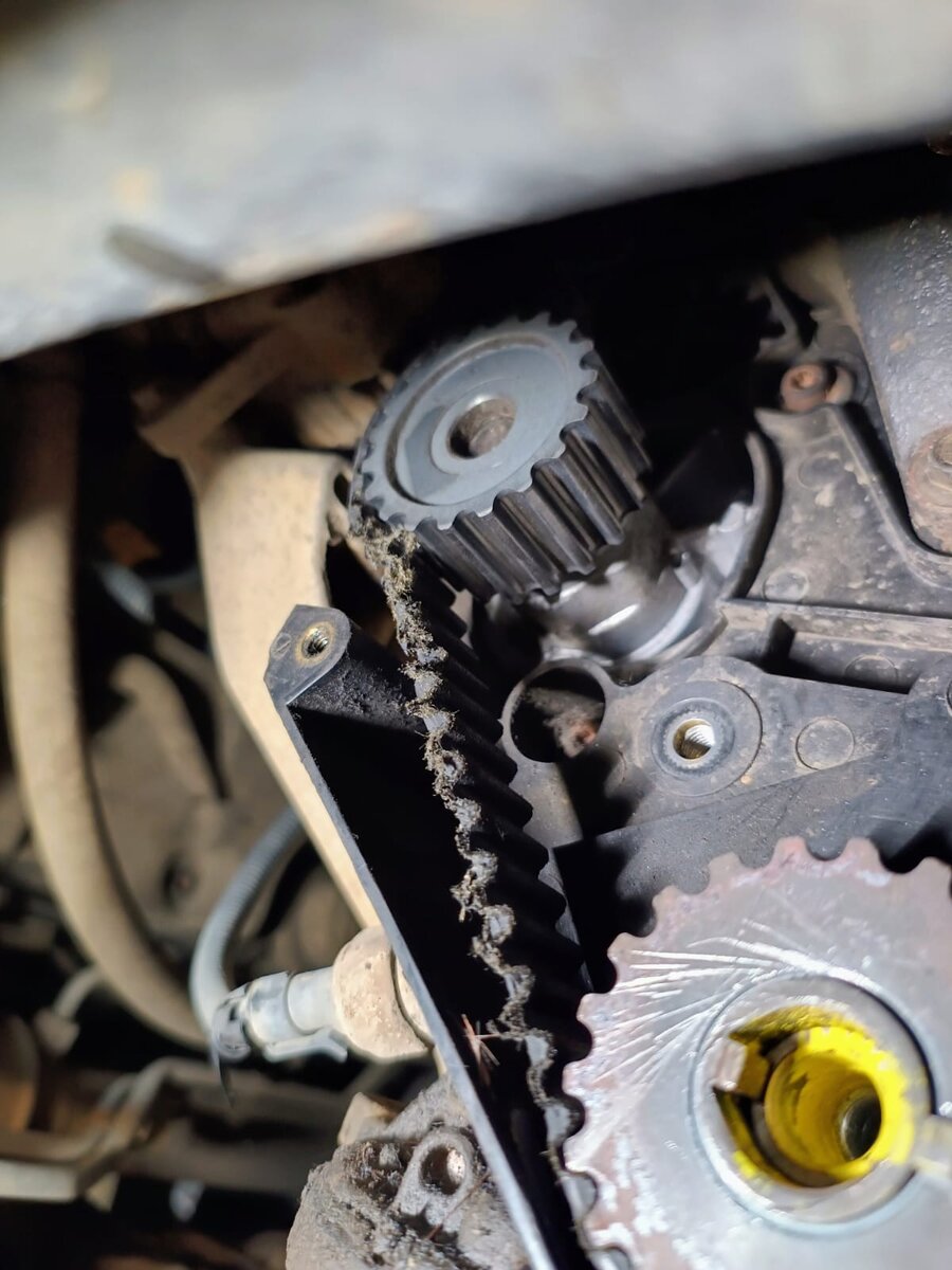

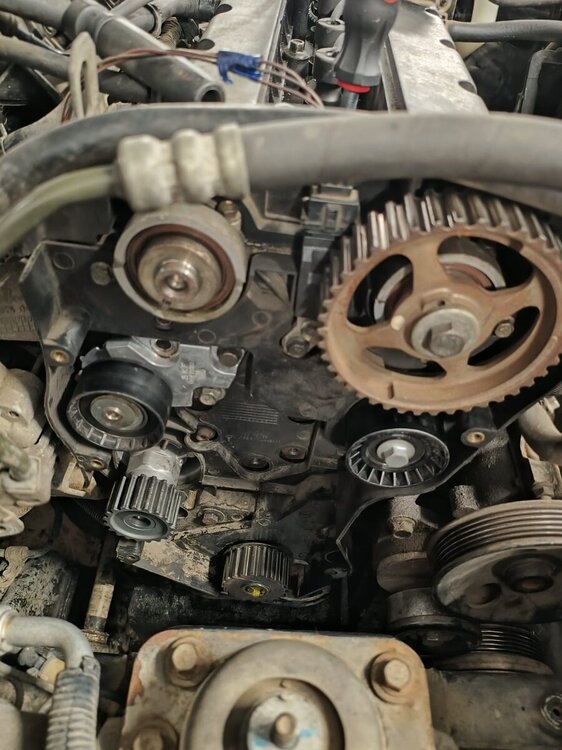

Problema a fost rezolvata, aveam un tachet spart.
Înlocuit arbore came,simeringuri arbori, tacheți, schimbat distributie, ulei, pompa apa, antigel.
Toată distracția a costat 1500 lei.
Mi-s de parere a tine uleiul sub observatie si de cum isi ia culoare schimba-l . Noul ulei o sa faca si ceva curatenie prin motor si fain ar fi ca rezultatul curatirii sa nu fie carat din nou prin lagare de ulei .
Uleiul inițial era doar murdar și negru nicidecum plin de resturi/reziduuri. Deși in poza așa pare in realitate era alta.
Momentan se comporta ireproșabil. Voi urmări evoluția în timp.
