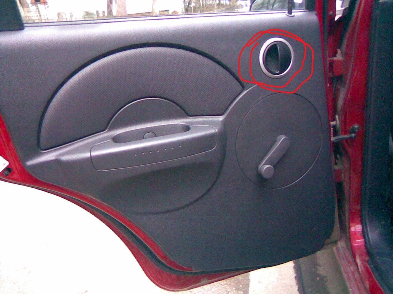

Ai spus ca tragi de fata de usa spre interior ca sa o scoti de acolo. Partea de jos sare fara nici o problema, in schimb in partea de sus pare mai complicat. Din ce am observat eu, banda de cauciuc dintre tamburusul care inchide/deschide usa si triunghiul ala de plastic din partea opusa tamburusului, impreuna cu cele 2 elemente (tamburus + triunghi de plastic) nu m-ar lasa sa scot fata prea usor.
Am atasat poza cu usa...poate difera in constructie :)

Păi nu e atât de important să tragi de manivelă, cât e să împingi faţa de uşă (în dreptul manivelei) înspre uşă, pentru a crea "spaţiul de lucru" necesar scoaterii siguranţei.
Faţa de uşă, din câte îmi amintesc, a ieşit fără mari emoţii. E nevoie doar de... curaj.
Pare-mi-se că, după ce am scos-o din dopurile de jos, am ridicat-o de partea de jos, am forţat-o apoi puţin în dreptul pârghiei de deschidere, am ridicat colţul din partea tumburuşului, apoi am împins faţa de uşă spre spatele maşinii. A fost ceva destul de... natural.

Are un kkt de surub ca la matiz dar nu asta e rezolvarea. Se scoate inelul de plastic argintiu sau negru dupa care se scoate fata de portiera si apoi parghia.

Cam aşa ceva. Dacă îmi amintesc bine, la mine a sărit inelul când am forţat puţin faţa de uşă.
