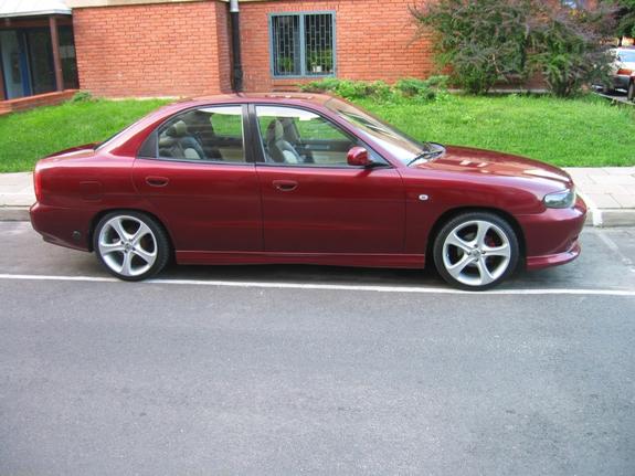

Dar daca ii pui GPL, ce tuning mai vrei sa-i faci? Decent la o masina cu GPL ar fi maxim jante aliaj, geamuri negre, o evacuare inox, eventual niste deflectoare la geamuri. Daca incepi cu elemente sport la o masina cu GPL, si mai ii pui si niste ornamente aiurea din alea autocolante e mai mult decat urat. Ca sa nu mai vorbim ca, in opinia mea, Nubira nu se prea preteaza la elemente sportive...
Sunt curios ce parere ai despre ce a iesit aici...
Edited by Sharpe
O poza din lateral si una din fata se poate ? :) >-
