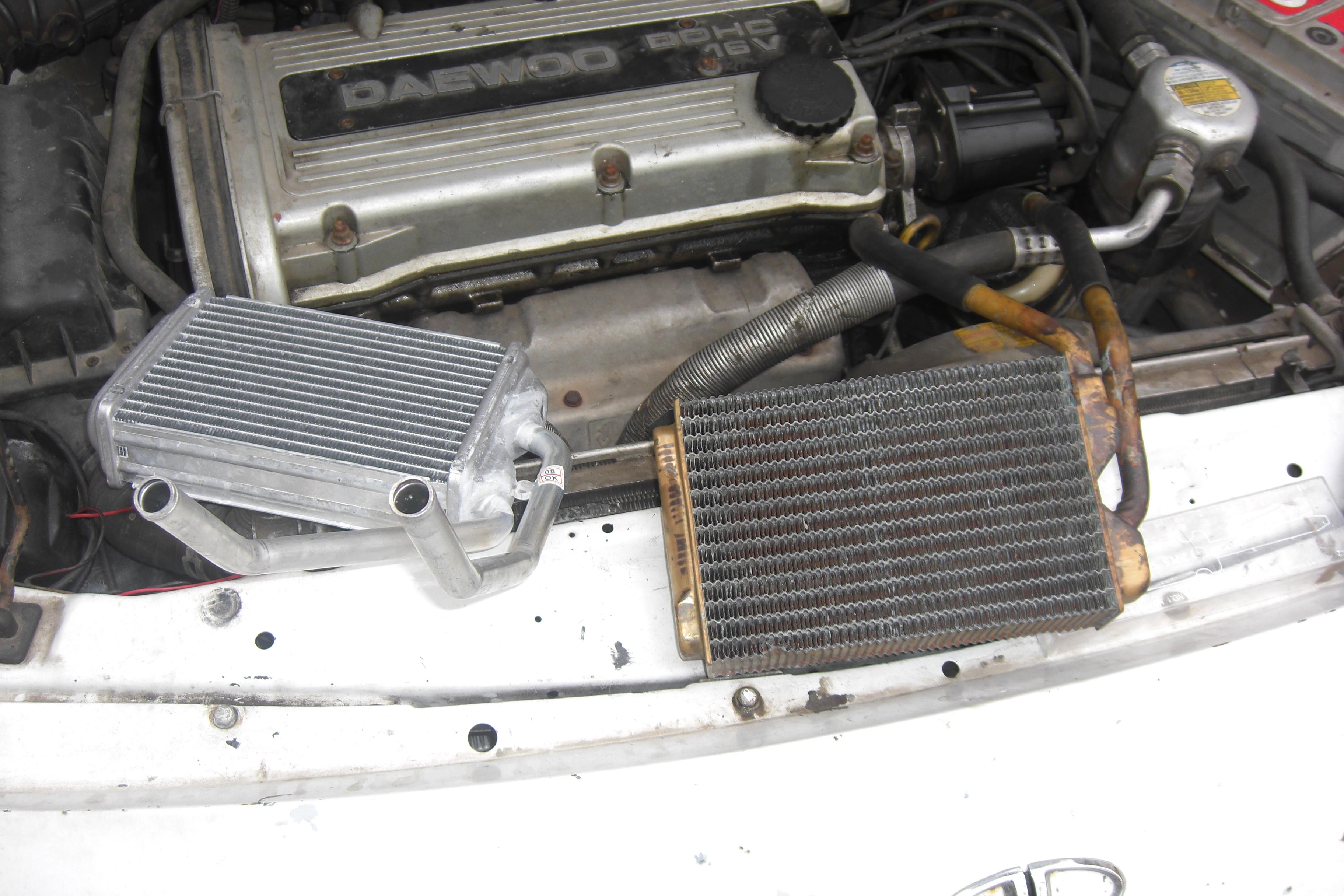

Nu te apuca nici mort de demontat calorifer pe timpul asta,mai ales daca nu ai un garaj incalzit dotat cu rampa.Am schimbat eu la cielo caloriferul in vara,daca mai tii minte si mi-a luat vreo 4-5 ore.E jale si tine cont ca era vara.ok.gif
Ce faci domnule ? Ai reusit pana la urma sa recuperezi masina de la camatari ? =)) . Hmm auzi, mi se pare mie sau tu ai mai schimbat odata caloriferul ?

@Tbird: Caloriferul da, l-am mai schimbat odata, am pus unul luat de pe un Cielo, deci sh, uite ce bine a tinut! Daca nu merge cu solutia aia de curatare, imi bag picioarele si schimb caloriferul, pun nou si aia e. Stiu macar ca nu o sa mai am probleme ceva timp dupa aceea.

-am schimbat caloriferul de caldura, multumesc amicului forumist Edy pt ajutor! L-am cumparat pe cel din aluminiu, Coreea, am zis ca nu are rost sa dau 300 ron pe cel din cupru, totusi si asta e nou, deci ar trebui sa tina... Am facut si schimbul de antigel, dupa ce in prealabil mai facusem o data un schimb, insa ii pusesem solutie de curatat radiatoare, HEPU, care pt caloriferul vechi s-a dovedit ineficienta. Am pus antigel ARAL Extra,20 lei/L, are o culoare cel putin ciudata: un albastru f inchis, spre negru si cu putin verde in el =)) . Acum pot spune ca am caldura in masina, cel putin dpdv al temperaturii de la aeratoare. NU sunt insa multumit de cat de tare sufla aerul pe la grile...

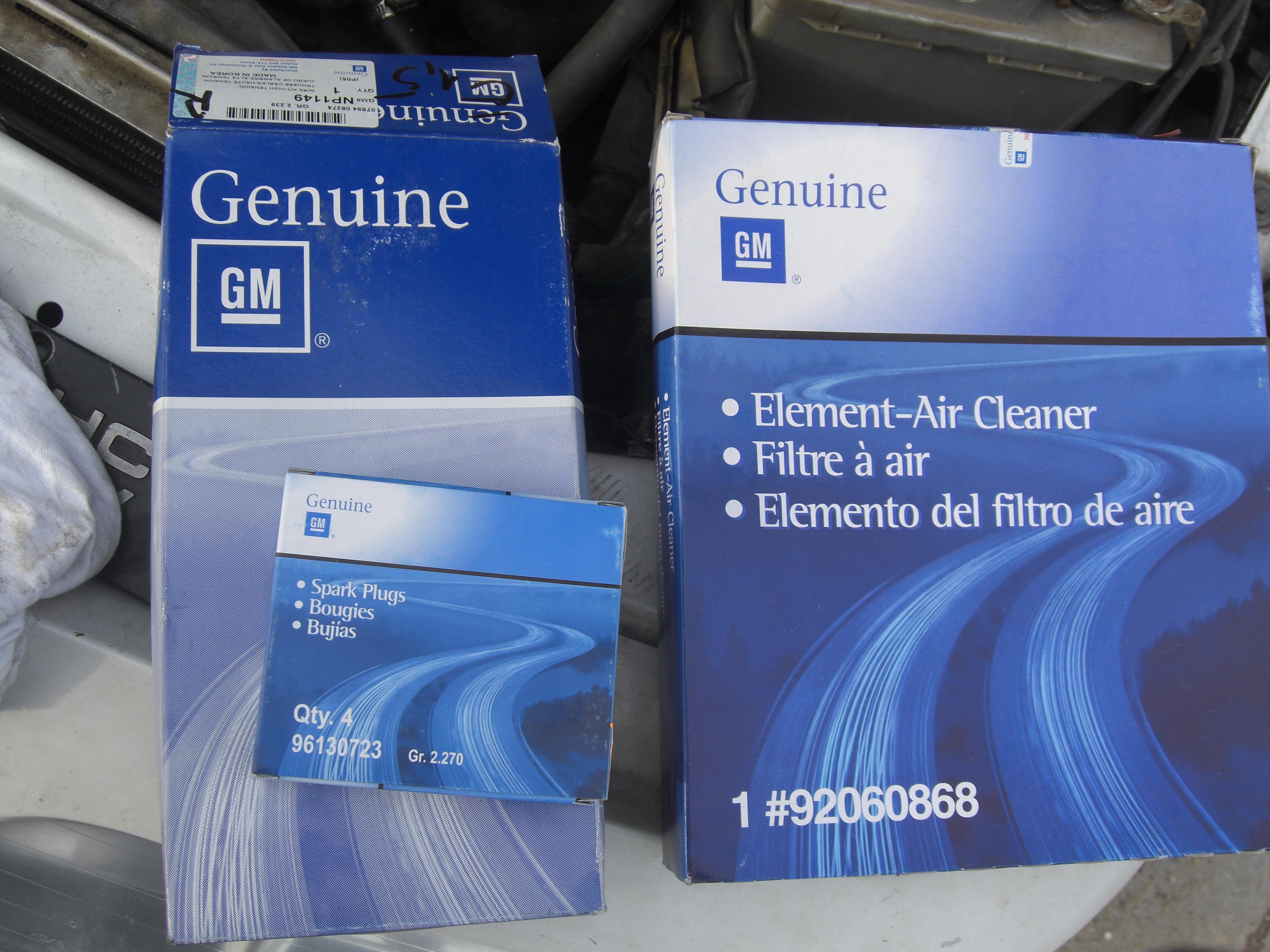

Cu ce am mai cumparat azi (filtru aer, filtru benzina, fise si bujii) o sa am consumabilele schimbate , alaturi de schimburile de antigel si ulei... Am vrut sa schimb si bujiile, dar cu cheia aia de bujii chinezeasca, de unica folosinta :( , nu am reusit sa le desfac deloc.

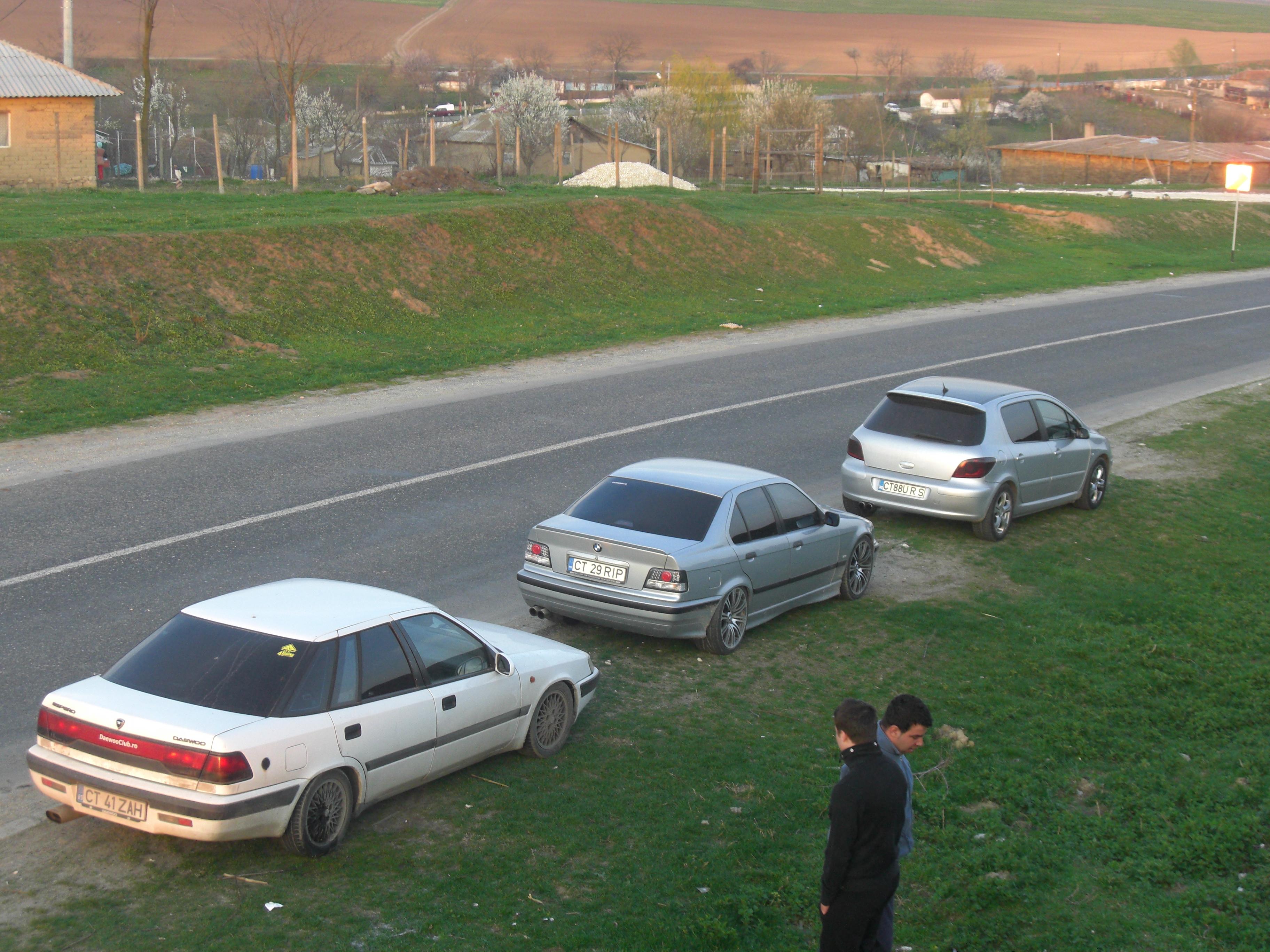

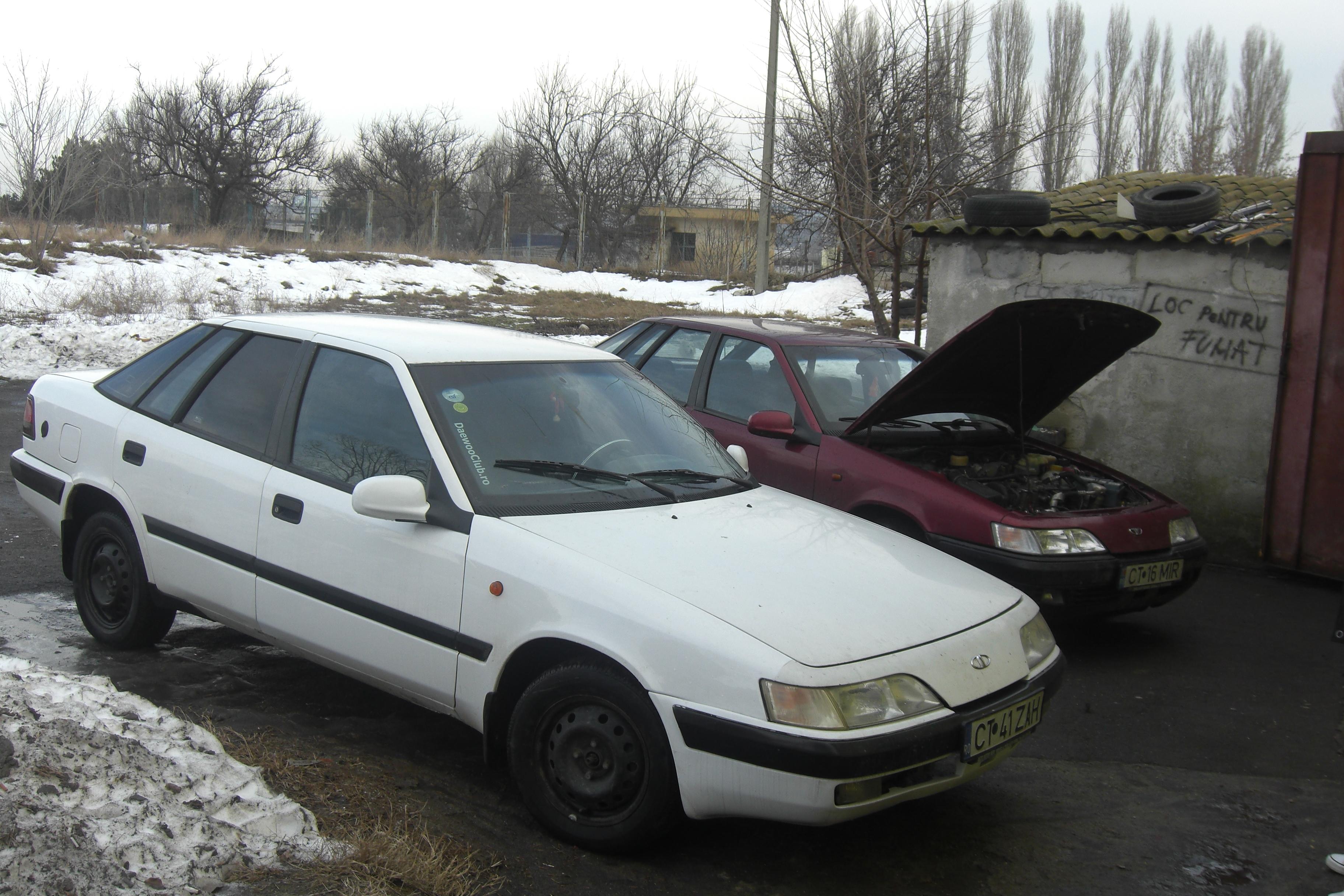

Inca mai am muuuuuulte de facut la masina, dar rezultatele vor produce satisfactii mari !!! Si o poza cu "surorile" :D ...

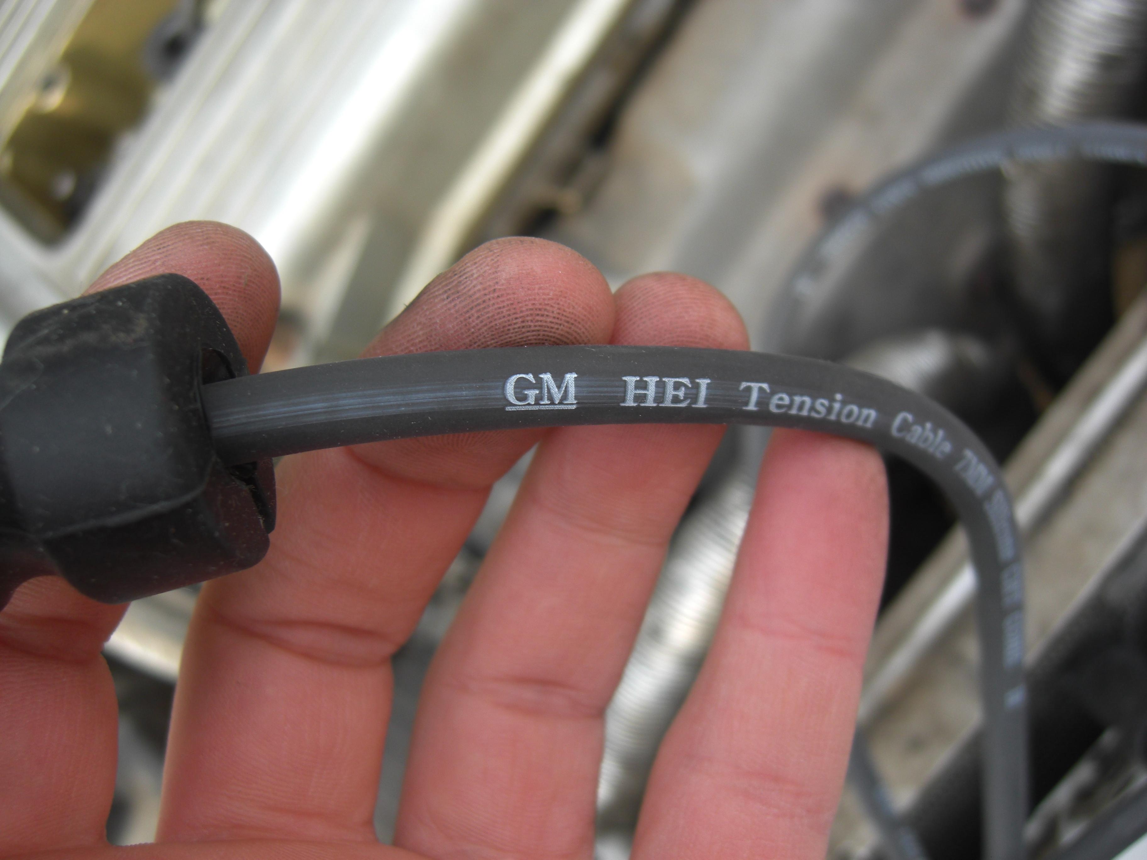

De curiozitate: Bujiile originale GM sunt in realitate Bosch?! Zilele astea am cumparat tot de acolo un set de bujii pt un matiz si cand am deschis cutia, sa vezi surpriza. Oringinal GM adicatele Bosch :D
Fisele alea le-ai masurat si tu de curiozitate? Mie tare imi par packard negre.

Fisele din poza nu cred ca au cum sa fie Packard, exact inainte sa le iau pe astea m-am oprit la un magazin de piese (majoritatea GM) si mi-au aratat niste fise Packard, scria pe ele si costau cam 60 ron parca... Am inteles ca si Banzay si-a luat fise de unde mi-am luat eu, tot GM, le-a masurat si din ce mi-a zis ar fi valorile intre 2-4 ( ??? )...Ceea ce ar fi f bine zic eu, nu ? Oricum, de maine ma ocup de masina mai ca lumea si verific mai multe pe la ea, pe la cablul de acceleratie , TPS, clapeta acceleratie..zona aia. Vreau sa desfac zilele astea si ventilatorul de la climatizare, sa vad care e treaba si pe acolo...Eventual fac si poze :P .

A, am uitat sa scriu...am masurat noile fise si valorile sunt urmatoarele: 3.38, 3.62, 5.77, 4.31, fisa centrala 3.22 ...
Si-a luat si Banzay fise tot de acolo de unde mi-am luat eu, ale lui sunt Packard (95 ron parca) si cica scrie pe ele, pe ale mele scrie GM...Oricum si ale lui si ale mele se incadreaza intre 3 si 6 ohm, deci eu zic ca sunt ok.
Edited by ing3r
Intre 2 si ceva si 4 si ceva sunt ale mele :) (parca asa zisesem nu? cea mai mare valoare era 4.46 sau ceva de genul). Scrie packard, dar scrie si GM pe ele. Si stiu ca la fel gasisem si la matiz fise candva.
Da, la mine scrie GM dar nu scrie Packard...Oare nu au mai avut suficiente instrumente de imprimat? =))

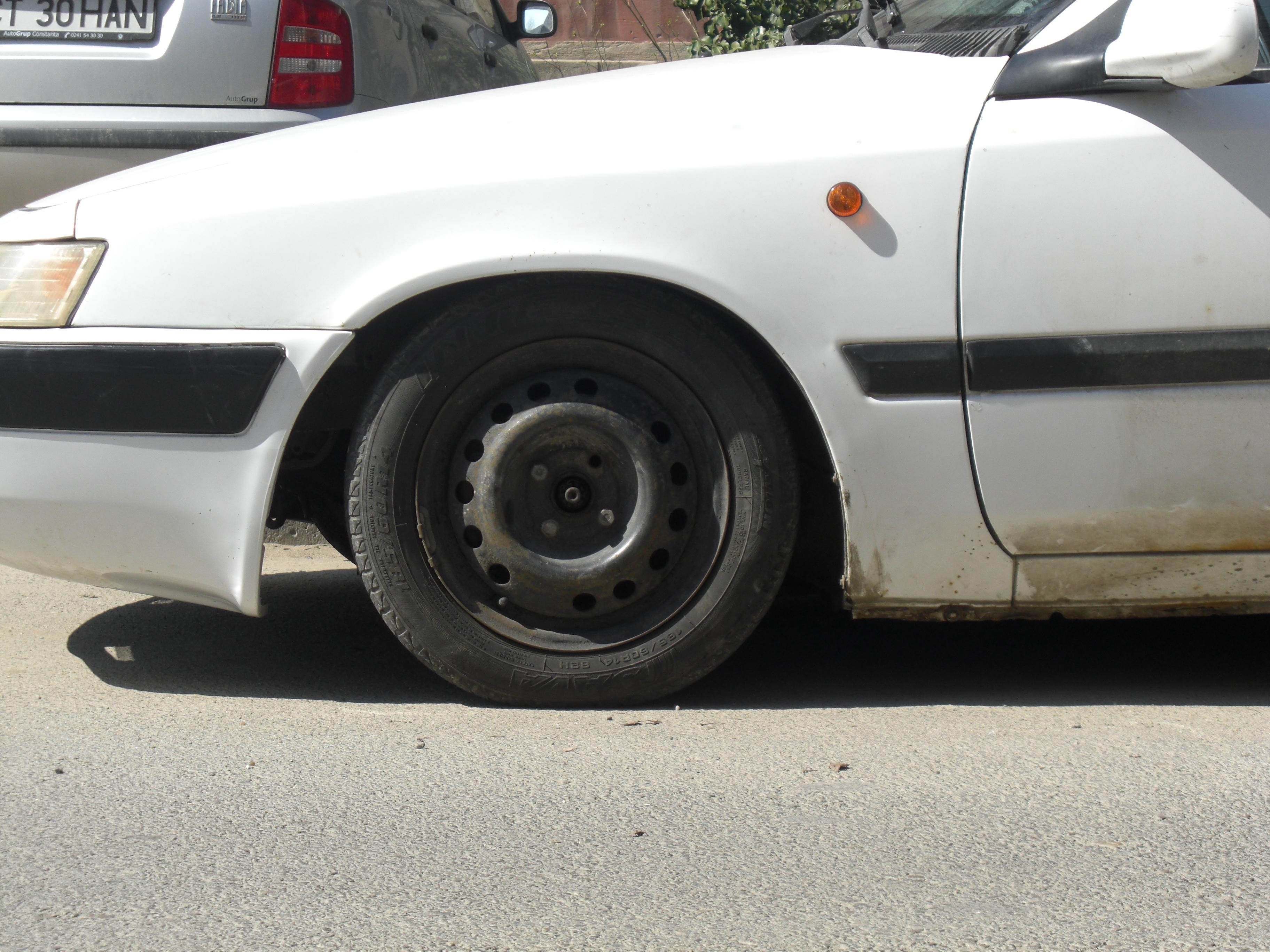

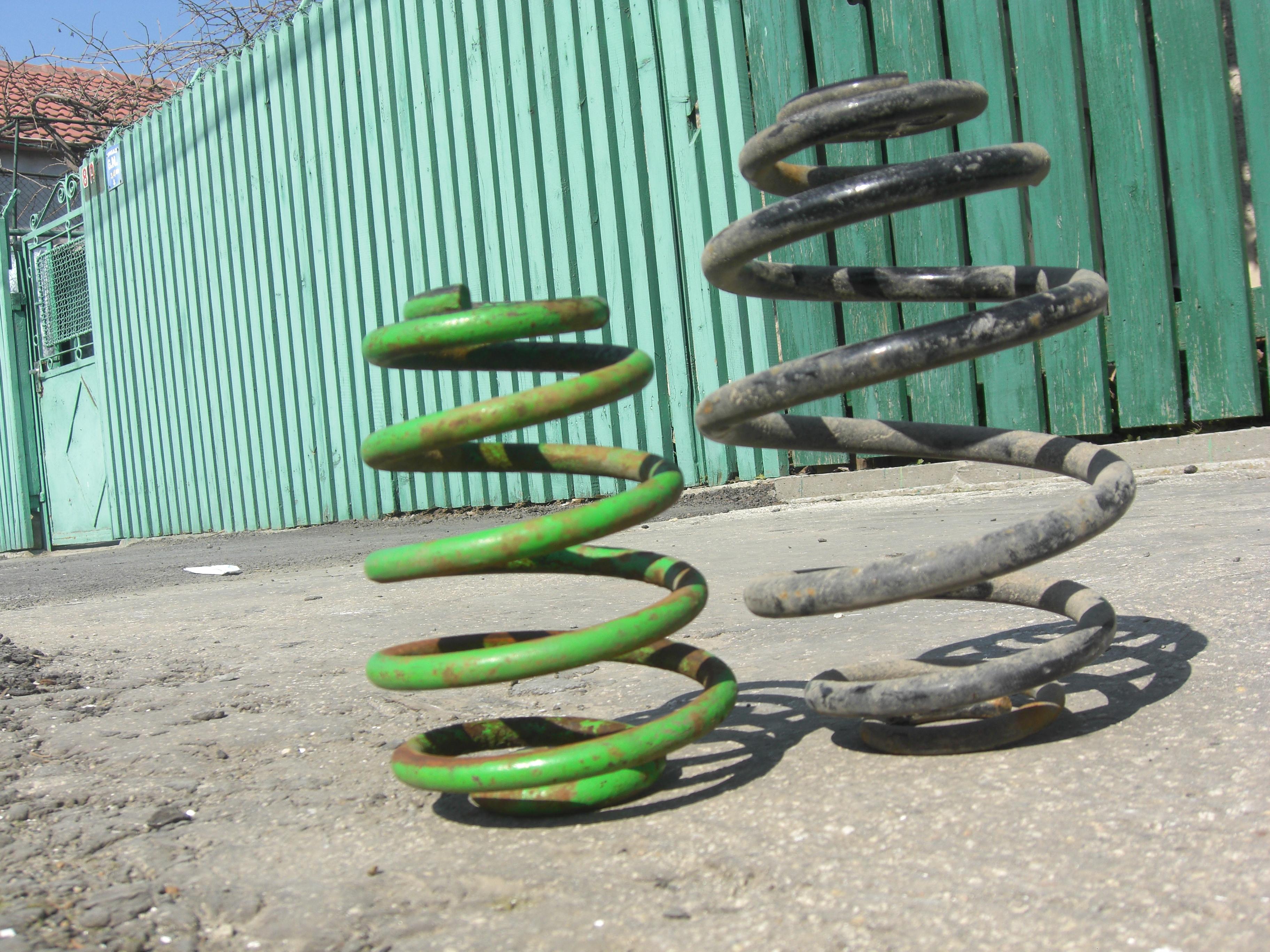

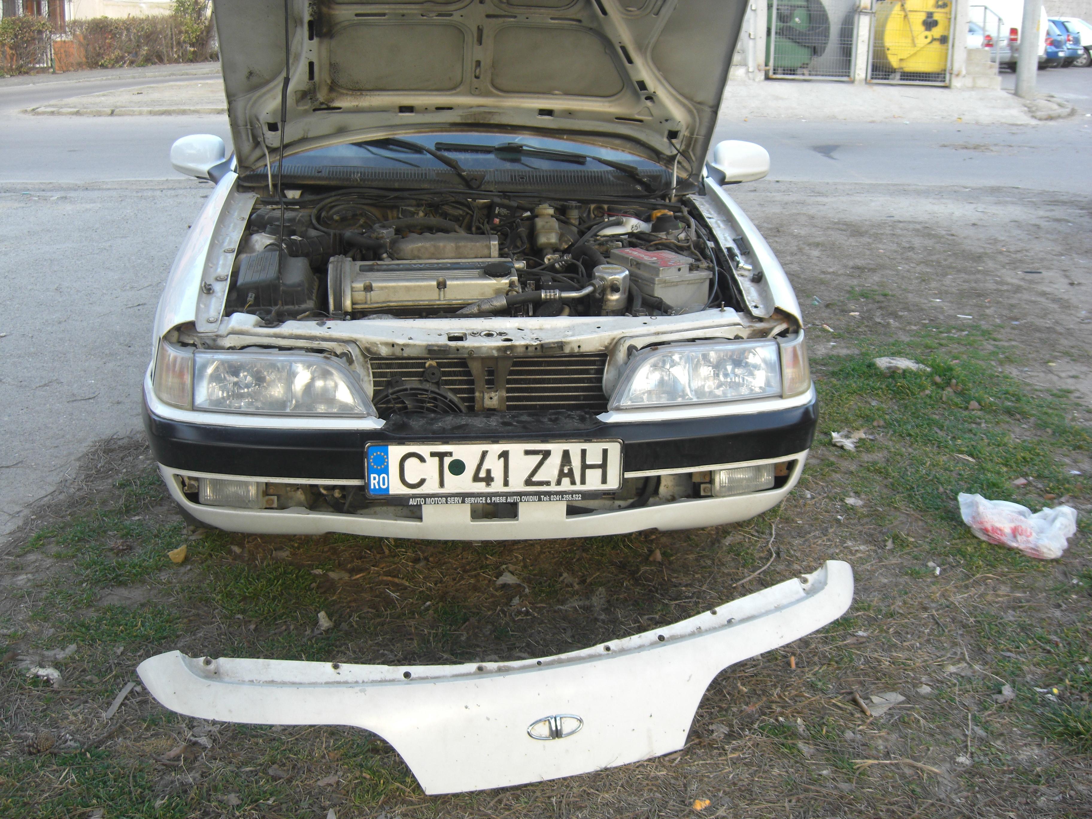

Masinuta s-a ales cu o suspensie sport weitec, provenita de pe o Vectra A. Arcurile spate le-am montat primele, au fost usor de schimbat... Cand le-am dat jos si pe cele de pe fata, am schimbat si amortizoarele cu unele de Opel Kadett (de la Banzay), cele stock erau praf rau. Concluzie: masina sta mult mai bine pe sosea, in viraje nu mai zic, plus ca arata super asa joasa! Singura mea problema o reprezinta gropile imense de pe sosele, dupa un drum de vreo 750 km deja scartaie rulmentul de la flansa dreapta icon_sad.gif.

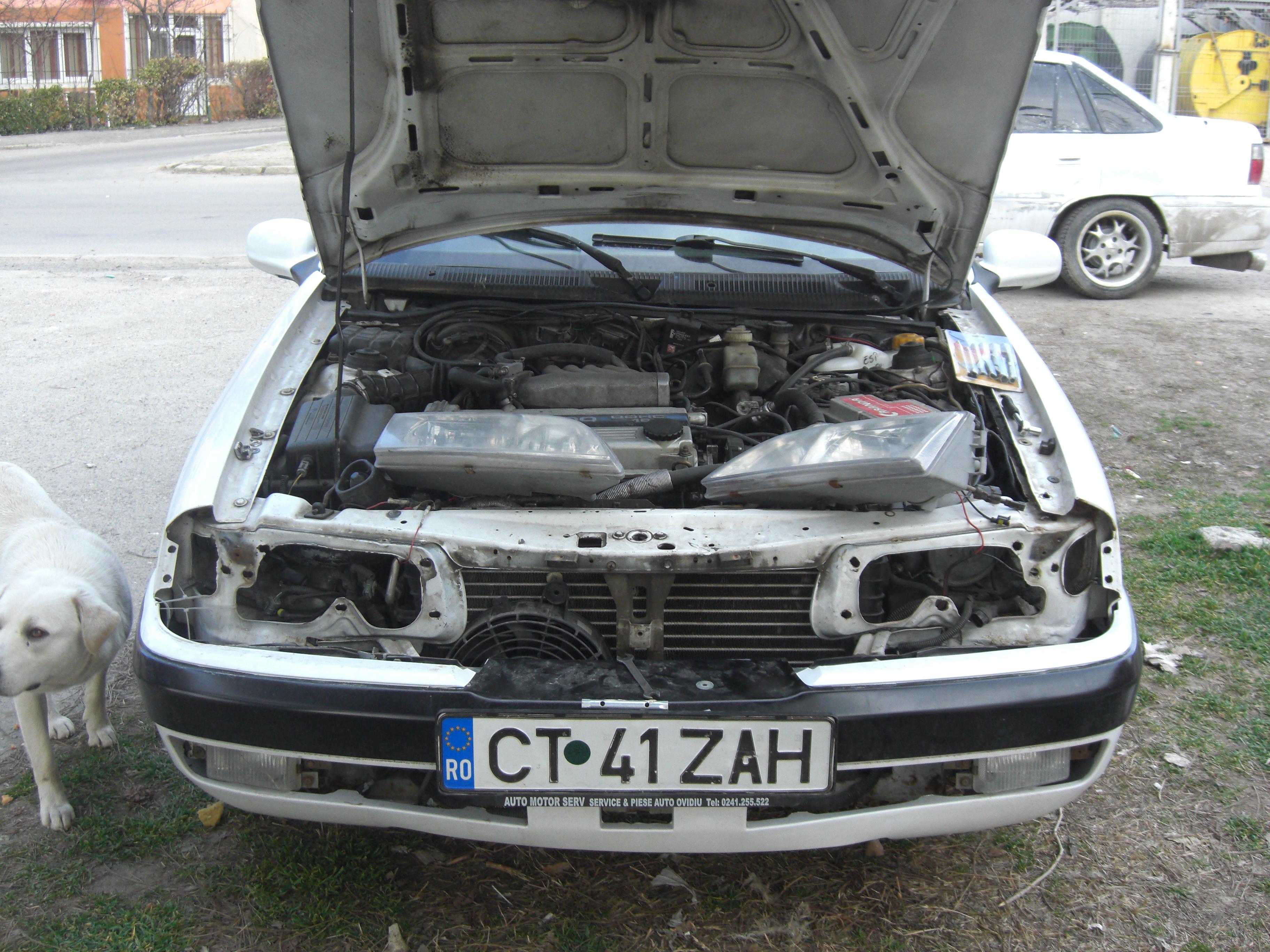

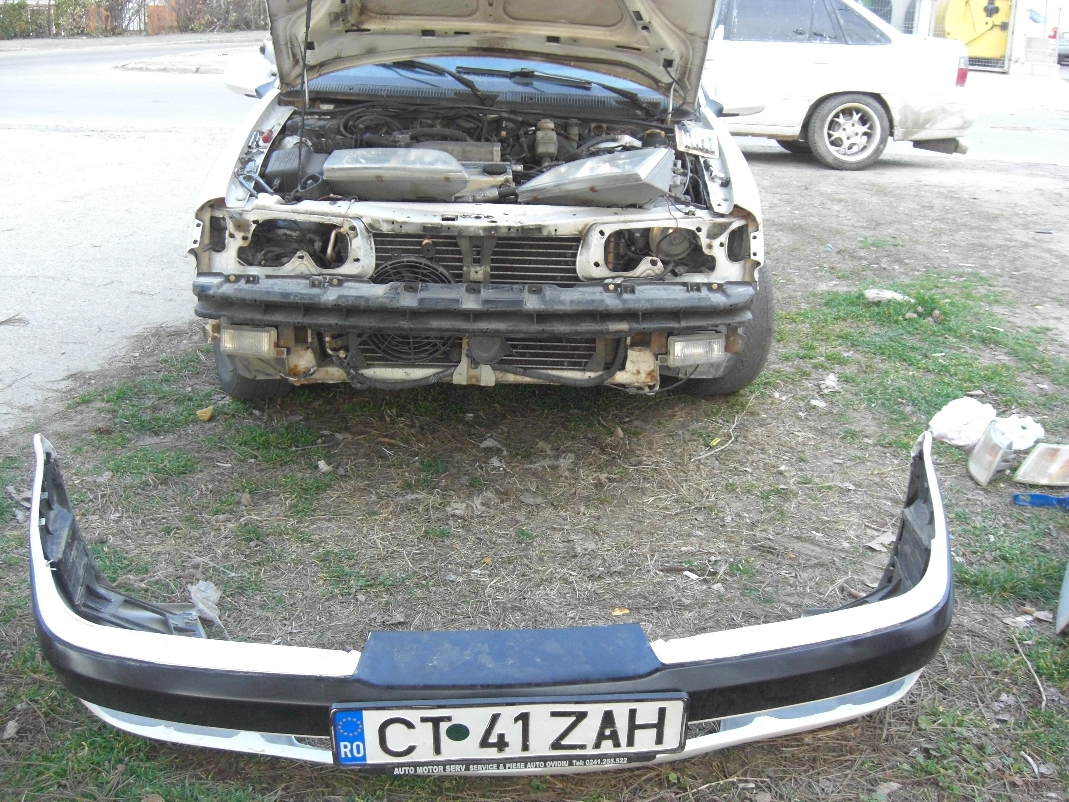

Am montat plasa la bara fata, intre proiectoare...Mai trebuie finisata , insa cand o sa am timp.
Schimbat si cap bara stanga, cel vechi a fost taiat cu flexul ca sa poata fi scos icon_smile.gif)
Am facut si janta distrusa de la accidentul de anul trecut, a iesit super bine, nu ma asteptam(sudate spitele rupte/lipsa si rectificat buza). Urmeaza sa le vopsesc pe toate 4, apoi le pun pe masina.
Am cumparat si un racord flexibil de la Bosal, in curand ii va lua locul celui vechi de pe masina, care paraie ca toti dracii, mai ales dupa ce l-am dat de pamant zilele astea :P ...Se vede in ultima poza :P

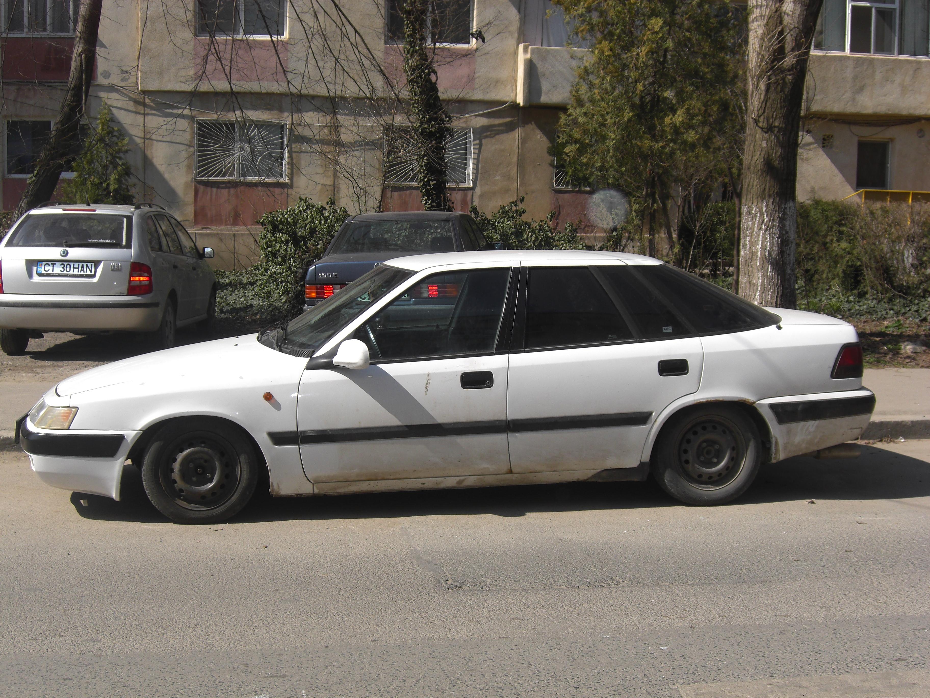

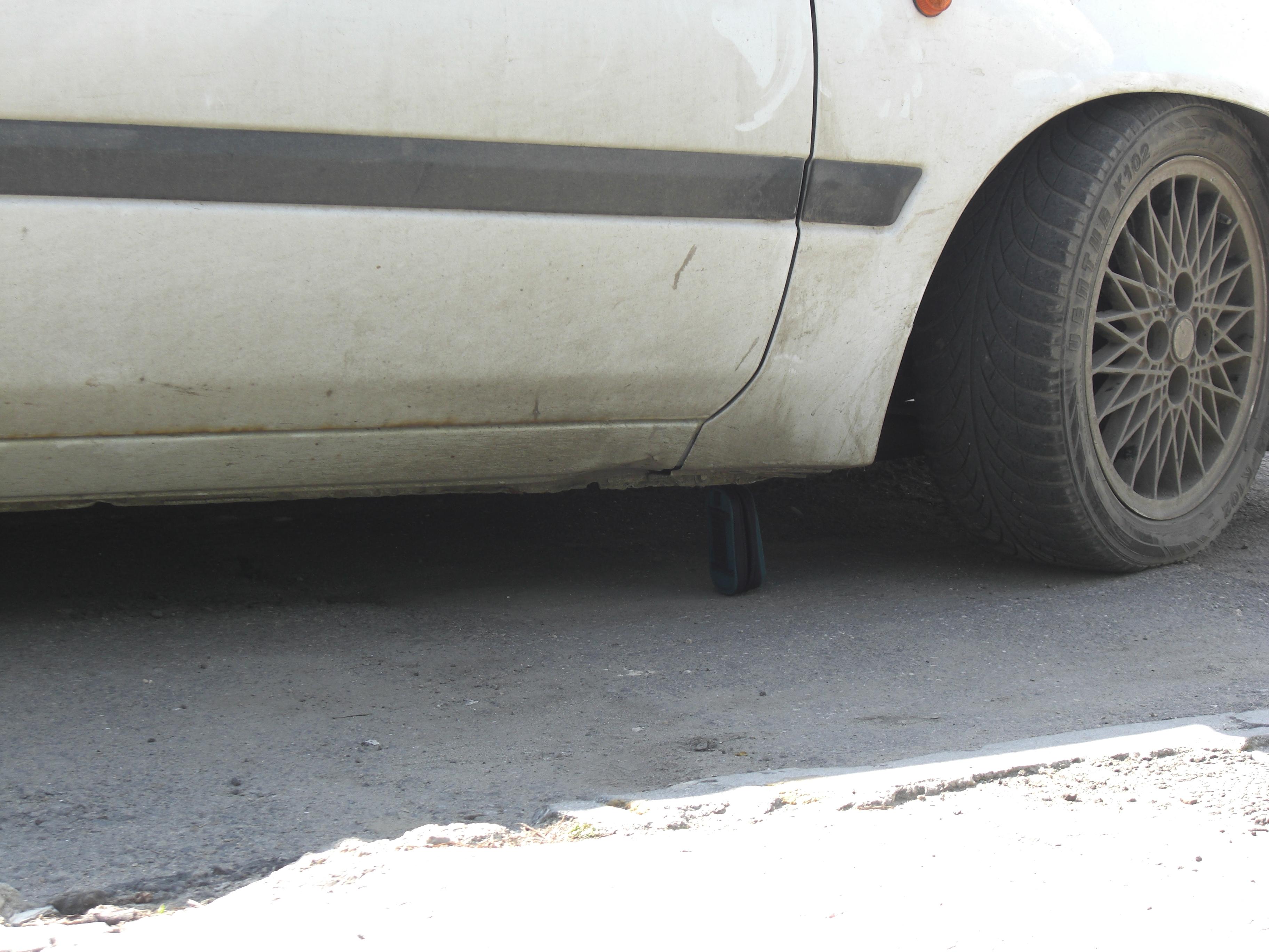

Daca tot am pus arcurile alea, masina e mai joasa cu cel putin 5-6 cm zic eu, poate si mai mult. Am scos si aparatorile de noroi, erau ca nuca in perete. Si am scos si contraaripile de la roti, pe alea cred ca o sa le pun la loc in curand :P .
Vor urma mai multe, insa dupa sarbatorile Pascale.

=)) Prea joasa domnu, ce faci, mergi cu burta de asfalt? Rotile de aliaj mai intra? :)
Mult prea joasa, mie imi lasa impresia de masina cu probleme la suspensii :P
N-aş prea zice.
Dacă tot o laşi aşa măcar fă ceva cu "gumele". Talon de 60 şi suspensie sport... :scarpin:
Cam da, merg pe burta =)) . Aliajele intra, nu cred sa fie vreo problema.
N-aş prea zice.
O sa pun aliajele dupa ce le reconditionez ca lumea! Au cauciucuri 195/50/15 . Mie personal imi place cum arata asa mai joasa, alta tinuta de drum, lata stabilitate, confort mai putin intr-adevar. Dupa ce fac ce mi-am propus o sa arate cu totul altfel masina ;) .
Edited by ing3r

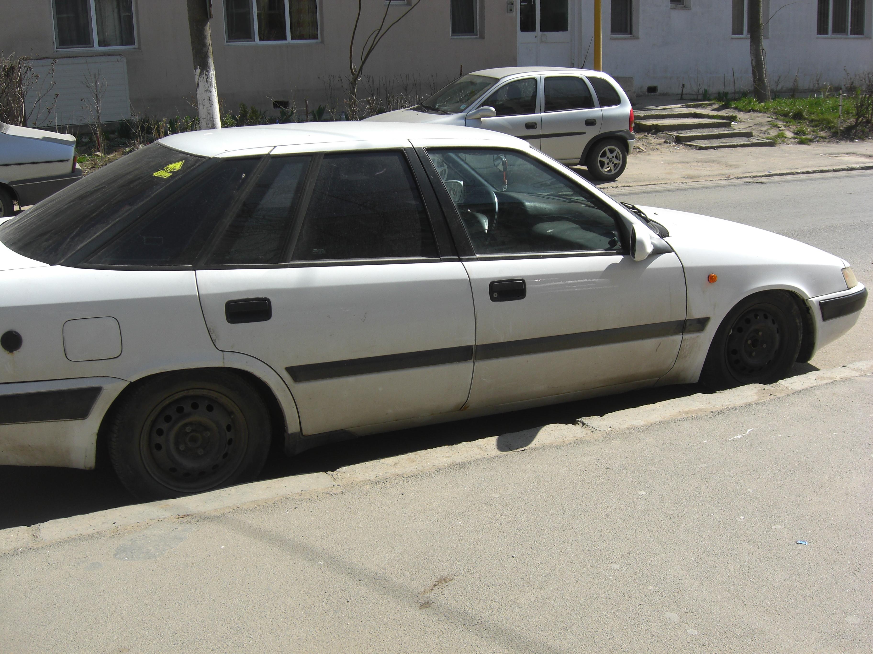

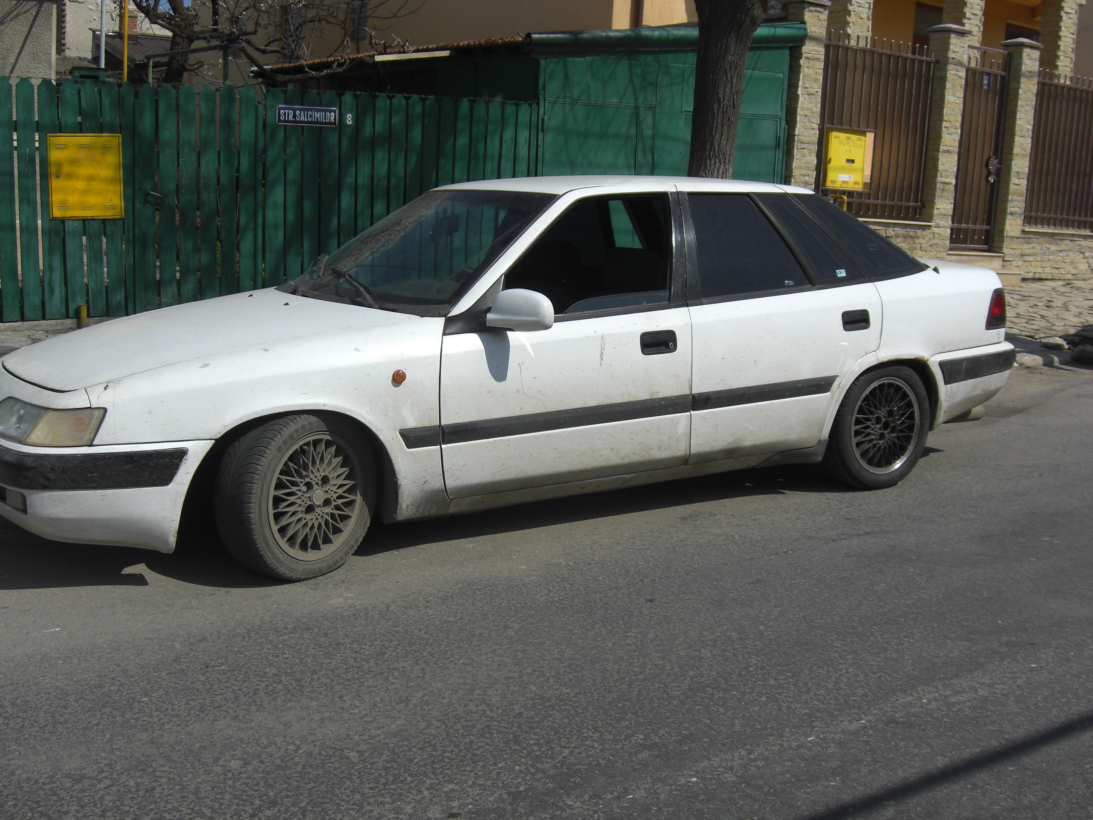

Nu e prea joasa?Mai poti circula cu ea pe hartoapele patriei?
Haide bre macar sa vedem cum arata cu jantele alea! Tot trag de tine si tu nu si nu :)
Din fata cand o vezi cum vine, arata bine de tot. Problema e cand o vezi din lateral cu jantele astea pe 14 :D Si nu vrea sa le probeze si pe alea pe 15 macar 5 minute :P Incep cu amenintarile ca ii arunc aliajele in strada? :P
Gata ma, m-ai convins. Cand am timp trec pe la tine cu janta in spate si le punem , macar asa de proba , sa vedem cum da.
Oricum pana nu le vopsesc , sa le vad frumoase, nu le pun pe masina :P .
@velican_costi: e foarte joasa, dar am inceput sa ma obisnuiesc cu ea. Probleme sunt, insa doar pe soselele cu gropi sau damburi mai mari. Am venit pe A2 marti seara si nu am avut nici o treaba.De exemplu, la bump-urile alea de viteza nu ating, trec usor peste ele.
Chestia funny e ca din masina cand conduci ai impresia ca dai cu fundul de asfalt.
Edited by ing3r

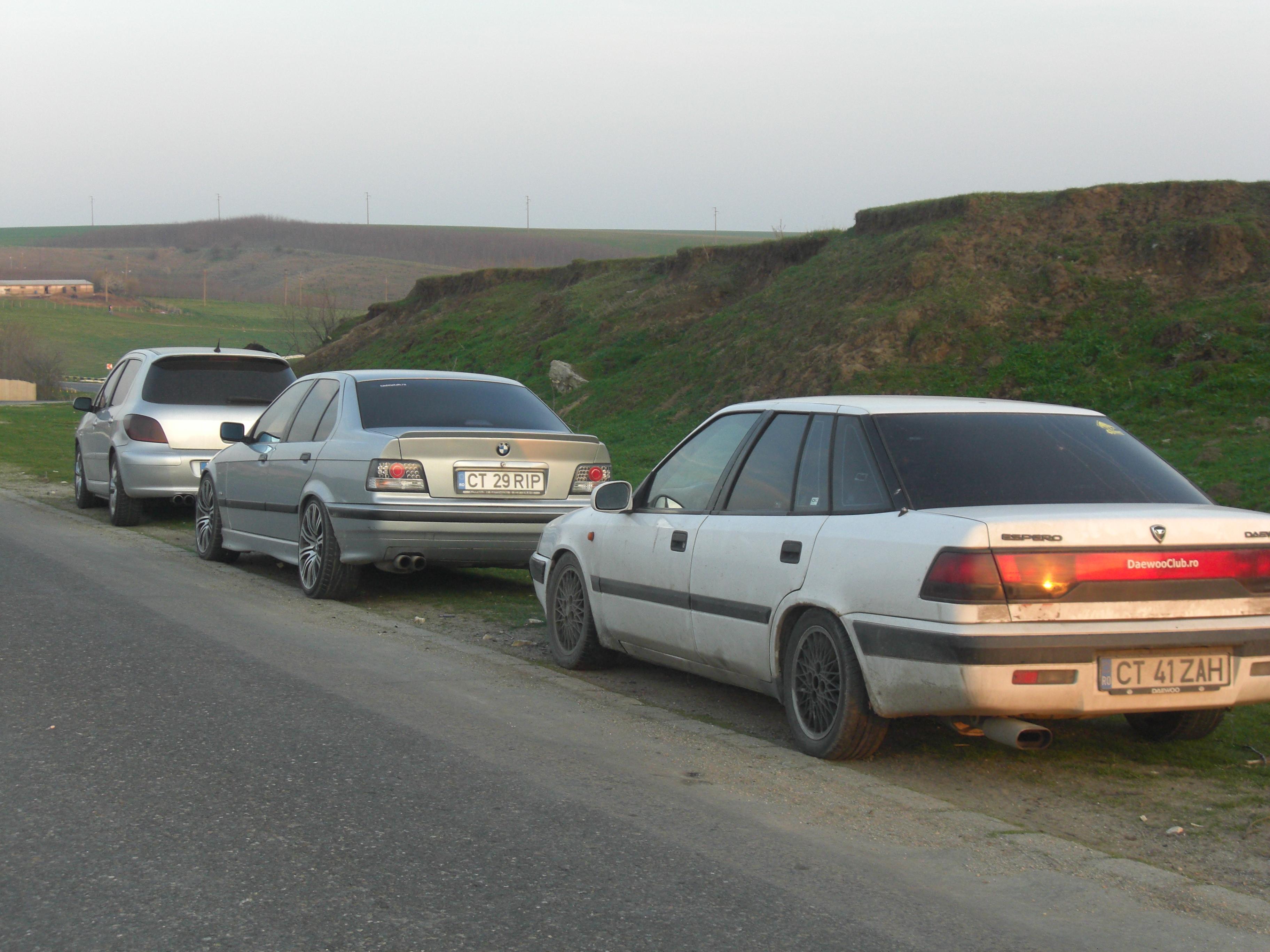

Poze de la gratar de Paste, de la Pestera Sf. Andrei ...
Nu dati cu pietre (pardon, cu oua!...rosii) , era masina fff murdara si daca tot am bagat-o prin padure, nu avea rost sa o spal inainte icon_wink.gif
Plus ca in unele poze mai sunt inca 2 masini super !!!
O sa urmeze chestii foarte tari !!!
