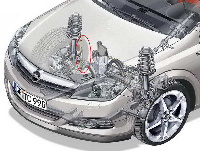

Ar putea fi si din coloana de directie? Am si un joc foarte mic la volan. In momentul in care am luat bordura ,volanul a avut tendinta sa se roteasca in stanga dar am tinut tare de el . O poza cu suspensia mai jos,ignorati semnul rosu ,asa am gasit poza.

... baietii au uitat sa'ti recalibreze pozitia la volan . Se face pe tester Tech2-GM sau cu OP-COM .
Share on other sites
Mda...am facut iar geometria dar acelasi rezultat ,tot sta stramb. Cat despre calibrat cu Tech-2 ,mi-au spus ca nu se face asa ceva.Maine ma bag pe sub ea sa vad ce si cum.
De ce sa nu se faca recalibrarea pozitiei la volan ?
Daca au indreptat/schimbat tot ceea ce a fost strimb si geometria nu iese din tolerantele acceptate atunci problema este de la traductorul de pozitie de pe volan .
Operatiunea de calibrare in sine pe TECH2 este foarte simpla , este ca si cum ai scoate volanul de pe caneluri si l'ai aseza pe pozitie . Daca ar fi fost o operatiune "periculoasa" atunci facilitatea n'ar fi existat pe Tech2 . Mai mult aceasta facilitate exista si pe OP-COM , daca operatiunea de recalibrare nu este necesara - testerul "spune" acest lucru . Poate in service'ul in care ai fost nu au scula necesara pentru a executa acesta operatiune ...
Trebuie sa te obisnuiesti cu gindul ca detii o masina controlata total de calculatoare electronice .
Daca ai facut lucrarea la Kamsas si nu a iesit bine poti sa obtii feedback despre service'uri pe alte forumuri cu vechime/experienta pe Opel , personal recomand Radacini Braila .
