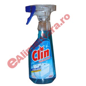

Cumnatu Posted June 19, 2008 (edited) Am gasit curatatorul PERFECT pentru geamuri. NU lasa dare. NU se aburesc geamurile chiar si fara AC pornit atunci cand ploua. NU adera praful si fumul de tigara la el nici macad daca fumezi in masina peste 1 pachet / zi si daca NU speli geamurile pe interior 2-3 saptamani. Am incercat minim 10 produse pana acum iar de asta sunt 100% multumit. Se cheama Clin cu alcool. Arata asemanator celui din poza doar ca nu are aragaz pe coperta ci geamuri, cred. Eticheta tot albastra. Se gaseste peste tot, pret normal. O sa ma pomeniti toata viata dupa ce dati cu d-asta : NU se compara cu nimic altceva din comert, nu mai zic de pret ca e penibil. Edited June 19, 2008 by Cumnatu Share this post Link to post

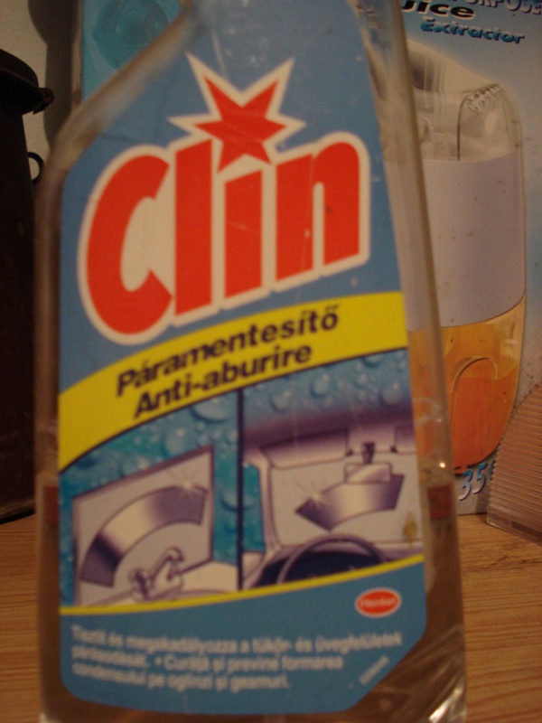

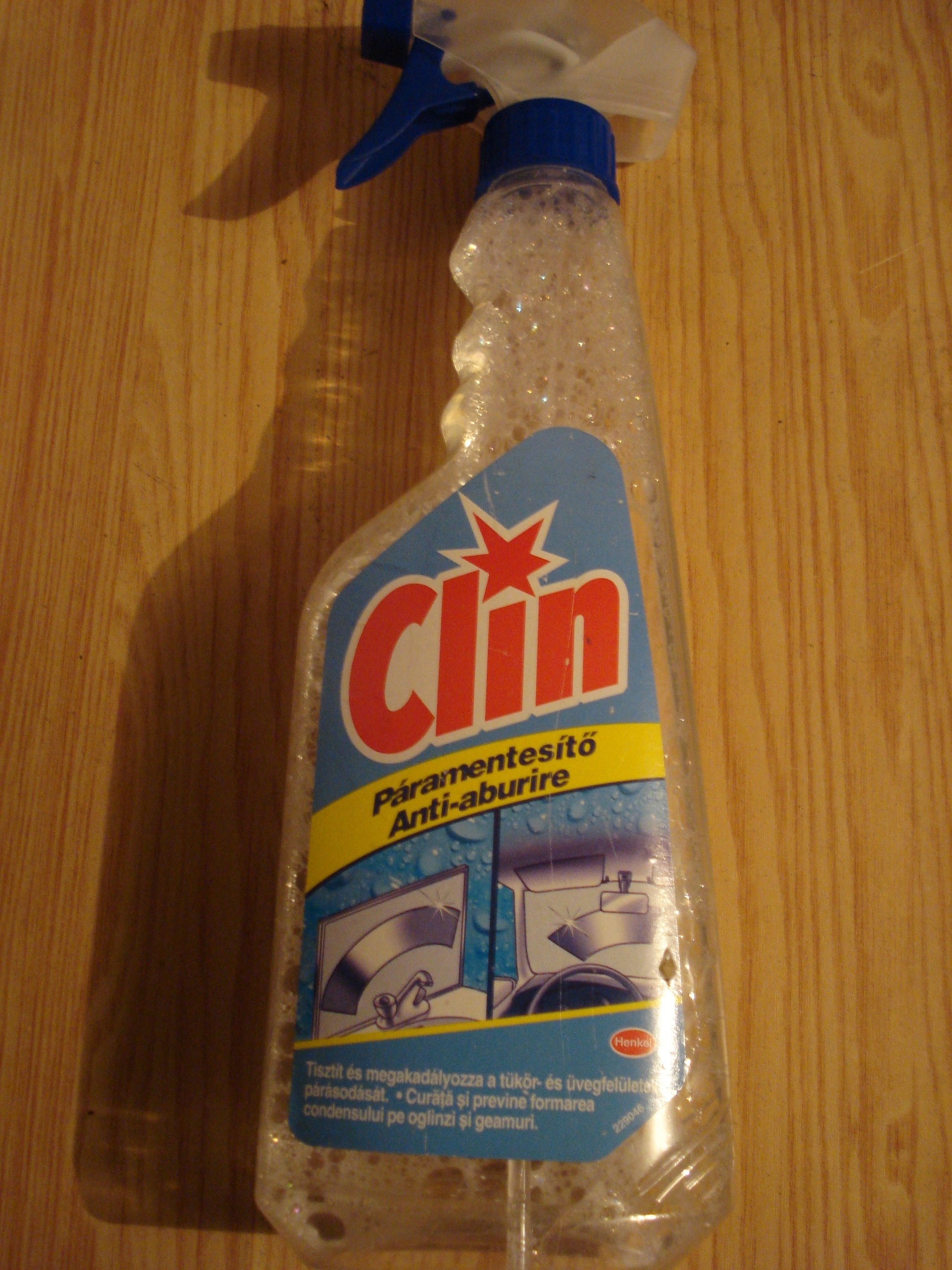

EM!L Posted June 19, 2008 (edited) Si eu am fost si sunt in continuare foarte multumit, dar de varianta speciala antiaburire Edited June 19, 2008 by EM!L Share this post Link to post
puchi Posted June 19, 2008 La sfatul lui Tolin eu am dat si pe bord(nu imi place siliconul)tot Clin Nanoprotect.Super, parca nu se mai depune praful asa tare (si stau tot timpul cu geamurile intredeschise )am deflectoare aer. Share this post Link to post
