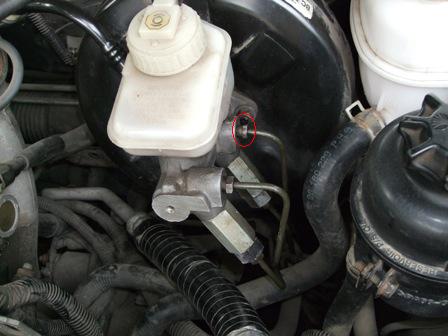

Buna seara.
Vreau sa schimb si eu pompa de frana cu una de Exe, dar nu reusesc sa desfac cele 2 holendere mici.
Ma poate ajuta cineva sa le slabesc ? Macar cel de sus.
Dupa aceea ma descurc.
Multumesc.
Incearca cu un cleste "papagal" cu autoblocare. Nu stiu exact denumirea. Cred ca merge si cu un mops de instalatii pana la 1". Atentie sa nu rupi conductele. Daca tot faci operatiunea iti recomand sa schimbi si supapele, poate gasesti de Nexia (coef. 3/40) sau mai bine de Opel Vectra A (3/45). Succes! :thumbl:
Edited by cris06
Un cleste cu autoblocare am reusit deja sa rup (materialul prost), nici cu al doilea nu am reusit (aluneca).
Trebuie sa gasesc o scula mai adevarata.
Supapele existente sunt 3/40, am facut rost si de Vectra 3/45.
Daca reusesc cu cineva care a facut operatiunea acasa, probabil ca tot la service ajung.
Merci @cris06.
Pentru conductele de frana exista niste chei speciale, in hexagon dar care sunt taiate intr-un punct ca sa poati sa le treci de teava.
De unde ai facut rost de cele de vectra?
Eu am inlocuit o teava de frana cu un cleste din asta. Probabil era mai calitativ decat al tau, ca am lucrat cu el fara nici o problema. Bineinteles conductele erau deja rotunjite de la chei. Vezi ca un astfel de cleste se poate folosi optim doar intr-una din pozitiile de apucare, nu poti apuca teava oricum.
@Dumitru Cristian - cunosc genul de cheie, dar nu stiu unde sa caut asa ceva,
am gasit pe opelclub un baiat care avea o pompa de vanzare si a fost de acord sa-mi dea doar supapele
@smailmiami - am sa caut un cleste mai de calitate, inca nu am rotunjit hexagonul, m-am oprit la timp
