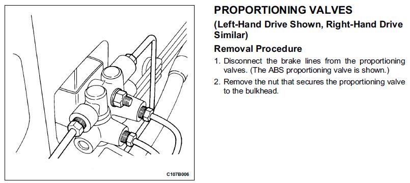

@cris06 : Merci de oferta si de interes. Din pacate nu am reusit si nici nu reusesc curind sa fac o poza a supapelor, dar anexez o imagine din manualul masinii :
@cris06. Sincer nu stiu fiindca sunt pozitionate aiurea si nu se vede. trebuie sa ma chinui sa vad si mi-a fost lene :P . In manual zice tot 3/30 si ma indoiesc de faptul ca ar fi altele, la urma urmei frana pe spate e identica cu cea de cielo. Ti-am trimis un PM.
