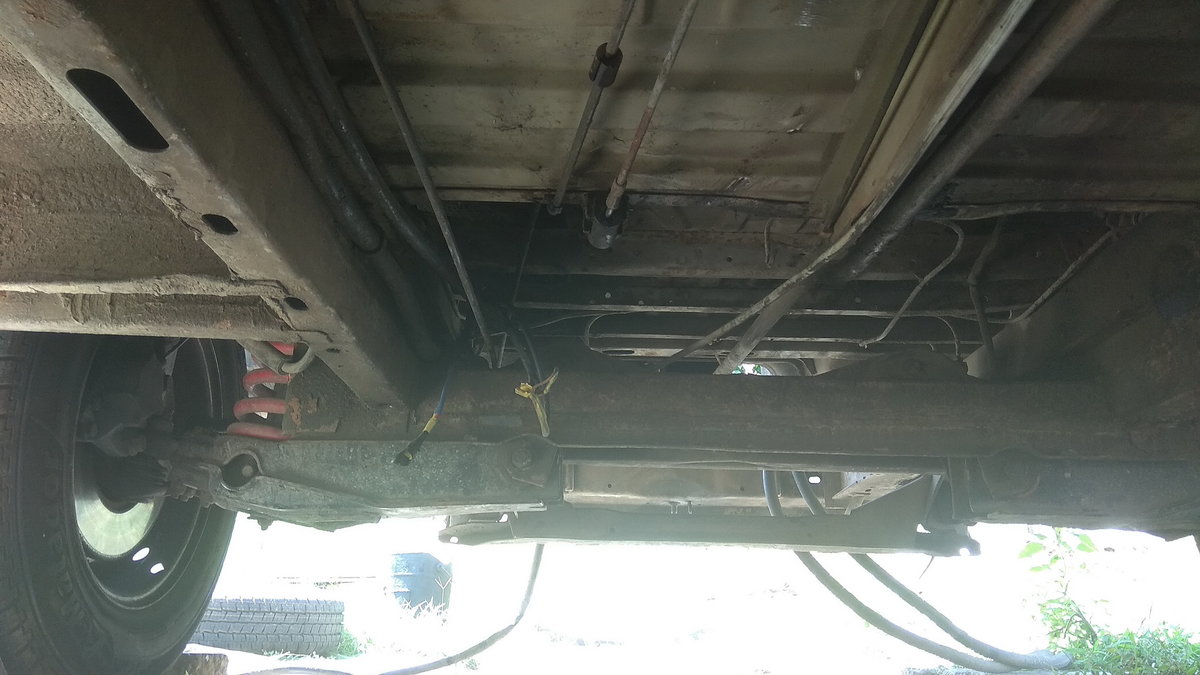

mike.omega Posted June 2, 2018 Nubira: Inlocuit butelie toroidala de GPL + revizie instalatie = 1100 lei (noroc ca nu mai trebuie mers la RAR 🙂 ) Inlocuit parbriz + cheder/garnitura = 270 lei (la Pilkington, parbrizu e ceva no name... ) T3: Kit revizie etrier stanga fata = 150 lei. Mai umblasem pe acolo dar schimbasem doar garniturile. Urmeaza si roata de pe dreapta Demontat capitonaj panouri laterale, scos vata minerala indesata pe acolo, curatat asa zisa ceara de cavitati si aplicat 2 straturi de SikaCor 6630 HS Share this post Link to post

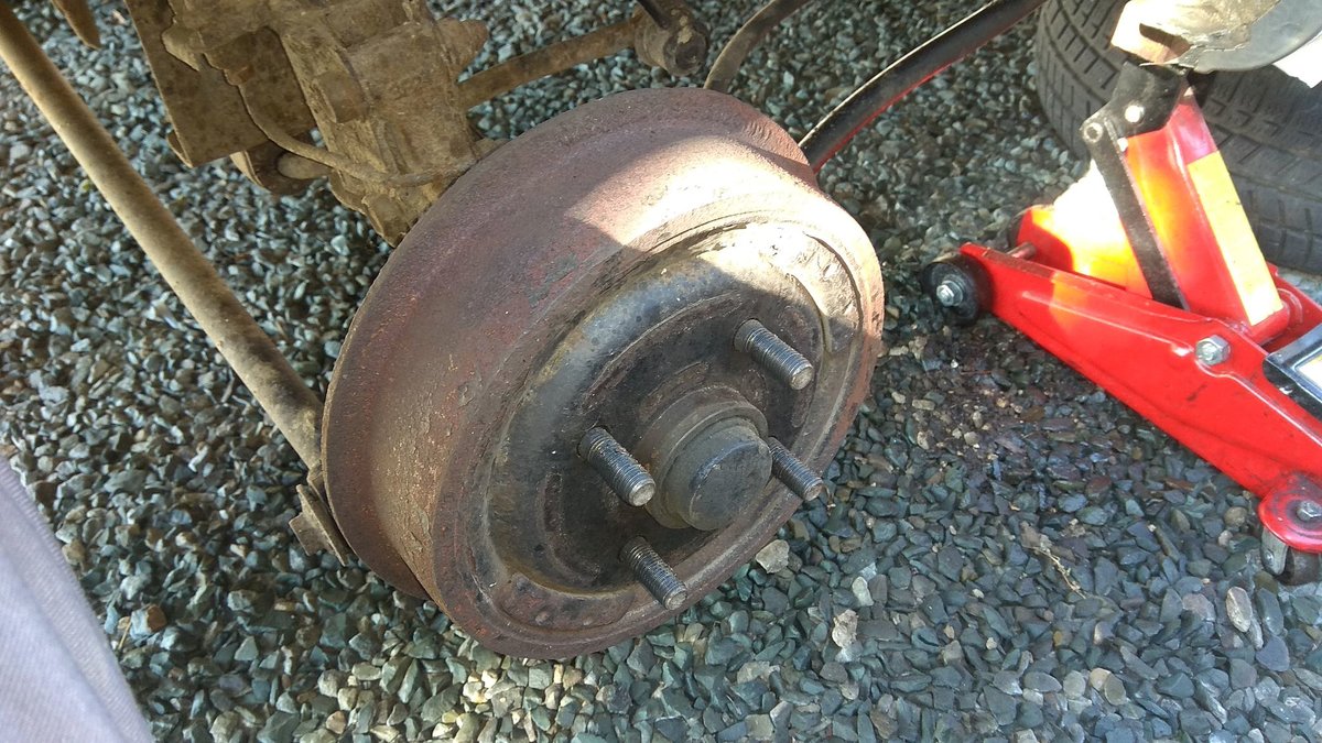

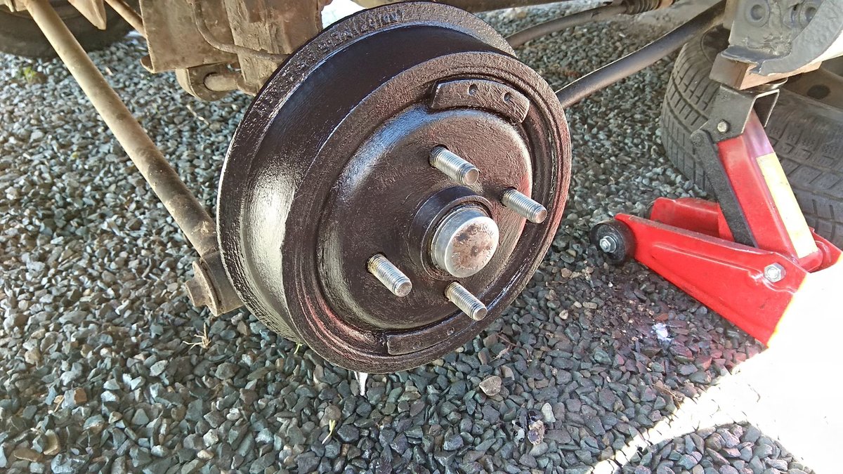

mike.omega Posted July 27, 2018 Cilindru de frana ptr roata dreapta spate la Nubira 105 lei, de la Brembo. Urmeaza maine montajul. Cilindrul actual desi a mai fost inlocuit nu mai lucreaza corect si nu se retrag sabotii. Share this post Link to post

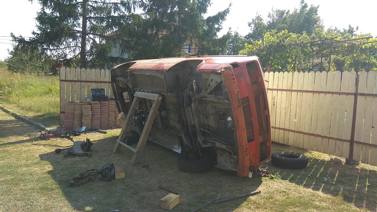

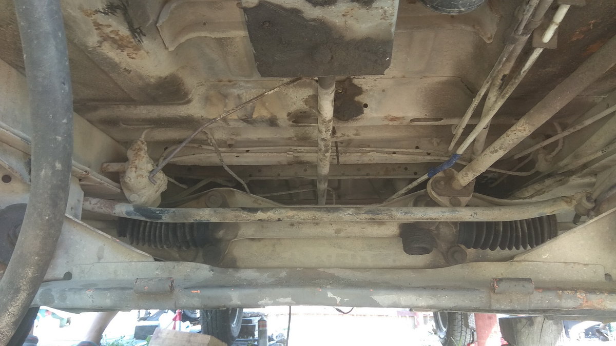

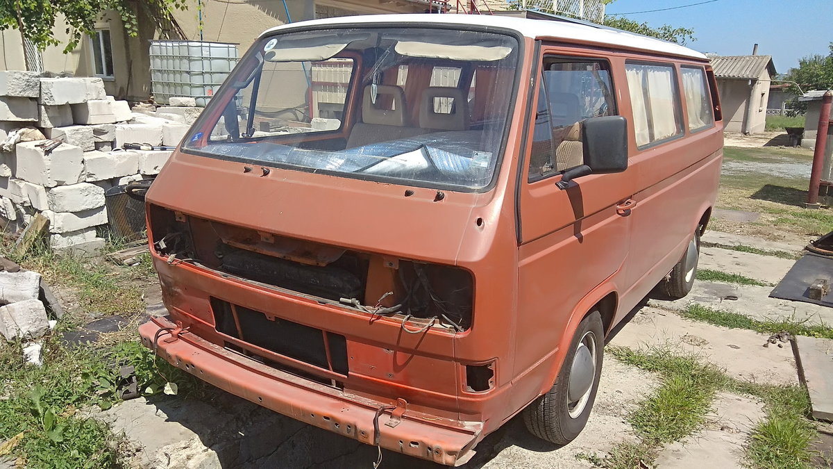

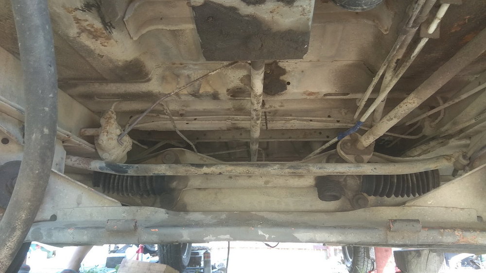

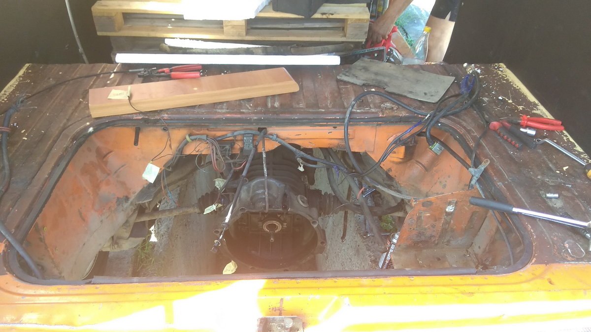

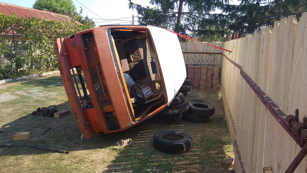

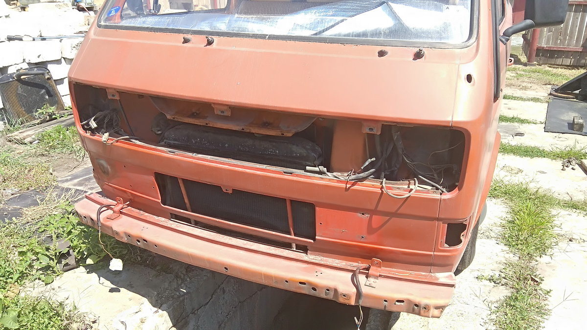

mike.omega Posted August 17, 2018 Am schimbat cilindrul de frana de la Nubira si am observat ca pe masina am niste cilindrii facuti de DAC (?!?) montati la un service. Cilindrul era blocat si unul dintre saboti nu mai revenea. In fine, ideea e ca trebuie sa-l inlocuiesc si pe cel de pe stanga, impreuna cu sabotii ptr ca au uzura destula. Tot pe Brembo o sa merg 😄 Intre timp m-am apucat de desfacut T3-ul ptr o vopsitorie completa si protectie anticoroziva, ca doar avem cu ce 🙂 In 3 zile am reusit sa desfac urmatoarele: faruri, stopuri, grile, proiectoare, claxoane, motor, suporti motor, cutie de viteze, diverse cabluri si conducte, radiator. Practic, pe masina au mai ramas caseta de directie, elementele de suspensie, rotile si instalatia de frana. Za poze... Share this post Link to post

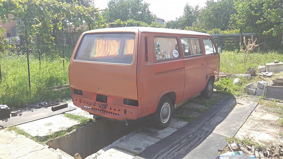

ches Posted August 20, 2018 Ai de lucru nu gluma, banuiesc ca vrei sa o faci inclusiv pe dedesubt. Daca o faci afara iti recomand sa iti iei macar un pavilion de-ala de gradina pe care sa il pui pe niste picioare (a ta e inalta) ca sa nu bata soarele direct in tabla cand vopsesti. Spor la treaba! Share this post Link to post

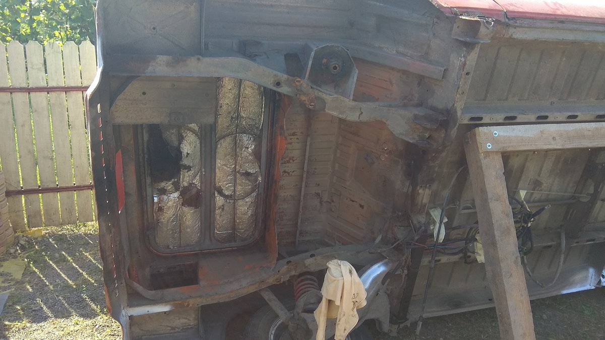

mike.omega Posted August 20, 2018 Cand ii aplic straturile de grund o voi muta si oricum am de gand sa vopsesc seara. Culoarea o dau intr-o cabina la un vopsitor. Astfel evit praful si insectele. Intre timp am demontat panourile de la interior si geamurile de pe caroserie. Am curatat la flex baza parbrizului si am aplicat Kelfos pana cand imi face cineva bucatile de tabla ptr inlocuit. Share this post Link to post
ches Posted August 21, 2018 Este foarte bine atunci, faci tu pregatirea cum trebuie si vopsitorul doar ii da vopseaua si lacul. Share this post Link to post
mike.omega Posted August 21, 2018 Pe vopsitor am de gand sa il las doar la lac. Tre sa fac rost de un Standox antizgarieruri 😄 Ptr vopsea e nevoie de pistol cu diuza 2-2,5 mm. Vopsitorii nu au asa ceva :))) Share this post Link to post

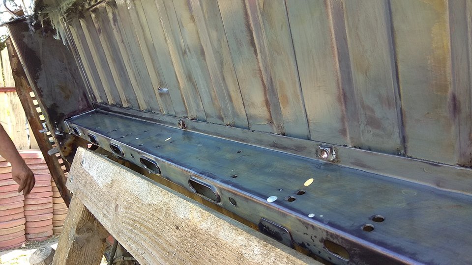

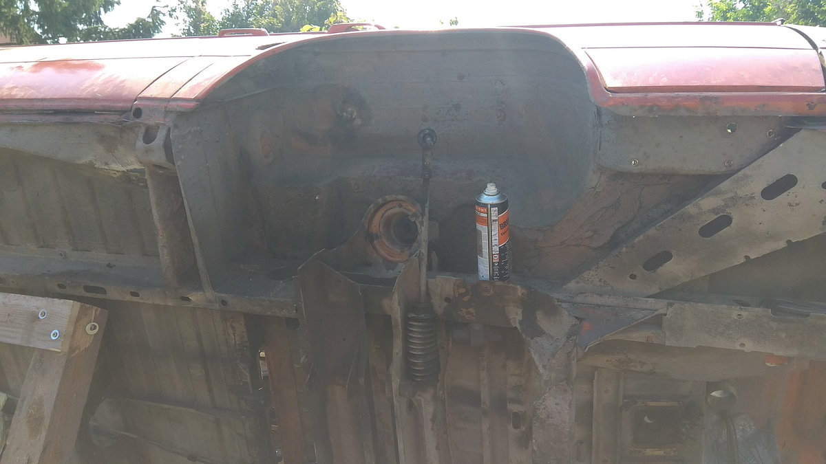

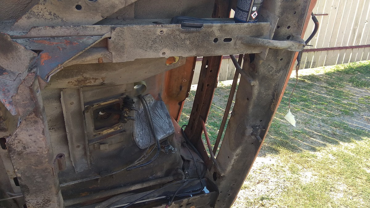

mike.omega Posted August 22, 2018 Nu e vopsea in genul raptor. Lacul este optional la sistemul ales de mine, si oricum am senzatia ca mai bun decat ala de la Standox nu cred ca gasesc pe piata. Inca nu stiu cum va arata vopsita. Poze de azi Share this post Link to post

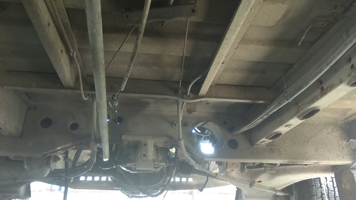

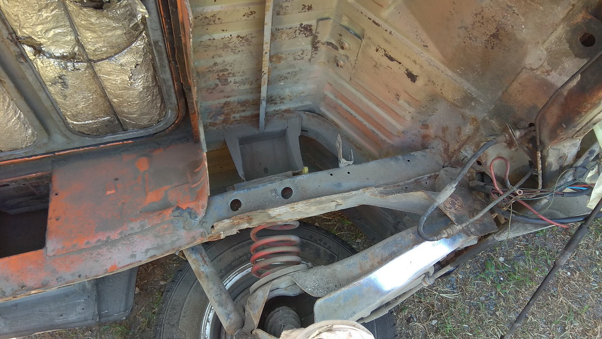

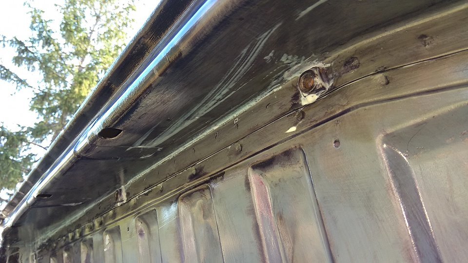

ches Posted August 23, 2018 (edited) Am inteles cum e cu vopseaua, eventual sa pui poze cand o cumperi ca sa o am in vedere pentru chestii casnice, am un banc de lucru si alte fiare pe care vreau sa le reconditionez. Nu arata foarte rau la prima vedere, dar e bine ca te-ai apucat de ea, altfel o lua rugina rau. Pe la imbinari cu colt interior sau unde se prind lonjeroanele pe caroserie niste mastic pensulabil i-ar prinde bine, nu se mai corodeaza asa usor. Edited August 23, 2018 by ches Share this post Link to post

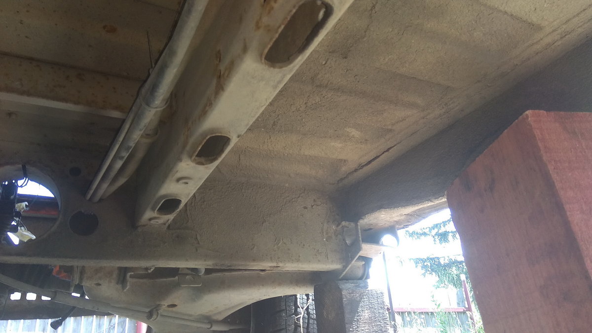

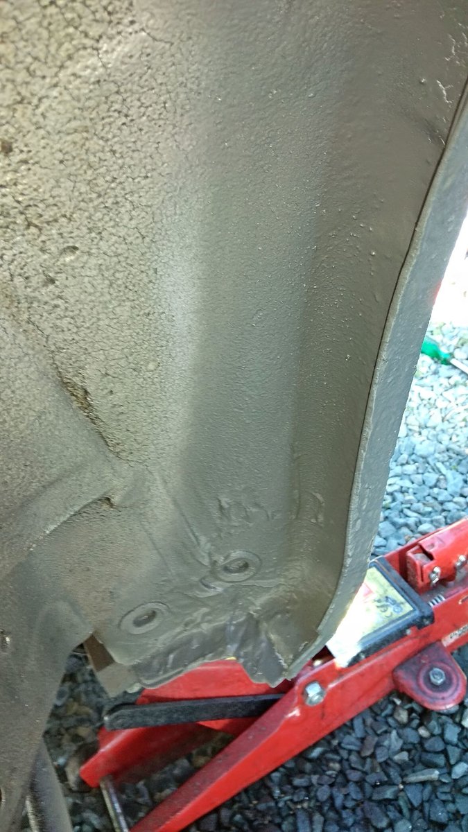

mike.omega Posted August 23, 2018 (edited) Cauta pe net fisa tehnica de la SikaCor Zinc R. Problema e ca se vinde la ambalaj de 15 sau 30 kg 🙂 Masina a avut din fabrica pastic dat la pistol pneumatic pe contraaripi si pe burta pe laterale. Acest mastic a devenit casant si a permis cumva apei sa intre si sa se formeze rugina. Prin urmare trebuie sa dau jos tot si momentan singura solutie e cu caldura (suflanta cu aer cald profi) sau lampa cu gaz. Asa arata tabla de pe burta dubei dupa ce a fost curatata si data cu Kelfos Edited August 23, 2018 by mike.omega 4 Share this post Link to post
Mircea Posted August 30, 2018 Arata bine. Vezi grund si antifon sa fie compatibile unul cu altul, eu as aplica 2 straturi de grund, la pistol cel mai bine, urmat de 2-3 straturi de antifon elastic si de un strat de finisaj in culoarea caroseriei, toate compatibile intre ele, ca sa nu intre in reactie. La final cavitatile cu ceara, si cu o depozitare in bune conditii ar trebui sa mai tina minim 20 ani fara probleme. Share this post Link to post
mike.omega Posted August 30, 2018 Vopsitoria cu 3 produse elimina necesitatea antifonarii. Mai ramane doar sa-i bag ceara prin colturi si alte locuri dar asta abia la sfarsit. Share this post Link to post
Mircea Posted August 30, 2018 Eu as antifona-o, din doua motive, primul fiind ca asa a fost din fabrica si trebuie sa o restaurezi cat mai aproape de original, al doilea fiind ca antifonul amortizeaza loviturile de pietricele, ceea ce vopseaua nu face. Share this post Link to post

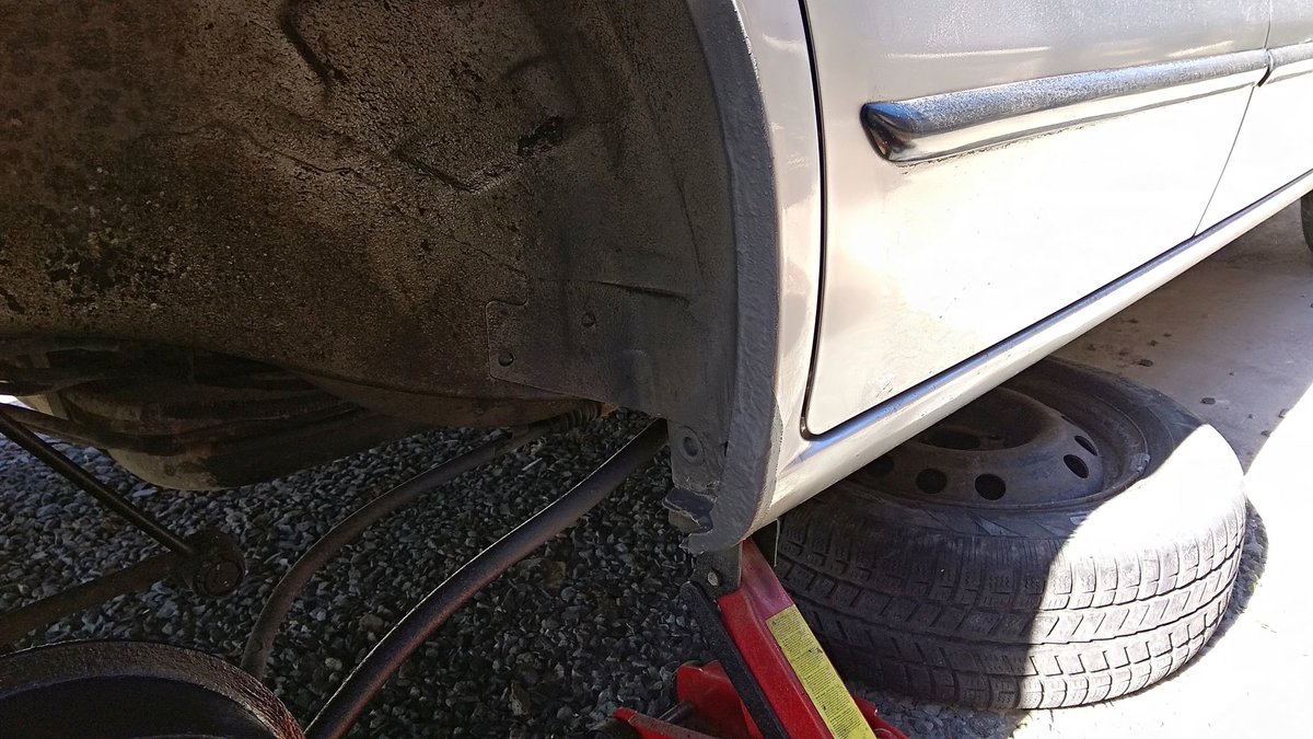

mike.omega Posted October 22, 2018 Duba e intr-un fel de stand by ptr ca stau dupa un nene tinichigiu. Intre timp am curatat piesele de la suspensie demontate si le-am vopsit/pregatit de montat la loc. Si am comandat 95% din piesele si accesoriile care imi trebuiesc. La Nubira am eliminat prima pata de rugina aparuta la roata dreapta spate, era ceva de 2x2 cm. Apoi am inlocuit si cilindrul de frana de pe spate, sabotii si cablurile de la frana de mana. Acum astept sa se uzeze un pic sabotii ca sa-i pot regla mai bine. La Epiesa am gasit piese mai ieftine ca la Unix... cilindrul de frana de pe stanga si sabotii sunt de la Brembo, cablurile de frana de la niste unii. Mi-as fi dorit sa le comand de la Radacini, originale, dar nu aveau pe stoc. Share this post Link to post
