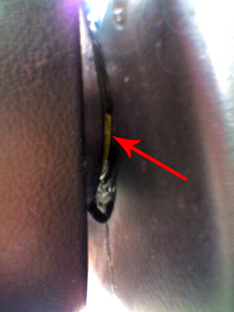

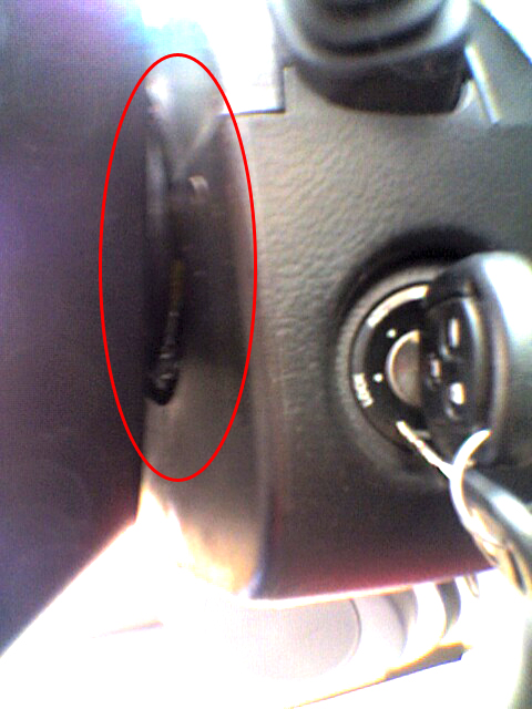

Astazi am ascultat extrem de atent de unde anume provine scartaitul ala de la coloana de directie. Este vorba de bucsa sau ce masa o fi cu ceva galben pe ea de langa volan, care seamana mai degraba cu un rulment si care probabil e gripata.
Atasez si 2 poze mai jos cu ea. Scuzati calitatea, sunt facute cu mobilul. :)
O sa studiez si eu mai cu atentie, dar si mie mi se pare ca tot de pe acolo se aude.

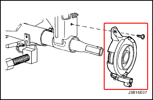

M-am uitat in manualul de service ce e chestia aia cu galben pe ea si am descoperit ce este.
Cica Steering Wheel Rotation Sensor cod J3B16E07. Asta e sursa de zgomot. Detalii mai jos in manual.

@AB - precizare: zgomotul de care ne plangem mai multi pe aici cu Lacetti seamana cu un fluierat slab, si vine de la coloana volanului, din zona piesei de care zice Elf, si care zic eu ca este acel contact arc pentru airbag si claxon.

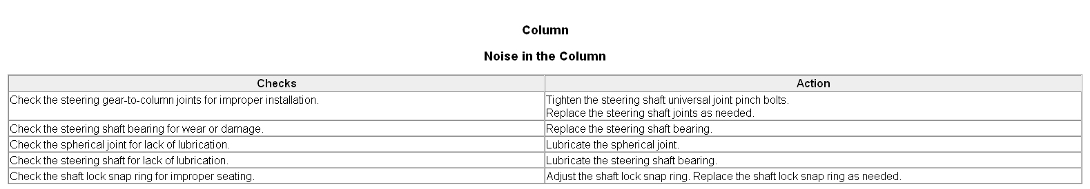

Poate ca ar fi trebuit sa arunce in schimb un ochi si pe pasajul asta de mai jos din manualul de service. Exista niste cuvinte magice pe acolo: lubricate, replace... as needed.
