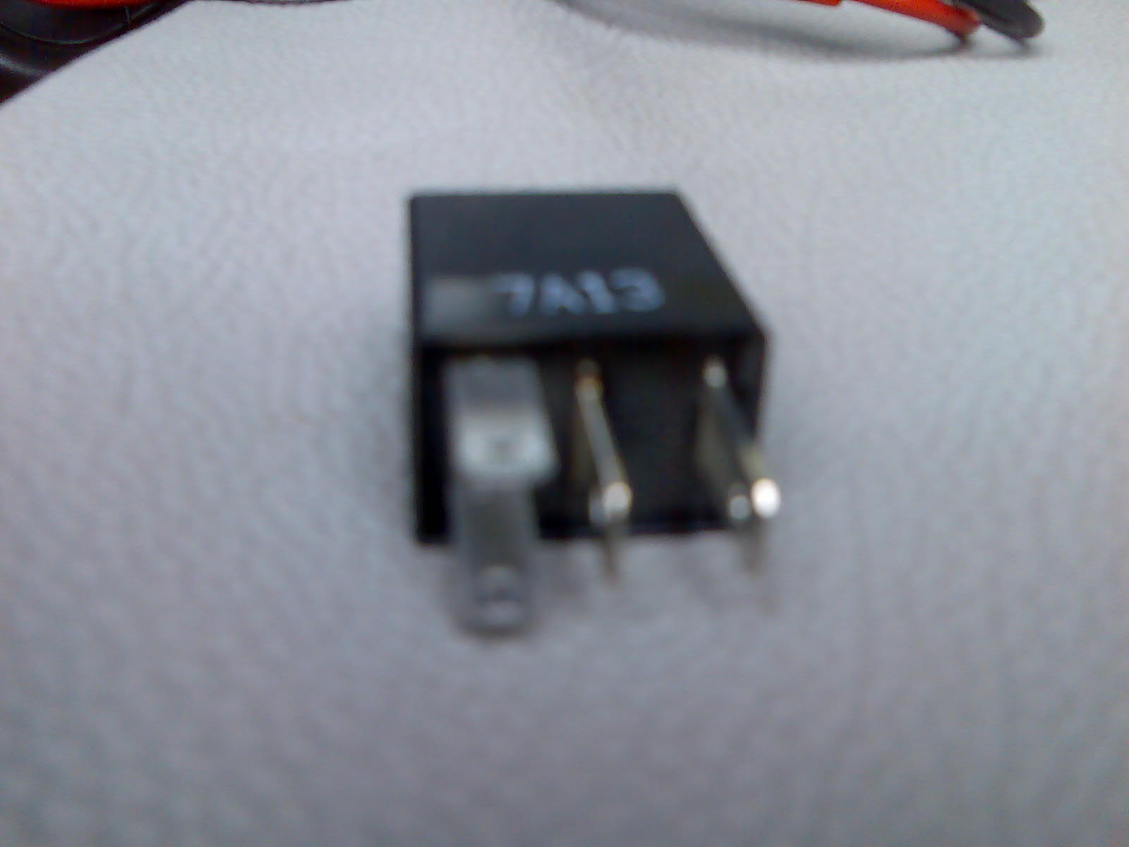

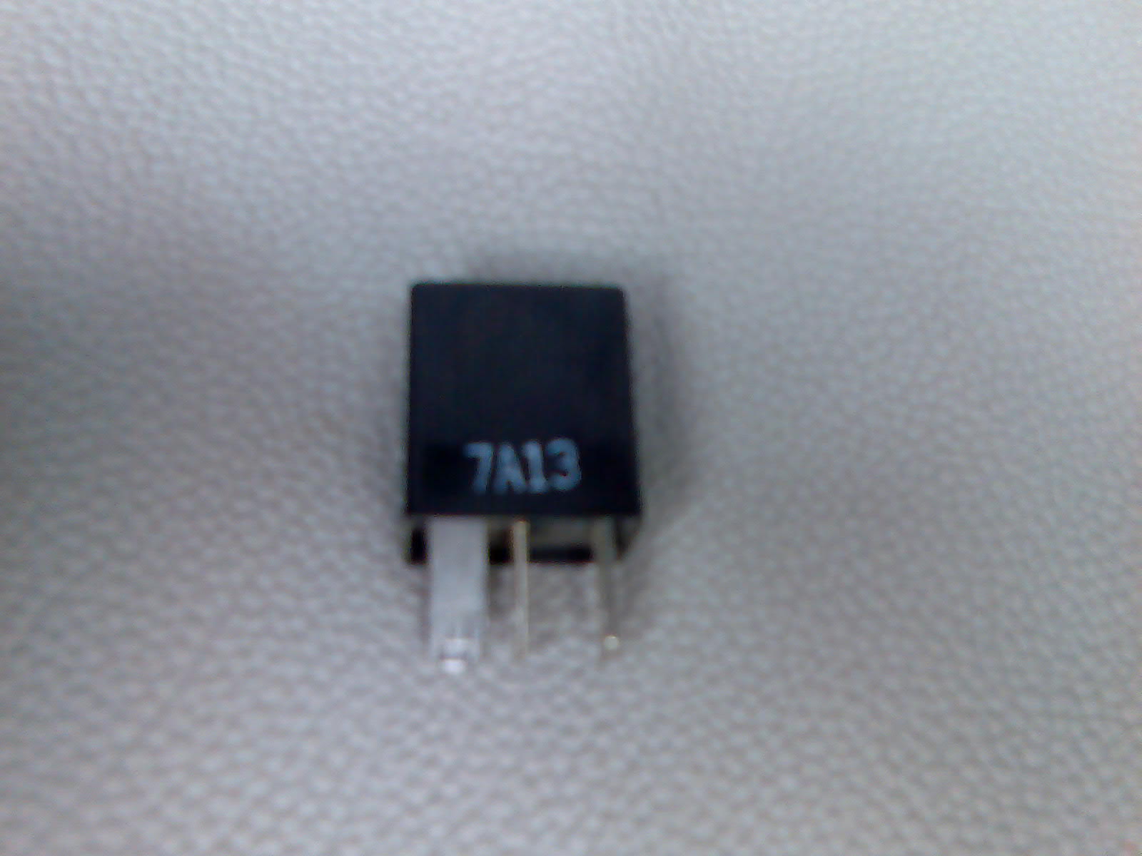

Nu stiu exact care e releul, dar pe pipaite cred ca l-am descoperit (cel putin la actionarea contactului de pe volan el e "inculpatul" care face click)
Imi puteti spune daca cel din poze e ceea ce caut ? (scuze pentru claritate - sunt facute cu tel)
Va multumesc  <img src= ">
Acela este.

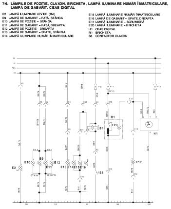

Cred ca incet-incet devin clientul topicului cu claxonul :wallbanger: . In toamna cand am avut probleme, de vina era releul pe care l-am schimbat. Acum cateva zile am ramas din nou fara claxon. Am verificat siguranta (la mine e prima din stanga, pe ultimul rand si nu F18 - asta e cass-ul) care e buna (pentru orice eventualitate am inlocuit-o cu alta tot de 30A. Am cumparat alt releu, fiind convins ca povestea din toamna se repeta. Nici cu al doilea releu nu functioneaza nimic. Ambele claxoane, legate direct la baterie functioneaza perfect. Contactul de pe volan functioneaza (tensiunea masurata este de 12,6 pe papucii contactului). Am pus alti papuci la contactele claxoanelor (cele vechi erau coclite si firele aproape rupte). Am descoperit undeva in partea de jos-dreapta, in tubul flexibil pe unde trec toate cablurile, "ramificatia" spre cele doua claxoane. Am desfacut, am curatat si am pus la loc. Bineinteles fara niciun rezultat. Nu mai stiu ce sa verific... Ma gandesc sa desfac tot tubul flexibil si sa inlocuiesc ambele fire care vin la claxoane, deoarece am constatat ca la unul din claxoane, legand un bec de 12V la oricare din cele doua fire si masa, se aprinde :shock: ceea ce inseamna ca am "+" pe ambele.
Daca as renunta la releu si sa leg direct claxoanele, risc sa "prajesc" ceva? Schema din manual nu m-a ajutat cu nimic si nu pare sa fie niciun releu acolo. post-5681-1201110140_thumb.jpg

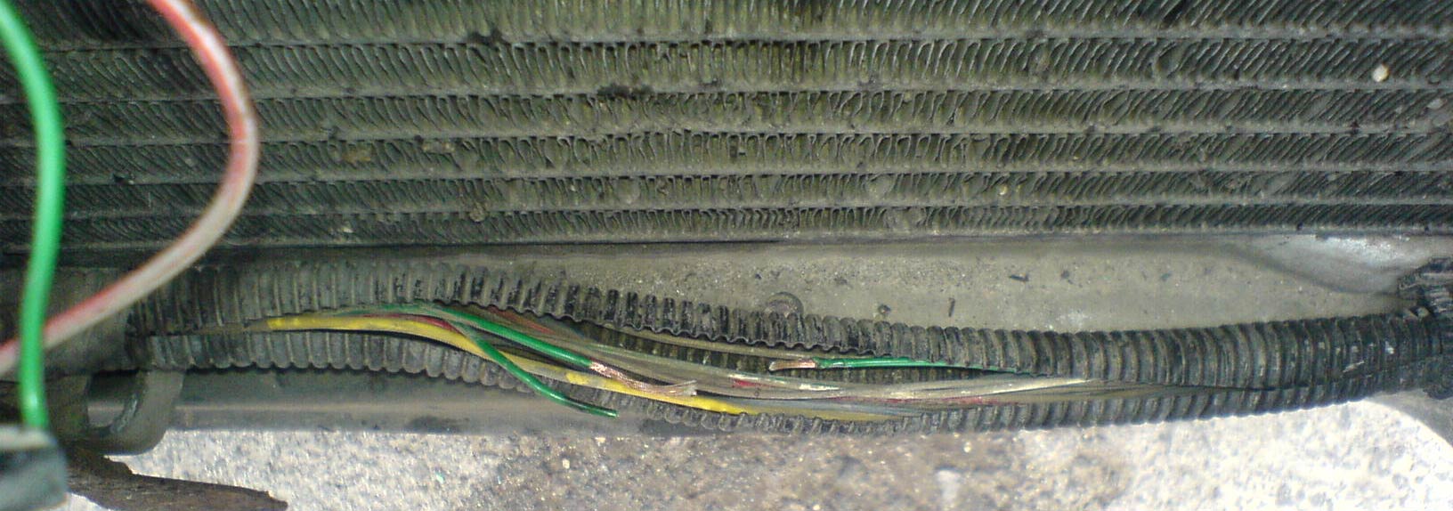

Am rezolvat problema, era firul verde coclit la bifurcatie. Mai era doar un praf verde care a cazut cand am desfacut izolatia care infasura firele.
M-am uitat si dupa bifurcatia pentru firul rosu dar cred ca este mai spre far asa ca nu am desfacut mai departe furtunul ala.
Deci in caz ca mi se mai intampla, cam pe unde ar fi bifurcatia pentru al 2-lea fir? ca sa ma duc la punct ochit punct lovit.
Atasez si o poza cu localizarea problemei poate ajuta pe altii.
