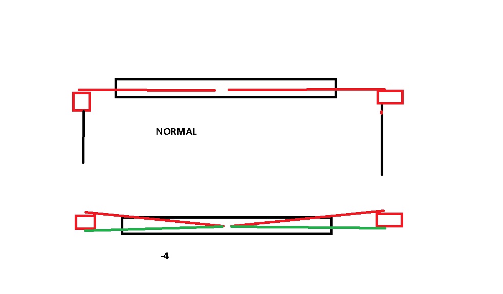

Am citit si rascitit da' tot n-am prins ideea modificari adusa jambelor. Ce a determinat modificarea adusa ?
Pai sa stea bieletele drepte cu suspensie -4. In mod normal ele sunt drepte cu suspensia normala ca sa anuleze socurile. Masina coborand, a coborat si caseta de directie odata cu ea, insa capetele de bara in jambe au ramas la aceeasi inaltime, drept urmare ele nu mai formau o linie continua ci un V, asta afectand si geometria si caseta de directie fiindca socurile resimtite de roti in loc sa bata "cap in cap" forteaza caseta in jos. O sa incerc sa fac un desen ingineresc :)

Asa, poza, nu radeti dar skill-ul meu la desen e 0
Deci la suspensie normala bieletele stau ca in figura.
Cand se lasa suspensia, toata masina, inclusiv caseta de directie cade 4 cm fata de prinderile capetelor de bara in jambe, care raman fixe.
Drept urmare bieletele arata ca in figura de jos, cele rosii. Efectele sunt cele mentionate mai sus.
Intorcand invers capetele de bara rezulta pozitia bieletelor cu verde ;) , ele intrand acum "de jos" capatul bieletei coboara si el cativa cm. Probabil nu 4 dar pe-aproape, oricum e mai bine decat deloc.
Cam asta e. Inca ceva, eu defapt am interschimbat capetele de bara stanga/dreapta intre ele, motivul se va vedea cand se face magaria, are legatura cu pozitia bieletei de directie in capul de bara, nu vine pe mijloc ci un pic offset-at, daca doar le intorceam fortam bieletele in plan orizontal, aici chiar e mai greu de explicat, se va vedea la momentul respectiv.
Ca si explicatii, chenarul negru e caseta de directie, rosu/verde bieletele, liniile negre sunt jambele, patratele rosii, prinderile din jambe, vederea este din fata masinii.

Pricepem. Modificari aduse suspensiei ce automat a modificat unghiul bieletelor ce la rindul lor au trebuit aduse in pozitia initiala, drepte, in linie cu caseta de directie. Cred ca-mi iesi rezumatu' (ori ba?).

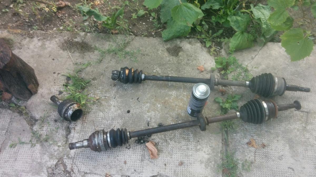

Binenteles ca m-am enervat si dupa am dat sanatos cu a doua, dupa care planetara mea a facut poc, si am ramas acolo. Pe la 11 jumate noaptea ma tracta cineva :) .
Partea amuzanta este ca s-a rupt cea de dreapta, nu aia cu burduful ciupit. Probabil de la timp a dat vaselina afara, sunt dovezi in directia asta, am gasit "spoit" pe vechiul motor.
S-a rupt din tripoda, burduful interior se invarte dar restul sta pe loc, se va desface si investiga sambata cel mai probabil.

Pe scurt, s-a spart colivia care tine bilele in articulatia de la cutie si a lovit in carcasa aia de a gaurit-o. Nu m-am prins cum se decapseaza bucata aia, pare "neserviceable" daca cineva a mai desfacut astept sfaturi.
Nici cu cealalta intreaga de langa ea nu am facut nimic, a ruginit exact pe capatul care intra in cutie si, cel mai nasol, pe portiunea unde ar trebui sa etanseze simeringul.

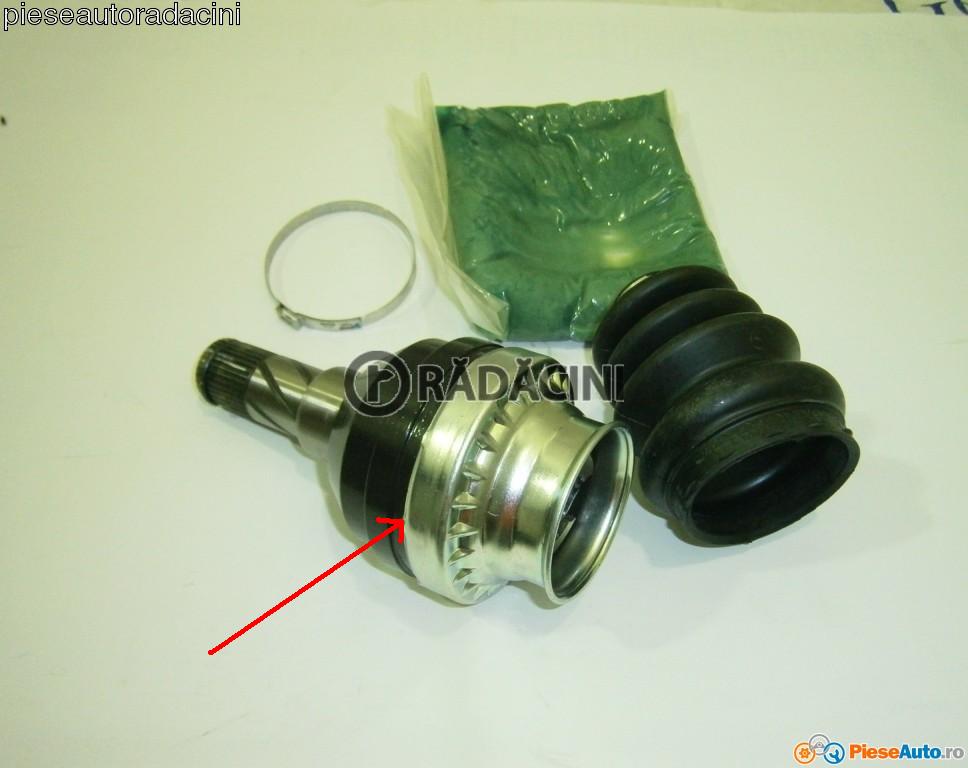

Deci capu' ala separat are in el colivia sparta si nu iese de acolo neam decat daca tai mansonul ala de metal. Am mai vazut la alte masini ca tabla aia e doar usor indoita, se indreapta cu patentul, se scoate, se face ce e de facut si dupa se indoie la loc sa o tina inauntru.
La asta nu vad cum reusesc sa scot aia de acolo decat daca tai gatul ala, caz in care nu mai am pe ce prinde burduful dupa.

N-am vazut inca modelul asta. Tind a crede ca in prima faza se extrag (usor tensionat) bilele in cruce precum alea din capul planetarei dinspre roata apoi coroana (sau colivia, cum i-o zice). Nu cred sa fie cazul de taiat ori indoit pe-acolo ... De ai o poza mai clara sa putem baga un ochi la interior probabil ii dam de capat.
La capul dinspre roata, dupa ce a fost extrasa axa, se vireaza colivia maxim intr-o parte ca una din bile sa iasa maxim apoi cu o surubenlita solida se preseaza in spatele bilei intre bila si miez (elementul pe cara intra axa) sa arunce bila afara, apoi se continua cu bila din sens opus si tot asa pina sint scoase toate. Iar cele doua piese (colivia si miezul) ies usor pozitionind una in alta pe locasul bilelor si rasucite pe o pozitie adecvata ce nu opune rezistenta si trase afara. Banui ca aici ii ceva similar.

Colivia aia, fara bile miez si sparta asa este mai mare decat gaura aia :) .
Sa fie de unica folosinta ? Nu se vede pe ea nici un soi de imbinare ce ar induce ca ar fi presata la cald ?
Asta e, asa-i ?
Acolo tre sa fie capsata de nu ma insel. Alta urma de unde ar ceda nu vad.
Edited by Viktor
Asa este, e singurul loc unde ar...ceda sa zicem, insa pare imbinata destul de solid. Clar acolo e imbinarea insa nu stiu daca e ambutisata sau "la cald", nici nu m-am uitat foarte atent.

Am gasit pana la urma la 100 RON, s-a montat si adaptarea si am observat ca era necesara, chiar si asa planetara merge intinsa aproape la maxim, cel mai probabil cea veche fara ados mergea chiar la maxim si colivia cu bile a frecat/lovit in carcasa pana s-a dezintegrat, o sa pun niste poze cu prima ocazie.
Am facut rost si de planetara originala a motorului, din pacate e "sudata" in butuc si nu am reusit sa o desfac, cel mai probabil trebuie incalzita. Am desfacut capul l-am lasat in butuc si am incercat sa il pun de la planetara defecta capul de la butuc pe asta de opel, din pacate nu se potriveste, cea de opel desi se potriveste la "dinti" si la diametru in cutie, axul dintre capete e mai gros si nu intra in capul de espero.
