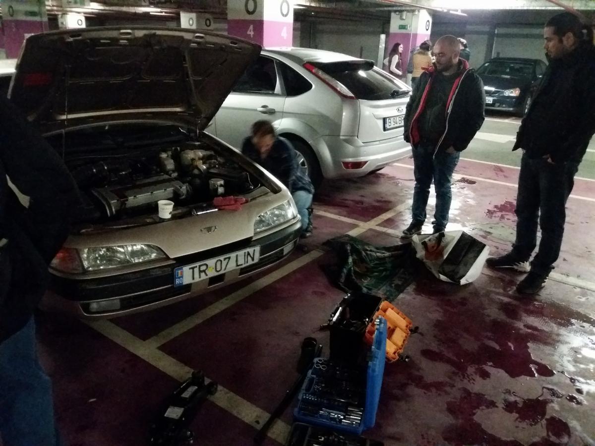

Si 2 poze

Si..primele impresii, am rupt un tampon motor, ori cel de la cutie (de sub baterie) ori cel din spate din mijloc. La accelerari bruste se muta pozitia schimbatorului destul de mult, nu e normal.
O sa iau original (100 RON), cel mai probabil e cel de la cutie, oricum l-am cam fortat cand am carat masina fara motor, cutia de viteze neavand sprijin sigur l-a fortat intr-o pozitie nefireasca, asta pe langa timpul care il are si nici nu e original.
Am atins cu bara aia de jos pe la 2 denivelari, sa vedem cum a fost afectata.
Trozneste ceva cateodata la viraj pe loc, in deccelerare brusca, o fi tot tamponul sau..altceva, trebuie verificat si asta.
Pot fi mai multe cauze, pivotii in brate s-a rupt sudura de la piulite, capetele de bara nu se aseaza bine pe conurile modificate, bara aia de rigidizare are joc in prinderi, cam atat imi vin in cap momentan.
Usor asa se face.
Edited by Dj_Dark
