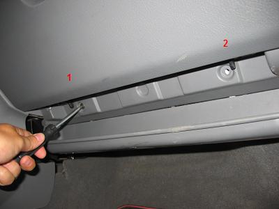

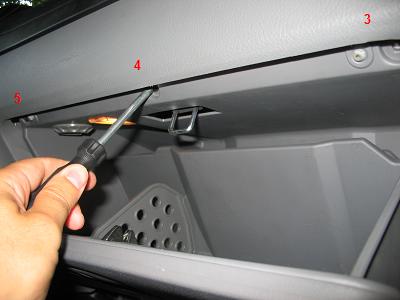

Se incepe cu demontarea torpedoului. Se poate si fara dar e mai incomod, si fiind o operatie simpla nu merita sa va chinuiti. Sunt cinci suruburi, incepeti cu cele de jos, cu capacul inchis:
si terminati cu cele de sus, accesibile cu capacul deschis:

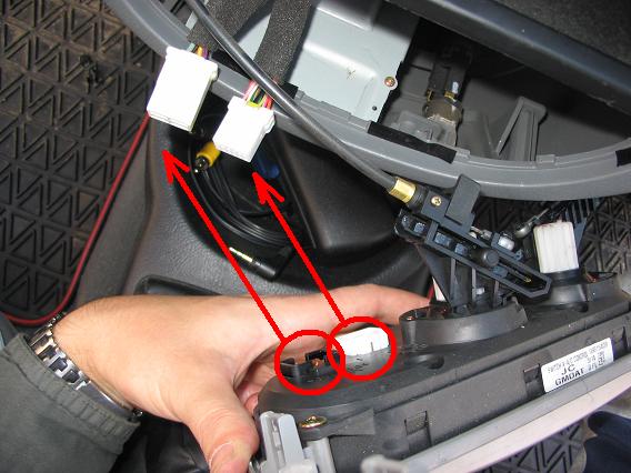

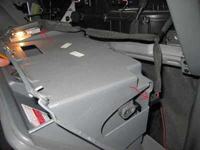

Trageti inafara cutia, ar trebui sa iasa fara efort. Veti observa cablurile pentru contactul de iluminare si petru bec - trageti usor conectorii. Nu-i veti putea incurca pentru ca firele au lungimi diferite.

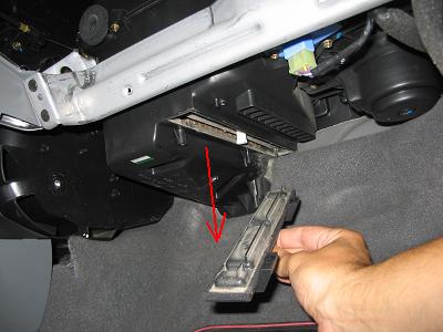

Acum se va vedea capacul de la filtru si cele patru suruburi de fixare:

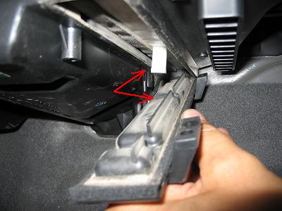

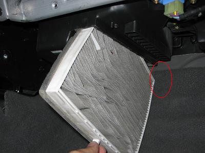

Demontati capacul si trageti inspre usa (dreapta) si in jos de filtru, tinand-ul de manerul de plastic. Filtrul va trebui putin deformat ca sa iasa, datorita mochetei. E posibil sa fie nevoie sa impingeti mocheta in zona adiacenta marcata pe imagine pentru ca filtrul sa iasa din locas.
Retineti pozitia filtrului, cu garnitura de burete inspre stanga. Aerul circula prin filtru de la dreapta la stanga deci partea incarcata de praf este in dreapta.

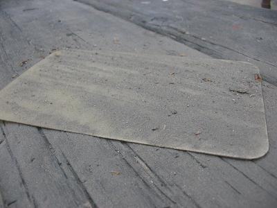

Pentru curatare: tinand-ul cu partea prafuita in jos, loviti repetat filtrul de o suprafata plana, dura; veti fi surprinsi sa vedeti ce cade din el:
In final suflati filtrul cu aer comprimat, evident in sens invers fluxului normal de aer. Daca nu aveti compresor la dispozitie, aspirati filtrul pe partea contaminata folosind adaptorul pentru locuri inguste. Treceti aspiratorul printre toate pliurile , cu grija sa nu le rupeti.

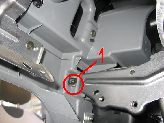

2. Aveti acum acces la partea din spate a mastii de la consola, de pe locul din dreapta (poza No1). Veti observa cum sunt pozitionate clemele de fixare si care este mecanismul de demontare: prin tragere spre fata pur si simplu! Sunt in total 6 cleme.

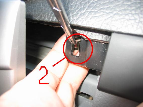

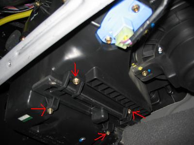

3. Impingeti usor din spate masca, cu tot cu blocul de comenzi ale A/C, pana se departeaza suficient ca sa introduceti ceva pe dedesubt din fata (un obiect lat si destul de solid, eu am avut doar o surubelnita plata si raman ceva urme) - exact in dreptul clemelor (poza No6). Trageti cu nadejde, pana ies clemele - unele o sa ramana in bord si trebuiesc scoase (poza No2) dar altele vor sari, atentie de pe unde le recuperati! Eu am reusit sa scap una pe sub cutia de monezi de jos de la schimbator si n-am mai gasit-o.

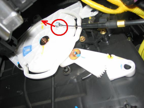

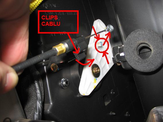

4. Departati usor masca. Acum e faza in care realizati ca trebuiesc demontate cablurile de la comenzile voletilor, in afara de conectorii electrici de la butonul de avarie si de la blocul de comenzi A/C. Nu e foarte greu dar pozitia e dificila, mai ales pe cel de pe stanga, pe sub volan. (Poze No3, 4 si 5). Se scoate inelul de metal ce imbraca capatul cablului din stiftul crestat al voletului, dupa care se roteste urechea de clipsare in sensul invers acelor de ceas pana se desprinde cablul.
5. Cam asta este tot, acum aveti acces la ambele seturi de suruburi, si la CD si la cutia de sub el (Poza No6). In doi timpi si trei miscari - voila! CD-ul e afara (in poza No7, cu adaptorul deja montat).
