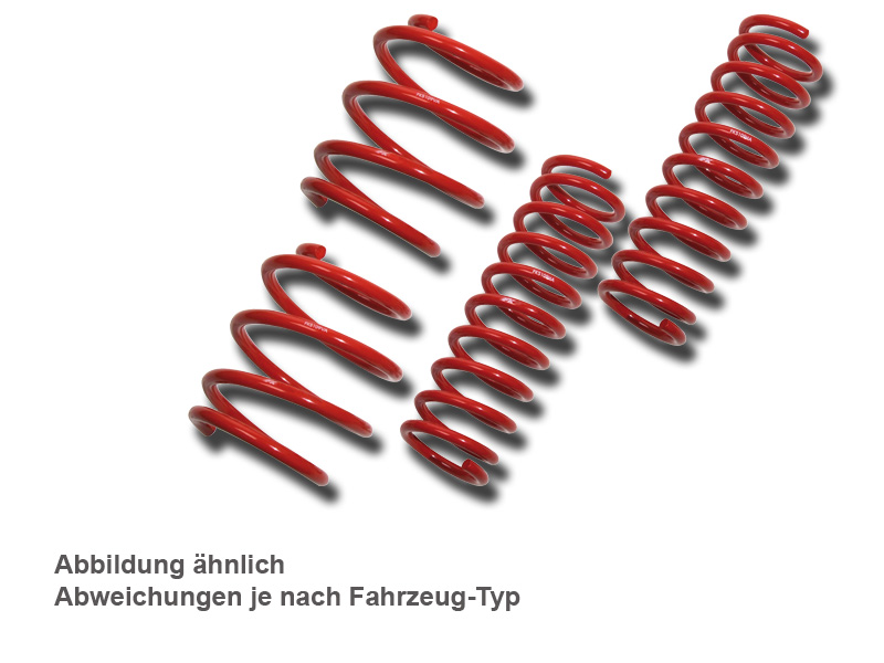

closchkutza Posted March 25, 2009 (edited) Am gasit asa ceva: - set arcuri fabricate de FK ce coboara masina cu 35-40mm fata de standard. Ele arata cam asa: Ce ziceti, impreuna cu un set de amortizoare Kayaba(KYB) pe gaz(fata/spate) ar face echipa buna? S-ar simti o imbunatatire a stabilitatii pe viraje? Ma gandesc ca s-ar putea rezolva si troncanitul puntii spate+topaitul spatelui la gropi, atunci cand este descarcat, avand in vedere ca amortizorul nu ar mai sta aproape de limita superioara a cursei. Edited March 25, 2009 by closchkutza Share this post Link to post
