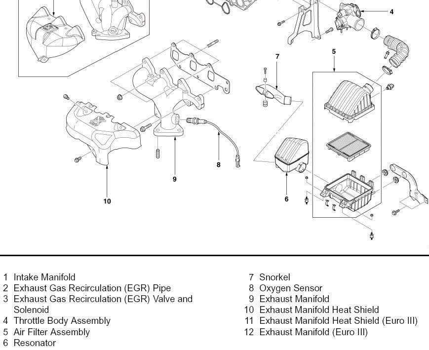

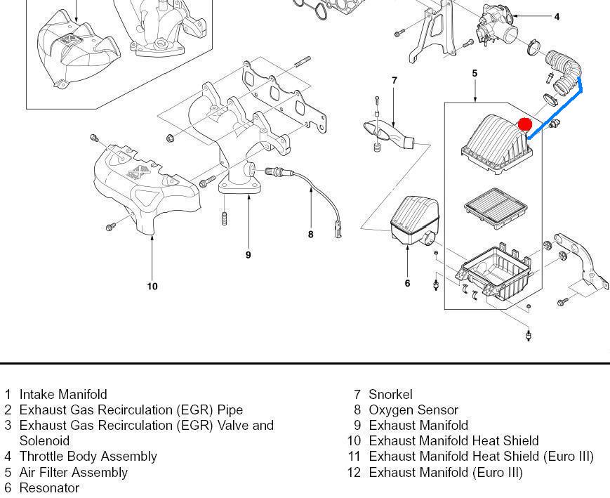

Nu, sefule :lol: , este o semiluna de plastic montata pe stutzul care iese din carcasa filtrului catre blocul de injectie, inainte de tubul ala gofrat din cauciuc.
Chiar, ce-o face ala acolo?
...este o semiluna de plastic montata pe stutzul care iese din carcasa filtrului catre blocul de injectie, inainte de tubul ala gofrat din cauciuc.
Pune degetu' pe el aicea, pliz.
Iaca, e cu rosu ... bei, noi dam poze din manualul de M II, caruia se pare ca i-au scos restrictorul, precum si tubul Venturi (albastru) ... s-or fi desteptat bajetii si i-au scos gituiala?
...vad ca motorasul e tot ala de 0.8. Daca era ala de 1.00, mai ziceam. Inseamna ca trebe probat neaparat! :lol: :lol:
Macar de-o sta ploaia... :(
La iesire din capacul superior al cutiei filtrului de aer de la Matiz exista o piesa din plastic, detasabila, care reduce diametrul conductei de aer la jumatate. Forma interioara a ei este legata de considerente aerodinamice. Putinele cunostiinte in materie ma impiedica sa fac o apreciere corecta (parca creste viteza de curgere si scade presiunea ?). Dar dupa ea, la nivelul tubului de cauciuc exista un by-pass, care este in paralel cu restrictorul. Acesta banuiesc ca egalizeaza presiunea dintre cavitatea filtrului de aer si cea din amonte de clapeta de aer. Piesa este denumita restrictor de aer. Din denumirea ei si din practica aplicata chiar si la motorele de racing ea limiteaza debitul de aer care intra in galerie, limitand puterea maxima si crestere de putere prin cresterea turatiei motorului. Poate cineva sa ne lamureasca, de preferat prin formule, de fenomenul care se petrece acolo? Sa ne dea si noua ... orisicat, catusi de putina lumina.
