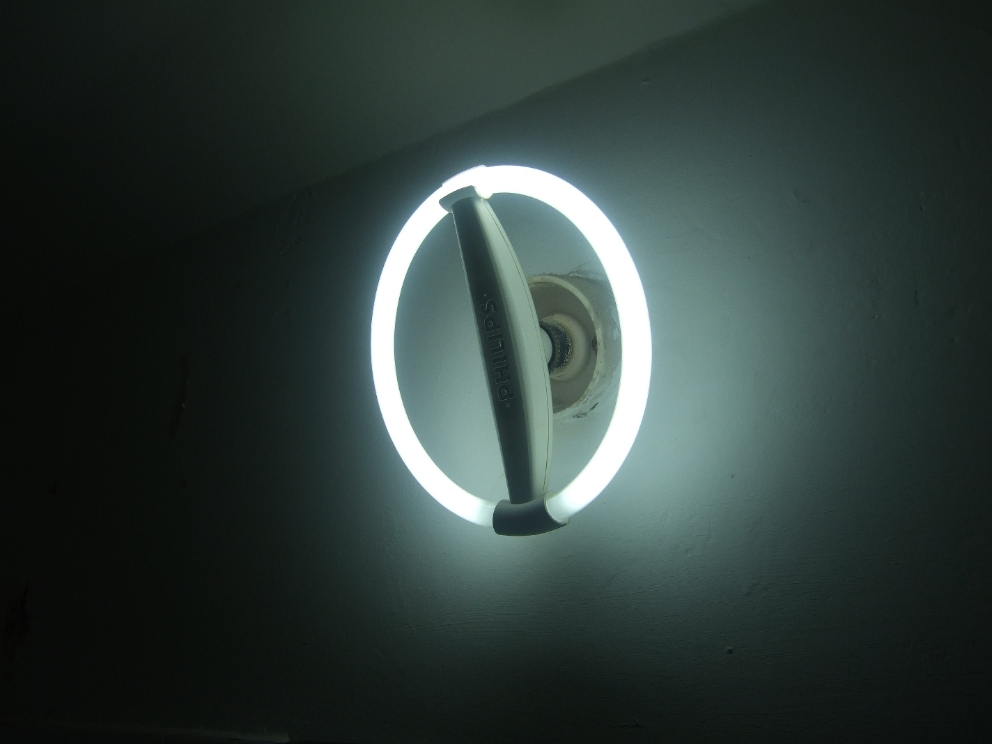

AM luat acum ceva timp 2 bucati becuri economice d-alea circulare Philips.
( initial luasem Osram - NU LUATI OSRAM pentru ca au o lumina galbuie de te uiti in oglinda si zici ca esti pe moarte, ca ai hepatita )
Toate bune si frunoase, luminozitate mare, caldura daylight a luminii, totul ok.
Am pus unul la baie si unui la bucatarie.
Cel de la baie functioneaza normal.
Cel de la bucatarie insa fileaza adica : O data la 2 secunde se aprinde pt o fractiune de secunda ( atunci cand este stins becul )
Deci sin 2 in 2 secunde ( aprox ) da cate un clip, cum clipoceste becul de la alarma de masina.
Repet, asta cand este stins. Atunci cand e aprins functioneaza ok.
Becul cu filament NU face asa ceva in acelasi loc.
NU neonul in sine e de vina pt ca am facut rotatie intre cele 2 si la fel se comporta decii nu neonul e de vina ci montajul electric din bucatarie.
Ambele intrerupatoare ( bucatarie - baie ) sunt pe lumina d-aia de prezenta, siguranta d-aia luminoasa ce sta aprinsa cand e becul stins .
Cunoasteti fenomenul ?

Pe mine mă miră faptul că nu îţi face acelaşi lucru şi la baie.
Din câte ştiu, becurile economice nu trebuiesc folosite cu întrerupătoare cu led.
Încearcă să pui un întrerupător normal, sau decuplează ledul la cel pe care îl ai.
Parcă am avut şi eu aceeaşi problemă acum câţiva ani, când aveam becuri economice (de care m-am lăsat între timp) şi îmi amintesc că am "operat" un astfel de întrerupător ca să scap de fâlfâială.

Incearca sa inversezi firele de alimentare in soclu. Nu uita sa intrerupi totusi siguranta si evident sa o repui dupa ce faci operatia :)
Cand mai cumperi becuri, uita-te la temperatura de culoare, daca nu , apeleaza la un consilier. Nu-i de vina producatorul.
Altfel, scoate led-ul de la intrerupator.
Nu scoate ledul (desi functioneaza si asa), fa ce ti-a zis Abramburel (o sa treci faza prin intrerupator)! Si da, uita-te la temperatura de culoare sau ia-ma pe mine ca si consilier.
N-are nici o treaba ledul, am si eu asa ceva, numai sa ai faza trecuta prin intrerupator. La unele blocuri instalatia e facuta aiurea si prin intrerupator trece nulul. Pe langa fenomenul descris de tine, mai poti avea si norocul de a te curenta schimband un bec...

La becurile moderne cu neon si balast electronic vad ca n-ati inteles cum functioneaza si nici macar ce rol joaca acel led/bec cu descarcare in gaze din intrerupator in circuitul de aprindere spontana a neonului. Acestea sunt consumatori de mare rezistenta electrica care scurt-circuiteaza intrerupatorul si dau lumina atata timp cand cat prin bec circula un curent prea mic (intrerupator deschis). Acel curent nu influenteaza un bec cu incandescenta, dar excita balastul electronic al unui bec cu neon. Schimband faza cu nulul la intrerupator nu rezolvi ceva, deoarece, in fiecare caz, puntea de redresare a becului este alimentata de acelasi circuit: faza, led, rezistor, nul, deci, becul este sub tensiune tot timpul, chit ca ea este la jumatate din valoare (redresat de catre dioda luminiscenta) ! Povestea cu schimbarea fazei cu nulul merge doar la instalatia de neon clasic, unde pierderile de curent prin izolatia instalatiei erau suficiente sa activeze curentii vagabonzi (denumire tehnica) de ordinul sutelor de uA care sa excite luminoforul de la tub. Becurile cu neon si balast electronic nu-s compatibile cu intrerupatoarele cu semnalizare la deschidere. Din acest motiv se invoca si scoaterea sigurantelor (!!!) in momentul cand lucrezi la dulia de dupa un astfel de intrerupator, pentru ca ai toata tensiunea pe terminalele lui si curentul este limitat doar de rezistorul ledului la cativa mA, suficienti sa te sperie bine si sa te arunce de la acel nivel. Daca atingi un terminal cu o mana si celalalt cu cealalta mana, poti avea surpriza sa-ti stea orologiul central.

Eu am doar intrerupatoare cu lumina de veghe (leduri - popular) si becuri economice si nu imi fileaza niciunul. Oare de ce?
Doar producatorul lor ne poate spune de ce. Explicatia poate fi simpla, balastul lor electronic nu este influentat de consumul lejilor, ca mai mult curent nu trece prin ele.
