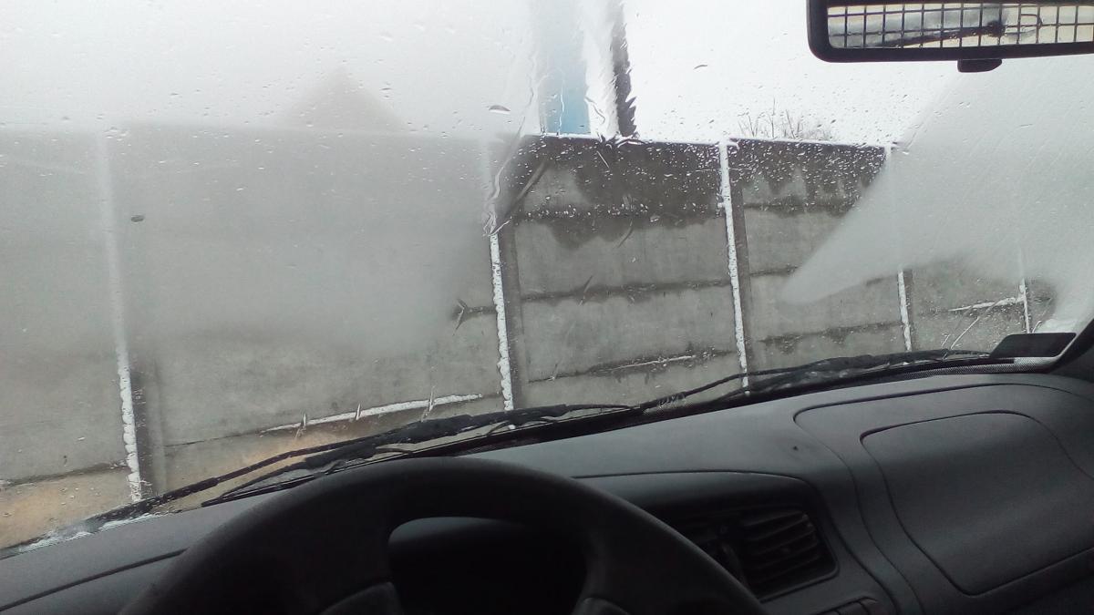

smecherie dezaburire????
Daca intra curent de aer rece atunci ar fi normal sa se dezabureasca.
Ce se poate strica la instalatia de dezaburire? Parca imi ia prea mult sa se dezabureasca, mult mai mult decat la Matiz. Acolo era practic instantaneu (in cel mult 3 min ute era dezaburit), aici pot sa traversez juma de bucuresti si luneta sa nu se dezabureasca. Mentionez ca nu am pusa aeroterma pe recirculare. Poate sa se intample ceva care sa limiteze curentul prin conductorii de pe geam sau respir eu mai mult in ultimul timp?
Incearca sa-ti rasuflarea un sfert de Bucuresti sa vezi daca e de la tine. :lol: Daca tot nu merge e de la masina.
Merci de pont! O sa incerc si o sa va comunic rezultatele experimentului(sper). :twisted:
Acum serios: pana la urma se dezabureste si se vede ca nu e intrerupt pe nicaieri traseul dar parca nu are putere. :?:
Imi dau si eu cu parerea asa ca nu dati cu pietre de ce spun vre-o tampenie: - sa nu fie de la releu... si sa ai amperajul mai mic... Astfel rezistenta cu pricina nu mai functioneaza in parametrii normali.

Foarte bun sfatul mai putin cel cu recircularea care trebuie oprita ;) daca dai drumul la recirculare se abureste imediat .
Pai hai sa vedem:
"aburirea" este fenomenul prin care aerul cald (bogat in vapori de apa din respiratie) se intalneste cu o suprafata rece (aici parbrizul).
Daca deschid "aer proaspat":
1. aerul se incalzeste mai greu (afara este frig iarna in Romania) :D
2. introduce mai multi vapori de apa din exterior.
Daca deschid "aer recirculat":
1. aerul se incalzeste mai repede.
2. se filtreaza de vapori
Acuma cum zici tu ca-i mai bine?
:D
Exact. De fapt scrie in orice manual de utilizare. Si este probata.
Dezaburirea se face cu butonul de recirculare INCHIS. Si daca vrei sa fii ca la carte, cu aerul pe RECE. Dar merge si pe cald din proprie experienta.

@Static e cel mai bine sa pleci iarna cu aerul rece ,astfel motorul se incalzeste mult mai repede ,dupa care poti comuta pe cald .
Cu recircularea nu merge pt ca se abureste imediat daca este umezeala ,de aia la masinile mai noi gen Golf4 ,Astra G nu merge combinatia dezaburire+recirculare ...asta ca sa nu mai citesti manualul :) )
Merge insa toamna recirculare +AC si atunci nu se abureste .
Exact cum spunea si Bogdan la unele masini mai destepte nu merge sa pui dezaburire si recirculare, in momentul in care este comutat pe dezaburire butonul de recirculare este dezactivat (testat si eu pe o Skoda Octavia), indicat este sa stai pe rece pana se incalzeste putin motorul cu parasolarele lasate, dupa ce se incalzeste motorul se comuta pe cald si se dezabureste in max 30 sec.
P.S. Mai rau e daca esti cu un Diesel ca nu poti sa stai sa se incalzeasca pe loc ca nu se incalzeste decat in sarcina

Mai mult de atat, in manual scrie ca dezaburirea se face in conditiile de mai sus cu AC-ul PORNIT.
Edited by Satori
ssal, ma rog nu am probleme cu dezaburirea pentru ca merg cu masina de cam 10 ani si m-am obisnuit cu urmatoarea varianta :
sunt 2 tipuri de dezaburiri :
cand e frig afara ( iarna ) moment in care se da ventialre pe parbriz si laterale la maxim pe cald ( dupa caz cu AC pornit )
cand e racoare si umed ( vara cand ploua ) se da ventialre la maxim poe parbriz si laterale dar LA RECE. Nu de alta dar in momentul in care ploua umiditatea din aer cumulata cu valul de aer rece determinat de reactia exoterma de evaporare face condens pe geamuri.
In ambele cazuri se recomand intredeschiderea fff putin a geamurilor spate ( 1 cm ) si pentru o dezaburire rapida a parbrizului coborarea parasolarelor dar nu lipite de parbriz ( lasat 5-10 cm departat )
ar exista si o 3-a metoda dar este greu de suportat, caldura la maxim, ventilare la maxim, geamurile inchise , laut aer din habitaclu . Efect : se dezabureste mai bine dar te coci !
