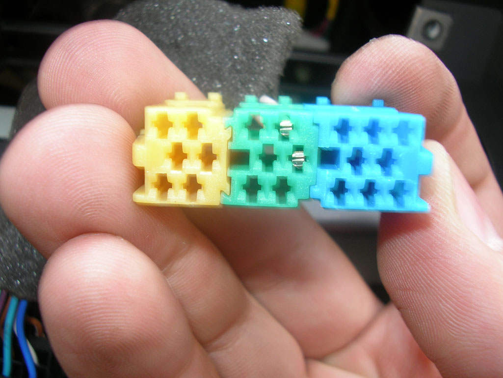

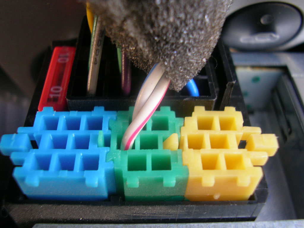

No... pentru a studia pozibilitate de a lega ceva pe AUX in, am dat un pic jos RCD-ul!
Poate va ajuta pozele astea! Firele alea doua "stinghere" pe conectorul multiclor sunt alea de la comanda... exact ca in schema lui AB!

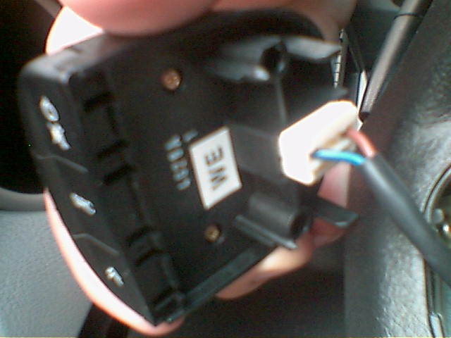

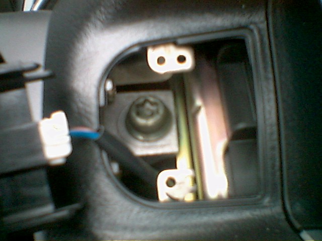

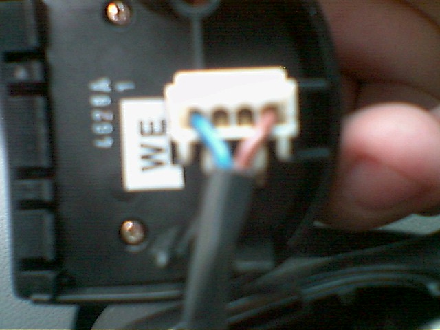

Acum mi-am dat seama ca acum ceva vreme eu am facut niste poze la modulul de comanda de pe volan si nu le-am mai pus pe forum :scarpin: !
Uitati-le! Aste sunt facute cu telefonul... asa ca nu arata prea bine!
