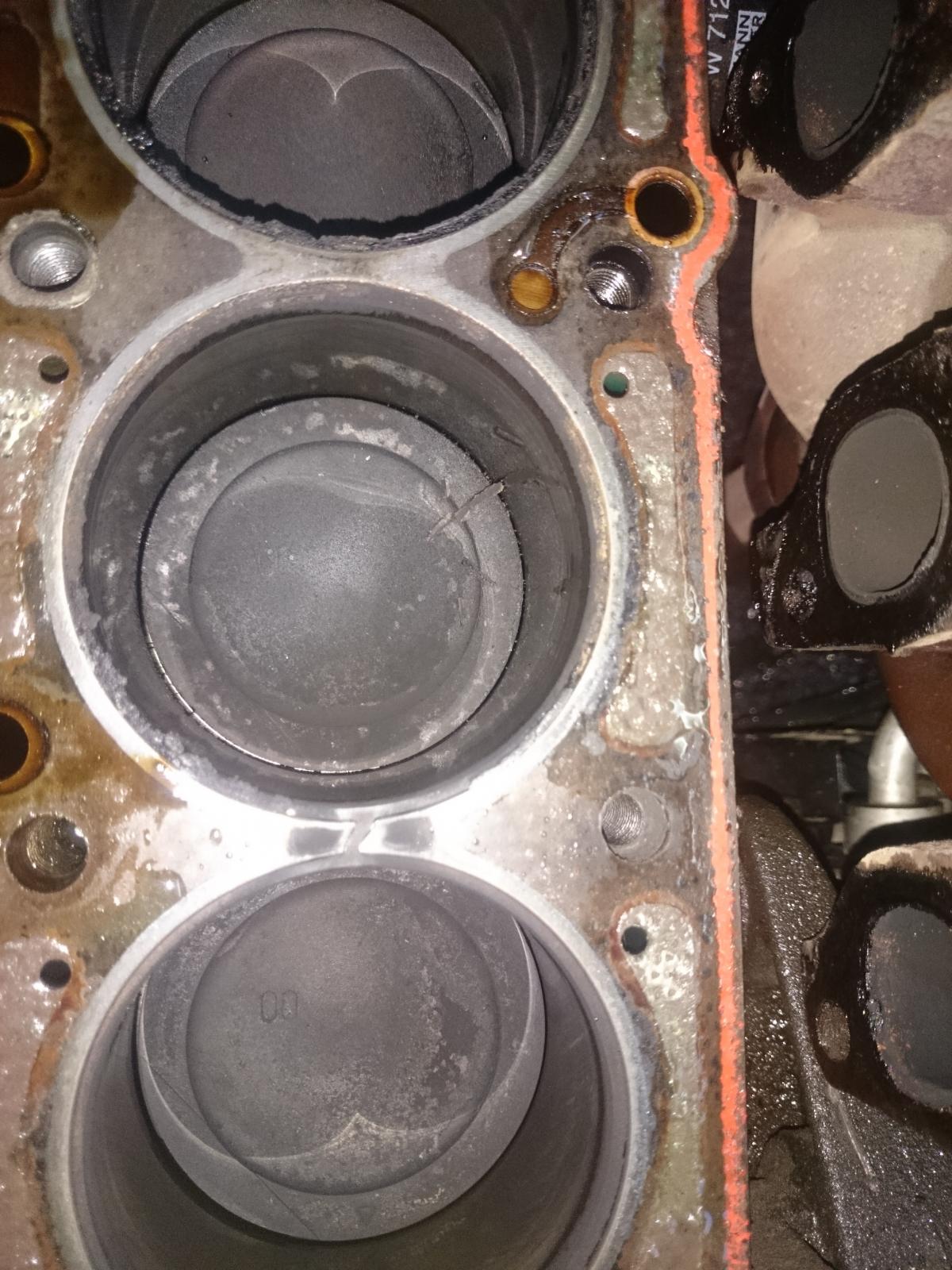

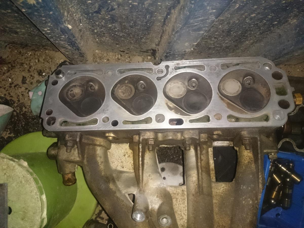

Zi mare zi ! inlocuim garnitura de chiulasa si verificam toata inimioara cu ocazia asta.
Urmeaza poze zilele astea cu maruntaiele bunicii.
Da' ce pati garniturica?
Hai coane cu poze. Ai promis! :) Ce face batranica?
Deci? O facui sau o dadui? :banana:
Am facut-o, cum sa o las de izbeliste ? :) )

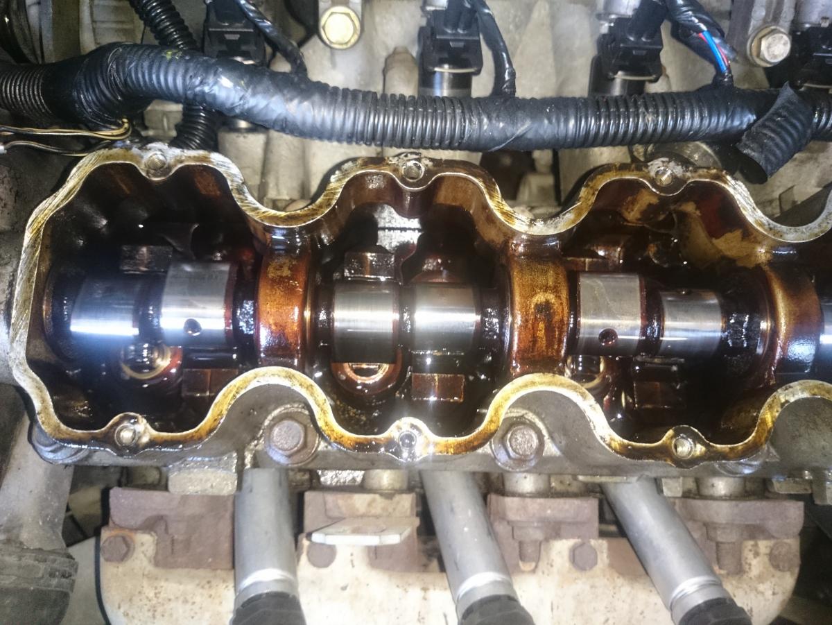

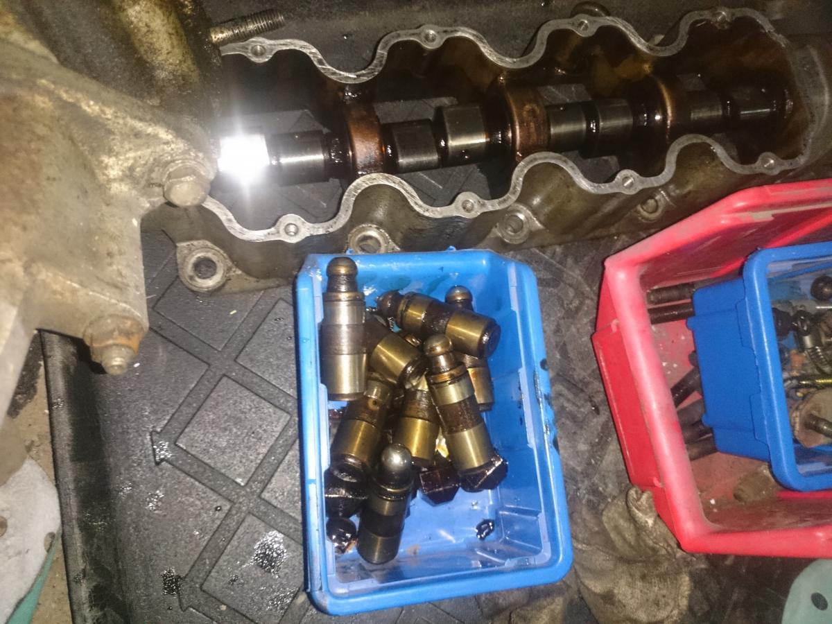

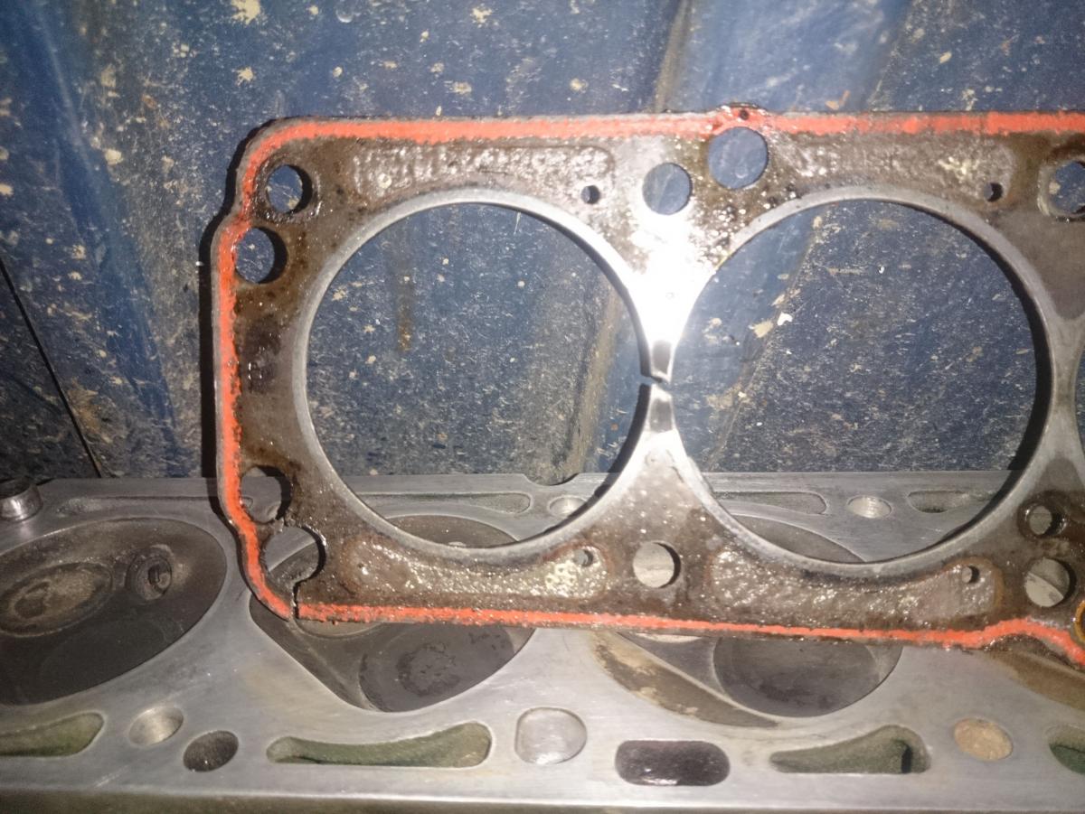

Scuze, m-a bantuit o lene cumplita saptamanile astea, motiv sa neglijez sa pun poze. :)
Garniturica, dupa cum apare in poze, are o despicatura foarte frumoasa, motiv suficient sa piarda presiune intre cilindri si motorul sa mearga ca porcu`.
Totul s-a curatat destul de temeinic ( nu apare in poze) si s-a montat la loc. Chiulasa era plana dupa masuratori, cica nu a fost nevoie de planare..asa mi-a zis mesterul, asa s-a facut.
A pus Victor Reinz si la chiulasa si la culbutori. Alte pagube nu s-au constatat.. cert este ca dupa montare, totul merge perfect, trage batranica de rupe, nu consuma ulei deloc, motorul se aude acum perfect. :)
L.E Culoarea maro nu indica depuneri aproape deloc, pozele pot fi inselatoare.

@Engl: cam urata ruptura garniturii... N-ai schimbat si simeringurile la supape?
Andrei : nu-l las deloc, inca e o machineta pe care ma bazez indiferent de situatie, e masina cu care circul zilnic si pe oriunde. As vrea insa sa tin la ea cum am tinut la cel albastru, insa....doar una a fost marea dragoste... Spre exemplu, am picurat ca dobitocul niste superglue pe bord, zilele trecute, in ciuda faptului ca sunt foarte atent. Am facut o pata definitiva si urata de vreo 5 cm in diametru, fix sub ceas. Am injurat ghinionul mai mult din necesitate, insa...a doua zi uitasem deja. :( Daca ar fi fost cel albastru, cumparam deja bord nou cu totul, sunt sigur.
In vacanta de vara sper sa ma apuc de reparat ceva tabla si conductele de frana si benzina ruginite...sper sa am motivatie, se pare ca odata cu inaintarea in varsta cheful vine mai greu..cand esti foarte tanar, vrei sa le faci pe toate dar nu ai bani, cand ajungi la maturitatea deplina si banii sunt pe ultimul loc...nu mai ai aceeasi tragere de inima. E cam ca naiba. :(
Cris : am vrut sa le schimb, asa mi-a zis clar si Salex, pretul lor e simbolic, nu asta a fost problema, ci mesterul care s-a tinut ca un catar ca nu e nevoie, dom`ne !!!
I-am zis insa ca merge pe barba lui si a riscat. Si se pare ca i-a mers. :)

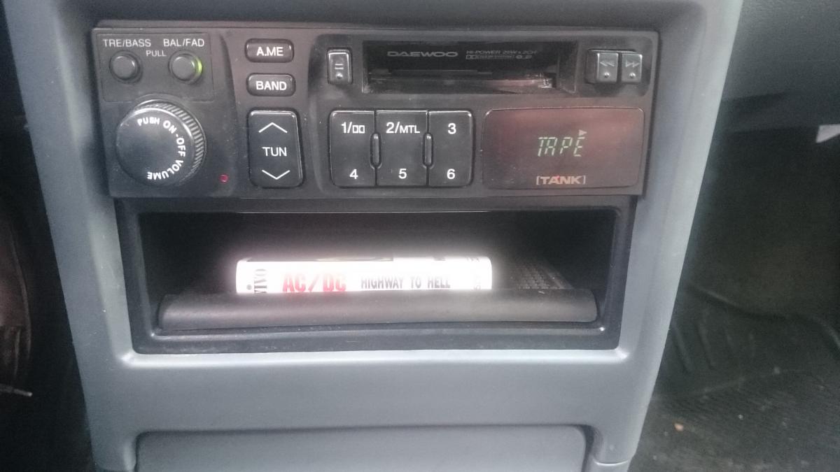

Ce poate fi mai plăcut auzului decât o caseta cu rock clasic pe un casetofon stock abia instalat?
  • Like 1
Asta ptr noi cei de zeci si...,multi din cei tineri au alte gusturi.Am un Pioneer,fost pe Dacia,o sa-l las nepotilor.
  • Like 1
