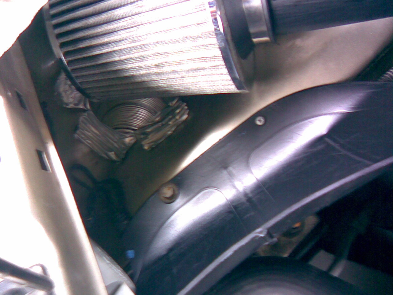

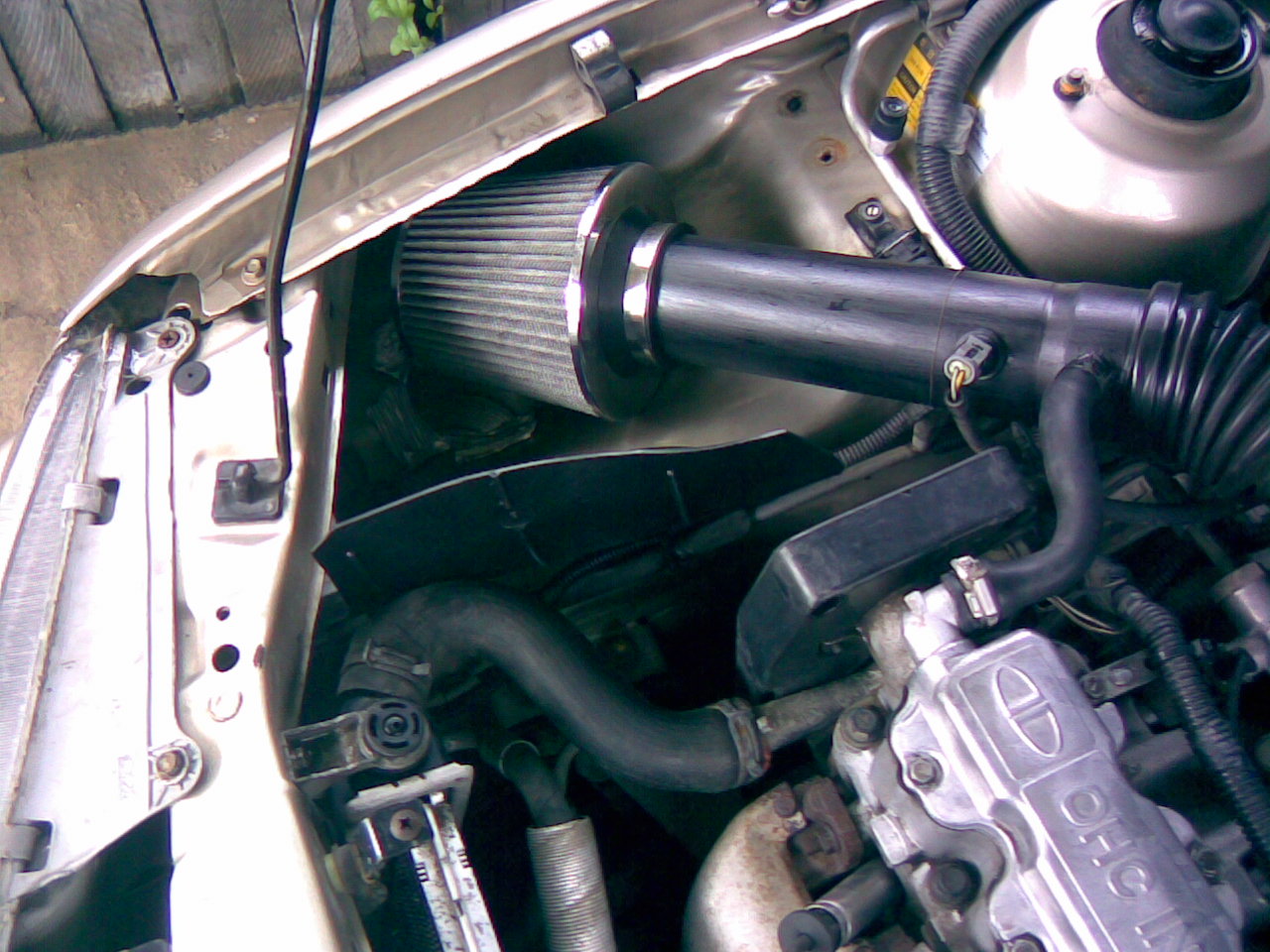

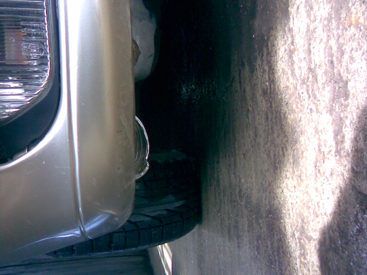

Pai conform unui link pus pe aici si tind sa cred ca asa e preseiunea maxima este undeva in mijlocul grilei de la radiator iar in pozele puse de colegul nostru se vede ca aerul NU e fortat sa intre pe acel "tub" astfel ajungand in motor cu forta si determinand motorul sa bage mai multa benzina si deci mai multi cai.
Asa cum citesc eu poza aia e in zona de presiune scazuta daca nu chiar negativa. Asta pentru ca furtunul respectiv e orientat INVERS ( gura lui de adminie ) sensului natural de curgere a aerului prin caroserie in timpul inaintari.
@cocolosgabriel daca vrei sa faci o treaba du acel furtun pana in dreptul proiectorului de ceata si astfel vei ava presiune de aer cate de cat. Mi abine daca il pui in locul farului dreapta ( ma refer la gura de admisie )

Ca nu-i la mijloc, de acord. Insa mie mi se pare orientat f. bine, tocmai ca "inghite" aerul.
este chiar sub proiectorul din dreapta
Acum arata asa si se simte ca trage aer rece de afara
dar ar trage mai bine cu asa ceva
Asa vazusem si eu in primele poze :)
Ce aer sa inghita mai oameni buni ?
Adica de inghitit inghite dar exact cat aspira motorul.
Daca ar fi orientata gaura furtunului in sensul de mers al masini atunci ar intra cu presiune si intr-adevar ar fi admisie fortata si deci hp mai multi.
Asa...
Daca vreti facem si un pariu si platesc eu Dyno sa vedem ce si cum.
Daca ar fi orientata gaura furtunului in sensul de mers al masini atunci ar intra cu presiune si intr-adevar ar fi admisie fortata ...
Bre ... ce pana mea, tu la ce poze te uiti ????? Furtunul e orientat EXACT ASA CUM ZICI CA AR TREBUI SA FIE !!!!!!!!!!!!!!!!!!!!!!!!!!!!!!!!!!!!!!!!!!!!!!!!!!!!!!!
Mai omule :P GAURA acelui furtun e indreptata spre roata din dreapta si deci in sens INVERS inaintarii.
Eu asa vad in pozele de pe pagina asta.
MEA CULPA !
Iluzie optica din cauza cerculetelor !

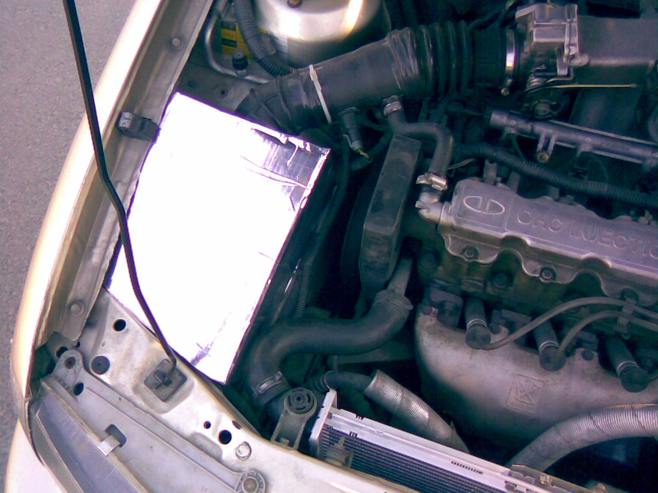

Eu nu am intentionat ca aerul sa intre fortat in motor ci doar mai rece decat cel din compartimentul motor pt ca toti stim ca un aer mai rece este mai bun pt amestec si ardere!
Mi-am modificat si eu in sfarsit admisia si sensul mariri diametrului si a modificarii locului de unde trage aer(daca sunteti interesati o sa expun si cum am facut).
Acum urmatorul meu obiectiv este cel de a contracara efectul incazirii aerului pe traseu pana la intrarea in camera de ardere.
Tot studiind am gasit cateva solutii pe care o sa le si aplic(majoritea).
Le expun aici poate impreuna cu voi le imbunatatesc sau cine stie poate mai apar si altele.
Dupa cum spunea si Ovi pe aici degeaba(sau aproape) mi-am largit admisia la 75mm, degeba trag aer mai rece si dintr-un loc de presiune pozitiva maxima daca pe traseu aerul este incalzit de aerul cald din motor (prin furtunul de ventilare carter) si de galeria de admisie care se infierbanta.
Prin urmare iata cateva solutii:
1. eliminarea ventilarii carterului in admisie-foarte greu de realizat-initial ma gandisem sa pun o teava paralel cu evacuarea si sa conectez futunul acolo dar m-am razgandit pentu ca in primul rand ar arata ca naiba si in al doilea rand dupa parerea unora in frana de motor(decelerare) e posibil ca motorul sa aspire pe acolo diverse (praf in special),- nu mai zic de aspectul ilegal-asta e o modificare la care am renuntat-totusi la capitolul asta m-am schimbat acel separator de ulei de sub capac ca era imbacsit tare
2. izolarea galeriei de admisie de blocul motor prin confectionarea sau achizitionarea unei garnituri din material termoizolant-daca nu gasesc gata facuta ma gandesc sa-mi fac una din azbest(nu prea indicat) sau altceva cu aceleasi proprietati
3. o priza de aer in dreptul galeriei de admisie pt ca aceasta sa fie racita in mers de curentul de aer ce ar intra fortat, si una sau doua prize de evacuare in zona de presiune mai mica a capotei(prima treime), pentru eliminarea aerului cald-implica taierea sa gaurirea capotei dar nu e o problema cel putin pentu mine
4. izolarea galeriei de evacuare-am gasit pe un site 40 euro rola de material termoizolant.
Cam astea ar fi.
Avand in vedere asta vara aerul din admisie avea vreo 60 grade(valoare cittita pe laptop + interfata ), ma gandesc ca daca reusesc sa pun in practica pozitiile 2,3 si 4 ar putea scadea temperatura aerului din admisie macar cu vreo 15-20 grade-voi ce parere aveti?
