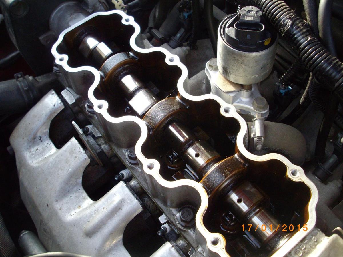

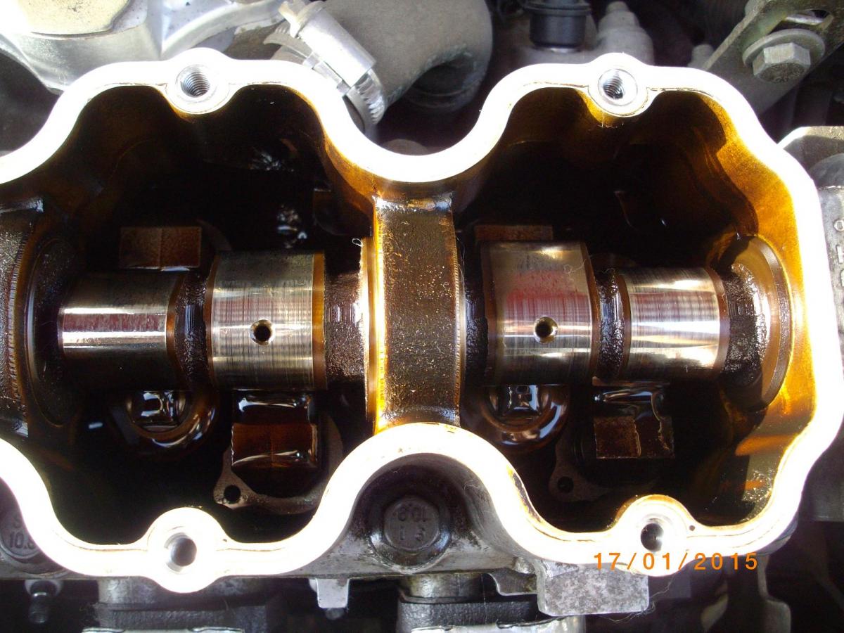

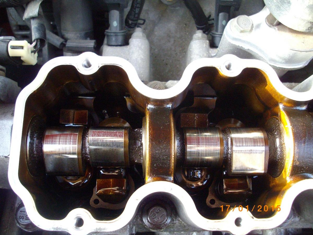

Cam asa arata si la mine axa cu came la aproape 149 000 km. E prima data cand am desfacut capacul axei pt. a inlocui garnitura. Mi se pare mie sau camele par uzate?

Eu nu remarc uzura in cauza, ci doar cam multe depuneri pe fundul carterului in partea dreapta, spre modulul de aprindere. In rest, mie mi se pare ok.
Cam asa-i ... e cam negru in zona! Insa ma bucura faptul ca nu scoate zgomote suspecte. Tachetii clantane cateva secunde la pornire dar numai cand masina sta mai mult de vreo 2 zile nepornita.

Nici ale tale nu arata rau. Nu au uzura ci doar cateva zgarieturi superficiale. Cea mai mare uzura pe care am vazut-o in viata mea a fost la un Audi A6, aproape 1 mm ! La varsta motorului tau si la numeroasele tipuri de uleiuri folosite, depunerile observate pot fi justificate chiar daca nu reprezinta un motiv de bucurie. Totusi, nu vad, inca, motiv de ingrijorare pentru carterul superior. De avut in vedere si carterul inferior, de regula acolo sunt depuneri mai serioase.

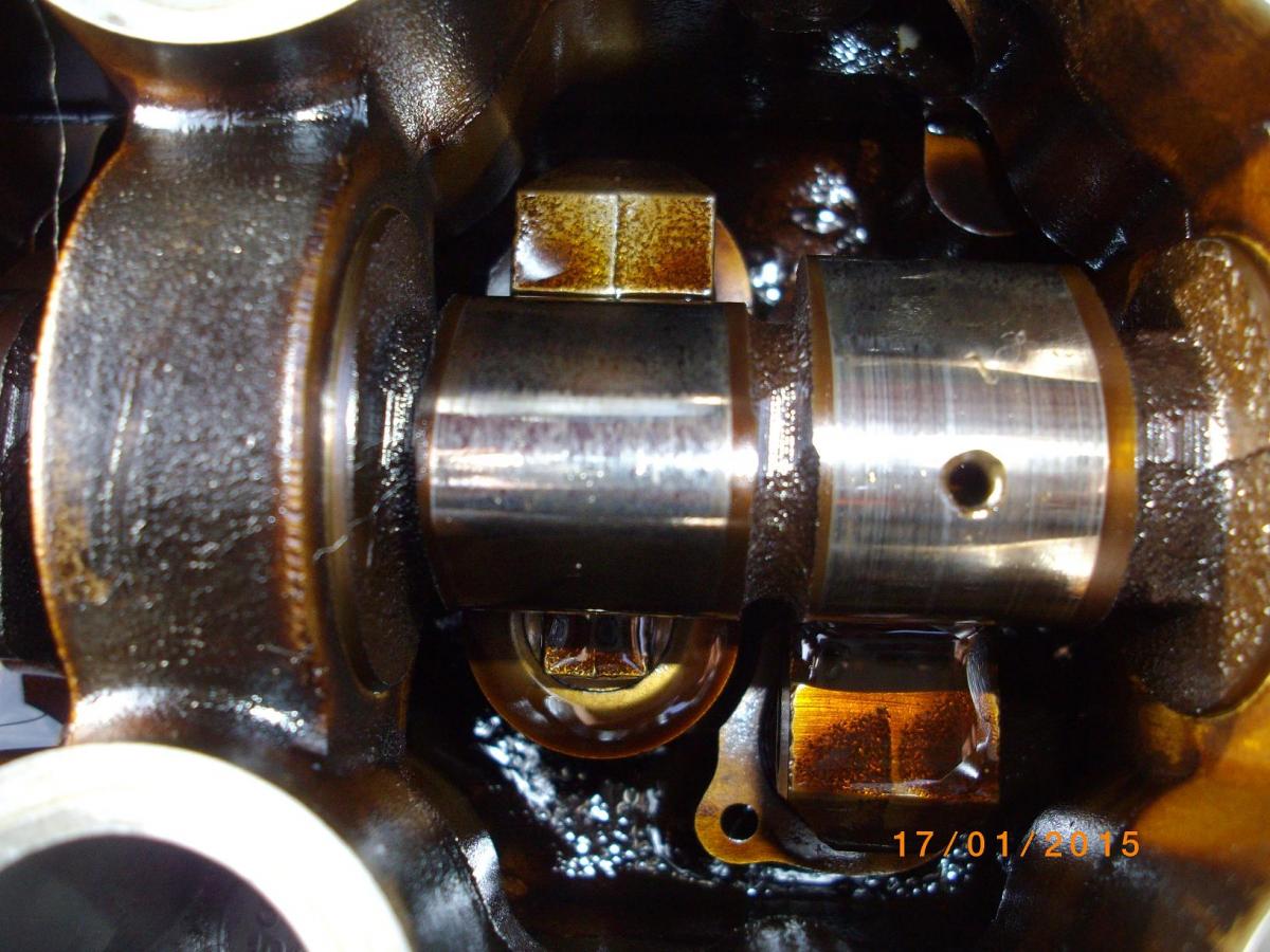

E f simplu... desfaci capacul culbutorilor, de sus, si te uiti la axa (eventual pui o poza si aici). Se vede daca camele au uzura. Nu are rost sa cumperi piese inainte sa pui un diagnostic sigur, mai ales ca nu vorbim de 30 lei.

Mi se pare ciudat totusi ca ai uzura la came la 100.000 km. Eu am in jur de 130.000 km si nu au absolut deloc uzura. Daca camele au uzura, e indicat sa schimbi macar si culbutorii.
Inainte de a ma apuca de o astfel de investie eu as incerca sa gasesc motivul pentru care axa aia are uzura. Km aia nu imi par reali dar, daca sunt, fie fostul proprietar a folosit doar ulei Bunica sau Floriol, fie pompa de ulei nu este in cea mai buna forma. De curiozitate eu as da baia de ulei jos, taaaare ma tem ca se vor gasi o gramada de mizerii pe acolo. Si sorbul poate ca este "usor" infundat.
In principal din cauza ungerii apar uzurile. Ungerea deficitara poate sa apara din mai multe cauze... ulei de proasta calitate, ulei neschimbat, ulei in cantitate insuficienta, presiune mica din cauza pompei/sorbului (e buna ideea lui Salex sa dai jos baia de ulei si sa faci curatenie), canale infundate.
