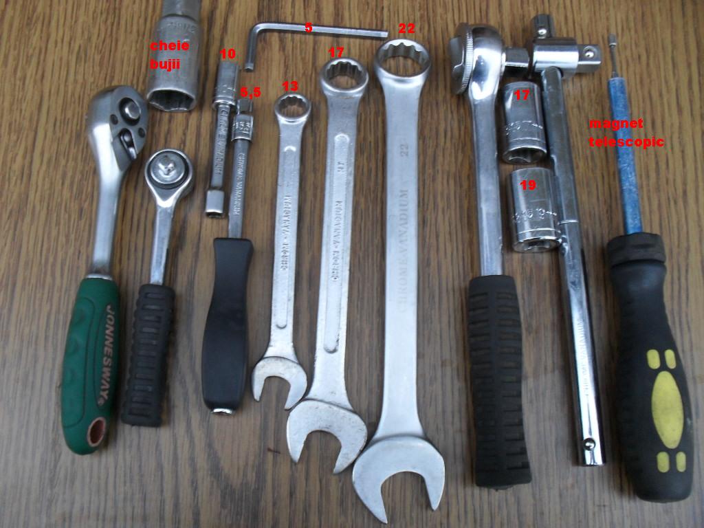

LE. Pentru demontarea la 8V ax cu came, culbutori, tacheti hidraulici, trebuesc urmatoarele: presa supape (si/sau culbutori - tacheti) compresor + pistol aer, o surubenlita mare si post-20861-085498000 1290381239_thumb.jpg
