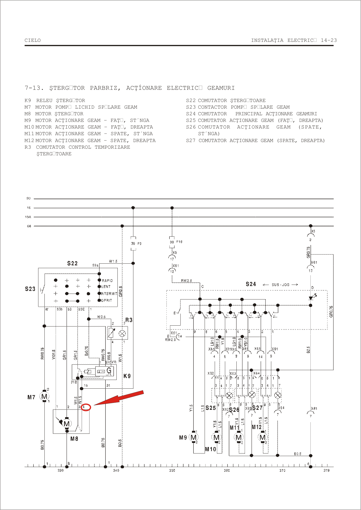

o problema cu stergatoarele...am schimbat angrenajul tot ( fara motor). pus la loc stergatoarele, merg ok. la oprire insa ele nu mai revin pe pozitia de jos, incep sa se opreasca dupa fiecare oprire din ce in ce mai sus...(dupa vreo 5 manevre ajung in pozitia maxim sus) dupa care incep sa se opreasca din ce in ce mai jos...dupa vreo 10-15 manevre pornit oprit stergatoarele revin in pozitia de jos pe banda neagra, dupa care ciclul se repeta...ce pot face.

am citit toate posturile...am reglat stergatoarele...dar dupa ce le dau drumulele nu revin jos...adica dupa ce le opresc prima data se opresc mai sus. cand le dau drumul iarasi ele pleaca din aceasta pozitie si raman mai sus...si tot asa pana ajung sus...dupa care fenomenul se intampla invers pana cand ajung jos pe banda neagra unde ar trebui sa revina de prima data. nu stiu...limitatorul cap de cursa...nu stiu...help...multumesc.
In interiorul motorasului are niste lamele care merg pe un traseu de cupru si asfel se alimenteaza. Acel traseu mentine alimentat motorasul (indiferent daca mai este/nu este actionat din masina de la maneta) pana se termina acel traseu care corespunde exact cu pozitia de jos (de repaus). Variante: ori acea lamela nu mai face treaba ori iti lipseste plusul permanent care alimenteaza mufa motorasului.
ca sa vad lamela tre sa demontez motorul...cum verific plusul din mufa? ca primul lucru asta ar trebui sa verific...plusul...mentionez ca pana sa schimb mecanismul totul a functionat perfect. mufa are 4 lamele( 1-viteza mare; 2-mica; 3,4-merg la releul temporizat intermitent)......
Dupa cum vezi in schema 4 se bifurca si catre un plus permanent (pe contact cheie pornit).
Pui contactul si masori. Trebuie sa ai un plus permanent.
PS. Verifica si siguranta la care ajunge acest fir 4 (F9).
multumesc mult. acu incercam sa incar si eu sch electrica. aseara am verificat f9. e buna...
