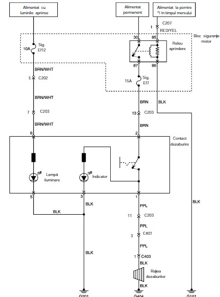

Salutare. Cam tarziu postez si eu, dar, poate mai stie cineva: ce reprezinta fiecare fir din butonul de dezaburire de pe Matiz. Ma intereseaza sa stiu unde pot lega un releu pentru a alimenta rezistentele de pe oglinzi. Multumesc.

Ieri, ledul de la buton dezaburire (spate ) a ramas aprins fara sa fie apasat, in 2 minute a iesit fum din comutator. Am oprit masina deconectat borna de minus, am realizat ca nu am ce sa ii fac, am reconectat bateria sa ajung acasa unde iarasi am scos borna si asa a ramas... Din ce am observat astazi pe schema electrica butonul este legat la releul de aprindere cu o siguranta de 15 A, releul il stiam in regula. Acum ramane sa incerc inlocuirea comutatorului sper sa nu fie si alta problema.
Problem fixed am inlocuit comutatorul este 45 lei.
Pentru cei care incearca demontarea are 2 "urechi" pe laterale se imping cu atentie in interior si se impinge butonul afara, accesul nu este tocmai facil recomand demontarea blocului de comanda aeratoare.
De curiozitate l-am desfacut pe cel vechi...pastila a ramas blocata si a inchis circuitul topind plasticul imprejurul ei - irecuperabil; ledurile erau OK :)

Buna ziua! Am avut luneta sparta. Fiind vara nu am bagat de seama ca mi-a ars siguranta. Am inlocuit-o. Problema este ca se incalzesc "papucii" si firul foarte rau, in 2-3 minute ard de nu poti tine mana pe ei. Am strans bine "papucii", contactul cu lamela este o.k. Nu am lasat-o sa functioneze mai mult de 2-3 minute de teama sa nu se arda ceva. Care sa fie problema?
Va multumesc!
Am verificat cu un aparat si are 8,6 V la borne.
Am observat ca se incalzeste si siguranta.
Se incalzesc de la contact imperfect al lamelei pe partea de rezistenta. Am observat mai multe masini (cielo/espero) de varste similare, unele se incalzesc mai tare, altele mai putin.
Din pacate nu am gasit o rezolvare (lipitura aia e ciudata si nu cred ca se poate reproduce "home"), insa toate masinile mai sus mentionate merg asa de ani de zile fara probleme.
Buna seara! Multumesc pentru raspuns. Am verificat si amperajul=11,4 A. Am inteles ca este putin cam mare. Tot imi este frica sa o las pornita, se incinge asa de tare...am atins surubul de masa si mi-a ramas piele acolo (plus cateva injuraturi) si geamul se incinge foarte tare. La iarna cand va fi gheata pe luneta si se va incalzi atat de repede si asa de tare nu exista riscul sa se sparga? Daca pun o rezistenta mai mare (sper ca nu am dat cu bata in balta, daca da - scuze)?

Si 11A nu mi se pare mult avand in vedere ca siguranta este de 30 si ca e cel mai mare consumator al masinii.

Siguranta este Ef7 = 15A. Cei mai mari consumatori : (Ef1 = 50A ABS optional), Ef15 = 30A Ventilator motor.

Cauta o rezistenta intre 0.5...2ohmi de putere mare 5..10w ,ceramica, pe care o inseriezi cu luneta.

Cu 8.6v la borne are 100wati putere disipata pe luneta.Nu a mentionat daca avea motorul pornit sau nu cand a masurat.
Caderea mare de tensiune pe cablurile de alimentare indica probleme.Luneta aia nu e originala,rezistivitatea ei este mai scazuta decat prevede instalatia masinii.
