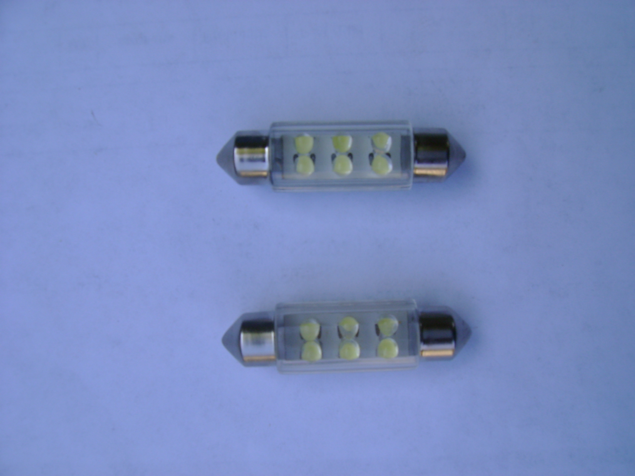

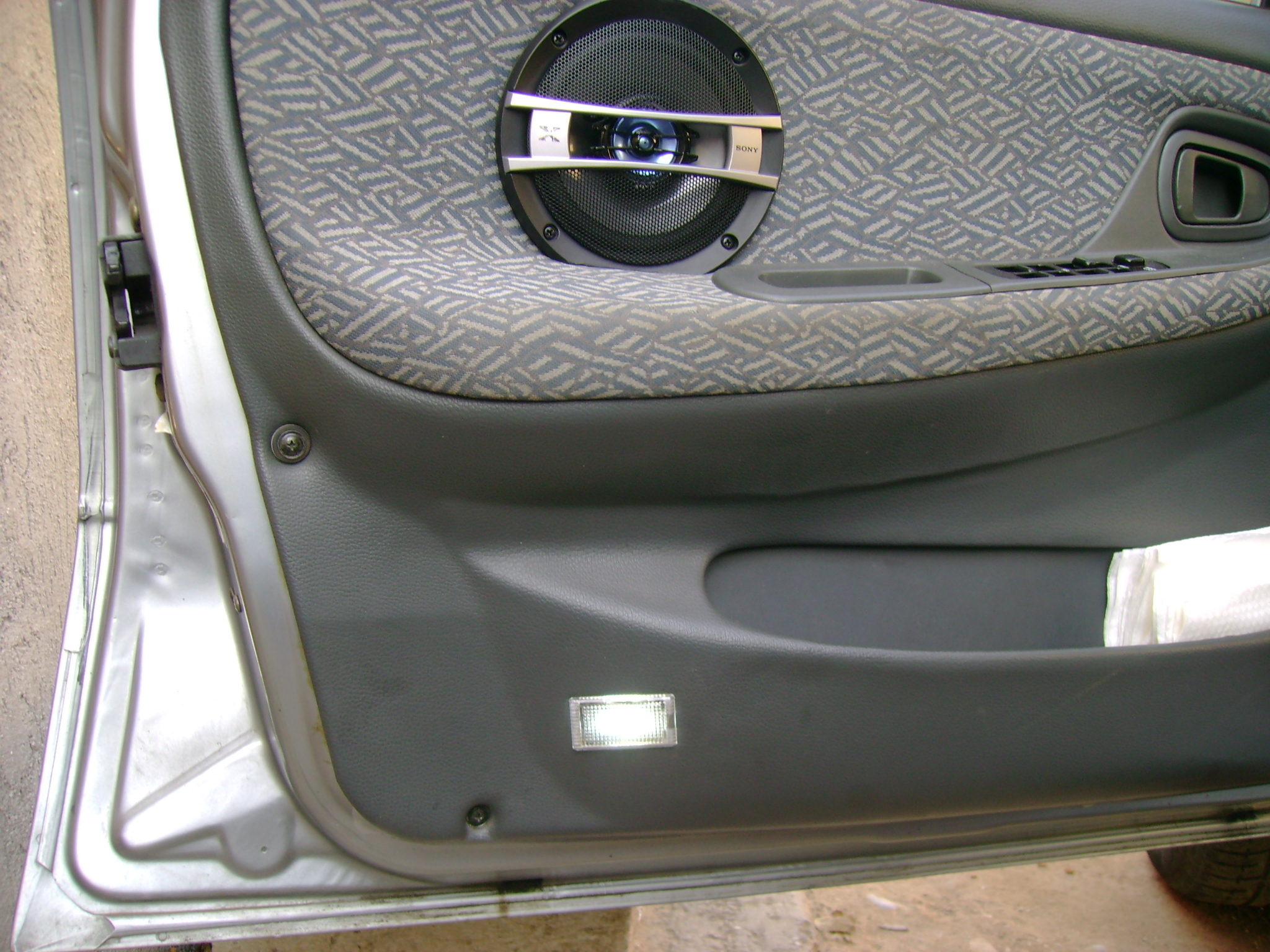

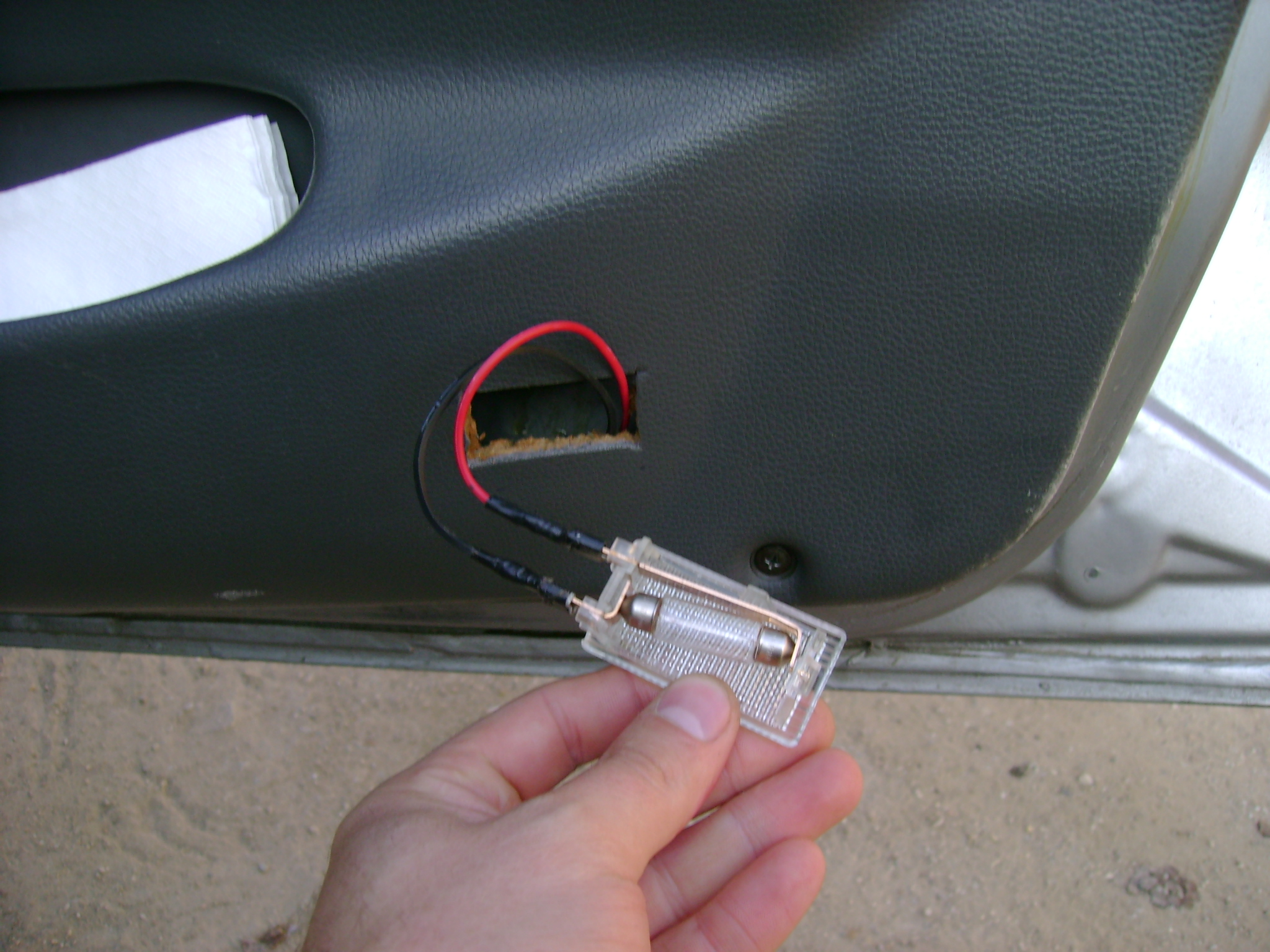

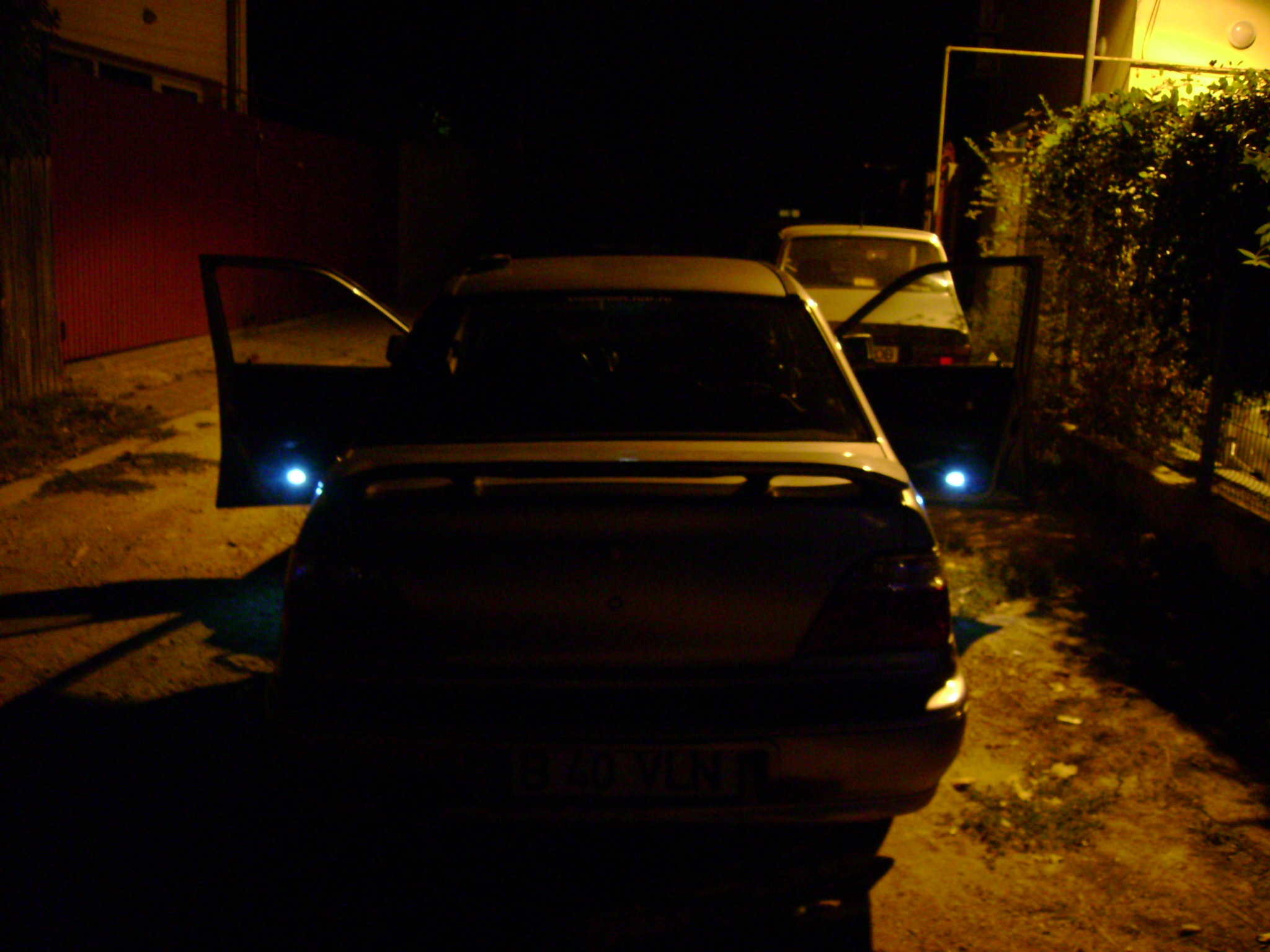

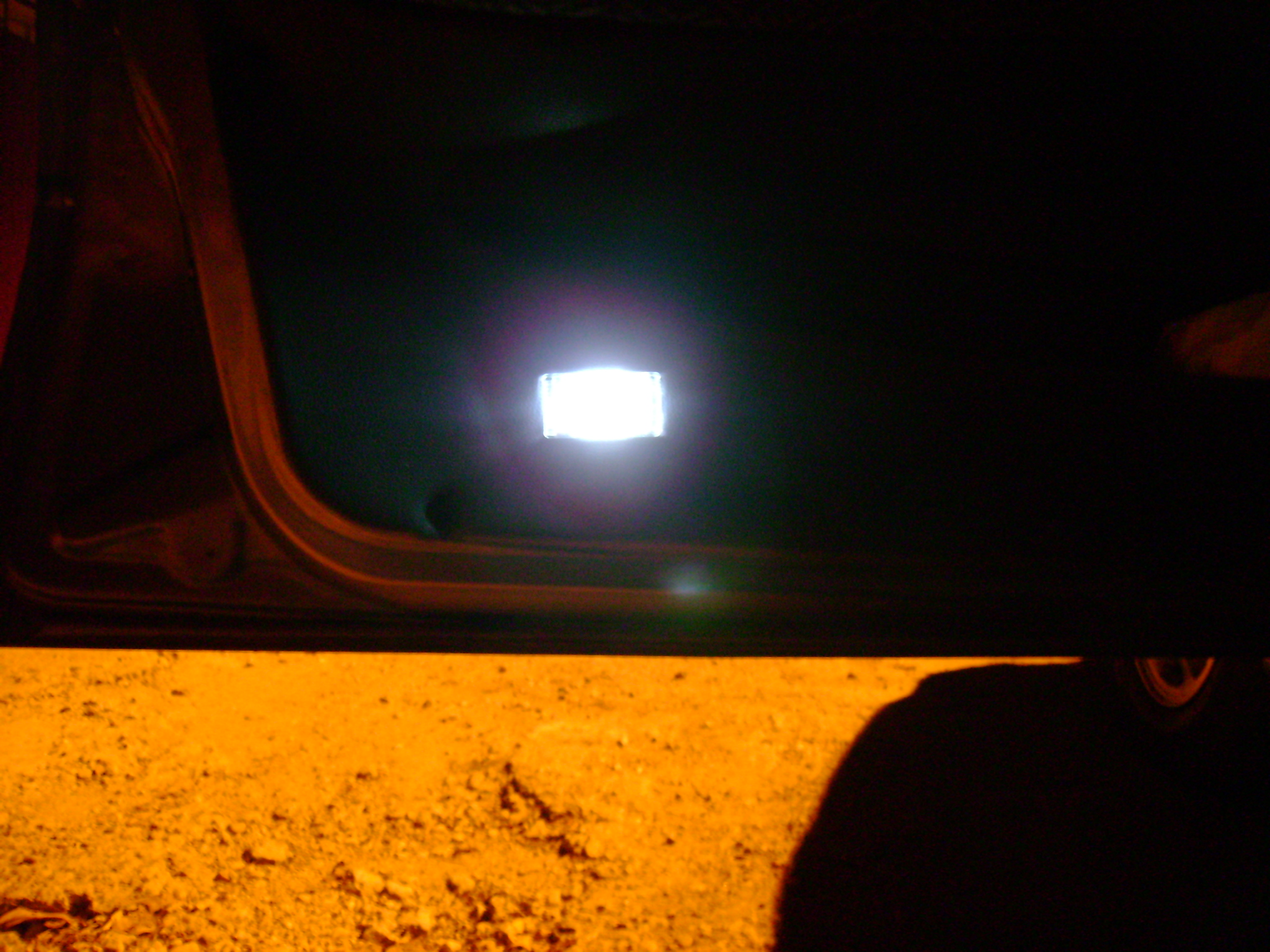

Am reusit eu sa montez lampi in portiere.Am folosit lampi cielo pt portagaj,2 buc la 8 lei buc.Am cumparat si 2 becuri-led pt aceste lampi la15 lei 2 buc-set,lumineaza mai bine si mai frumos.Fire 3 lei,banda izoliera si papuci 5 lei.3 ore libere,cam atat a durat lucrarea si o bere rece la cutie.Am demontat fetele de usi,am tras fire,am decupat locul lampii.Dupa am demontat aparatoarea pragurilor si m-am legat cu firul - la butoanele de actionare a plafonierei.Firul de + l-am tras de la cass.Am facut proba si dupa am mascat bine firele,montat totul la loc,facut curat si gata.Am pus si poze.Daca aveti intrebari punetimi-le. :thumbl:
