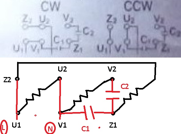

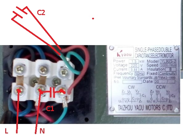

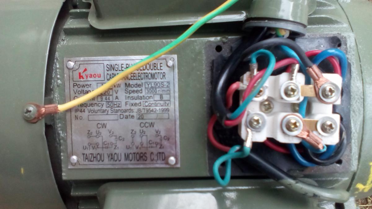

Viktor Posted July 17, 2017 Ce avem noi aici ii mai mult decit o priza si mai putin decit un contor. Cine se baga in ai face conexiunile in mod profi fara sa il ardem ? Urmeaza cablu in 3 fire, intrebarea e care si unde ? Share this post Link to post
augustinionut Posted July 17, 2017 (edited) Logic...U1-U2, V1-V2, Z1-Z2 sunt capetele celor trei infasurari din stator. Cu un polimetru pe continuitate verifici. Firul galbenverde din cablul de alimentare se leaga la surubelul de impamantare, unde o fi ala. Edited July 17, 2017 by augustinionut 1 Share this post Link to post
Viktor Posted July 17, 2017 (edited) Deci : faza pe coltul dreapta sus (in poza mea) si nul-ul in stinga fazei. Asa-i ? Si pentru a schimba sensul ? Edited July 17, 2017 by Viktor Share this post Link to post
augustinionut Posted July 17, 2017 Vaaaaaaaai. Te uiti la poza si o iei babeste. Ti-e greu sa identifici cu un polimetru si sa scrii cu un marker permanent? Pe urma doar te joci. Share this post Link to post
Viktor Posted July 17, 2017 Bre Ionele ... de unde tata polimetru si un arsenal de scule de masura si contrul, ha? Zi nene mai pe intelesu' meu, asa babeste, ca iar ma trezesc curentat de mi se bulbuca felinarele de-o dau in Z-turi si V-uri p-acolo ... ) Sincer, mi-am iesit din mina la din astea, doar am legat citeva de-a lungu' timpului. Da' inca-mi amintesc cum se descarca un condensator (inainte de a pune gherutele pe fire) macar atita lucru imi ramase-n ramasita creer . Share this post Link to post

Viktor Posted July 26, 2017 De ce n-ai zis bre Ionele ca CW-ul si CCW-ul face referire la sensul de rotatie, ha ? Share this post Link to post

augustinionut Posted July 26, 2017 (edited) Clockwise si counterclockwise. Orar si antiorar. Polimetrul arata ca un multimetru, dar in spaniola Edited July 26, 2017 by augustinionut Share this post Link to post
Viktor Posted July 27, 2017 Stiam (sau cel putin astfel retin) ca sensul rotatiei poate fi dat din condensator. La asta, is doua condensatoare a cite unu pe fiecare sens ori unul de pornire iar celalat pentru impulsuri ? Ori vorbesc prostii ... Care-i vraja mai exact ? Share this post Link to post
augustinionut Posted July 31, 2017 Nota 7. Conductorul de impamantare trebuie sa aiba aceeasi sectiune ca a cablului de alimentare. Surubul trebuie sa fie galvanizat zincat inox cupru etc, aplicat pe o zona fara vopsea, cu saiba plata si grover...de preferat talpa motorului. (puteai si intr-o gaurica dinaia libera de langa placa de borne, dar fara sa treci pe partea aialalta.) Si ai putea sa bati un pic in papucii aia, pe mijloc, cu un cui ceva. O intepatura, atat. Berea Share this post Link to post
