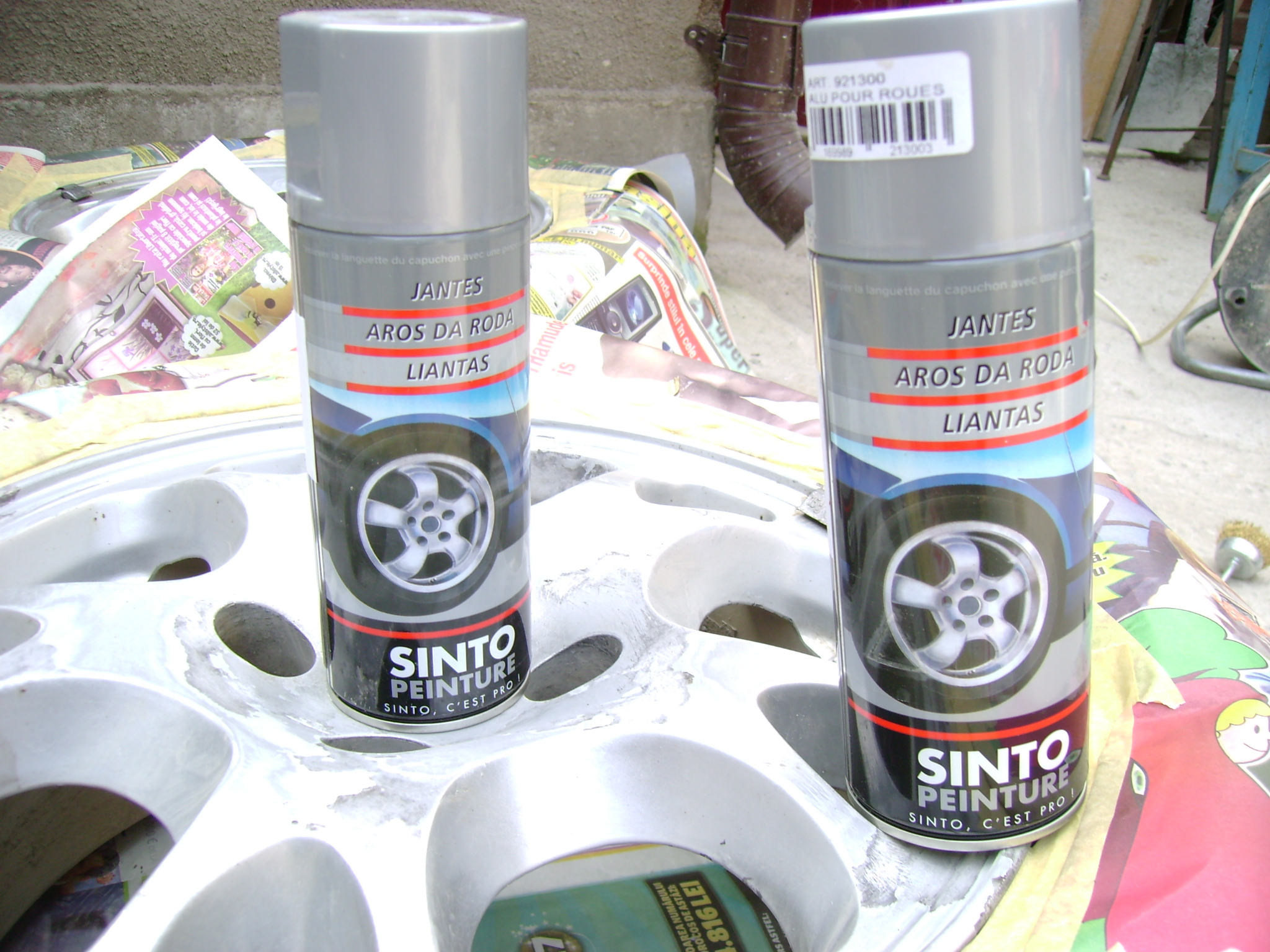

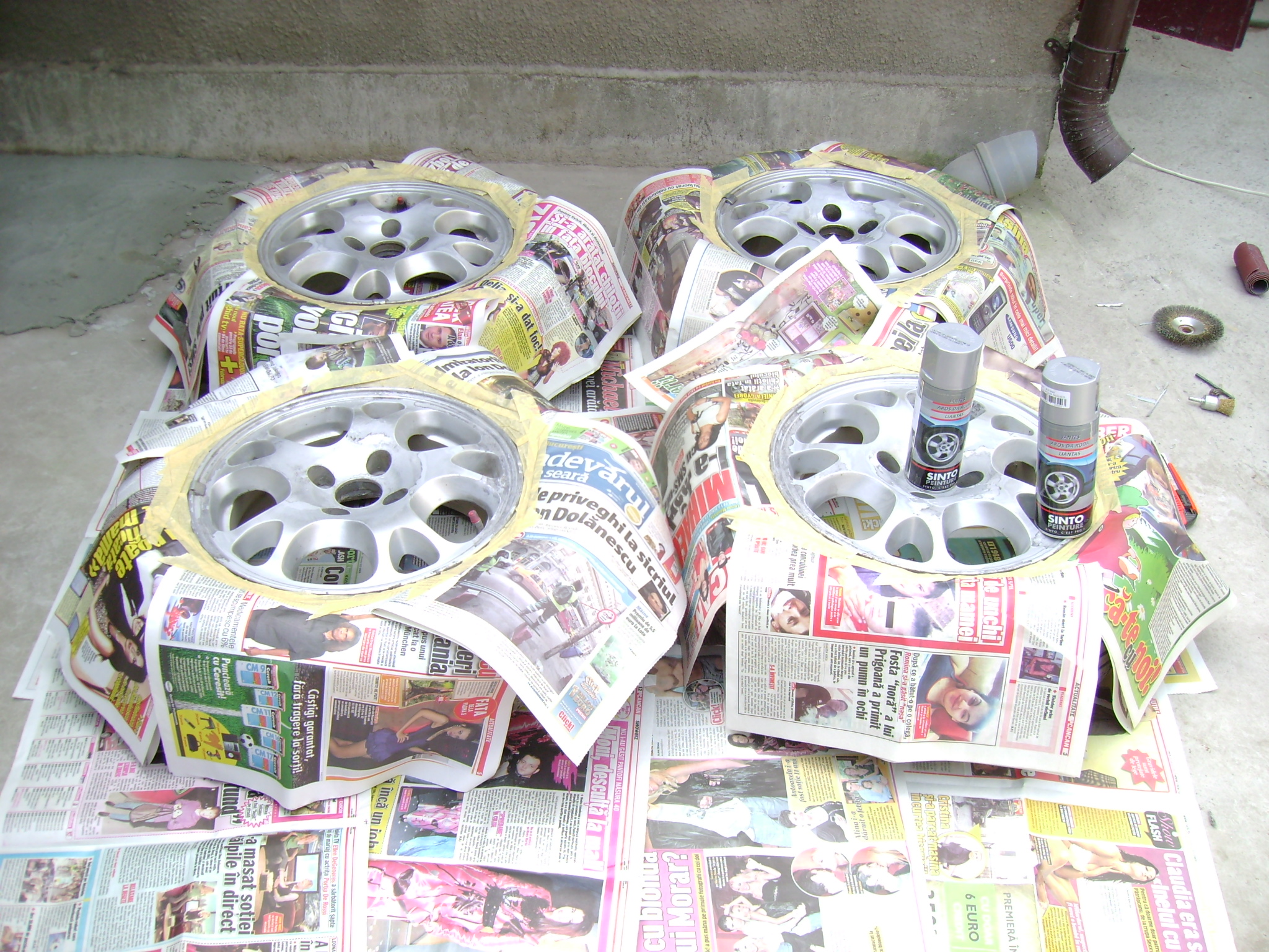

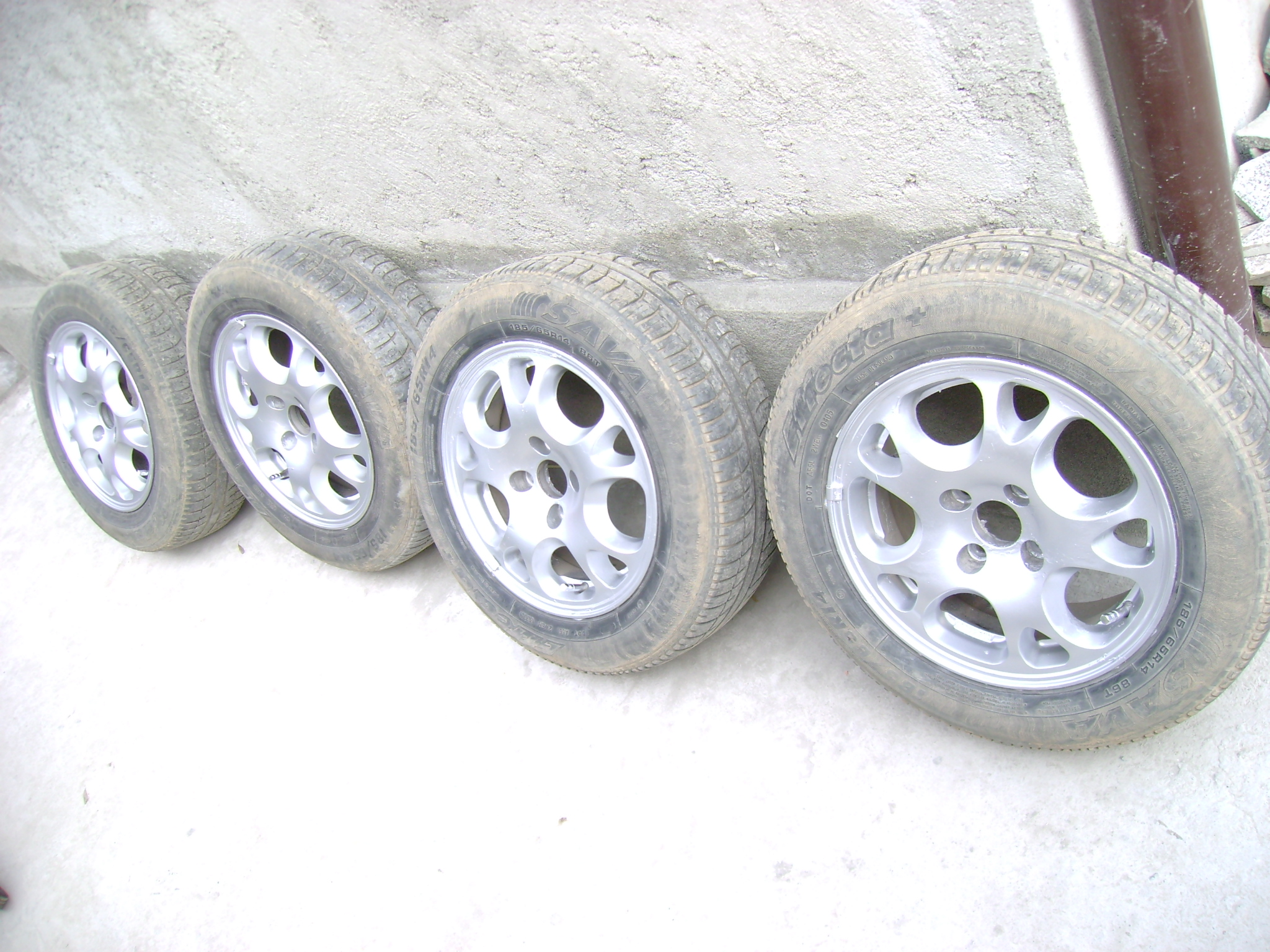

  • Am dat jantele jos si le-am vopsit si lacuit si am facut si pozele promise.
Pun si poze cu jantele inaine si dupa vopsit:

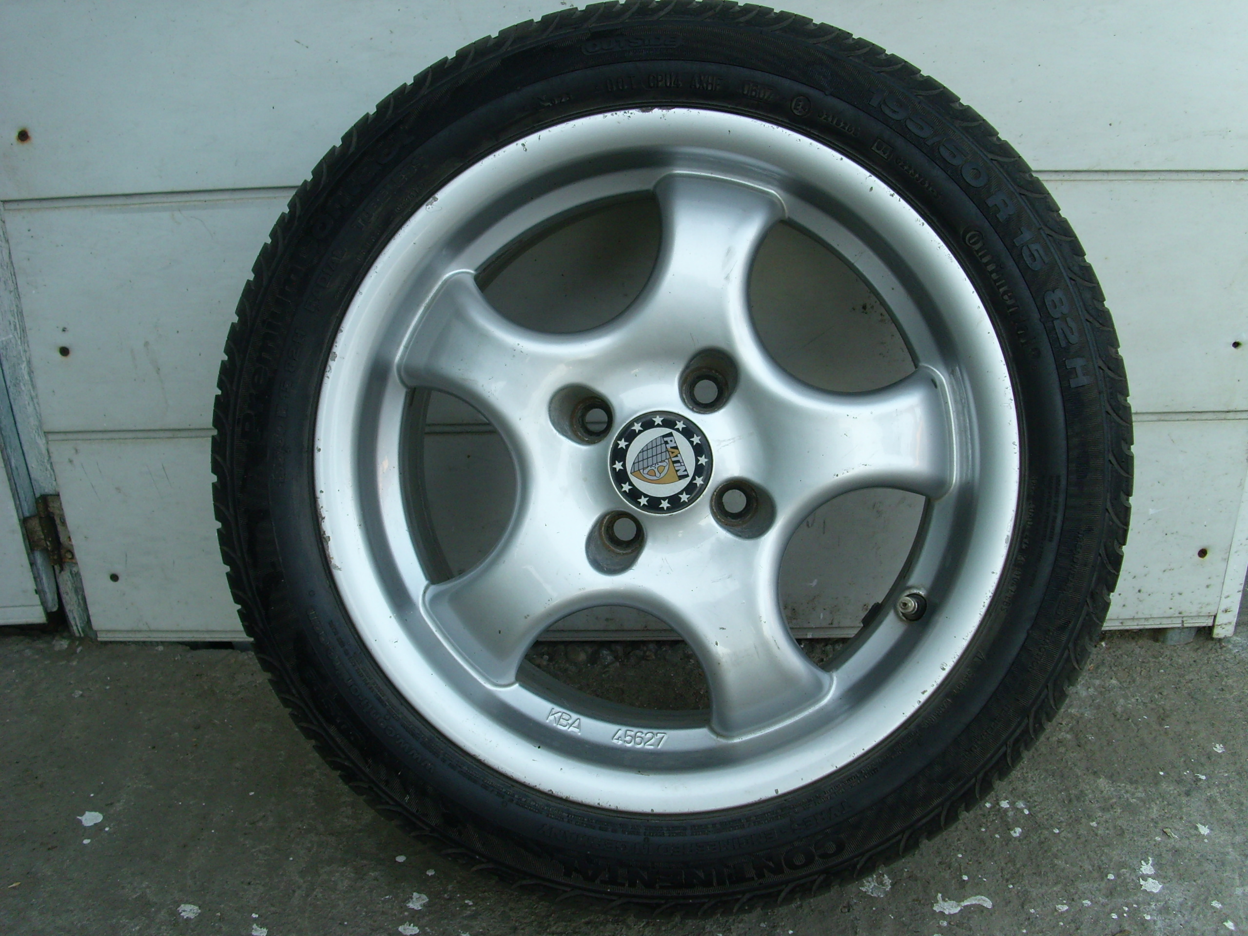

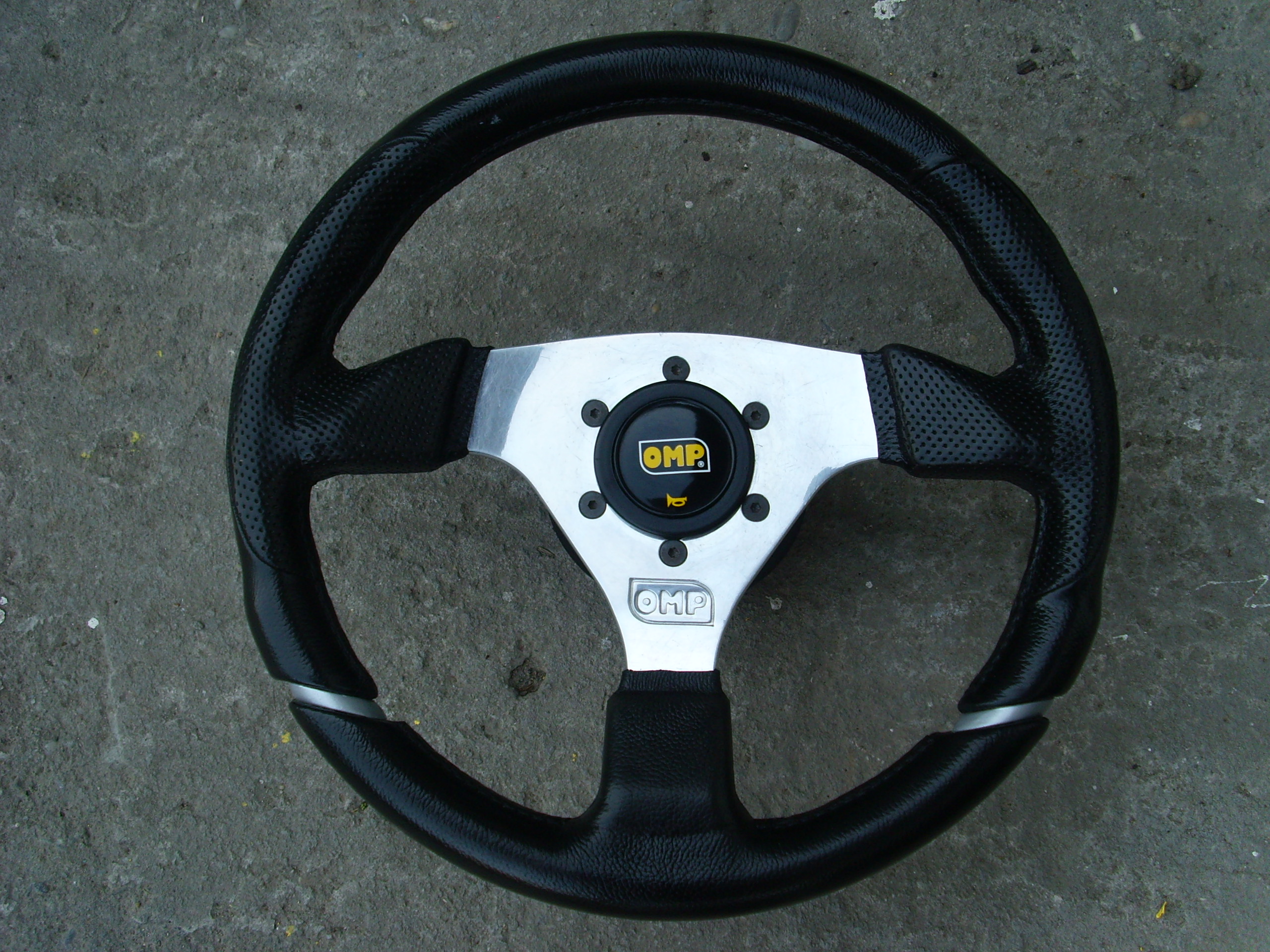

Pentru cunoscatori si cei interesati ,am de vanzare 5 bucat jenti KBA pe 15,cu patru gauri x 100 mm, 4 buc au anvelope 195/50R15 82H Continental Premium Contact foarte putin rulate.Cumparatorul primeste bonus setul de prezoane cu antifurt si cheia de prezoane.Rotile merg forte bine la cielo cu conditia ,,prelucrarii,, buzei pasajului aripilor spate(prietenii stiu de ce).In afara rotilor cei intersati de tuning pot intra in posesia unui volan original OMP(diametru 36cm).
Pentru cunoscatori si cei interesati ,am de vanzare 5 bucat jenti KBA pe 15,.....
Ai cam gresit topicul domnu'... daca vrei sa le vinzi, o faci in mod prganizat si civilizat aici.

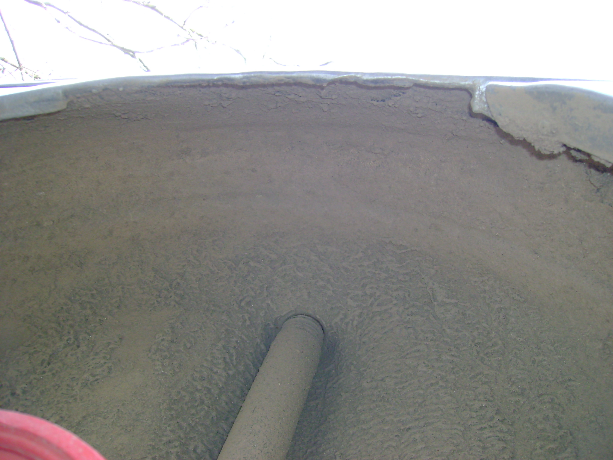

tu cu ce ai indoit buza aia pe spate :-? la ciocan ?  <img src= S">
tu cu ce ai indoit buza aia pe spate :-? la ciocan ? :-S S
Da la ciocan.Am explicat mai pe larg,poti citi daca dai o pagina mai in spate. :thumbl:

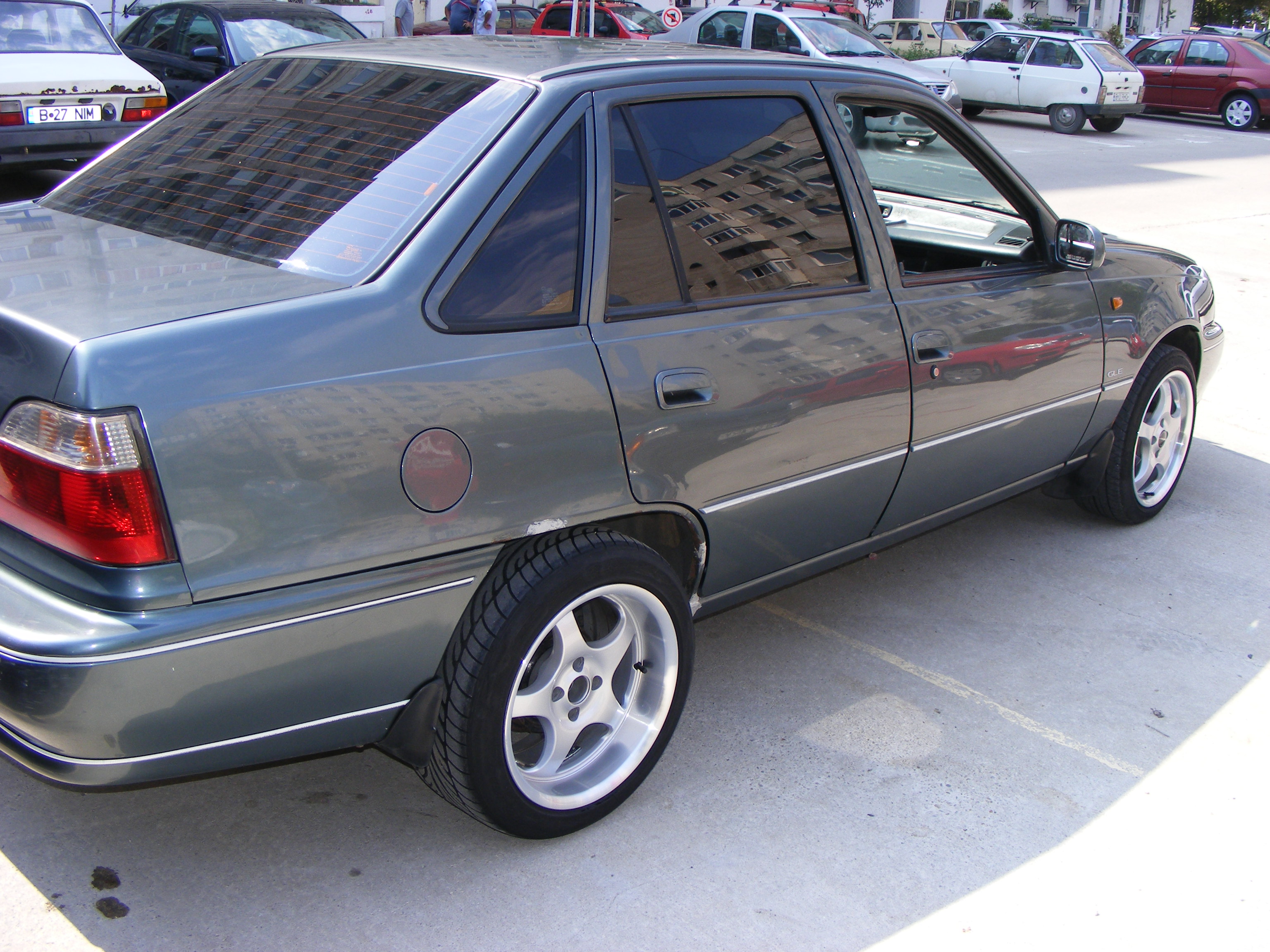

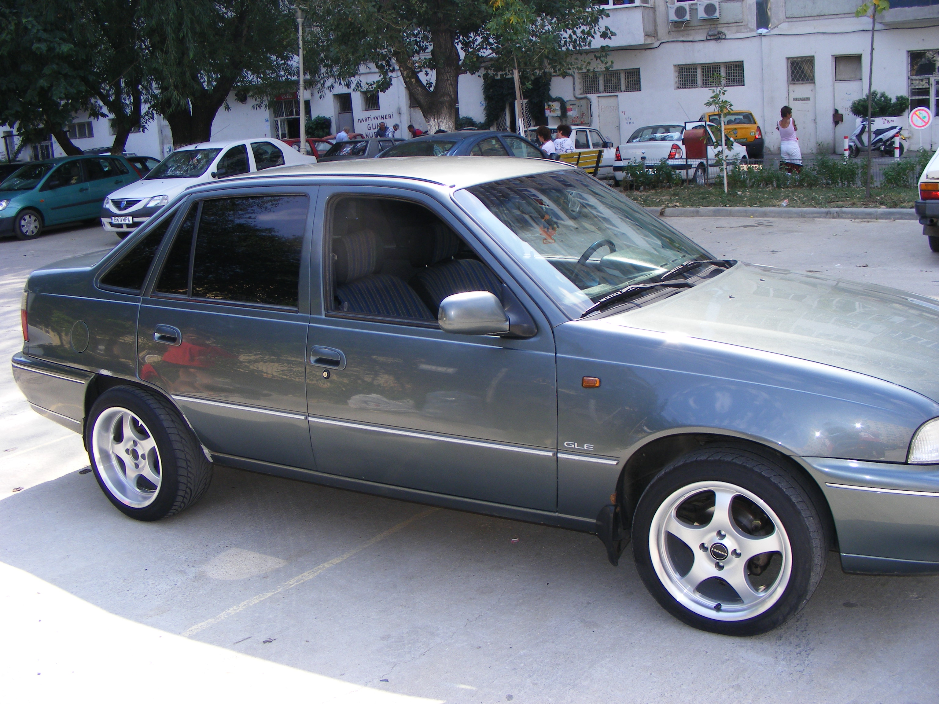

Eu am pe cielo din 1996 jante pe 16' incaltate cu pneuri 205/40...nu-mi atinge nici la viraj maxim fata si nici pe spate,tin sa precizez ca jantele nu au buza lata,oricum i-am indoit buzele interioare la aripi spate,preventiv.Simti orice piatra de pe sosea...dar arata super fain.
Da,arata bine.Cred ca te zguduie rau la drumurile noastre nu?
Edited by velican_costi

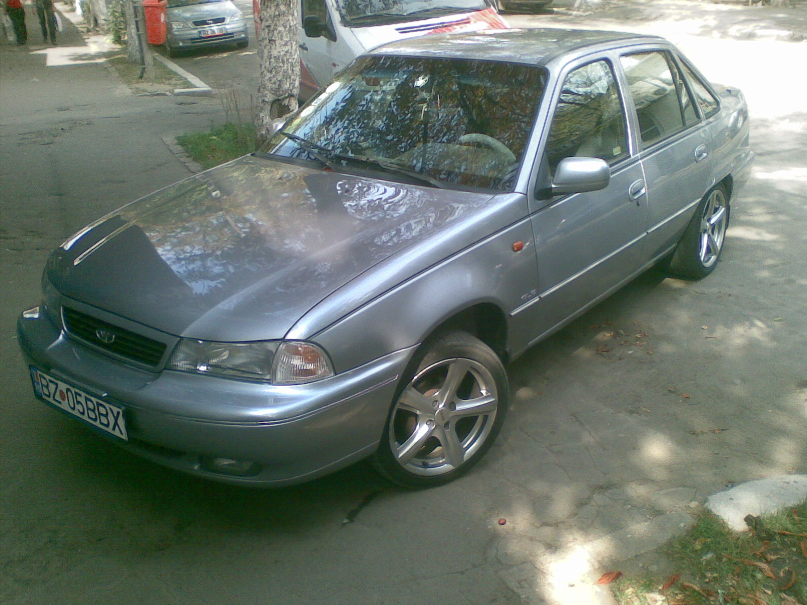

Are cineva cumva poze cu Cielo incaltat cu jante: Keskin, Steffan' el , sau Borbet A, T ?
Wow ce bine dau jantele. Banuiesc ca ating in pasajul spate, nu? Daca avea niste suspensii sport era si mai frumos.
