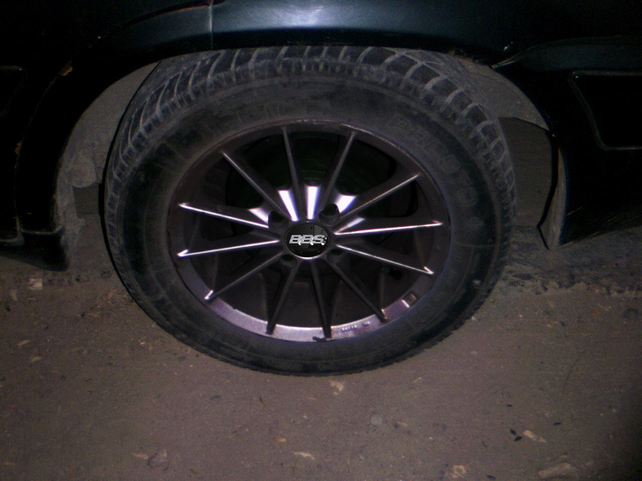

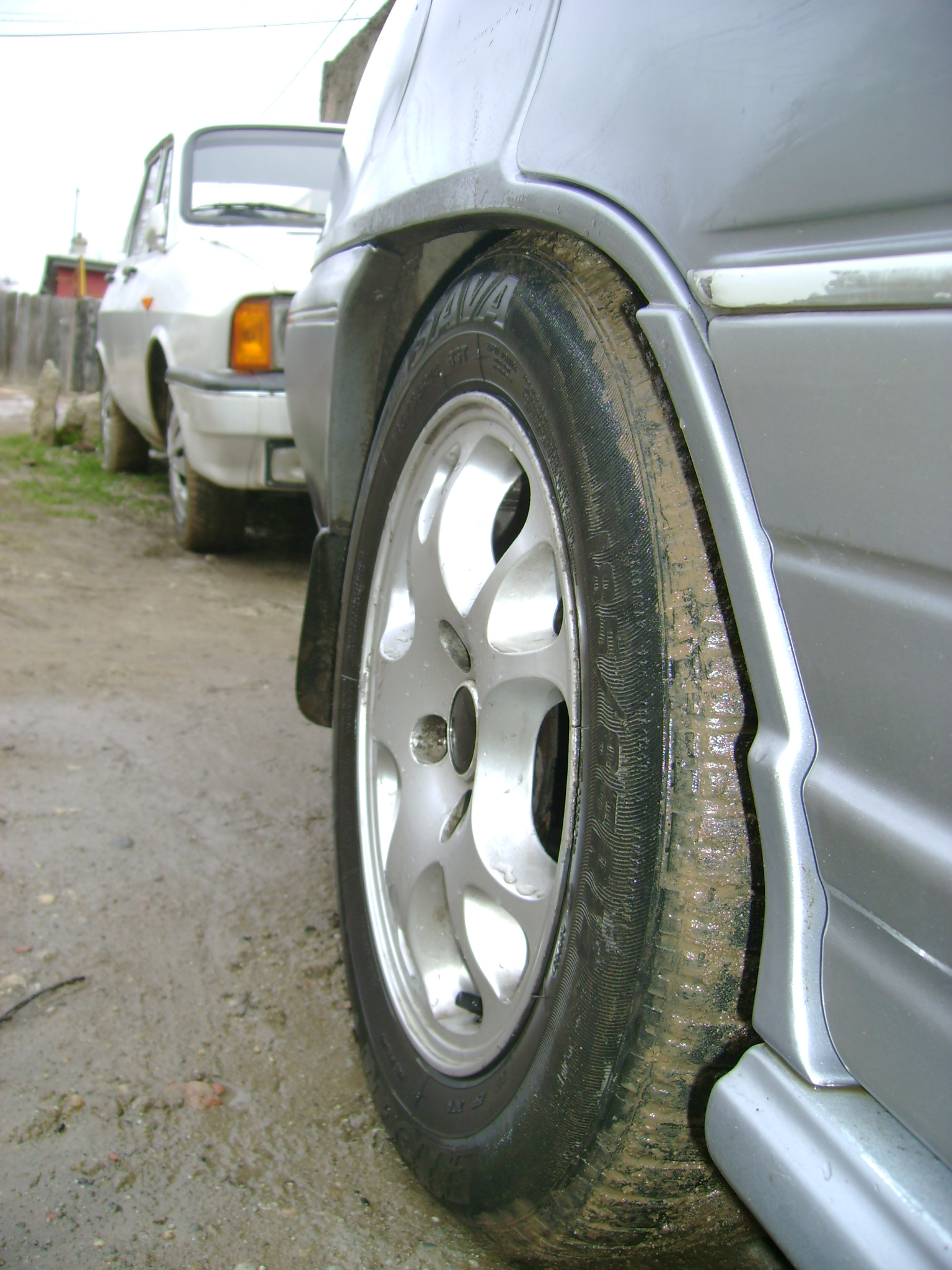

Le-am montat astazi si am rugat 3 amici sa stea in spate pe bancheta pentru a observa daca trebuie sa inndoi marginea aripei. Concluzie: Nu trebuie inndoit absolut nimic, cauciucul abia ajunge la aripa, dar sa mai intre in interior! Nu-mi pot da seama ce fel de arcuri sunt pe masina, dar de Cielo sigur nu sunt. Maine revin cu poze sa va da-ti cu parerea. Nici ET-ul jantelor nu-l stiu. Era prea intuneric afara sa mai bajbai dupa inscrisuri. Jantele au fost luate de pe un Opel Astra. Singura constatare este ca servodirectia merge mai greu.
Edited by nt98adu
Poze: :)
Eu am montat jante de 7Jx15 pe Cielo din '95 Coreean.Anvelopele sunt 195/50 R 15 si din pacate imi ating la gropi in aripile din spate.Aveti vreo idee cum as putea rezolva problema?
Eu am montat jante pe 14" la cielo cu 185/60R14 si tot ating in spate din cauza ca sunt mai iesite in afara fata de cele originale! :mda: :wallbanger:
Ce ET ai la jante?

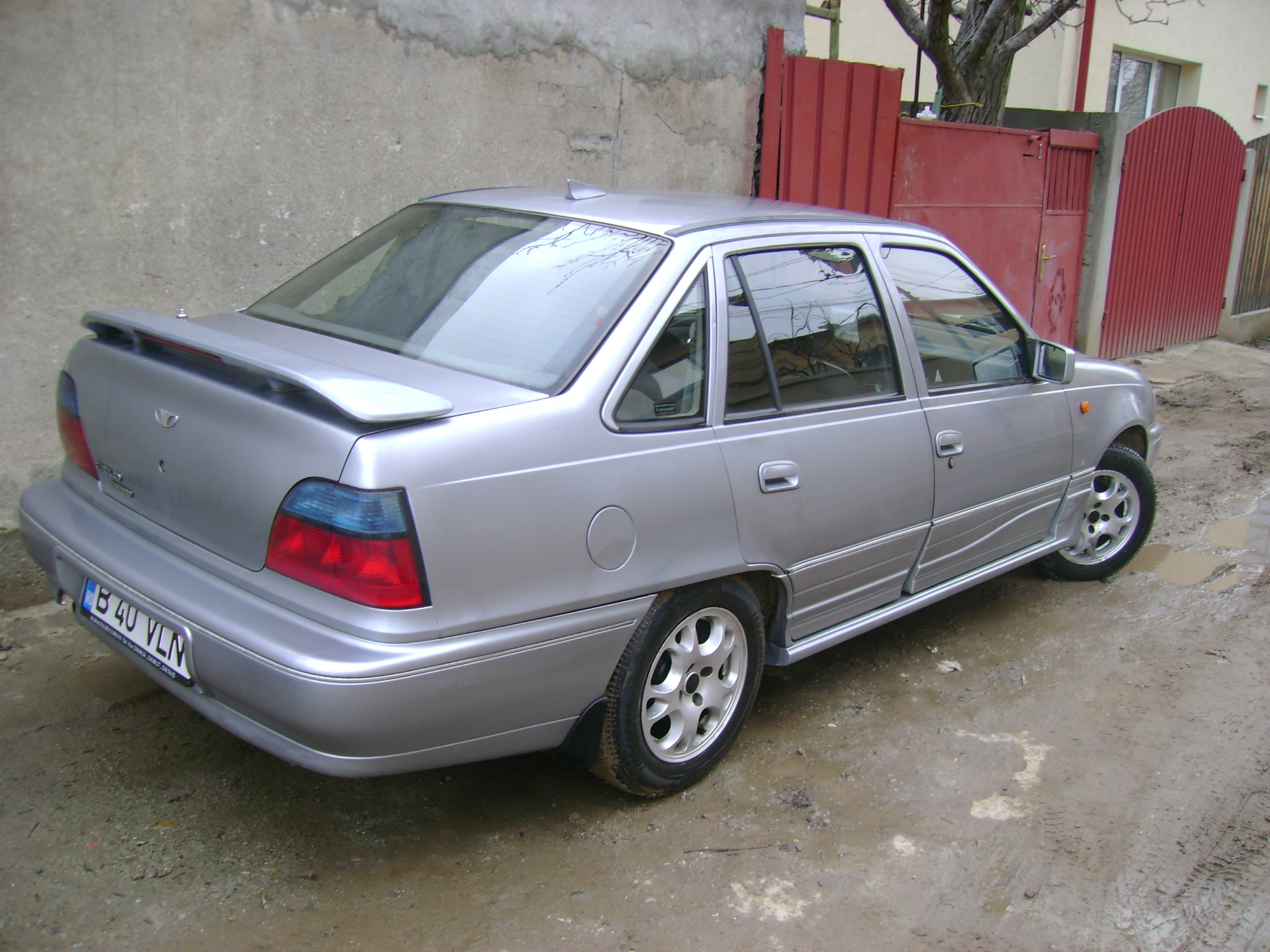

Salve la toata lumea.Aceeasi "problema" ca toata lumea...schimbare de jante fara alte modificari la caroserie.Am gasit un set de 4 jante cu tot cu cauciucuri TSW+eukohama(gumele) cu dimens. 185/50/14"(nu vreau sa exagerez). Jentile 5.5J(nu stiu ce inseamna) dist. la prezoane 4x100 ET-ul este 37.As dori sa stiu care ar fi ET-ul recomandat pt. Cielo coreean si daca inaltimea anvelopei(50) nu e prea mica.Multumesc.

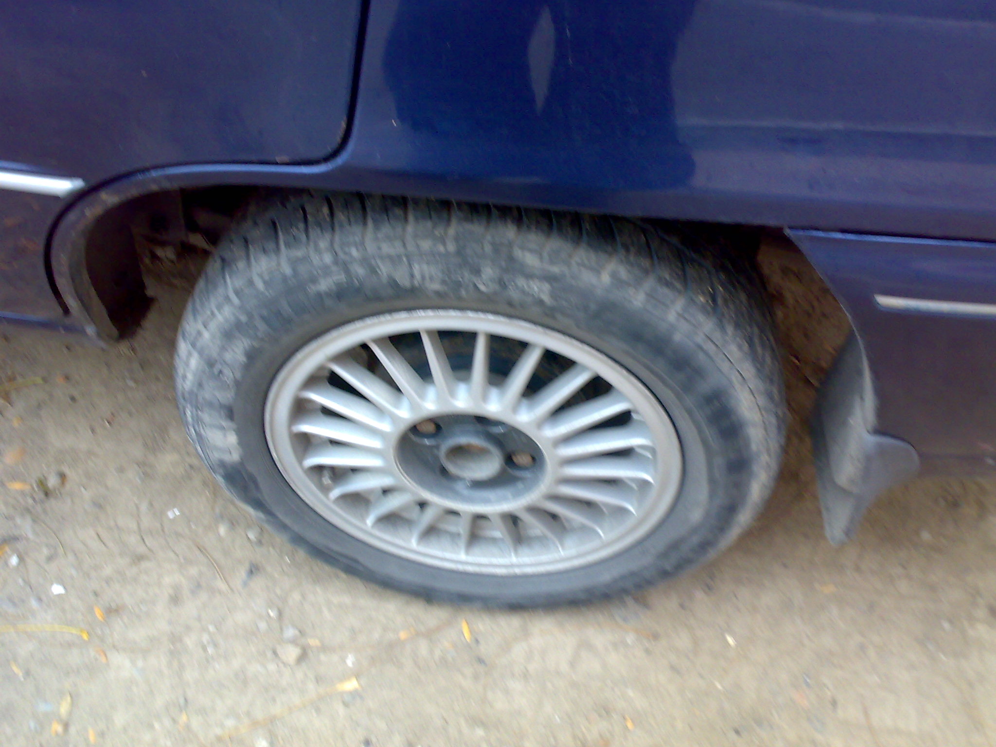

Madkat unde esti.. tu ala care imi ziceai sa nu i-au 195/50/15 ... Am luat o groapa.. defapt nu o pot numi groapa.. pe E60 in apropiere de Constanta ... pe la Dorobantul intr-o ceata foarte deasa mai era si noapte, de mi-a sarit si capacul de la sigurante... a cazut pe picioare... . La prima vedere nu patise nimic janta ... am dat jos roata etc tot nimic...si cand ma uit azi pe zi cauciucu are ditamai galma. Si asa ma duc eu maine sa dau iar banu pe cauciuc nou. A rezolvat cineva ceva cu garantia la cauciucuri ? In special cu galme.. :| . Si sfatul meu pentru cei care vor 195/50/15... pe Cielo ... este sa stea cumintei cu 185/60/14. A doua oara nu as mai face aceiasi greseala... cred ca le pun pe bursa jentile si cauciucurile bine`n`teles cu unul nou in locul celui cu "ochiul" umflat.
La talon de 50 este firesc sa se intample asa ceva. Daca ai fi avut talon de 40 si janta pe 17", era sparta si cea din urma. Atentie la drumurile patriei! #-o

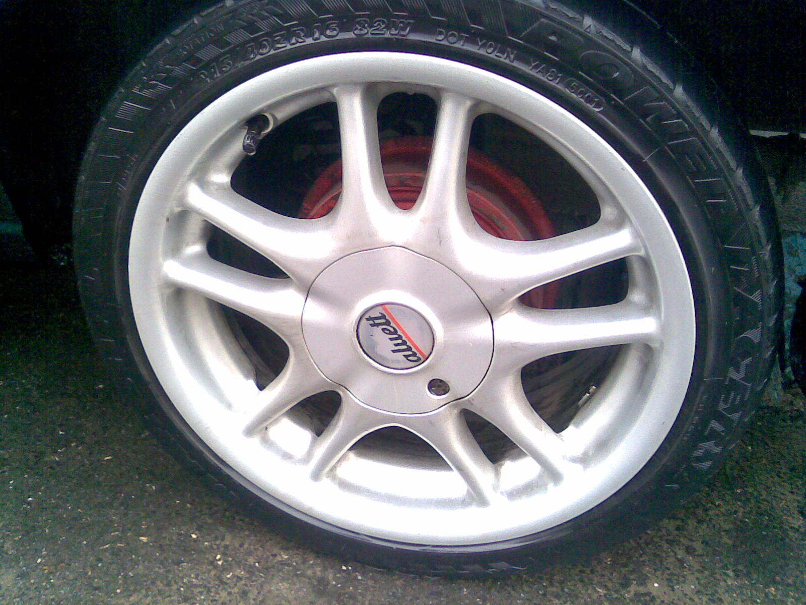

Ce nu e super janta asta.

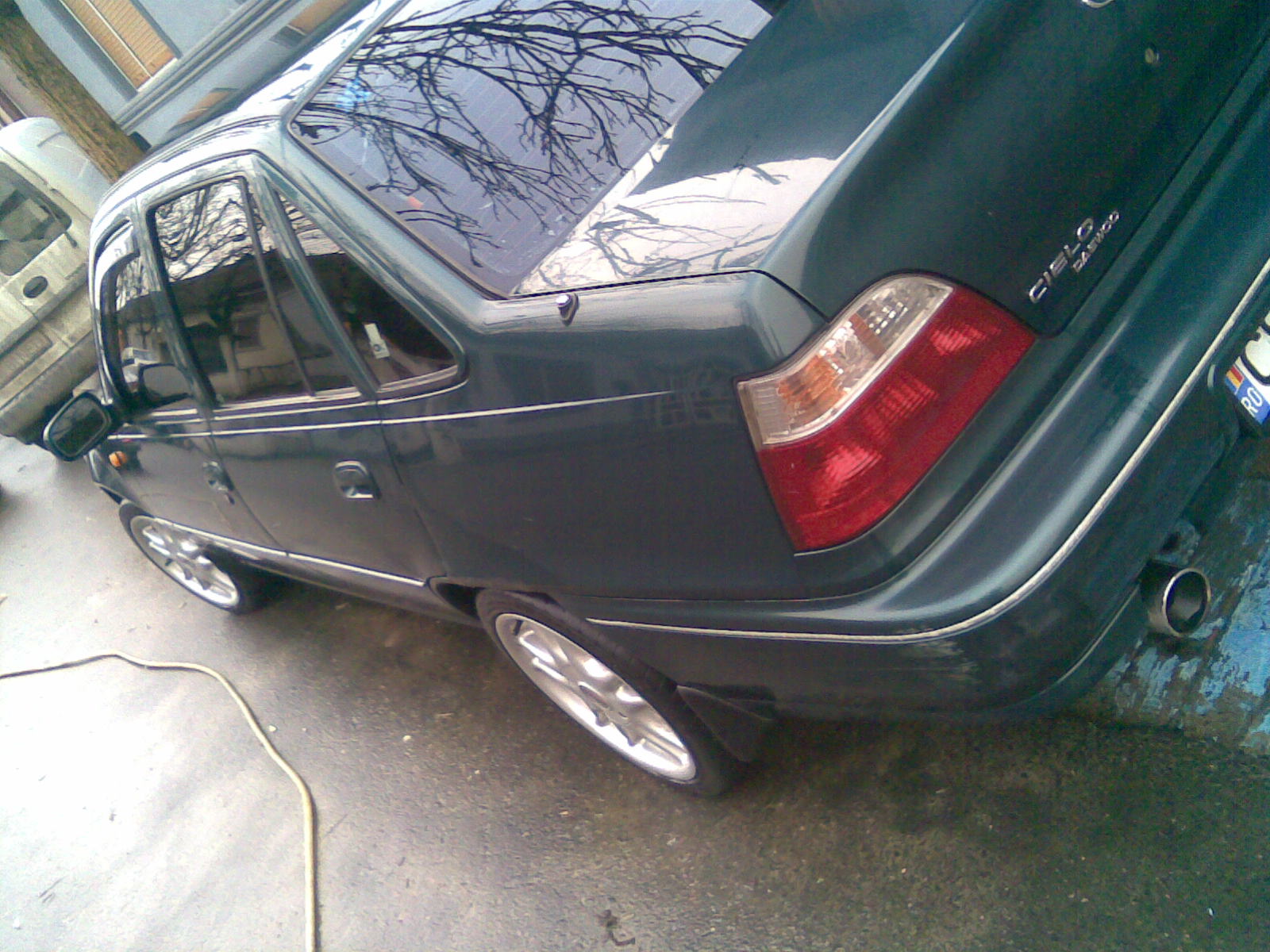

Va place cum am facuto nu e super astept opini de toate genurile. :D
Edited by speedometer
[-X Sincer nu imi place din 2 motive : e prea mica janta si nu se asorteaza la culoarea masinii
janta e pe 14 dar culoara care vroiai sa o fac verde nu mere =)) =)) =))

Destul de bun pretul, iar jantele sunt elegante, imi plac. Nu-ti ating pt. ca la niciun Cielo jante pe 14 cu cauciucuri 185/60 R14 nu sunt probleme (fara suspensie modificata).
