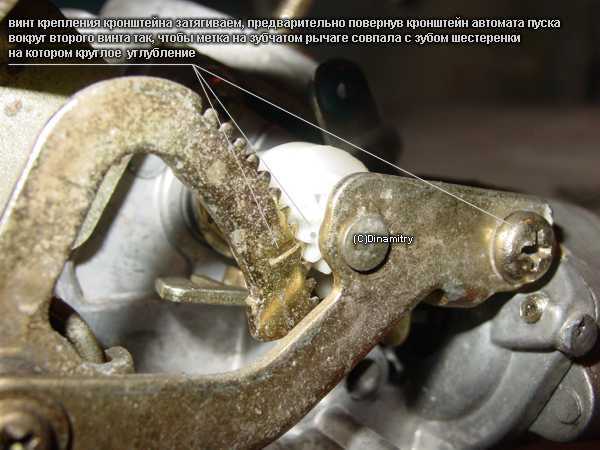

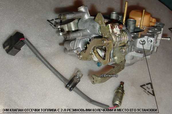

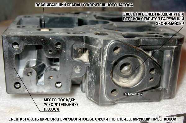

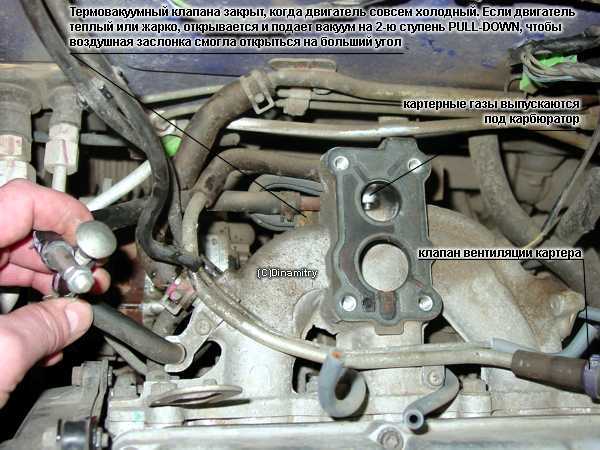

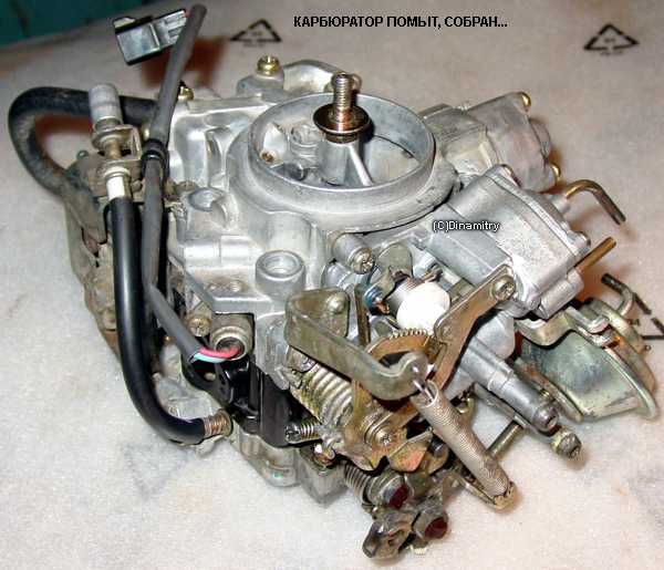

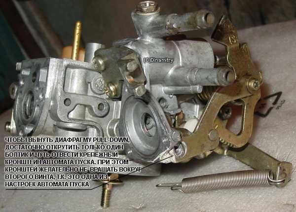

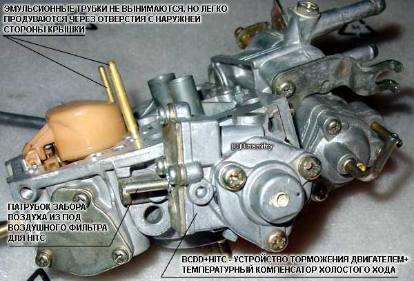

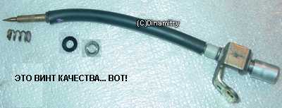

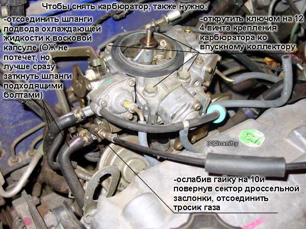

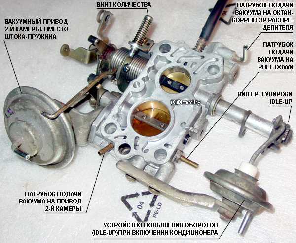

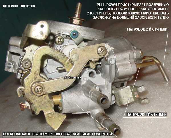

Daca nu ma insel, nu este altceva decat o parte din manualul de reparatii...dar in limba lui Puskin. Cine mai are Tico poate confirma... In plus, imaginile nu se vad, pagina fiind incorect salvata.
Intrucat documentatia in limba rusa pe care am postat-o intr-un topic precedent a fost convertit in format .doc din format html nu apar imaginile. Va rog sa accesati site-ul www.tico.spb.ru si veti avea surpriza sa constatati ca documentatia de acolo este cu totul altceva decat ce apare in manualul de service, acolo existand un set de fotografii cu etapele demontarii si desfacerii carburatorului.
Mai exact:
http://dinamitry.eniko.ru/mas/reports/carbtico.htm
http://www.tico.spb.ru/index.php?mn=self&a...mp;loc=engine#1
Edited by Mircea
  • Like 1
Daca vrei sa faci o treaba pana la capat, salveaza pozele si adauga-le aici ca jpg. E mai simplu, paginile alea de net or sa dispara dupa catva timp. Pentru cine stie rusa, n-ar strica si o traducere a doc-urilor de mai sus.

L-am facut .pdf si incerc sa atasez, desi are 2,8 Mb!
Spor
Later edit: am modificat astfel incat sa fie toate pozele
Edited by nic_otava
Atentie! Din fisierul .pdf lipsesc cateva poze. Incerc aici sa atasez toate pozele in format .jpg

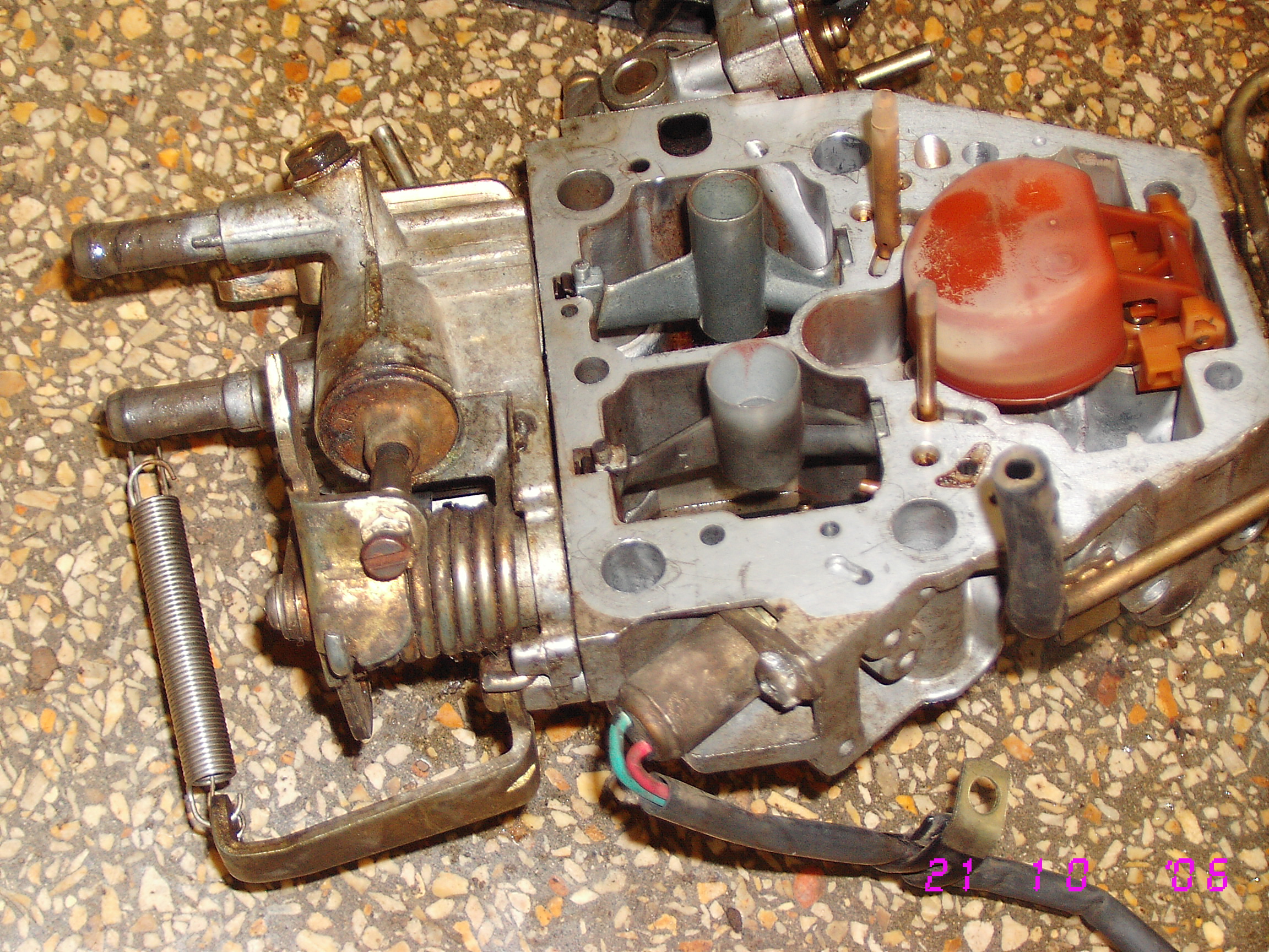

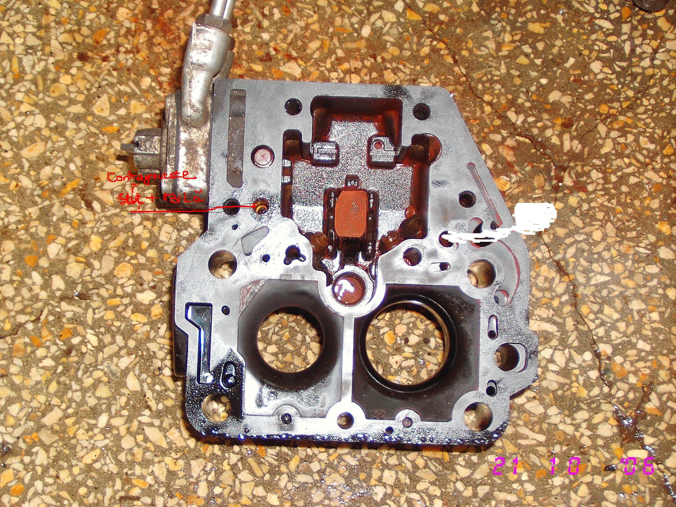

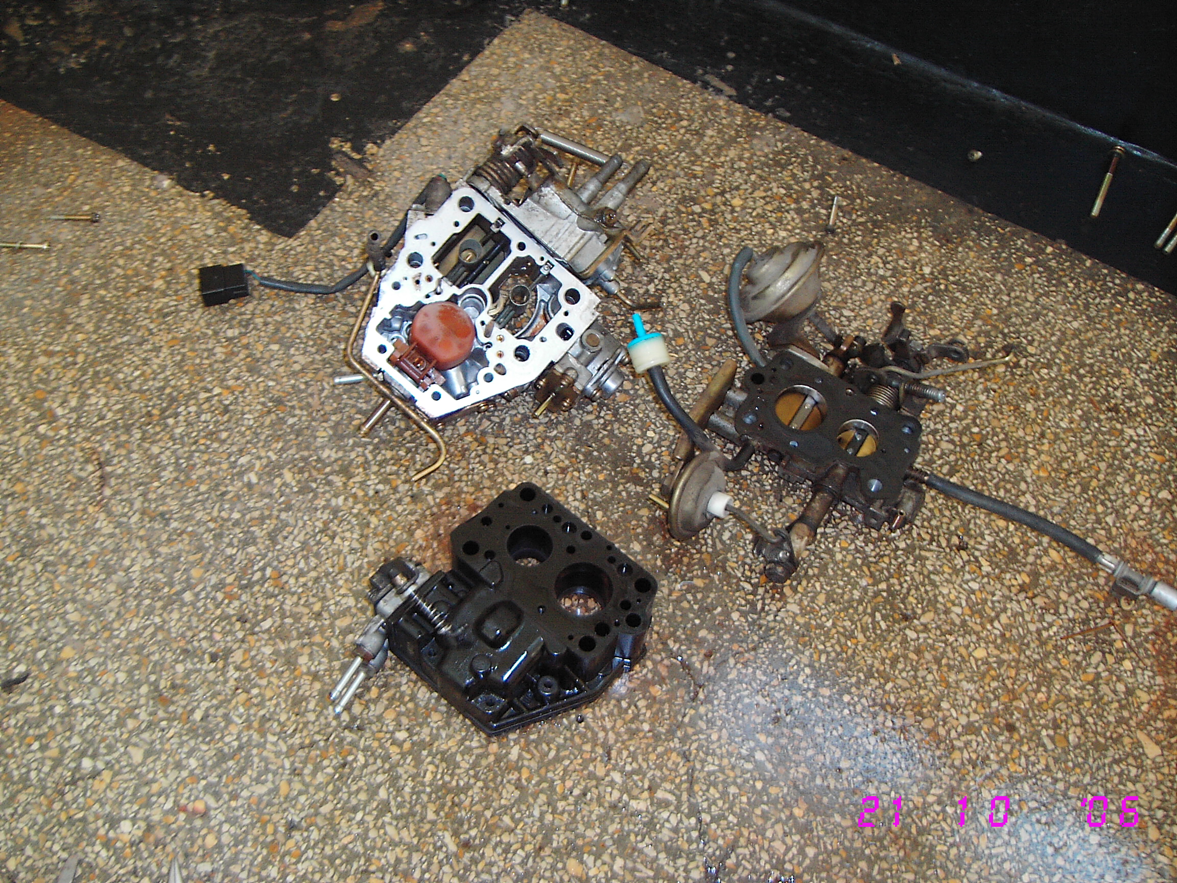

Salutare oameni buni, am si eu o mica dilema, astazi am desfacut carburatorul de la Tico ca sa il curat, totul a decurs ok pana cand pe la sfarsitul spalarii m-am trezit ca mi-au picat in vasul in care il spalam,piesele marcate cu rosu din imaginea alaturata. De unde au picat si in ce ordine sa le pun la loc. Mii de multumiri anticipate.
Vezi ca am mai scris pe aici pe undeva, despre asta. Acolo in poză apare si pompa de spriţ, iar acea biluţă si acea contragreutate, se pun in scaunul pompei de spriţ (vezi foto), prima dată se pune bila si apoi contragreutatea.
Mii de multumiri Gelumitu pt. ajutor raman dator pe viitor. Am pus alea asa cum mi-ai zis, dar acum mai am o problema, dupa ce am curatat carbul. i-am pus garnituri noi, convins de fapta buna pe care am facut-o l-am pus la loc pe masina si ce sa vezi ...problema mare domle', nivel foarte mare in camera de nivel constant, se ineaca in timpul mersului, galgaie benzina in ajutajele carbului. Ce am stricat? ca am lucrat cu cea mai mare atentie.Ar putea sa fie de la sprayul pe care l-am folosit(pt carburatoare facut de Gold Eagle)? cuiul pontou are parti din plastic sau cauciuc? acum tre sa il dau iar jos de pe masina sa vad ce are, poate imi dai vre-un sfat. Multumiri inca odata :)
Sprayul nu poate defecta nimic. Cuiul poantou, ca orice cui de altfel, nu are parti de cauciuc sau plastic ci este metalic, probabil din alama. Cred c-ai deformat bratul plutitorului si acesta din urma se intepeneste in peretii camerei de nivel constant, intr-o pozitie intermediara. Verifica ca plutitorul sa isi faca cursa completa.

Sa inteleg ca ti-ai facut de lucru si ai scos cuiul poantou afară ? Nu iera necesar, e suficient sa-l desfaci in trei părti, si cu un spray de curătat carburatorul si un compresor la 9-10 bari faci caburatorul sa mearga ceas, fara pic de intreruperi. Eu am incercat sa scot jigloarele, nereusid am renuntat. La tine e problemă cu, cuiul poantou, nu-ţi mai inchide camera de nivel constant. Vezi sa nu fie spart plutitorul, - verifică.
Daca e de la cui, v-a trebui sa-l rodezi cu putin scrum de tigară pana cand isi revine. Verifică sa nu fi indoit suportul plutitorului.
In concluzie ; dacă nu reusesti totusi, mergi la un meserias. Daca erai mai aproape te ajutam cu plăcere. E greu de dat cu părerea pana nu vezi pacientul. Sa ne spui cum o rezolvi. :) >-
E posibil sa fi facut si sprayul ceva, insa ceva nefolositor , sa-ţi fi atacat plasticul de la plutitor, si să-l fi gaurit.
Edited by gelumitu

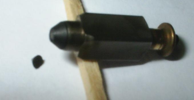

Am umblat azi la cuiul poantou, surpriza are varf de cauciuc :D , m-as fi bucurat sa ai dreptate in in ce priveste materialul cuiului...Am alaturat o poza in care se vede ce imi tinea deschis cuiul ... este tocmai varful acestuia care s-a desprins si se asezase intre cui si scaunul pe care inchide. Am sa cumpar maine cuiul, costa 20 ron. Multe multumiri.
gelumitu am mai verificat si restul ansamblului scaun cui poantou, plutitor si paghia lui sunt impecabile, astept sa imi cumpar maine cui nou si sa targ o tura de control :lavolan: . Iti multumesc si tie pt sfat. Poti apela oricand pe parte electrica sau pe orice problema la ticozaur , daca e cazul :D
Edited by Ciprian_newbie
Deja m-ai ajutat Ciprian_newbie, cuiul poantou nici eu nu l-am scos, si in consecintă sincer nu stiam că are varf cauciucat, :) >- , Multumesc pt disponibilitatea de a mă ajuta pe viitor, pot sa-ţi spun acelasi lucru si eu, si nu ne rămane decat sa mai colaborăm. :drinkers:
Salut voios de pionier :) am schimbat in sfarsit aseara cuiul poantou si am facut ce imi doream de mult sa dau o tura cu masina dupa ce am curatat carburatorul, schimbat garniturile si cuiul poantou. Consider ca a meritat efortul, tinand cont ca inainte masinica murea dupa un timp de la pornire, isi pierdea puterea, daca nu calcam ambreiajul se oprea motorul in timpul mersului. Am scos carburatorul l-am desfacut in trei, am cumparat un spray cu care am dat prin toate orificiile carbului, n-a ramas nimic fara sa ii dau cu spray. E bine ca atunci cand desfaceti carbul sa aveti un set nou de garnituri (eventual un kit de reparatii daca exista asa ceva si pt Tico). Am mai gasit si un tub de cauciuc crapat, pe asta l-am reparat cu silicon pt garnituri (albastru) o sa il schimb cu prima ocazie, probleme au mai fost si cu acel cui care nu am idee cum s-a stricat ca nu am umblat la el, de aceea e bine sa fie verificat atunci cand se desface carburatorul. Acum merge foarte bine Ticozaurul nu mai sunt probleme. Le multumesc inca odata celor care m-au sfatuit pe forum si va urez la toti sarbatori fericite :)

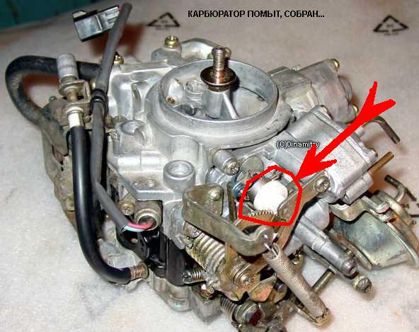

salut . am probleme cu pornirea la rece . problema e rotita din poza care nu o gasesc niciunde ma ajuta cineva cu codu piesei sa o comand sau cumva nu stiu ce sa ma fac :-W  <img src= S"> post-5687-1165788990_thumb.jpg
Iţi răman 2 variante daca nu gasesti in magazin.
1. sa mergi la dezmembrări si sa incerci sa-i convingi pe baieti să-ti dea daca au.
2. la Nicu Barbu, are carburatoare sh la 200 ron, i-l cumperi si-l ai, unul nou e 400 sau mai bine.
Mai mult nu te pot ajuta, sper sa nu te fi supărat cu raspunsul.
