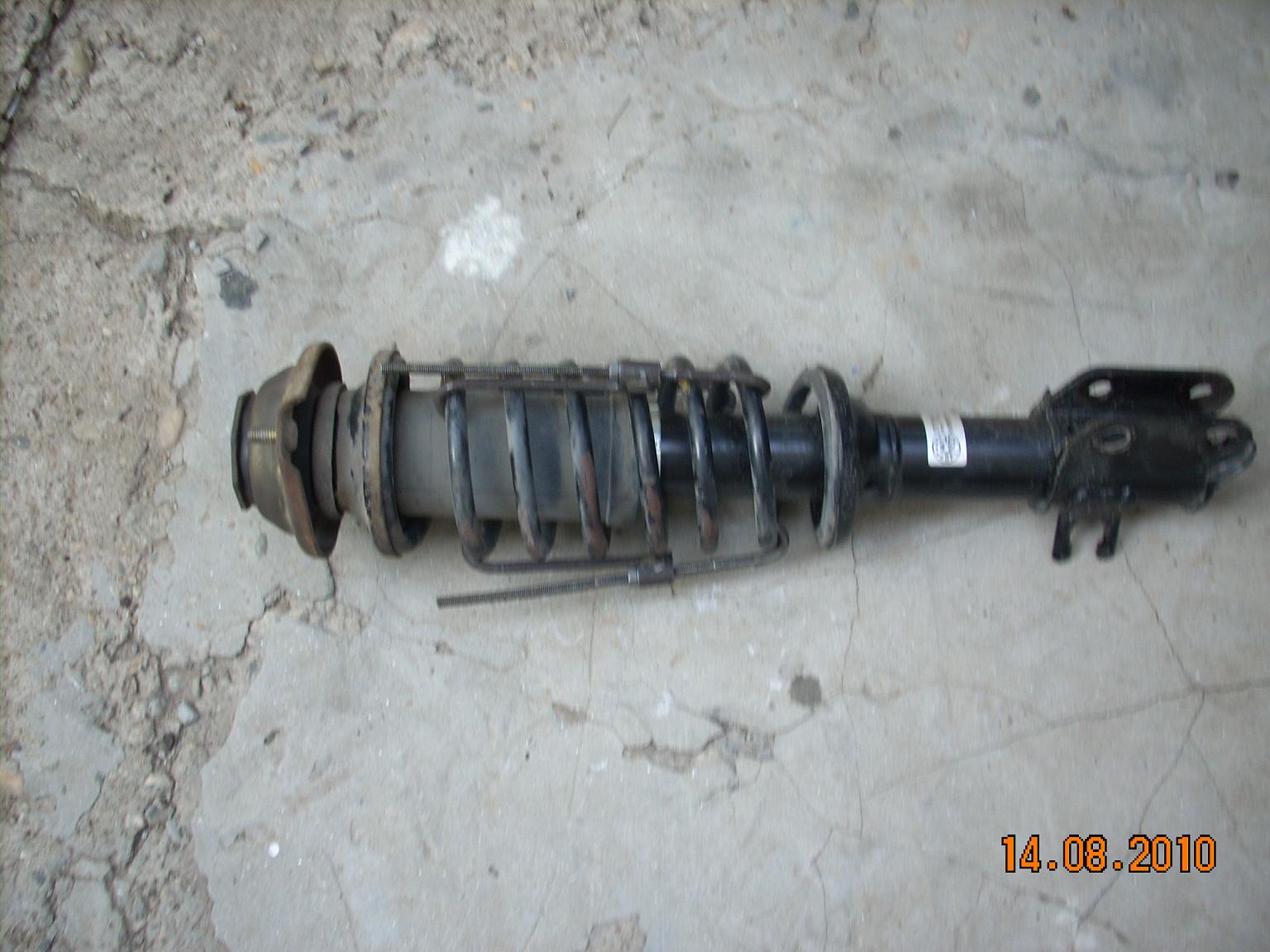

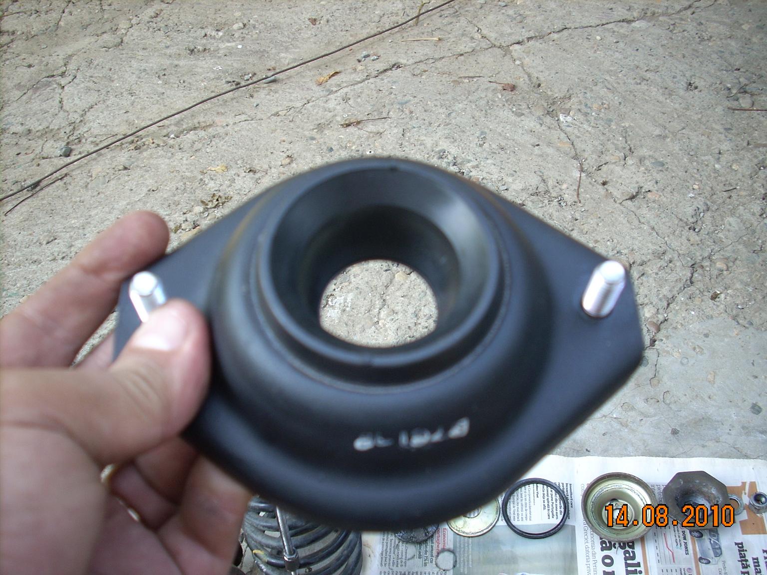

Tocmai am schimbat iar "flansele de amortizor" (si apropo, in manual nu vad nicaieri denumirea "flanse de amortizor" drept care voi folosi in continuare denumirile din manual) si mi-am zis sa realizez un mic tutorial al acestei operatiuni, care este foarte simpla de altfel, in ideea de a fi util celor ce vor sa execute singuri operatiunea asta. Zic "le-am schimbat iar" ca le-am mai schimbat odata acuma vreo 3 saptamani si dupa fix 500 km troncaneau deja aproape ca cele vechi care aveau 78 kkm la bord. Schimbasem mai exact piesele de cauciuc denumite in manual "Montura superioara" si respectiv "tampon". M-am dus la magazinul de unde le luasem si l-am intrebat cam rastit pe ala din ce mama dracului sunt facute cacaturile astea, si mi-a recunoscut candid ca or fi facute la vreun C.A.P. si ca... de, astea e. Daaaar, mi-a recomandat sa iau suportul de amortizor care contine si cele 2 repere de cauciuc injectate in el dintr-o bucata, asigurandu-ma ca sunt mult mai bune astea.
Deci, iata cam ce e de facut.

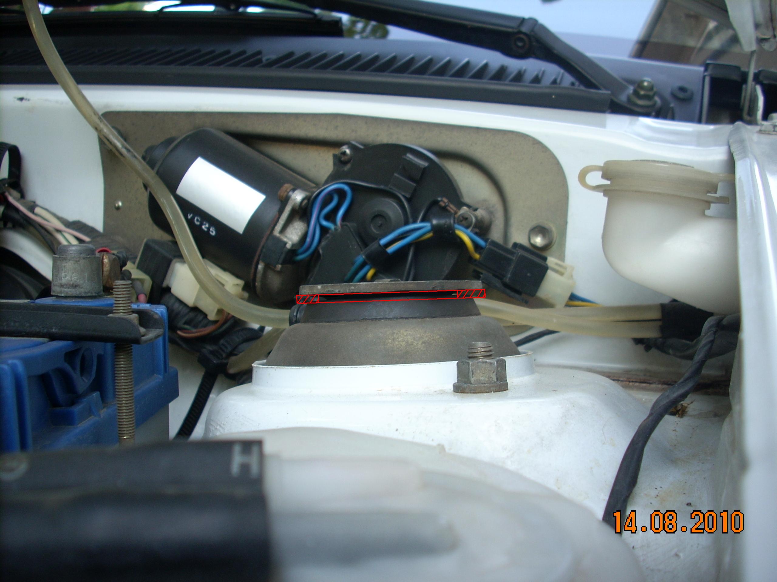

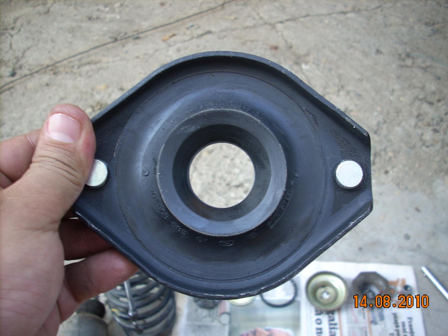

1. Examinam daca intre tamponul de cauciuc si suportul interior exista luftul vizibil in poza 1 si indicat de sageata rosie. Daca da, aia e sursa troncanelii si trebuie sa incepem macelareala.
2. Ridicam masina pe cric si scoatem evident roata, pentru a avea acces la locul faptei.

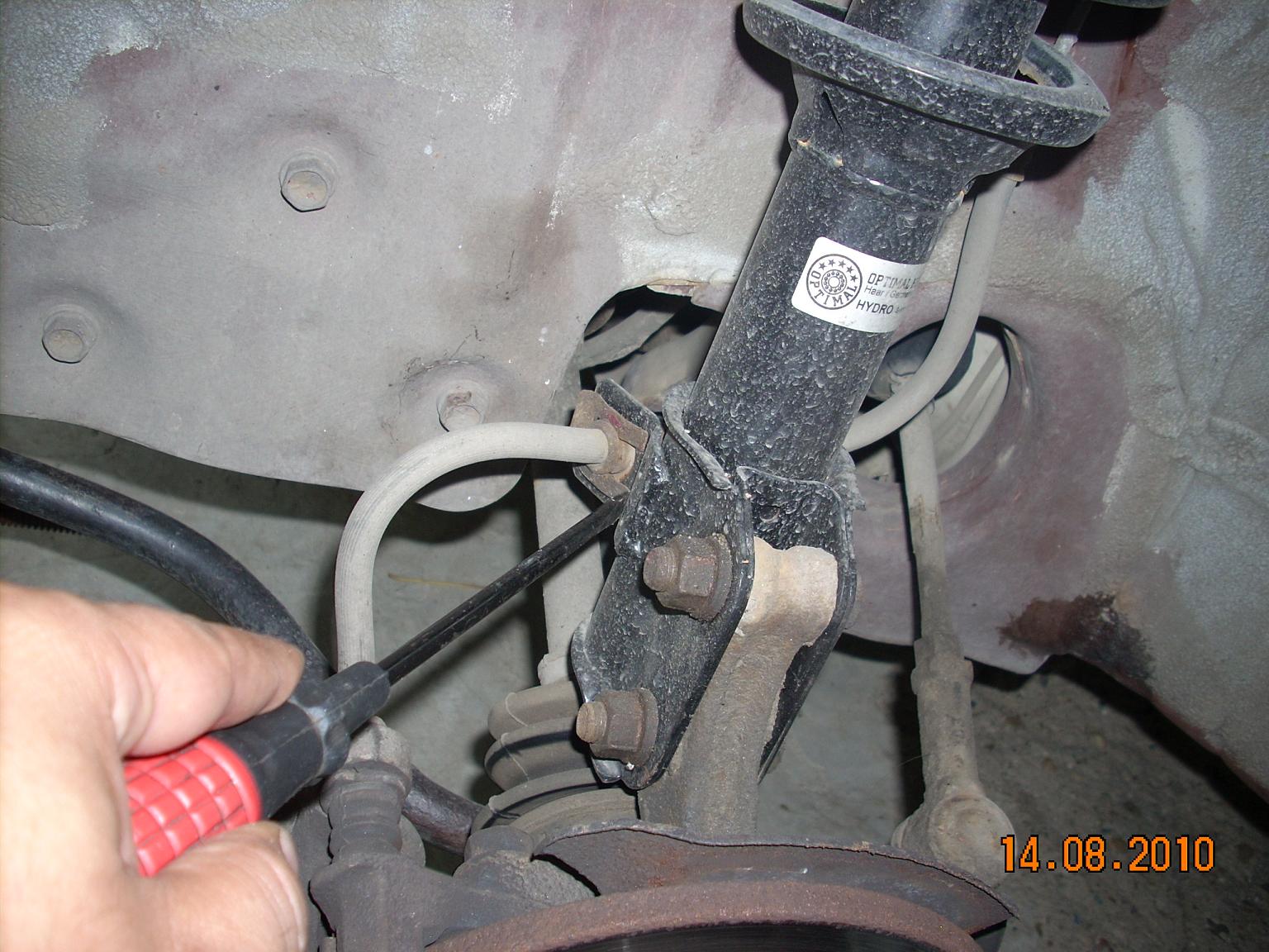

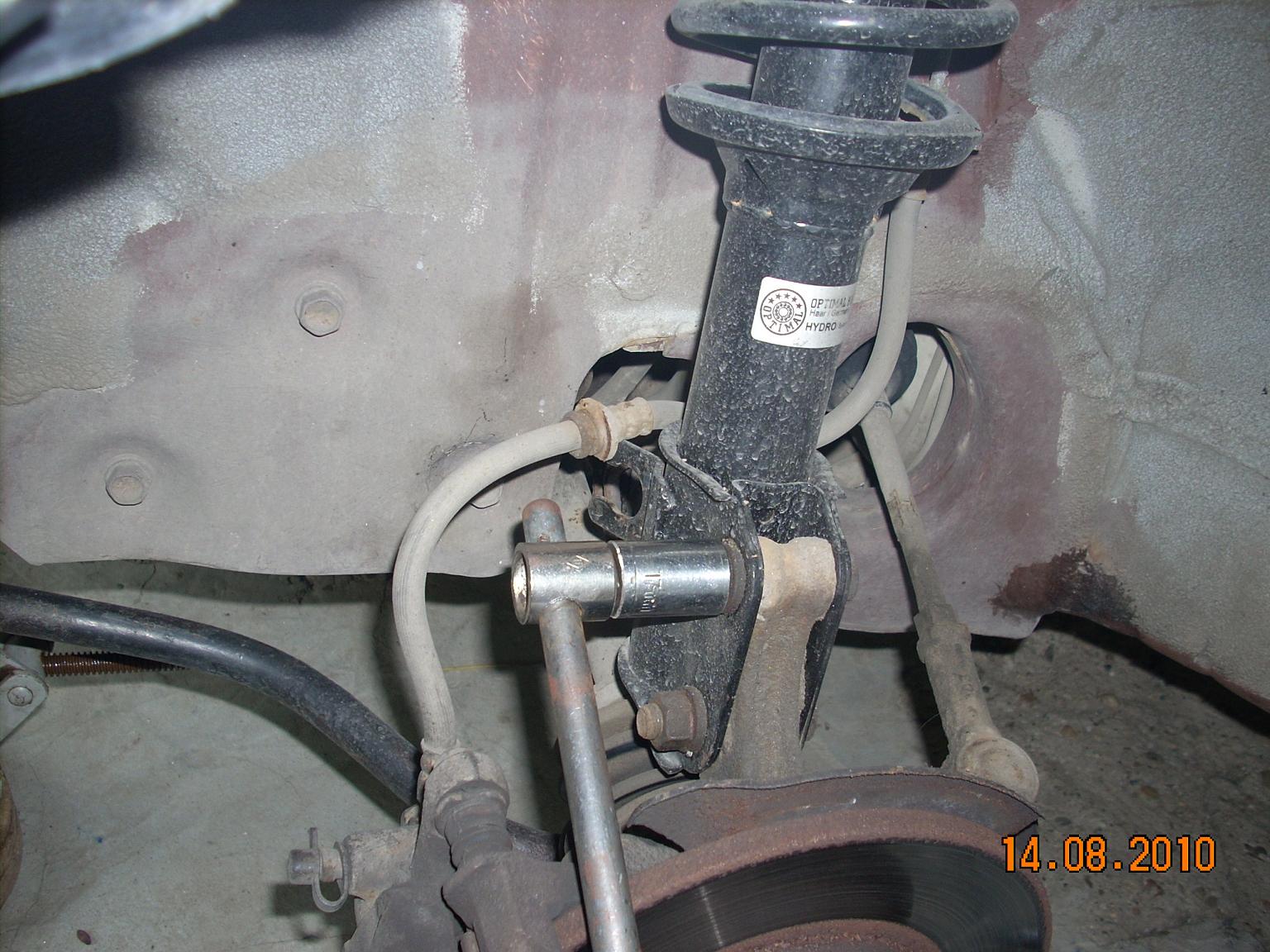

3. Cu o surubelnita plata scoatem siguranta care retine furtunul de frana si detasam furtunul de telescop - poza 2.

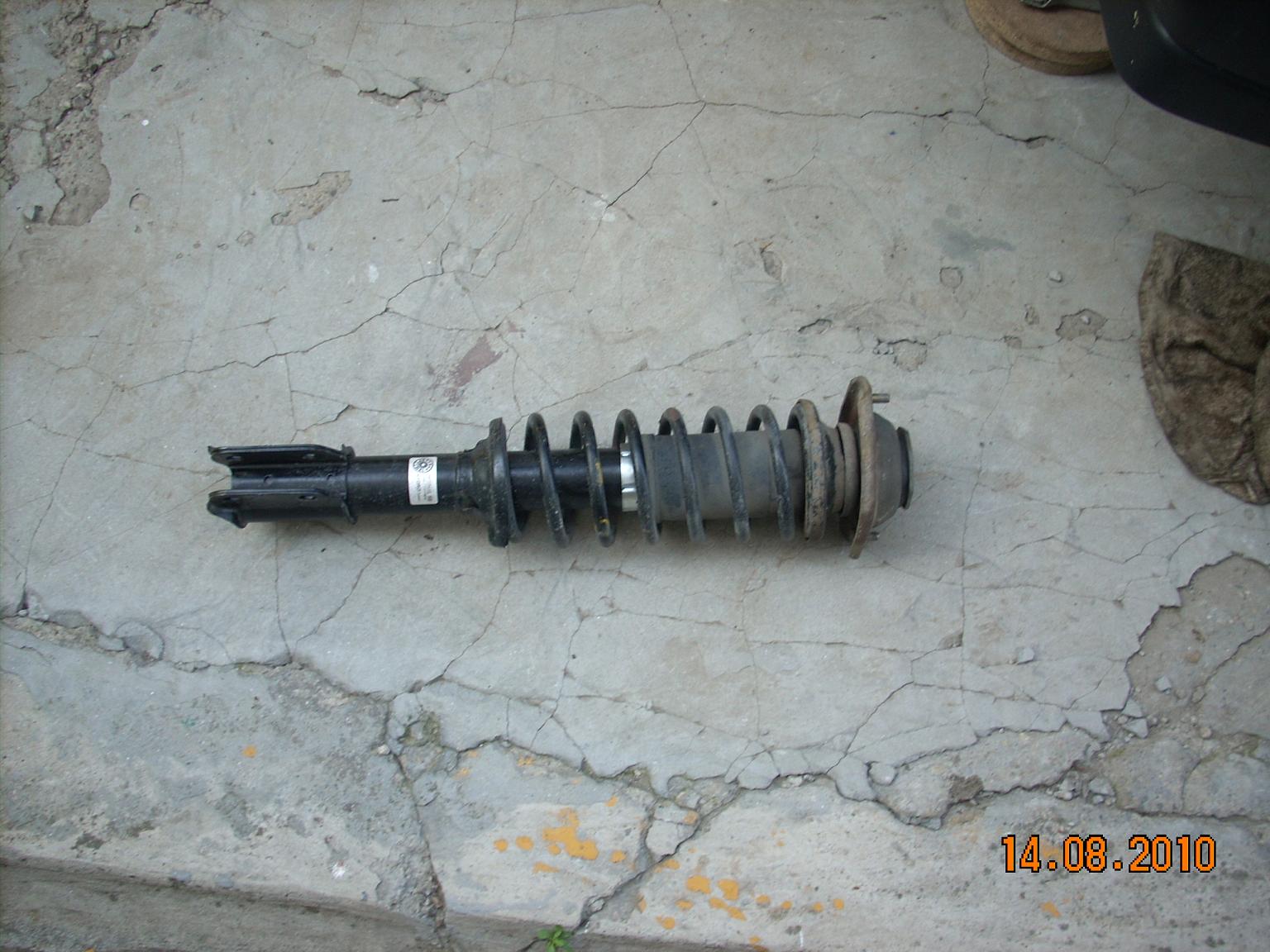

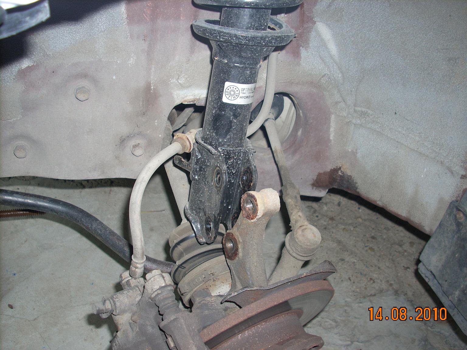

4. Cu o cheie de 17 preferabil tubulara desfacem cele doo suruburi care fixeaza urechile telescopului de fuzeta si detasam fuzeta de telescop - pozele 3 si 4.

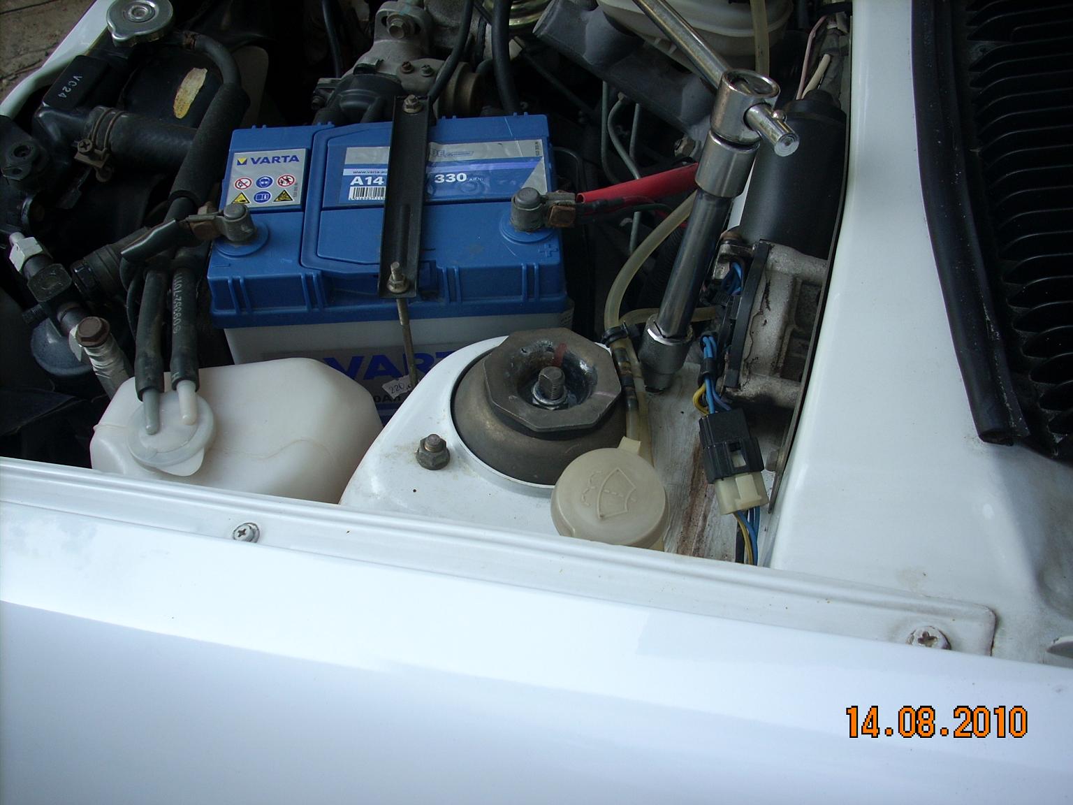

5. Cu o cheie de 12 desfacem cele doo piulite care mai retin ansamblul arc-telescop pe caroserie si-l luam de acolo - pozele 5 si 6.

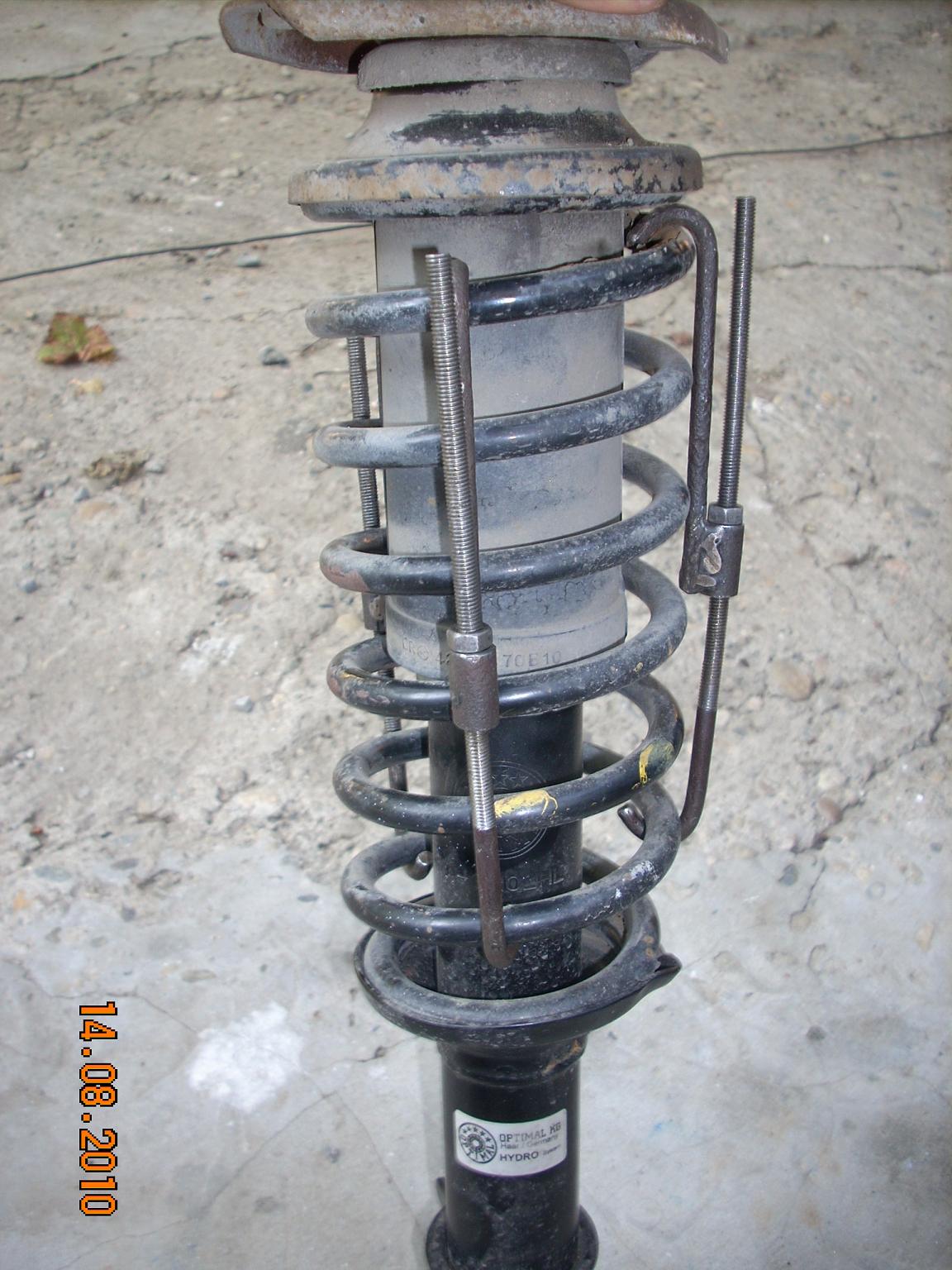

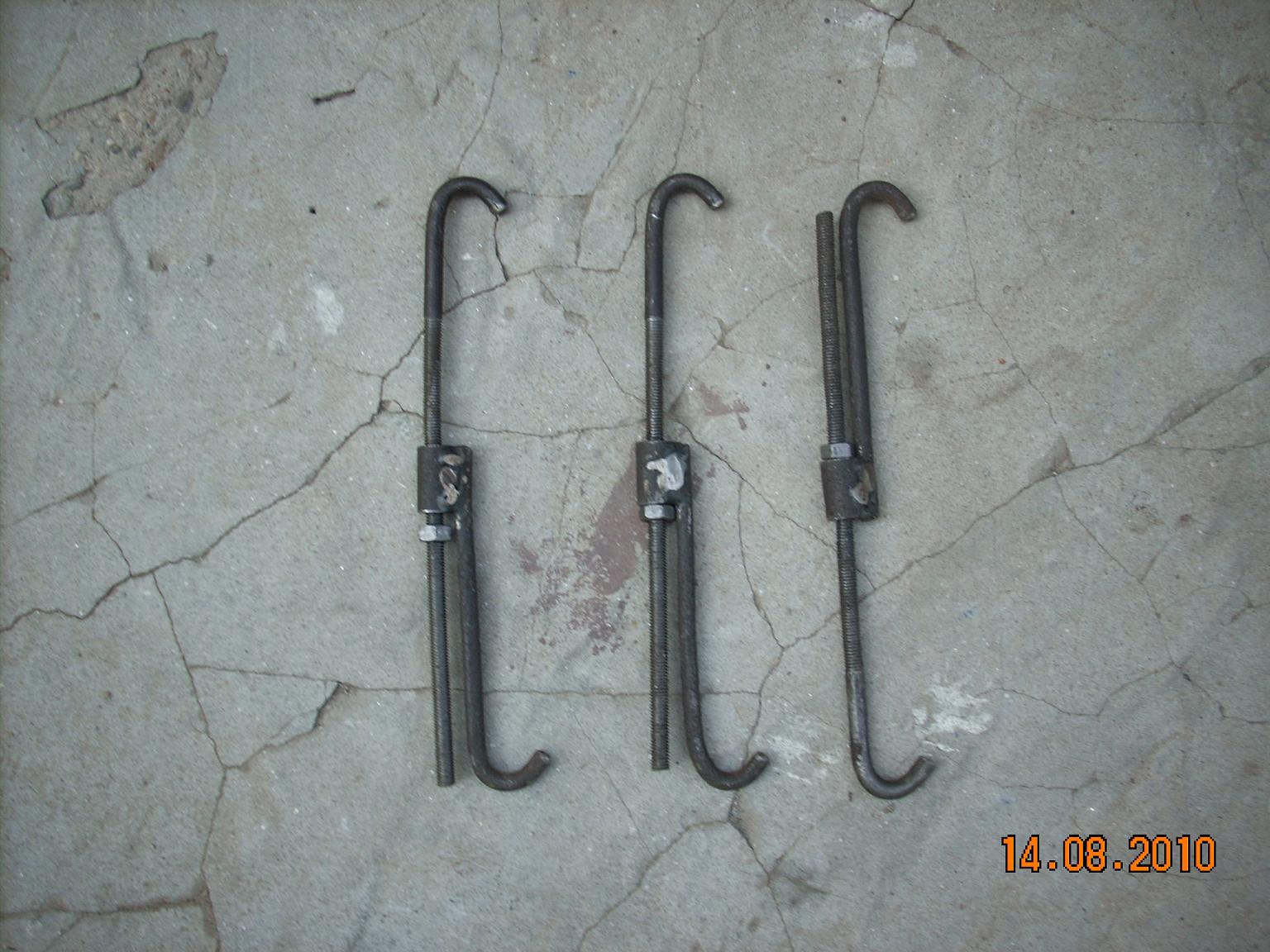

6. Acu' e acu'. Trebuie comprimat arcul. In acest scop eu folosesc draciile prezentate in poza 7, si daca vreti sa prestati aceasta lucrare trebuie in prealabil sa vi le confectionati. In poza 8 draciile sunt montate pe arc iar in poza 9 arcul a fost comprimat.

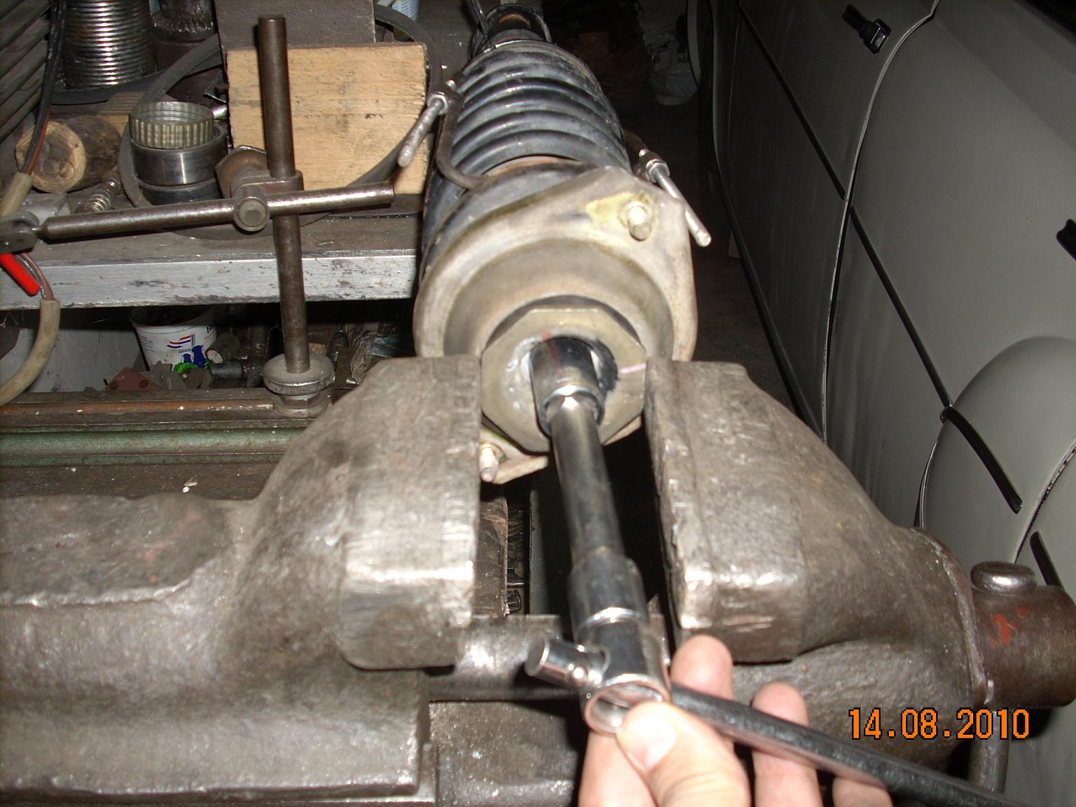

7. Cu o menghina si tubulara de 17 scoatem frumusel piulita de pe tija telescopului si iata-ne ajunsi unde trebuie - pozele 10 si 11. Daca nu aveti menghina, merge si cu o cheie franceza mai mare.

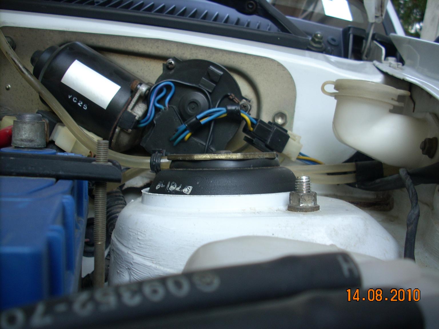

pozele 12, 13 si 14 ne arata ce am scos de pa masina si ce punem in loc. In continuare parcurgem aceiasi pasi in sens invers si in final trebuie sa obtinem ce se vede in poza 15.

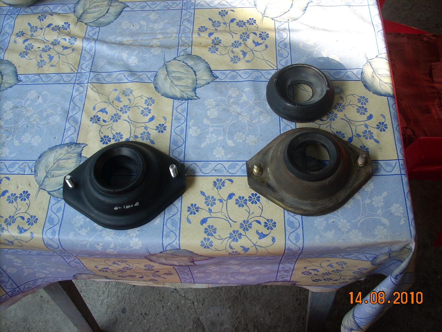

Tot flanse de astea am montat si eu eri, dupa ce ultimul set n-a tinut nici 5000 km. Mi se par mai ortodoxe astea, fiind turnat cauciucul direct pe ele, mai ramin de vazut cat tin. :mrgreen:

Baieti, sa ne intelegem: Avem 2 piese de cauciuc, cea marcata in poza atasata acestui post cu "1" se numeste MONTURA SUPERIOARA, iar cea marcata "2" se numeste TAMPON. Cea care creeaza problemele nu este tamponul - 2, ci montura superioara - 1 care preia intreaga greutate a masinii tot timpul si socurile produse cand roata masinii este impinsa in sus. Fiind facuta dintr-un cauciuc de proasta calitate aceasta montura superioara se taseaza si din acest motiv piesele metalice prinse fix de capul tijei telescopului si intre care cauciucurile astea se afla, si anume SUPORTUL INTERIOR si MONTURA INFERIOARA se deplaseaza in sus, aparand astfel luftul pe care l-am aratat in prima poza a postului meu anterior. Acest luft nu poate fi eliminat strangand piulita de pe tija amortizorului deoarece aceasta este de la bun inceput stransa la maxim retinand fix cele 2 piese metalice amintite pe degajarea pe care tija telescopului o are sub zona filetata. Insa din cauza acestui luft, cand roata se duce in jos, SUPORTUL INTERIOR loveste in tampon, nemaifiind asezat pe el, si astfel apar troncanelile. Cand situatia este cea care se cuvine tamponul trebuie sa fie bine presat de catre suportul interior, asa cum se vede in ultima poza atasata postului meu anterior. Sper ca am fost clar.
Asa zisul rulment este de fapt un lagar cu alunecare format din 2 suprafete metalice(numite suport rulment si suport superior) intre care se afla un mic disc de plastic usor tronconic care are niste canale radiale pentru a retine in ele vasilina si nu prea are ce sa se uzeze la el. De fapt acest disc de plastic este numit in manual "rulment". Doar l-am uns bine cu vasilina si l-am pus la loc. Toate denumirile pe care le-am folosit se regasesc in manual la pagina 38.
