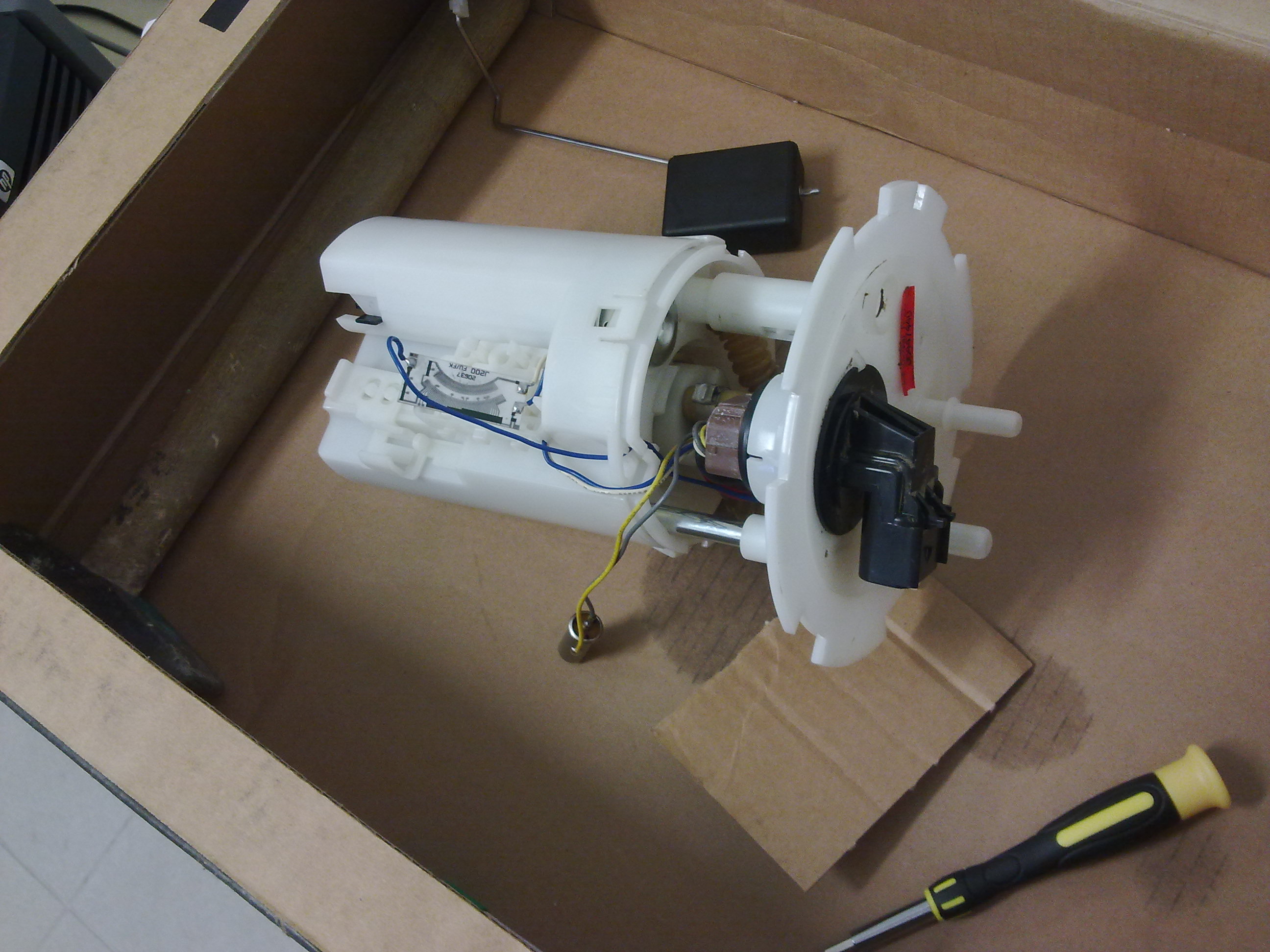

Am rezolvat problema cu o pompa de Supernova. Am scos ansamblul, l-am, demontat si am inlocuit piesa defecta (care este de fapt pompa propriu-zisa) cu o pompa de Dacia Supernova, 109 ron. Merge perfect.
Cateva imagini din timpul 'operatiei'. Scuzati dezordinea...

Felicitari pt ingeniozitate si pt realizare. Informatia aceasta este foarte pretioasa, pt toti membri forumului. Ma refer la compatibilitatea dintre piesele respective. Multumim!

Scuze de intarziere. In cazul in care nu ati rezolvat:
Imi pare rau, nu stiu daca pompita este aceeasi, va recomand sa o demontati (daca aveti inclinatii spre surubareala, daca nu, rugati un prieten) si sa scoateti subansamblul care este pompa propriu-zisa. O puteti apoi compara cu altele la diverse magazine de piese auto. Verificati insa ca pompa sa fie cea defecta, nu releul, siguranta ori traseul electric. Dupa cum arata in pozele de pe net, pare a folosi acelasi motoras/pompa. Atentie la montaj, lucrati cu circuite electrice care vor fi ulterior imersate in rezervorul de benzina.

Pompa este ca cea din postul Dumneavoastra, cea cu capul alb, deci cred ca o sa gasesc usor compatibile.
