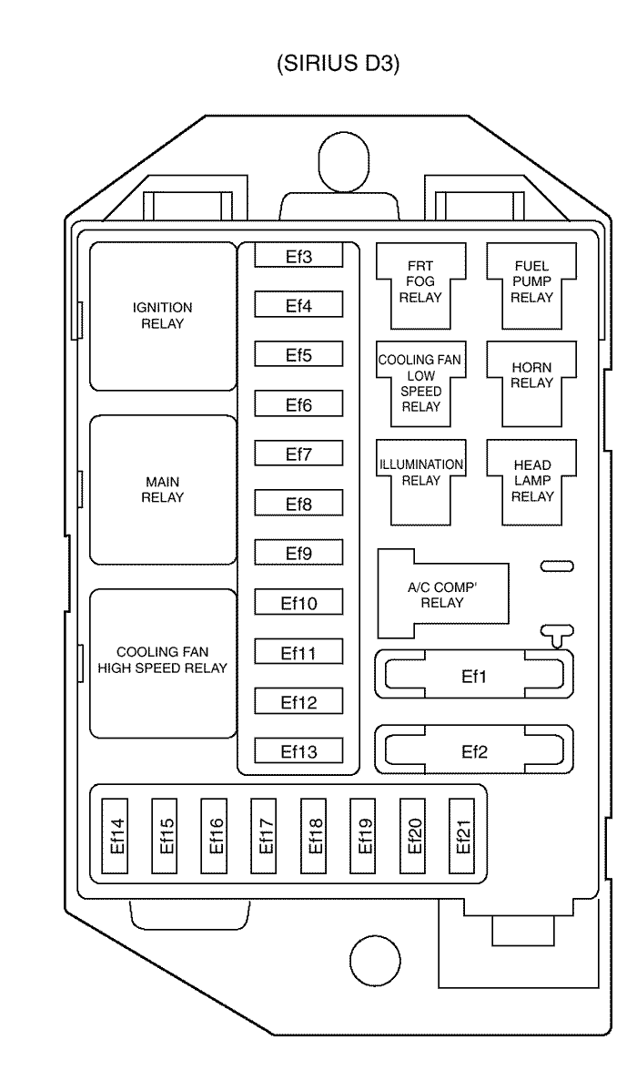

Intreruperea alimentarii la ECM pentru minimum 10 s. Procedura consta in scoaterea sigurantei Ef19 din cutia aflata in compartimentul motor sau a bornei (-) a bateriei.
