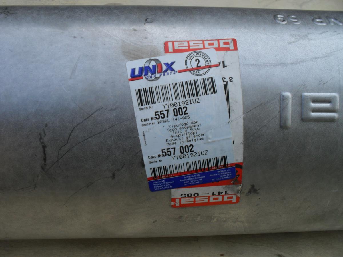

Pe-aproape sa mi-o iau in freza cu finala, cu alte cuvinte, sa ma pricopsesc cu una bucata confectionata pe corabia lu' HaiFanFanCe-aiFa-nSan (ca stiu si chineza, fir-ar sa fie :mrgreen: ) . Noroc ca-au dat baietii de stire despre ce-i vorba si-am schimbat macazu' pe un Bosal (Belgia) , iar colierul de sustinere l-am confectionat eu din tabla de 2mm grosime si 40mm latime, mai groasa si mai lata comparativ cu acele table ordinare din comert ce nu mi-au inspirat nicicind incredere, is proaste calitativ, cel putin din punctul meu de vedere.

Ai cuvintul meu ca o trimteam inapoi sa o schimbe de aveam sa o cumpar la pretul original, ii 17.500 ft normal si de drept insa, avind in vedere ca mi-au adus-o in doar 10.000, n-am mai comentat nici eu pentru micul incident . In general tin sa vad mai intii ceea ce cumpar, motiv caruia evit a face comenzi pe net si transport prin curier si din astea ... In fine, de data asta trec cu vederea si sper sa ma tina pe putin doua'j de ani (am zis mult ?).
:mrgreen:
Exact acelasi Bosal am si eu pe masina. Avantajele sale fata de alte tobe sunt:
- e din tabla aluminizata si in principiu nu rugineste
- are o gaurica prin care se scurge condensul format imediat dupa pornire, deci nu mai ramane sa balteasca in toba
Am omis a aminti de acea gaurica si m-o surprins existenta ei, am facut chiar o gluma cu nenea de o adus-o cum ca e noua si deja sparta , apoi i-am explicat despre ce-i vorba.

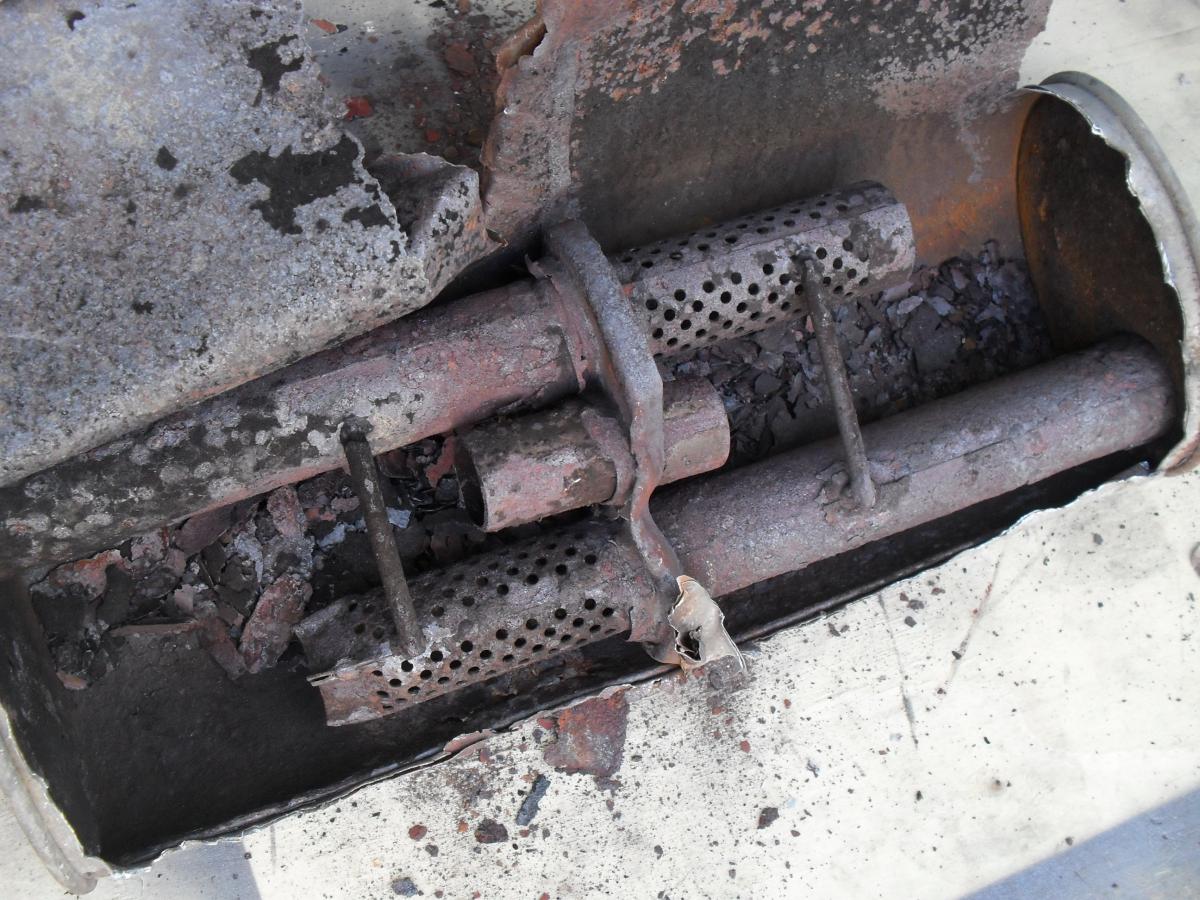

La toba veche o sa-i fac o operatie sa vad ce balauri se ascund la interior, ca de auzit am auzit ca-s inauntru da' mor de curiozitate sa-i si vad, altfel nu-mi gasesc linistea.
Am comis-o.
De stau si ma gindesc bune, dupa o curatare ca la carte, o fatada noua si-o mina de vopsea, o mai duce un 10 ani, nu ?

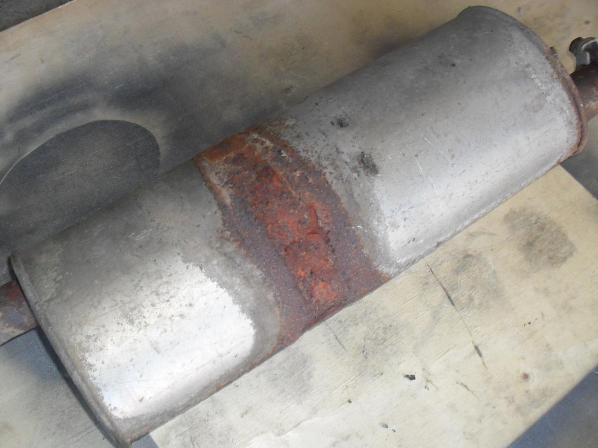

Apropo, banui ca ati observat si la voi, unde-i colierul acolo se buleste prima data finala la astea. I-ar prinde bine un alt mod de sustinere ce il vad deja ( in mintea mea) dar recent n-o sa pun mina pe flex pentru a-i aduce modificari , doar ce mi-au scos un span din ochi de pe urma flexului (ca-mi fu lene sa-mi pun ochelarii)..
Edited by Viktor
Subscriu, si eu cand am schimbat finala era gaurita tot la colier
Cred ca o sa-i vin de hac, cind o sa-mi revina "cheful". Astfel ii prelungesc viata, cu o bucata de platband pe cant, fie drept de pe muchie pe muchie, fie in diagonala de pe teava pe teava (intrare-iesire) . Varianta doi imi suride mai mult. Astfel isi ia ventilatie in intregime toba.
toate ruginesc la colier !
si eu asa am gasit-o.l
la mine o toba finala conex a tinut 4 ani. Remarcabil pt un conex, nu?
