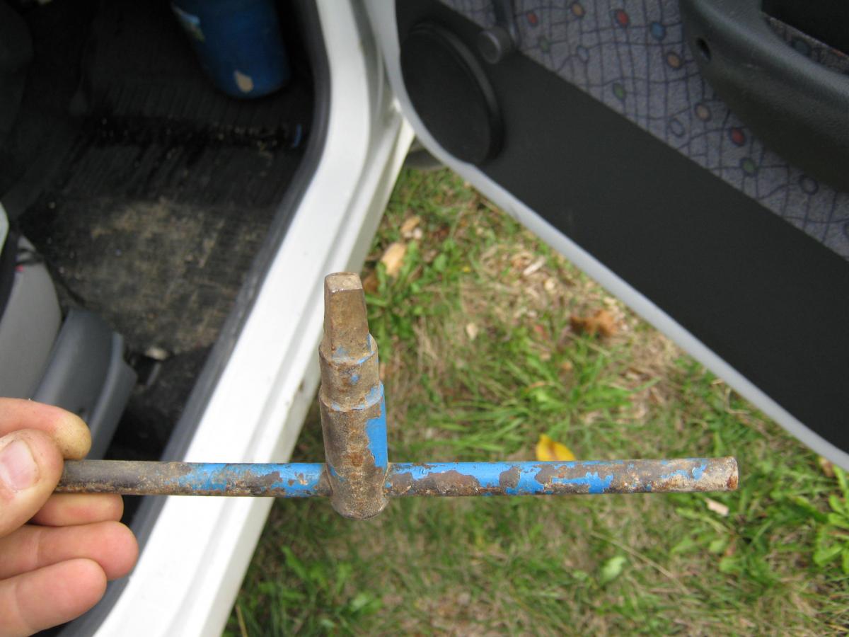

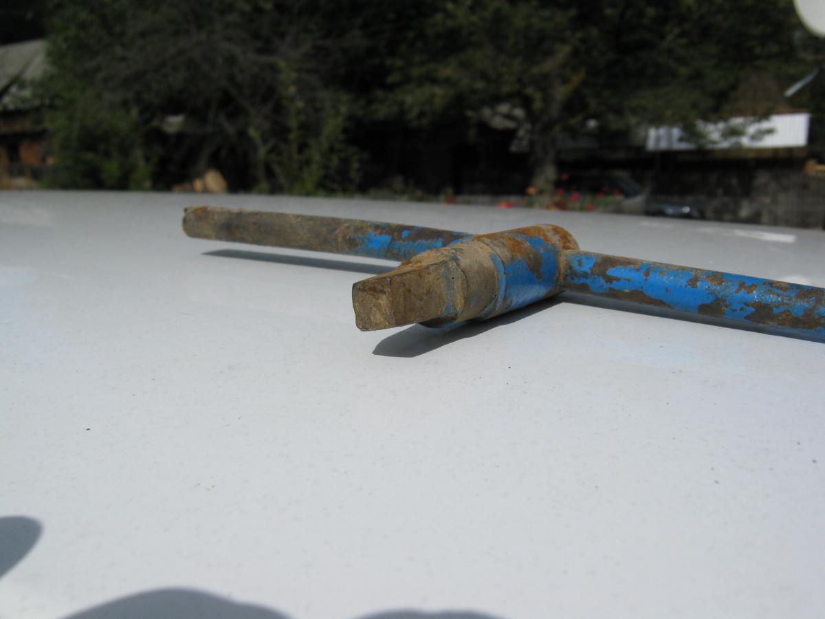

Ma ajuta si pe mine cineva cu o chestie? Daca mai schimbati uleiul la cutie, va rog sa imi trasati si mie pe o hartie saiba de la surubul de nivel :mrgreen: singura varianta pe care o am e sa ma duc la un strungar sa mi-o "manufactureze"... Sau daca stiti dimensiunile ei ar fi super.

@augustinionut: aceea cred ca e cheie de "universal", un fel de mandrina pentru strung.
