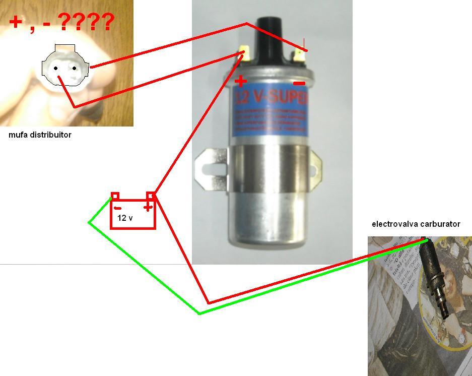

Vreau sa pornesc un motor , de Tico , in garaj , stie cineva sa imi zica cum fac legaturile electrice ?
Imi puteti spune care este plusul si minusul la mufa distribuitorului ?
Multumesc
http://tinypic.com/r/2805w2a/6
Edited by iuser
Te-ai uitat atent in manuale?
Si ce-i cu bobina aia de dacie?
M-am uitat , bobina am folosit-o fiindu-mi mai usor la desen , plusul si minusul distribuitorului le-am intuit dupa culorile firelor ce vin de la bonina ,,,,,sper sa fie bine !
nu de alta dar nu vreau sa ard modulul electronic
Pai -ul de la bobina vine la distribuitor (de fapt la delco). E aceelasi fir. Maro cu ceva pe schema electrica (am verificat dupa niste poze). Vezi in subiectul meu cu relee...
M-am uitat inca o data la masina si intr-adevar firul maro e - ul de la delco la bobina. Si delcoul are 2 mufe d-alea albe...
