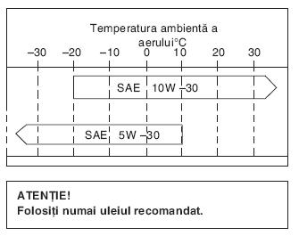

In manualul de Tico este specificat 10W30 pt conditii normale si 5W30 pt ierni geroase, cu temperaturi sub -20C. Exemplificarea se face grafic la pagina 92

Tu ai vazut tabelul ala extras din cartea tehnica? Dar explicatiile de sub el?

Pai in manual scrie: "In manualul de Tico este specificat 10W30 pt conditii normale si 5W30 pt ierni geroase, cu temperaturi sub -20C"

#-o Pe bune omule,e sus poza aia,in care 5w30 e de la - nustiucate grade pana la 10 grade...10 grade! nicidecum 40,cat avem noi vara
Iar de la -20 de grade la >30 este 10w30
Ia zi acum,merge 5w30? :shock:
Edited by Dr.L
„Poza aia” are „valoare de intrebuintare” egala cu zero.
La 100 de grade Celsius(temperatura normala de regim a uleiului cu motorul cald), vascozitatile oricaror uleiuri XX W-30 sunt absolut egale (si echivalente,daca vrei).
Poate folosi spre exemplu, 0 W-30, fara absolut nici o grija,in orice anotimp/conditii exterioare de temperatura.
