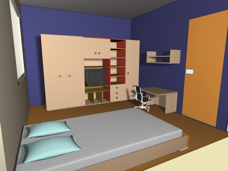

dreaQ Posted August 27, 2006 Poti face si o simulare. Un mic exemplu. Arhitectii sa nu-mi sara in cap. Nu mai am materialele si sunt amator. iti poti face o simulare a ceea ce iti doresti. Asadar poza de amator cand ma jucam in 3d.. Share this post Link to post

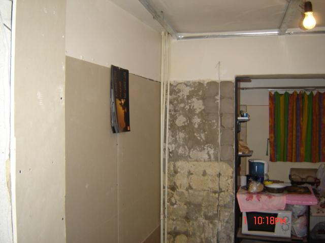

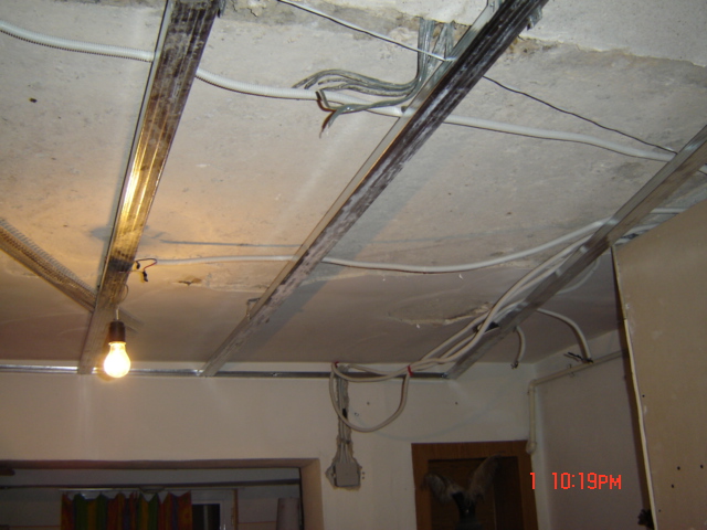

Mircea Posted August 27, 2006 Ok, deci ce am facut eu Datele problemei: Apartament de 2 camere decomandat, cu 2 balcoane mari, unul pe sufragerie si altul pe bucatarie. Bucatarie mare, lipita de hol. Sufrageria fata in fata cu dormitorul, baia intre ele din hol, fara fereastra afara. Balconul de la bucatarie (3m x 1,5 m) inchis si transformat in bucatarie. Zidul dintre bucatarie si hol daramat, spatiul transformat in living. Intre bucataria noua si acest living exista un spatiu de trecere deschis, cun un bar. Finisajele sunt in gresie si faianta pentru bucatarie si gresie si zugraveala pentru living. In living am tavan fals din gips carton, facut din ratiuni practice. Prin tavanul fals imi trece toata instalatia electrica, instalatia veche fiind de tip intenc pe aluminiu am inlocuit-o cu instalatie de cupru trasa prin copex. Am turnat sapa pe jos (atentie mare apartamentele de bloc sunt foarte strambe si e greu sa o scoti dreapta) si am pus gresie spania, finisaj semimat, mediteraneo piel, cu margini neregulate si usor bombata, efectul fiind excelent. Am construit un ornament gen coloana din gips carton care delimiteaza zona de intrare de living si care are si rol practic de dulap de pantofi. Pentru a atenua cat de strambi erau peretii, pe doi dintre ei am aplicat scafe din rigips. In sufragerie si in dormitor, intrucat ar fi trebuit sa torn o sapa de egalizare cu grosimi intre 2 si 14 cm (!!!) am preferat sa fixez in podea cu conexpanduri dulapi de lemn de 6x4 cm la distante de 50 cm intre ei, de-a lungul camerei, asezati in boloboc, cu distantieri sub ei pentru a forma o podea plana. Apoi i-am fixat suplimentar cu spuma poliuretanica. Intre ei am pus polistiren, iar peste ei folie pvc. Apoi am batut dusumea clasica din lemn de brad, sistem nut si feder. Dusumeaua a fost facuta pe comanda din lemn bine uscat. Dupa asta am slefuit si chituit dusumeaua, am aplicat 2 maini de bait (pine de la Kober) si 3 maini de lac (lac GATA de la Policolor). Peretii au fost zugraviti cu Atlas. Similar am procedat si in dormitor. In baie am folosit 2 nuante si anume: tavan si obiecte sanitare albe, precum si aproximativ 1/3 din peretii laterali, restul gresie si faianta portocalie chituita cu alb Am aplicat si o solutie de ventilatie fortata cu ventilator si tubulatura mascata de o scafa de gips carton. Cu exceptia operatiei de turnare a sapei din living si a chituirii si gletuirii peretilor tot in living, unde era foarte mult gips carton (si unde nu mi-a mers mana) restul lucrarilor au fost facute de mine, cu ajutor din partea fratelui meu si a tatalui meu, nici unul meserias de profesie in domeniu ) Si au iesit excelent, chiar daca intr-un timp dublu. Ca si cost, exceptand mana de lucru proprie, undeva la circa 3000 euro, toate astea in vara anului 2005 (din luna iunie pana in septembrie, in timpul asta fiind inclusa si o pauza de 2 saptamanai pentru concediu, plus ca noi am locuit in permanenta in apartament). Caut si pozele din timpul santierului si pe cele de dupa ca sa-ti faci o idee asupra rezultatului final. Share this post Link to post

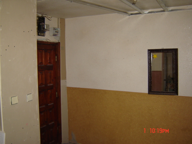

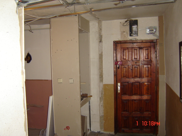

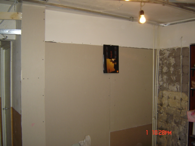

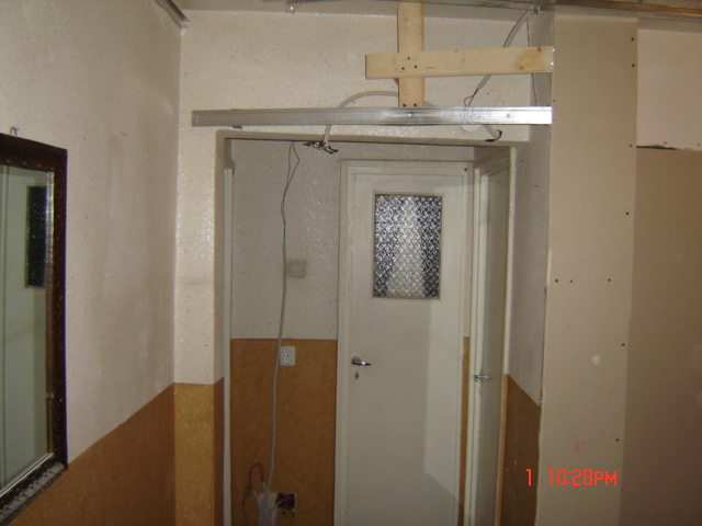

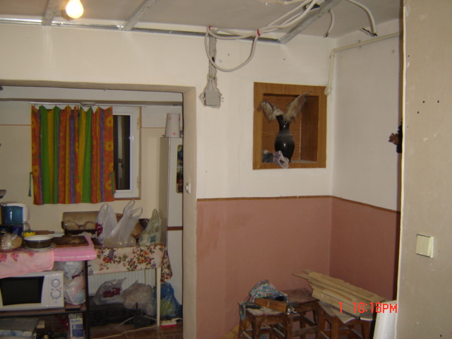

Mircea Posted August 28, 2006 Am cateva poze din timpul amenajarii livingului. Din pacate din timpul santierului am doar cateva poze facute ca lumea. O sa fac zilele aste cateva cu baia si cu dusumeaua sa vedeti cum arata. Ideea cu portocaliu in baie ii apartine sotiei, care a zis la fel ca tine Laurentiu )"> Share this post Link to post
NFS Posted August 28, 2006 Pai p-astea cu santierul de ce i le arati? Ca sa-l enervezi? ) Pune si tu p-alea cu portocaliu in baie. Tot asa am si eu )"> Share this post Link to post
