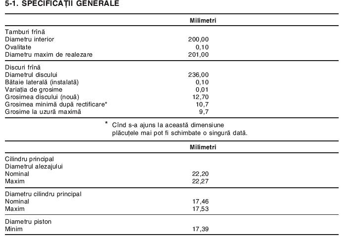

Discurile de 256x24 mm merg pe Espero?
Revin cu detalii. In cartea de Espero scrie ca diametrul discurilor sunt de 236 mm. Totusi cele de 256mm brembo au fost gasite de catre oamenii de la augsburg dupa in functie de seria sasiu. Chiar si pe siteul de la brembo tot acelea sunt date. Cele de 256 sunt gasite si pt Nexia 16v si nubira de 1.6 si 2.0.
Detalii 256 X 24
Cred ca m-am lamurit, e gresit in carte.

Esperatul@ 236 pe jante pe 13 si 256 pe jante de 14.
