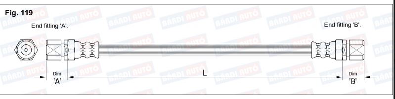

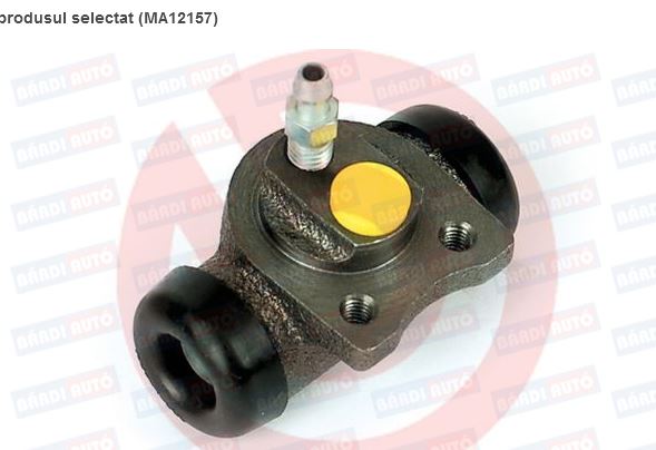

Nu reusesc sa desfac niplul care prinde conducta de frana stanga spate in furtunul de cauciuc nici in ruptul capului. Dat cu spray (degripant Motip cu Mos2) 2-3 zile la rand, folosit si mops (era sa se desprinda clema din podeaua masinii, s-au tocit si dintii la mops, nimic).
Ideea mea ar fi sa tai cu flexul toata treaba si pun instalatie noua. Din cate am citit pe topicul acesta am inteles ca nu prea se gasesc furtunele pentru frana?
Problema ar fi ca nici aerisitorul + niplul care leaga conducta de cilindru nu cred ca se mai desfac. Se poate rezolva cu schimbarea cilindrului?
[Edit1] Se pare ca am gasit furtun... Conduct se gasesc (sau se fac daca am si niplurile corespunzatoare). Deci problema ramane cu aerisitorul si niplul blocat in cilindru.]
[Edit2:] Din poza cu cilindrul mi-am raspuns singur la intrebare. Vad ca se rezolva cu schimbare cilindru daca reusesc sa desfac/tai cele 2 suruburi cu care e prins.
