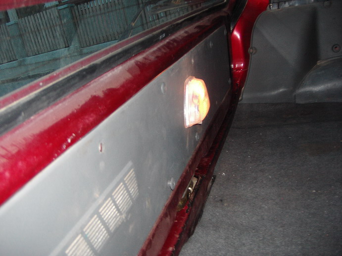

Mi-am pus lumina in portbagaj la Tico SX. Am folosit o plafoniera de Dacia model aplicat, pret 8 RON.
Am montat-o pe usa de la portbagaj (pe placa de PVC).
Firele le-am scos prin mansonul care protejeaza firele de la stergatorul spate si le-am conectat la plafoniera, astfel am lumina in portbagaj cand e una din portiere deschisa sau din butonul plafonierei.

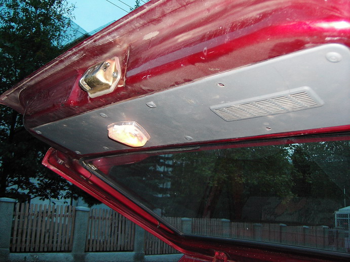

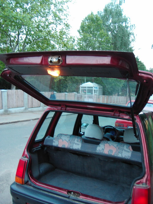

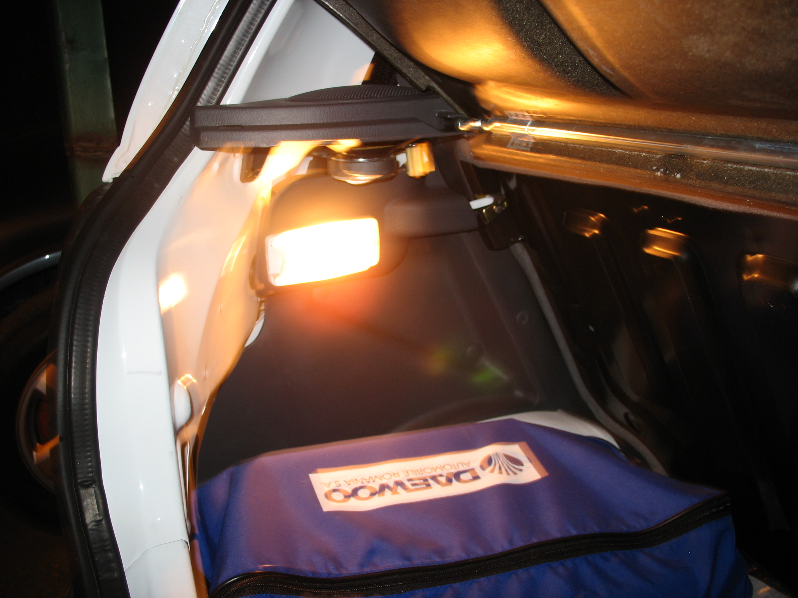

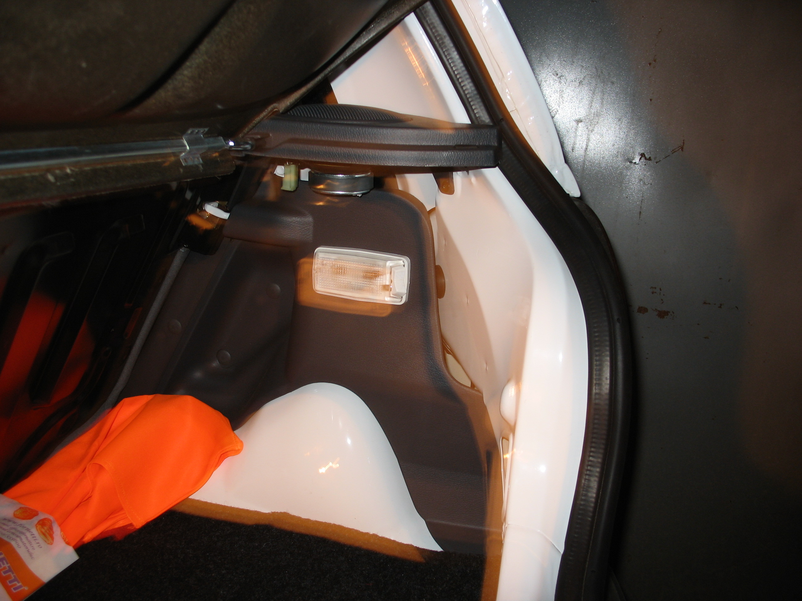

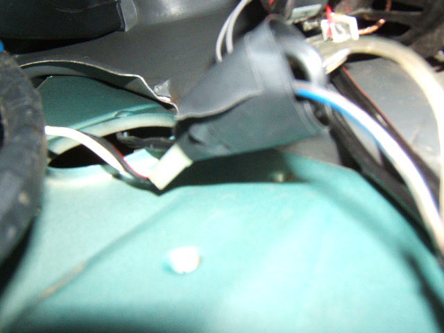

Eu am facut asa:

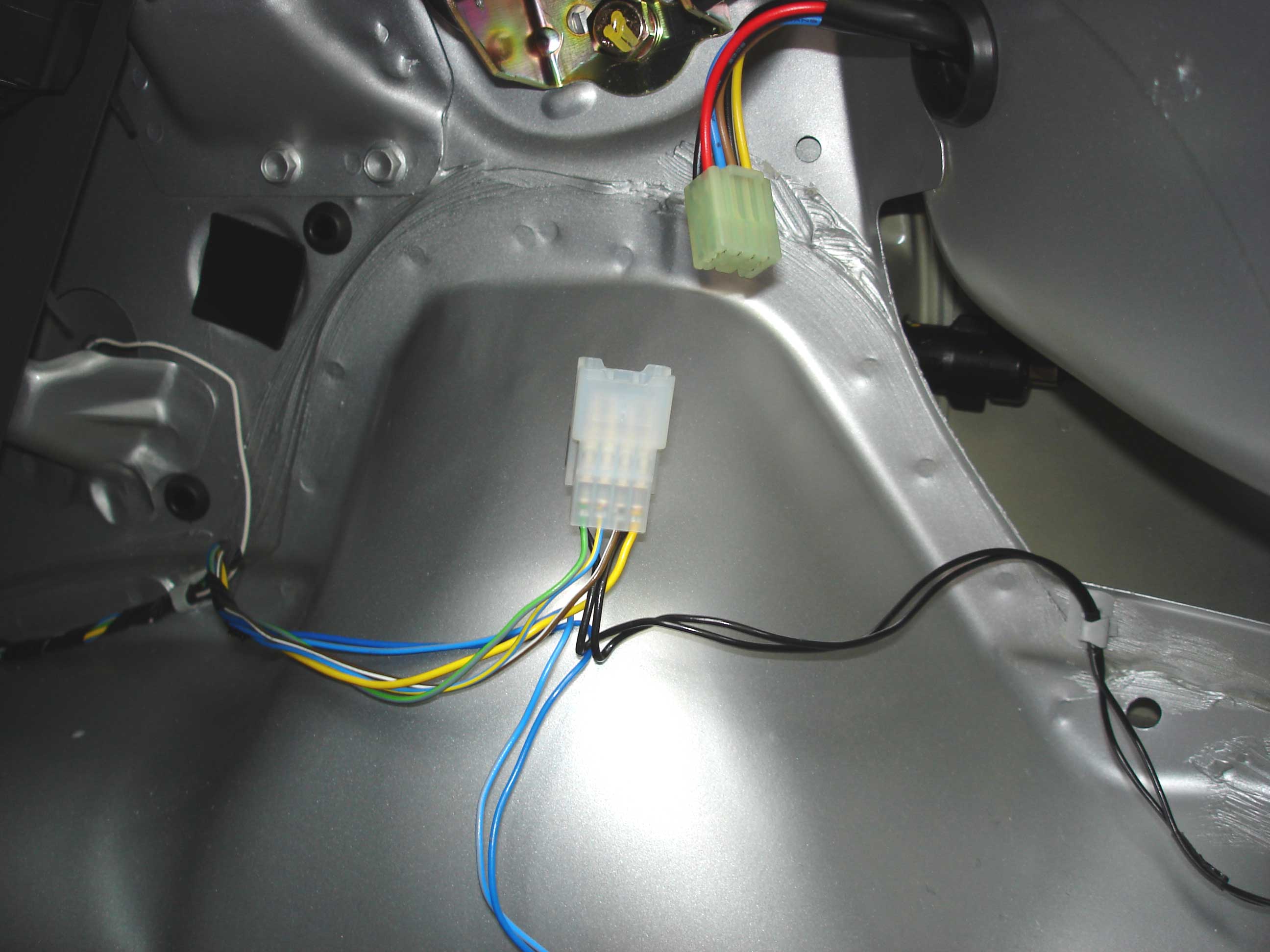

Una bucata plafoniera de Dacia, legata la luminile de pozitie printr-o mufa cu 4 contacte (2 la difuzor, 2 la lampa). Nu o uit aprinsa pentru ca am "bipaitor" cand las lumina aprinsa (Matiz SE).

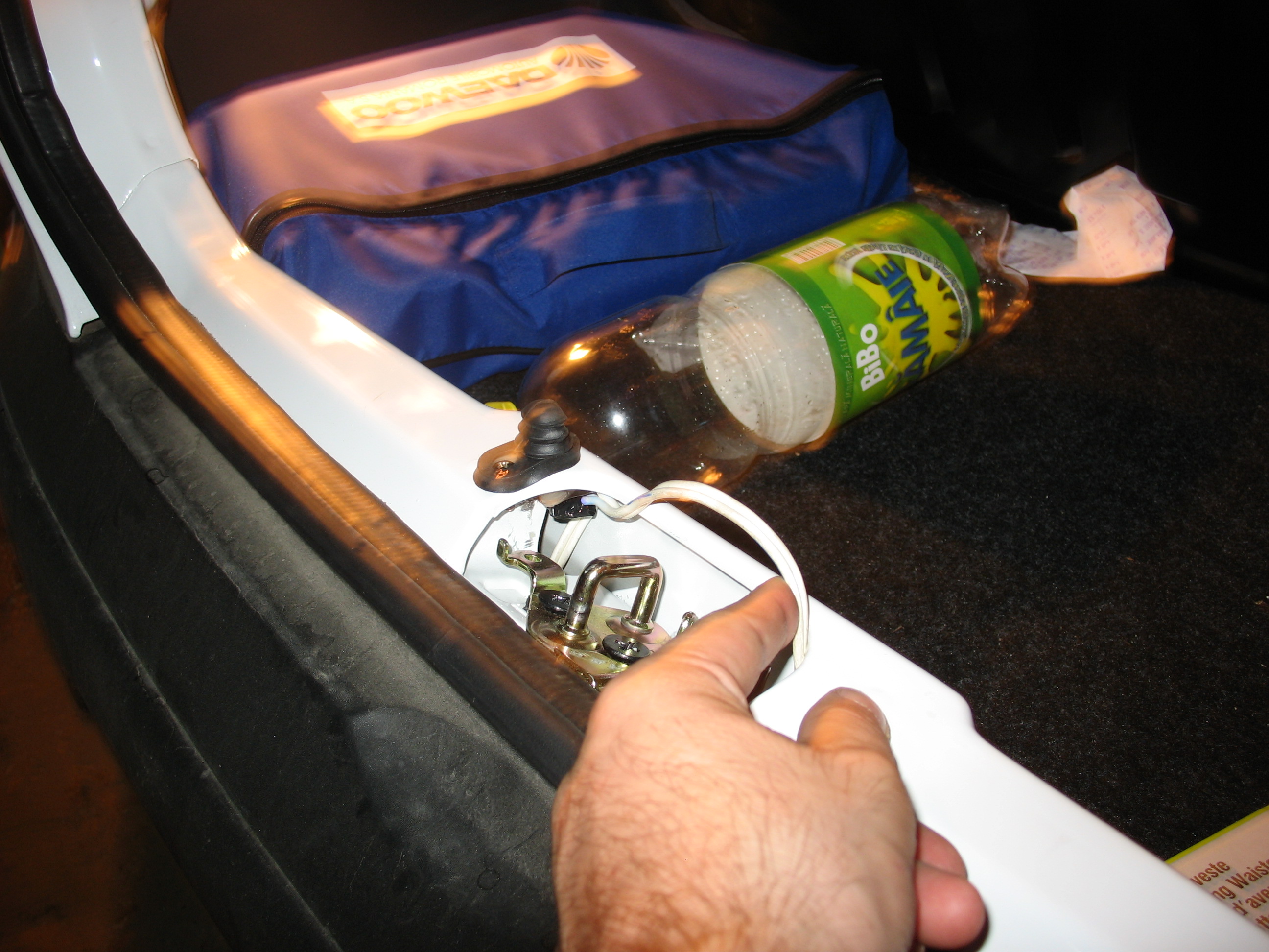

Procedeul:

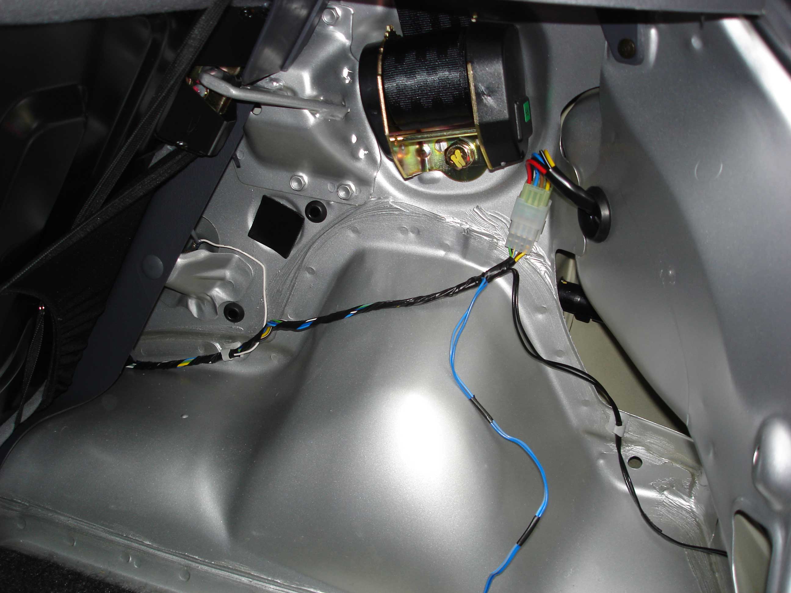

Instalatia originala:
Instalatia desfacuta: Un fir se leaga la masa (firele negre) si unul la cel colorat alb-maro
Se fac legaturile:
Si asa arata la final:
Firele care merg la plafoniera sunt trase pe sub mocheta. Le-am pus pe toate pe o mufa in caz ca trebuie sa dau jos placa de PFL, din diverse motive, pe care sunt montate difuzoarele.
Spor la treaba

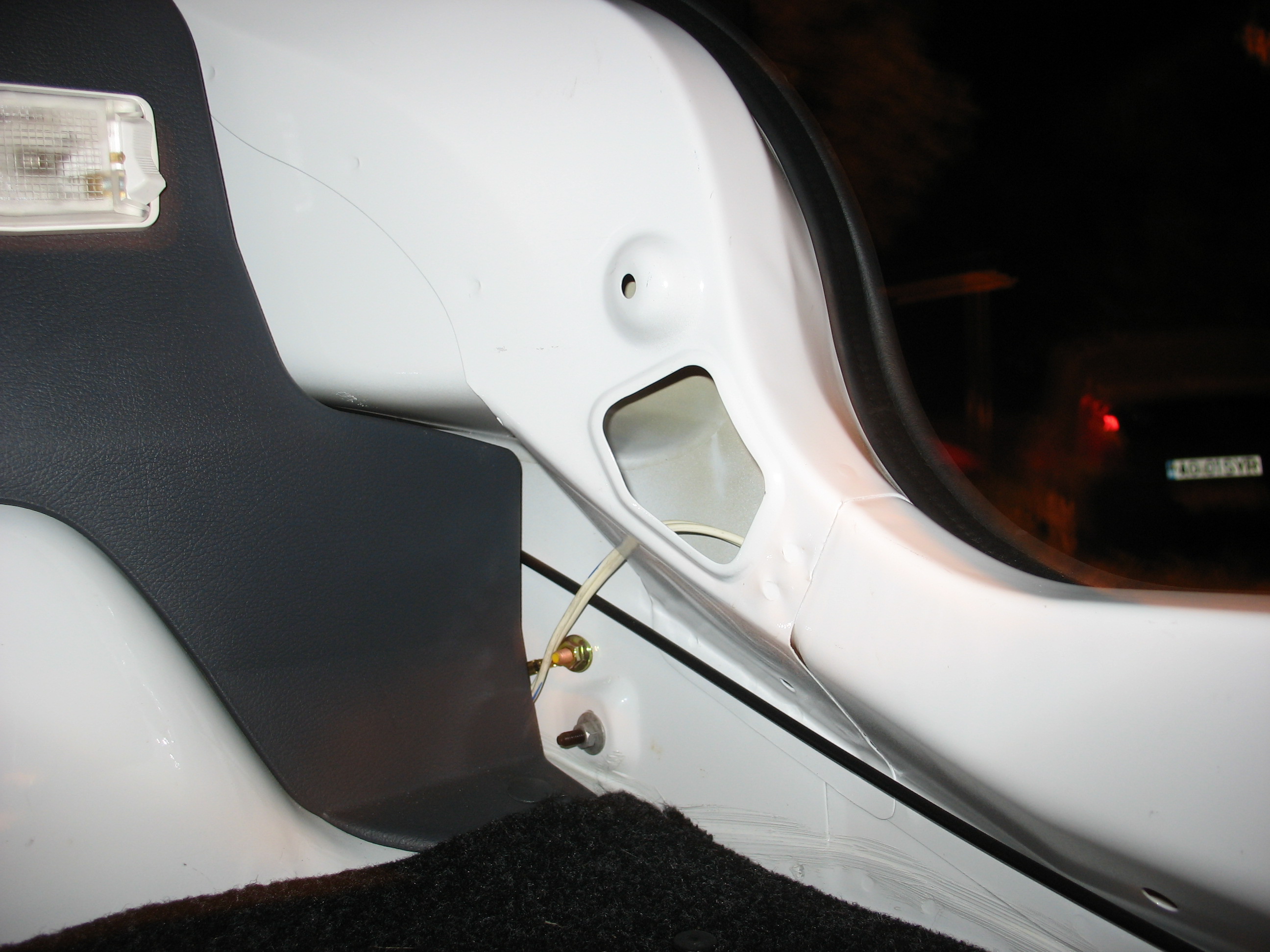

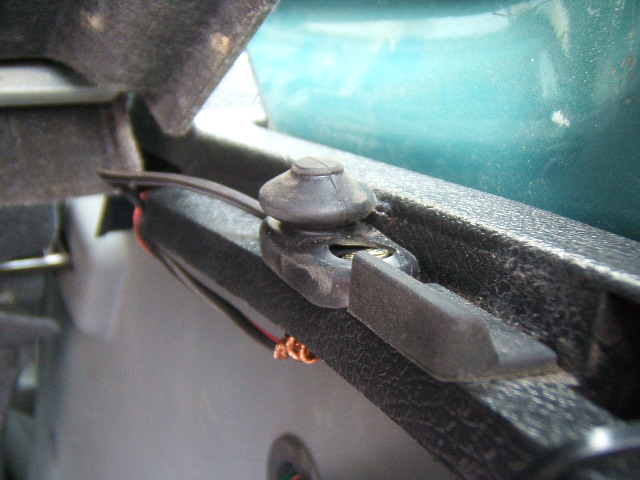

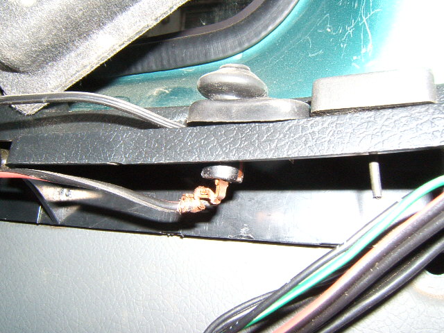

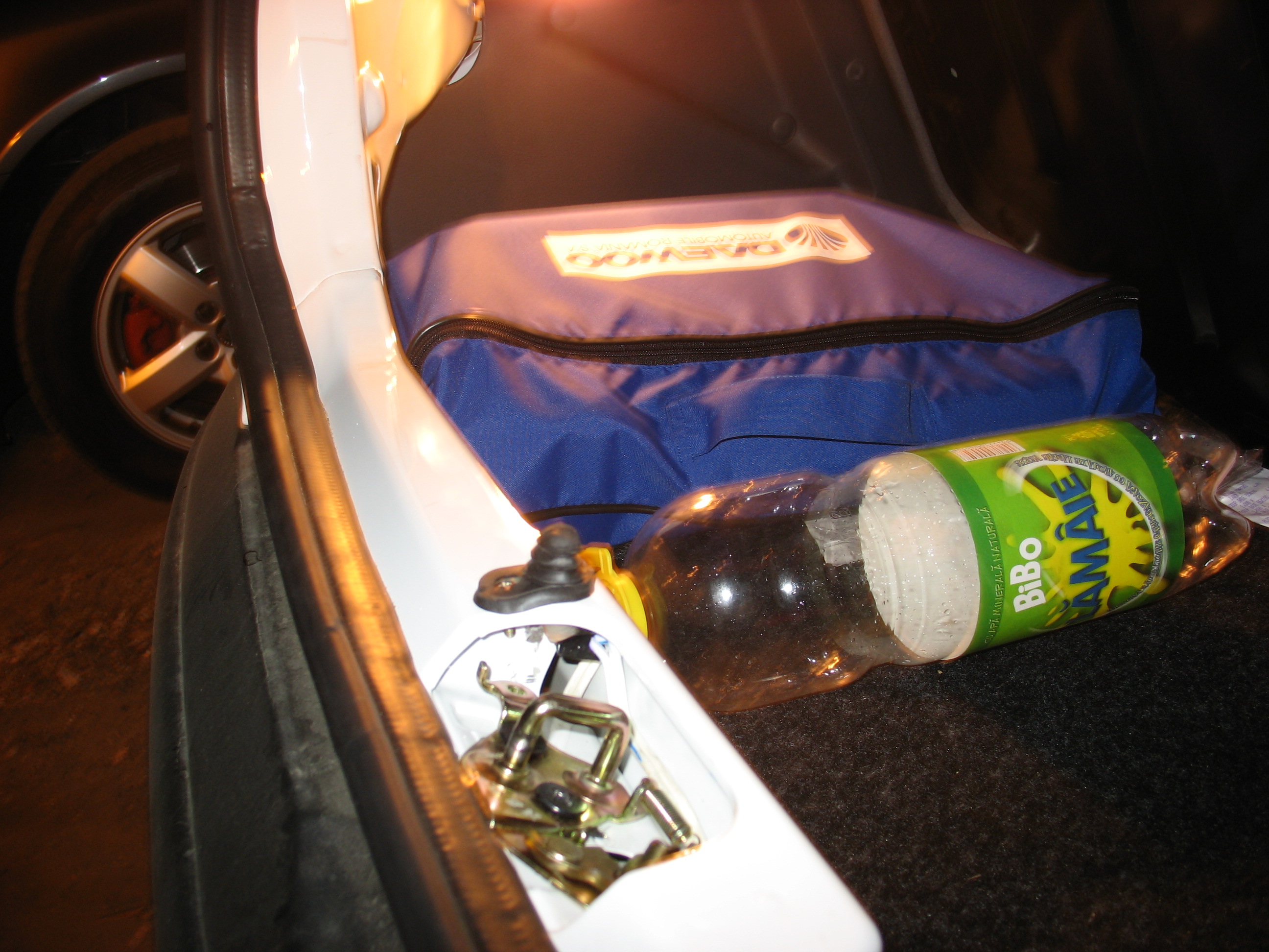

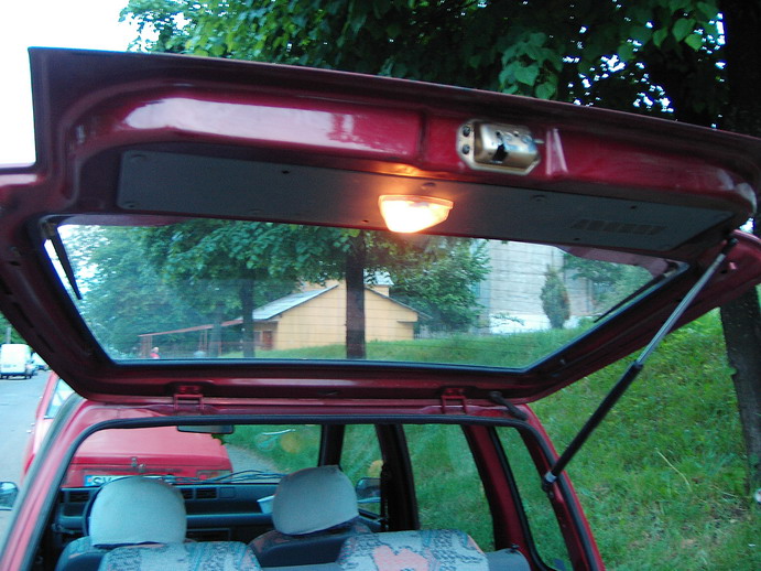

Salut .. am reusit si eu sa-mi montez o lampa in portbagajul Matizului meu printr-un montaj relativ simplu.
Am luat o lampa porbagaj de Dacie, firul ,,+,, l-am tras de la lampile de numere i-ar firul de masa ( - ) l-am luat de la hanion punadu-i totodata si un intrerupator (identic cu cel de portiera pt. lampa din int masini) intrerupatorul l-am montat exact in gaura facuta pentru tamponul de cauciuc ce amortizeaza socurile dintre hanion si caroserie. Singura modificare facuta hanionului a fost o gaura de 3 mm facuta sa fixeze intrerupatorul.
Rezultatul o lampa de portbagaj care functioneaza in momentul cand aprinzi pozitiile si deskizi portbagajul (un lucru perfect normal zic eu ).
Iata si implementarea mea in pozele atasate.
Idea este:
- iau curent de la firul ce aduce + 12V la plafoniera Matizului
si duc acest curent pe sub plafonul Matizului pana in stalpul portbagajului si cobor cu el prin stalp (stalpul are o gaura sus si alta jos)
la finitia portbagajului (nu se vede in poze). Se poate face si altfel.
- leg cu acest fir una din bornele unei lampi de interior de la Dacia Berlina (pe partea stanga)
si trec firul prin lacasul incuietorii din portbagaj spre o alta lampa Dacia pe dreapta
- lampile le-am montat in finitiile portbagajului decupand o fanta in ele
- leg cealalta borna a lampii la masa printr-un al doilea fir
- circuitul spre masa il trec printr-un comutator ("switch") ca si comutatoarele din usile fata ale Matizului
- comutatorul il leg la masa prin 2 gauri date in caroseria Matizului, in dreptul incuietorii portbagajului,
astfel incat sa fie actionat cand inchid portbagajul (se vede in poze).
Sper ca s-a inteles, daca nu - raspund la intrebari.

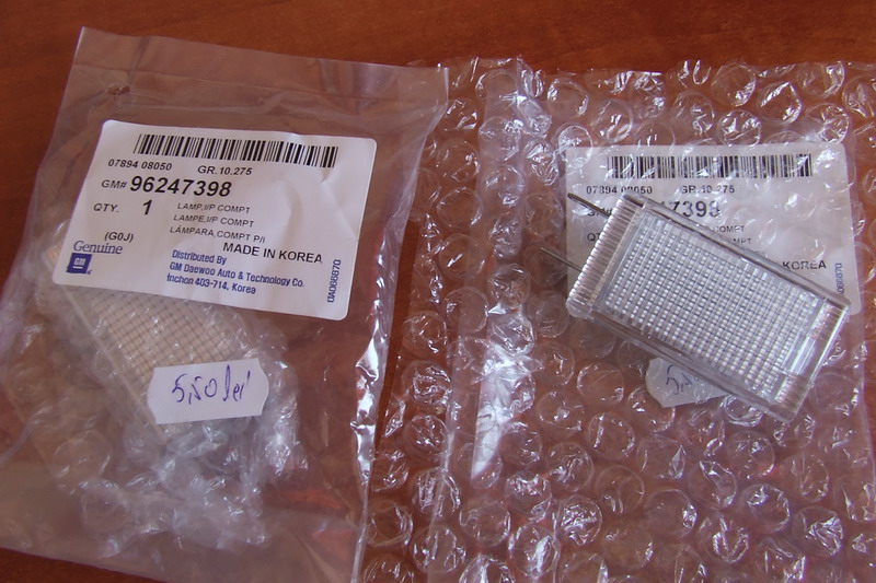

Intrati intr-un magazin de piese daewoo si cereti o lampa portbagaj de cielo. Costa 5 RON si are dimensiunile de 5cm x 3 cm. Se poate folosi si pt. matiz, iar becul are o putere de 10w. O legati la circuitul de la numarul de inmatriculare. Aveti firele in portbagaj.

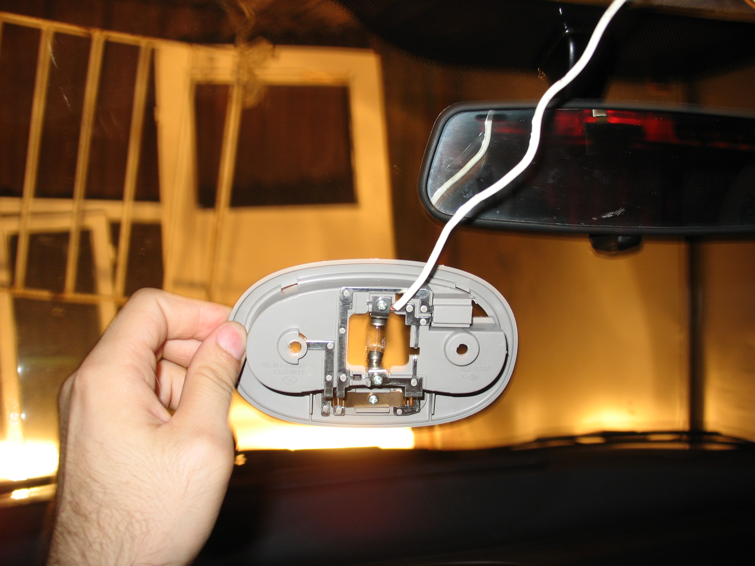

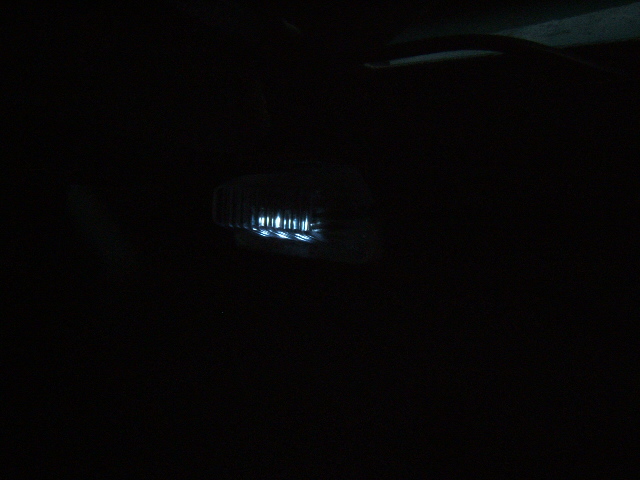

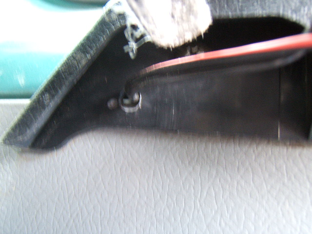

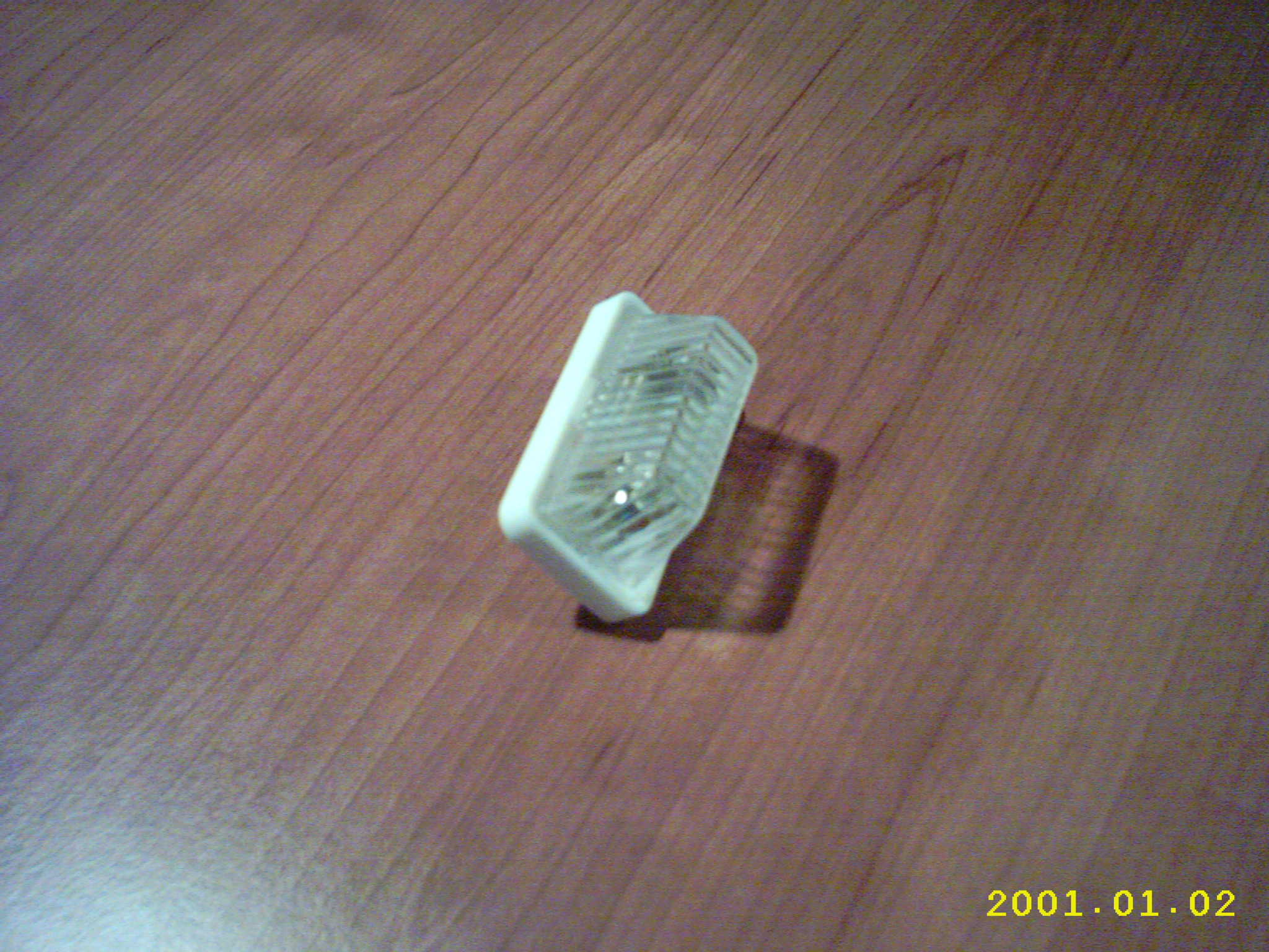

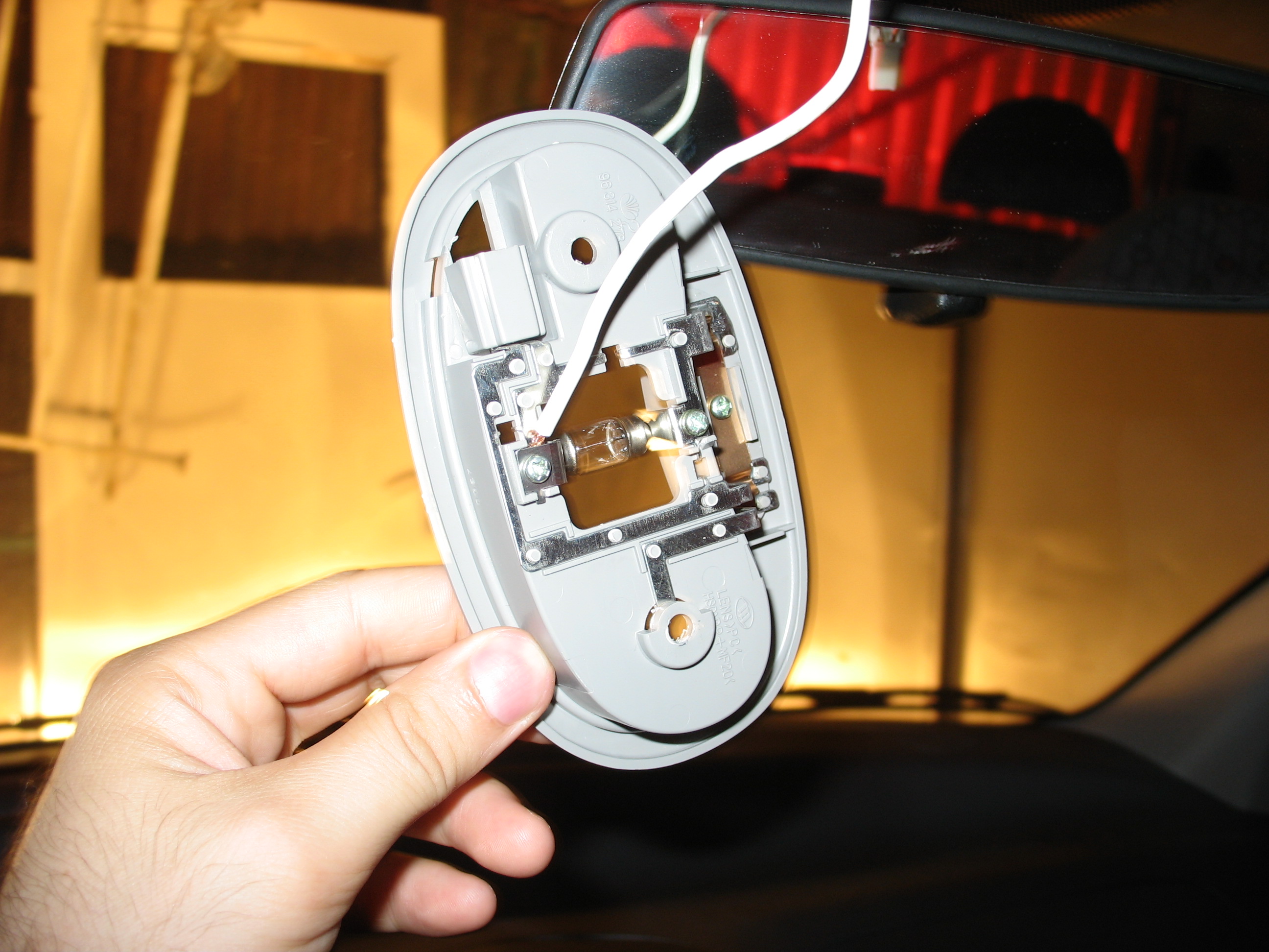

Deci,suparat ca nu vedeam niciodata nimic in portbagaj am zis ca trebuie facut ceva.Sa facut o lampa de dacie cu 3 leduri pirahna la un prieten,curent am luat din mufa plafonierei care se afla tocmai in spatele torpedoului,pe dreapta,e prinsa cu o clema de plastic care la mine nu a vrut sa se desfaca,asa ca am taiat-o.Si un buton legat la restu butoanelor de la usi.
Montaju in portbagaj inca nu e terminat. Adica inca nu am fixat lampa intr-o pozitie anume.
Firele stau c-am urat in spate acolo da nu ma deranjeaza :) .
Butonu din portbagaj este actionat de greutatea politei :)
Buna ideea! :thumbl:

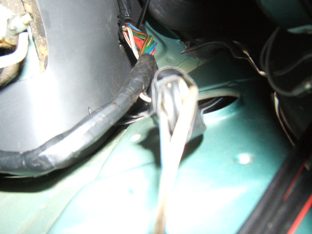

Si lumina se aprinde indiferent de plafoniera? Ca parca pe firul ala e + permanent
Mufa aia se desparte cu ajutorul unei surubeltine mici infipte in piedica,asta daca e la fel ca cea a plafonierei
Pe unde ai tras firul?
Si de la ce sunt firele din penultima poza? ca doar nu sunt de la lumina aia 8-X
Lampa d-aia de dacie am si eu in loc de plafoniera,insa inca e cu bec a mea :P
Edited by Dr.L
daca deschis portbagaju se aprinde si lumina in el si plafoniera :) ca la orice masina :P
Mufa aia mi-am blestemat zilele cu ea e ca mufa de la stopu 3 de frana . :)
Firele sunt trase toate pe sub mocheta in partea drepta,iar firele alea :D de la stopul al 3 lea si de la boxele spate :)
Ps ca sa ai acces mai bun la mufa aia de sub bord desfaci plafoniera din suruburi si tragi de firu de de sub bord in jos si o sa ai jos la picioare firu lung :) poti lucra mai usor cu mufa aia blestemata.Bine ca mai sunt cateva cleme pe sub bord care trebuie desfacute sa eliberezi cateva fire.
In principiu e perfect am luat curent de la plafoniera si am pus lampa din portbagaj direct pe ea.Si plus de la un buton de la usi ptr butonu din portbagaj,minusu ptr butonu ala,l-am luat dupa spatele banchetei :) era mai simplu.
Acuma totu functioneaza ca la orice masina.Adica daca deschid usa mea,se aprinde plafoniera da se aprinde si in portbagaj :P chiar daca nu e deschis el
