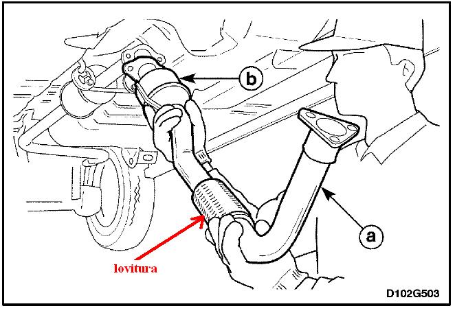

in acest wichend mergand la munte pe un drum forestier nu am obesrvat o piatra mai mare si am lovit-o dedesubt
lovitura a fost plasata chiar inaintea catalizatorului unde este o "chestie" invelita intr-o plasa de sarma subtire facand o gaura in aceasta prin care se pierd gazele evacuate si huruie
intrebarea este daca pot sa schimb doar "chestia" lovita fara sa schimb si catalizatorul
in poza se vede ce piesa am lovit iar in spatele acesteia este catalizatorul
Schimbi doar saxofonul...poti schimba doar racordul ala flexibil, dar e mai complicat.
Saxofonul e de ordinul milioanelor. Pe cand racordul ala flexibil e vreo 7-8 sute de mii. Se da jos cel spart si se sudeaza cel nou. Acum decizia iti apartine...

Schimba numai racordul flexibil daca zici ca s-a gaurit. N-are rost sa arunci cu banii.
scuze ... acum apare poza ... am fost azi in service si mi-a dat o veste destul de proasta...
nu se poate schimba doar racordul flexibil
trebuie schimbat cu tot cu catalizator si costa aprox 7 milioane numai piesa  <img src= (">

Problema este ca intre cele doua piese (racord si catalizator) nu exista nici un sistem de prindere.
Totul este dintr-o bucata incepand de la galerie pana la catalizator (inclusiv) si nu se gasesc separat de cumparat.
Singura solutie este sa gasesc un racord flexibil second-hand ... sal tai pe cel lovit si sa il sudez pe celalat.

In sfarsit am dispus de bani si am cumparat un racord flexibil - pret 610 mii lei - l-am taiat pe cel vechi si l-am sudat pe cel nou . Din lipsa de timp si graba am cam luat teapa cu manopera - 600 mii lei. In total 1.210.000 lei toata afacerea.
Oricum sound-ul a revenit la normal si masina se comporta ca inainte.
