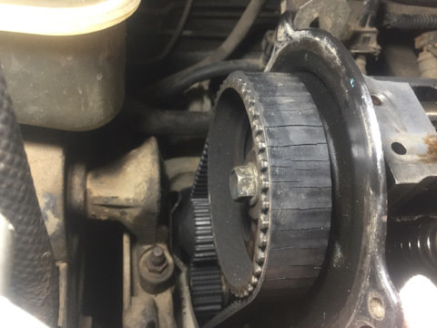

Am si eu o problema la Ticoul meu. S-a rupt cureaua de distributie si nu reusesc sa desfac fulia de pe vibrochen, mai exact nu stiu in ce sens se deface surubul de pe fulie, este filetul pe invers sau filet normal.
Am bagat in treapta 5-a si am apasat frana ca sa blochez motorul, dar nu stiu cat de bine este, astept parerile dvs.
