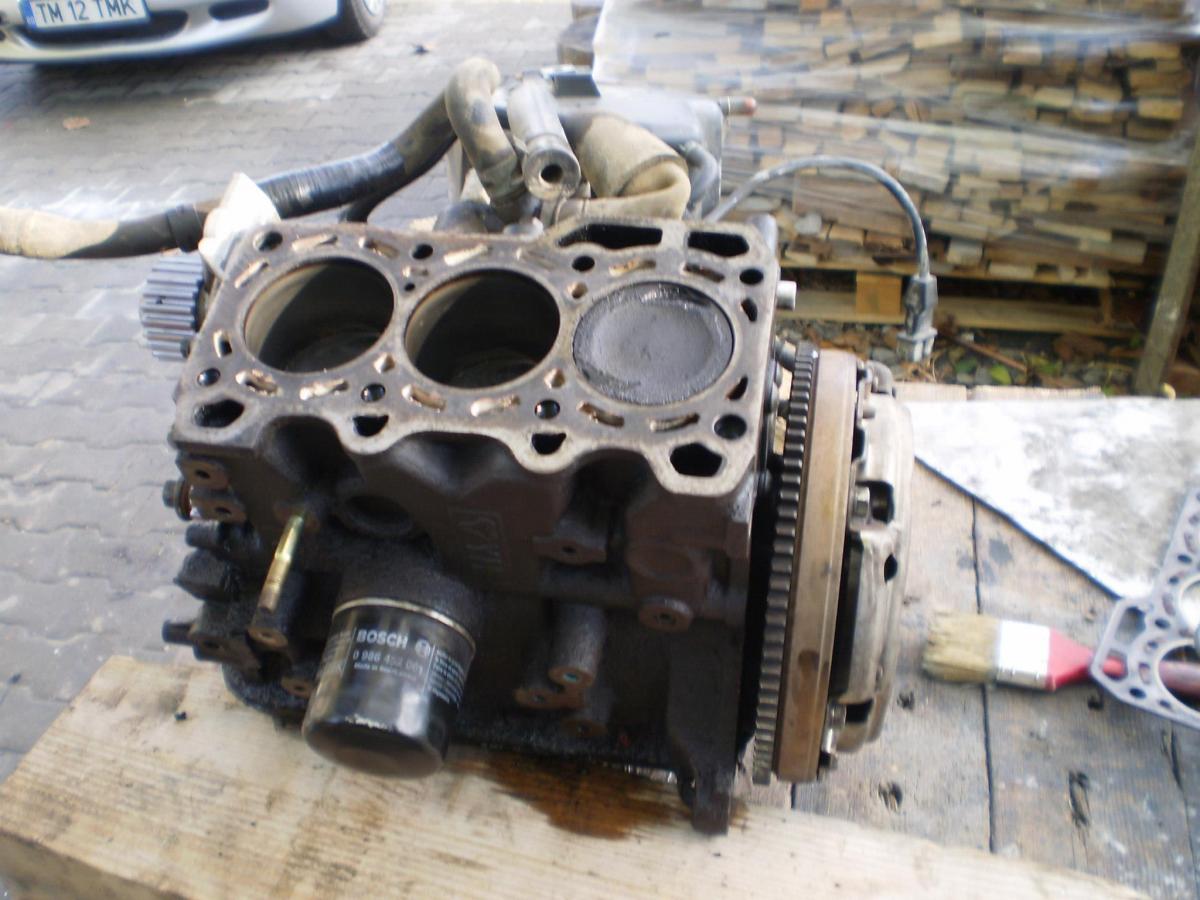

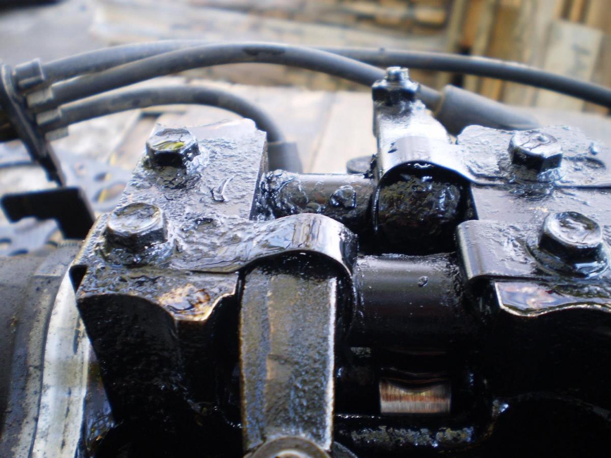

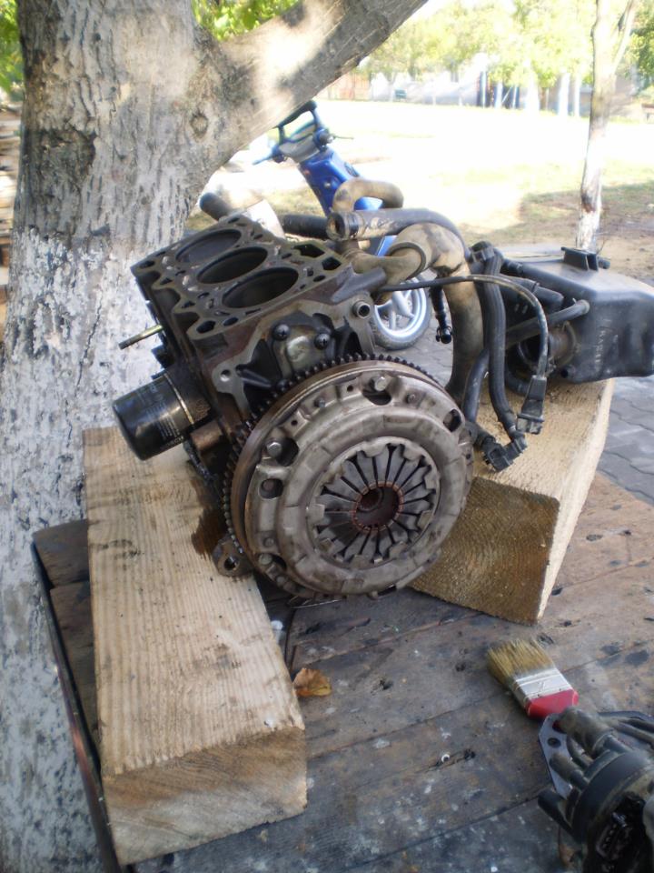

x86 Posted November 2, 2012 Pentru ca aveam niste scurgeri de ulei ciudate (adica nu se vedea exact pe unde curge) am decis cu mecanicul care se ocupa de masina sa scoatem motorul. Daca-i afara, am cumparat un kit complet de garnituri si am zis sa schimbam tot ce ii la suprafata, inclusiv garnitura de la chiuloasa sa nu fie probleme dupa si s-o mai dau inca o data jos (si eram tare curios sa vad uzura). Dupa ce l-am desfacut ne-am dat seama ca-i mult mai uzat decat ma asteptam: - Foarte multa calamina pe pistoane si supape. Deci ardea mult ulei. - Pistoanele au joc. Adica daca le misti cu mana (in plan orizontal) au un joc destul de mare. Segmentii sunt muci... - Mizeria din chiuloasa (foto) si de prin motor. Ulei prost si neschimbat la timp. Asta e... Saptamana viitoare chiuloasa va fi curatata si pleaca la rectificat. Tot motorul va fi desfacut si curatat. In afara de top end n-ar trebui sa mai am surprize, nu are nici o bataie si se aude ok. Maine aflu si daca cilindrii sunt ovalizati. Daca nu sunt cred ca o rezolv ieftin, doar cu segmenti noi. Dar sunt mari sanse sa fie nevoie de alezare la prima cota de reparatie. Bine ca-s piesele ieftine, se pare ca nu prind un an fara un rebuild de motor . Anul trecut, in iarna, am refacut fix aceeasi chestie cu motorul de la motocicleta. La japoneza m-a costat ~1000 lei pistonul+segmenti+bolt (bine ca are numa' unu'). La Matiz pistoane + segmenti R1 cred ca gasesc cu maxim 250-300 lei, din ce-am vazut pe la magazinele online. Care v-ati mai refacut motorul, rodajul l-ati facut cu ulei mineral? Share this post Link to post

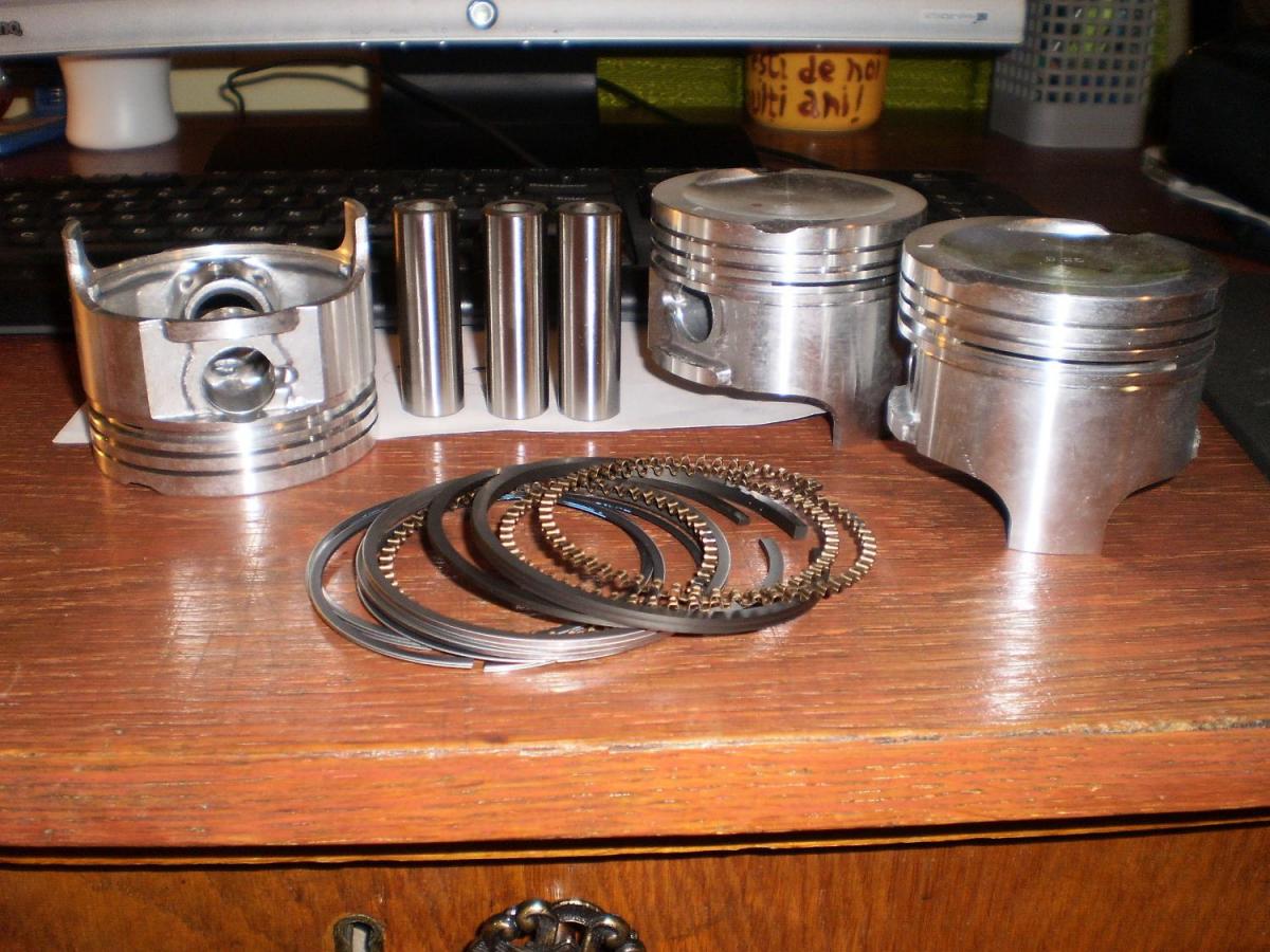

x86 Posted November 5, 2012 Am luat toate piesele in afara de sigurantele bolturilor (astea le iau maine, ca acu' n-am gasit): * pistoane MX Piston * segmenti RIK * bolturi GM Rodajul o sa-l fac cu ulei Daewoo 10W30. N-am gasit 5W30 si oricum nu-l tin mult in motor. Dupa rodaj o sa bag unul mai bun. Share this post Link to post

x86 Posted November 15, 2012 (edited) In seara asta am facut prima tura dupa "rebuild". Sunt uimit de cum trage si asta la accelerari line, ca n-am nici 100km de cand a fost montat. Merge bine, fara zgomote suspecte. Doar o bujie facecateodata figuri la relantiu. Cred ca ii de la fisa, dar maine cumpar un set nou. Motorul a fost desfacut complet si curatat bine de tot de depuneri. La chiulasa a fost mult de munca, dar a fost curatata bine, planata si scaunele supapelor au fost rectificate. Ghidurile au fost in parametrii asa ca nu s-au schimbat. Cilindrii au fost alezati la +0.5mm (cota R2) deci a trebui sa cumpar alte pistoane si segmenti. Am luat pistoane GM de data asta iar segmentii nu mai stiu de care sunt. Am mai pus o axa cu came noua ca la cea de pe motor partea care angreneaza delcoul se putea roti cu mana. Bine ca ne-am prins acum... Daca s-ar fi decalat si mai tare aprinderea si n-ar mai fi mers aveam de schimbat mult si bine la piese pana sa ma prind de ce nu da scanteie cand trebuie. Astazi am facut o plimbare de vreo 60km in afara localitatii, mers foarte linistit cu a 4-a la ~60-65km/h la drum intins. In oras ii dau pana la a 3-a pe la 40km/h, cu demaraj cat mai lin. In weekend-ul asta vreau sa ma apropii de 500 km si dupa ii schimb uleiul cu unul mai bun, ii pun filtru de ulei Mann, chilasa stransa si reglajul jocului la tacheti. Edited November 15, 2012 by x86 Share this post Link to post
